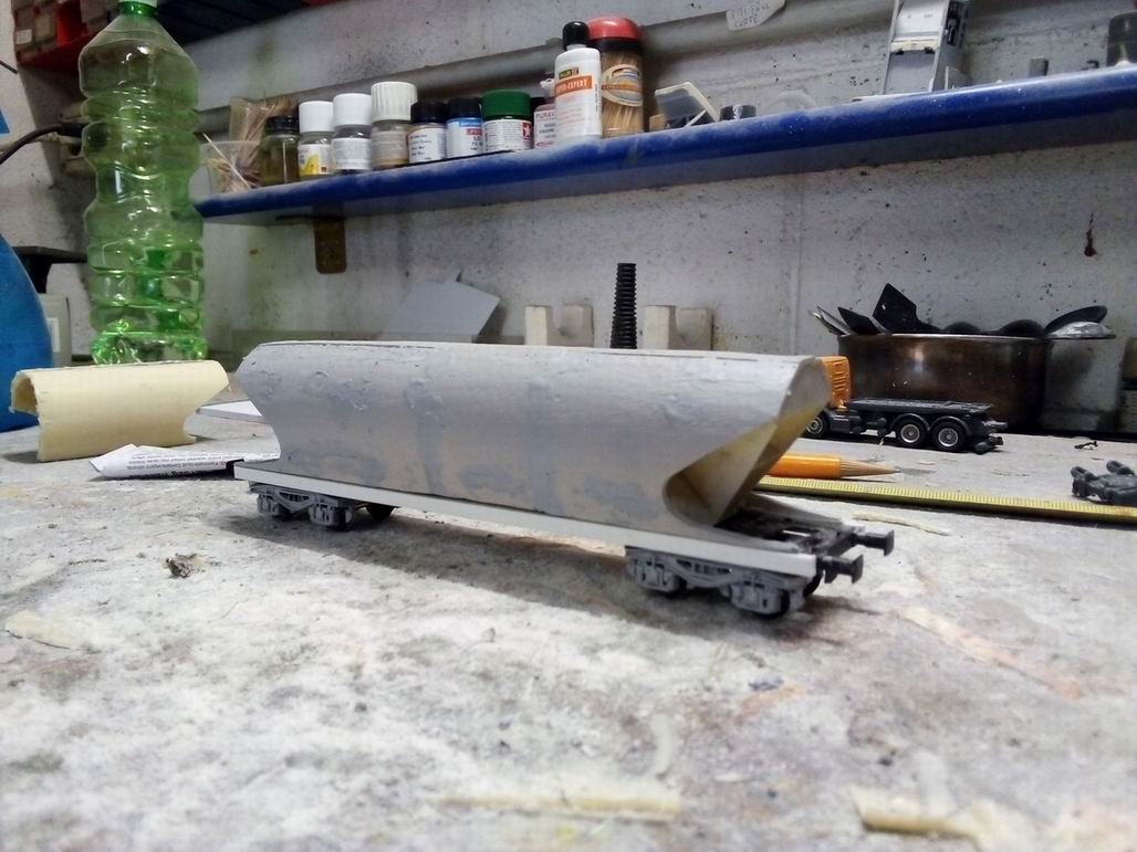

Il lavoro procede
eccolo in fase di stuccatura
IMG_20200229_120219.jpg [ 118.31 KiB | Osservato 9016 volte ]
continua....

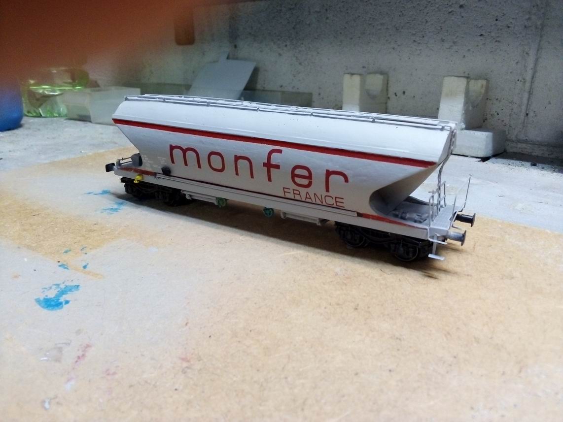

MessaggioInviato: sabato 14 marzo 2020, 18:36
Messaggi: 800
Finita la parte sopra (mancano solo piccoli dettagli)
IMG_20200314_175312_BURST004.jpg [ 105.24 KiB | Osservato 8562 volte ]
si passa alla parte sotto
Tiziano
MessaggioInviato: sabato 14 marzo 2020, 18:49
Messaggi: 933
Veramente notevole, grande!

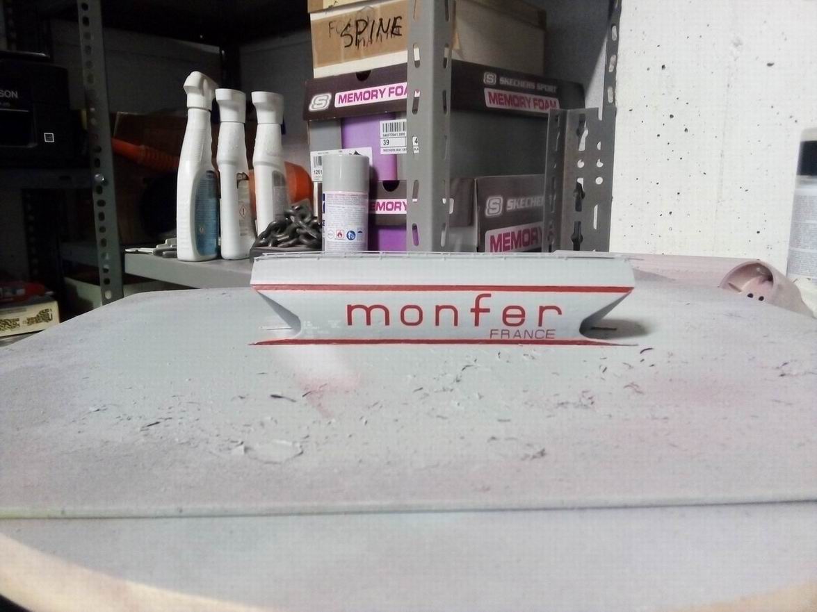

MessaggioInviato: giovedì 19 marzo 2020, 19:18
Messaggi: 800
finito ora
sarà
il primo carro del secondo convoglio MONFER
9999.jpg [ 108.75 KiB | Osservato 8274 volte ]
adesso tocca agli altri
Tiziano
MessaggioInviato: giovedì 19 marzo 2020, 20:03
Nome: Santino Toscano
Messaggi: 1972
complimenti Tiziano gran bel lavoro :wink:

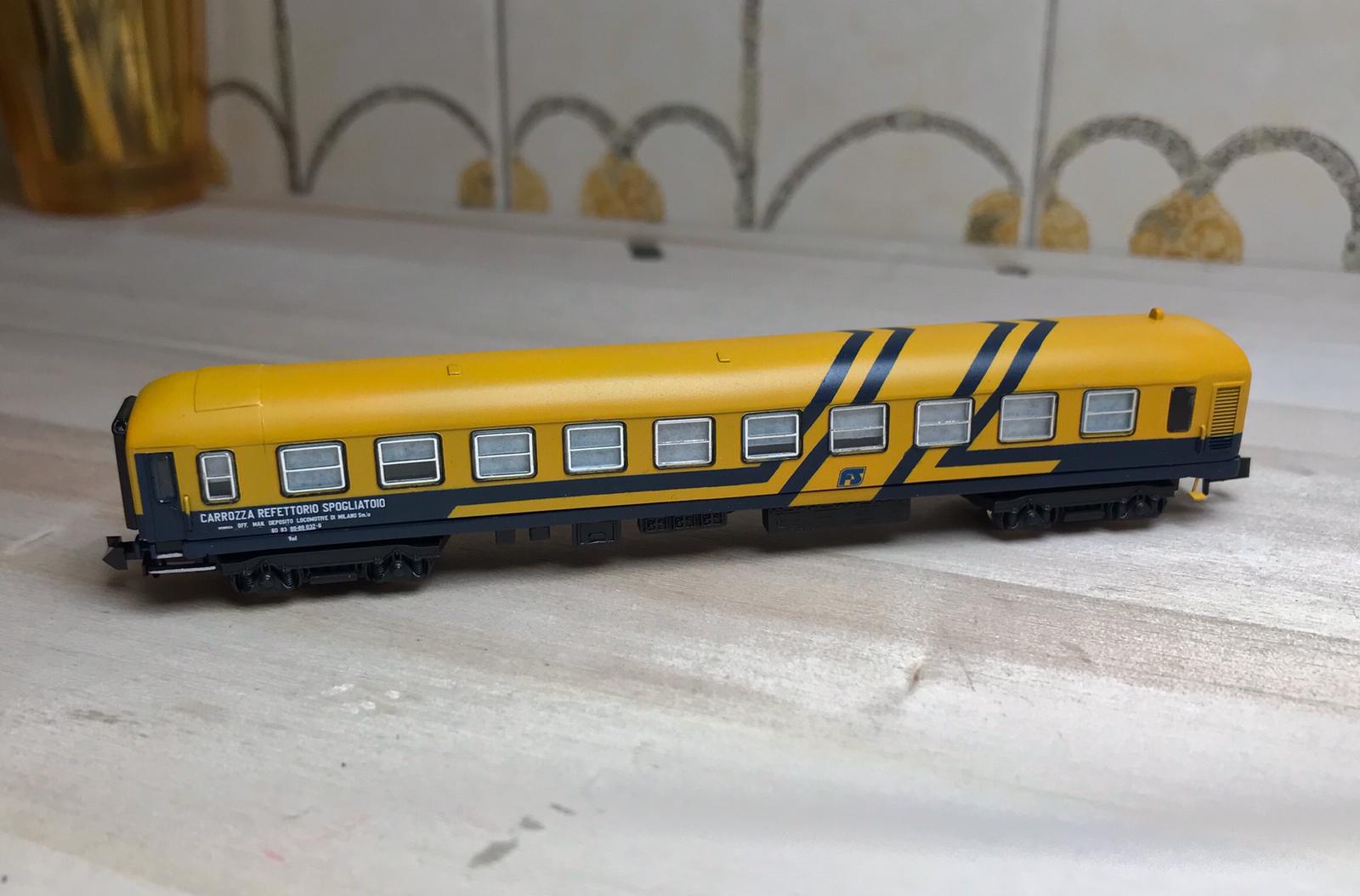

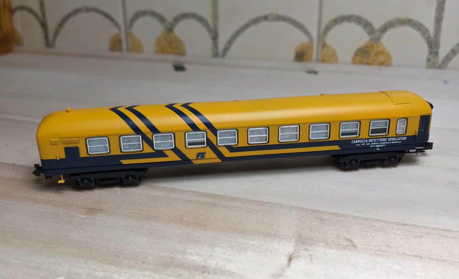

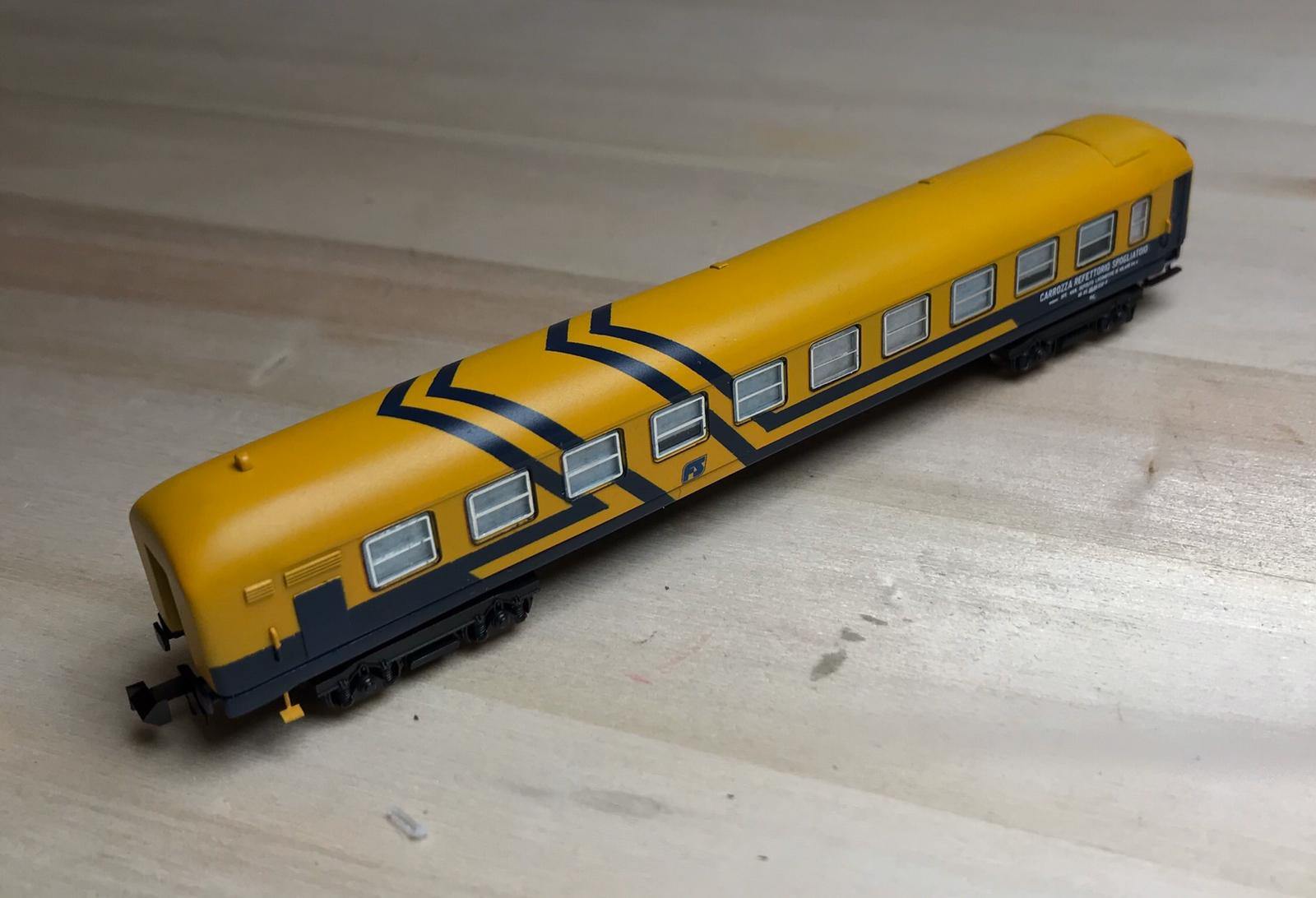

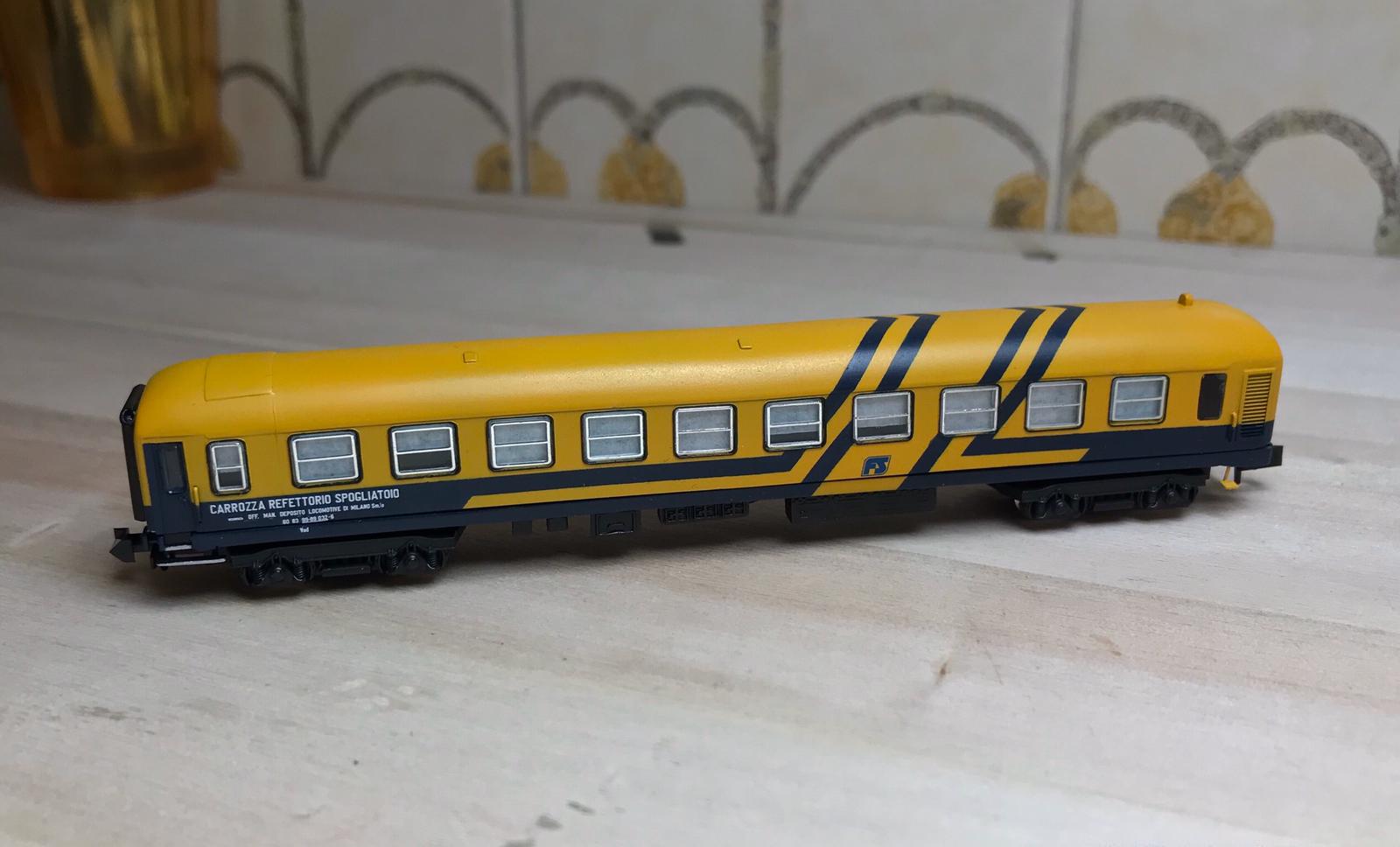

approfittando del tempo che dovremo trascorrere in casa ho rimesso mano a un progetto che iniziai due mesi fa, ovvero la VRs di soccorso al vero ricavata dalla Y di seconda classe.
Ho usato una carrozza lima (un po' corta ma posso passarci sopra) e per migliorarla ho accorciato l'interperno in proporzione, aggiunto maniglie, soffietti, griglie, scalette e predellini conformemente al vero e infine verniciata con colori tamiya.
son molto soddisfatto! le decals son disegnate al cad.

MessaggioInviato: sabato 21 marzo 2020, 20:40
Messaggi: 933
matteo reich ha scritto:
.....son molto soddisfatto! .......
Ci mancherebbe, è un capolavoro!
MessaggioInviato: sabato 21 marzo 2020, 22:30
Messaggi: 1972
Bella Matteo ... Molto bella
Come hai fatto le varie griglie?
MessaggioInviato: domenica 22 marzo 2020, 0:35
Messaggi: 1227
Località: Bologna
Ottimo lavoro !
Le decals le hai stampate in casa ?

MessaggioInviato: domenica 22 marzo 2020, 11:11
Messaggi: 400
grazie a tutti!
le griglie lato corridoio le ho ricavate dalla fiancata di un TGV lima in h0, e le ho incastrate nel vano della porta, le due grigliette lato scompartimento son incise su plasticard 0,3 con uno strumentino dentistico (una specie di uncino!)
ANDREA CAVALLI ha scritto:
Ottimo lavoro !
Grazie,
no! le ho disegnate al cad usando i font di Rotaie.it, e poi una volta terminato il foglio di decals le ho inviate alla Fides di Verona (tramite il loro sito), son nitidissime!

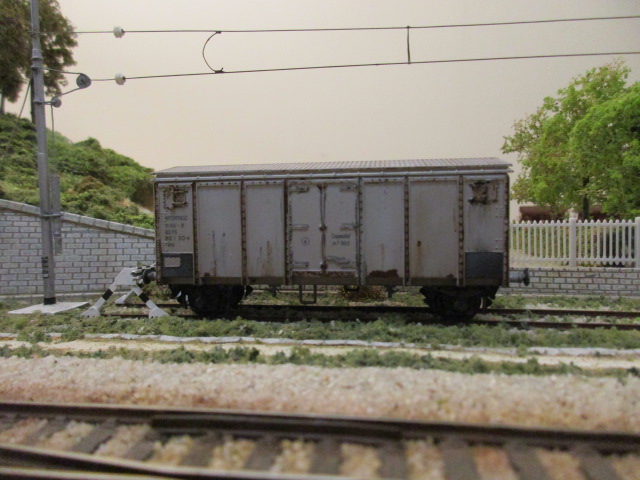

Nei ritagli di tempo in questi giorni mi sono messo a sperimentare su questo carro Ims della MGM alcune tecniche per sporcare ed invecchiare. L'intento è quello di realizzare un modello da posizionare su un tronchino in attesa di demolizione. Cosa ne pensate?

MessaggioInviato: giovedì 26 marzo 2020, 17:03
Messaggi: 1572
Località: venezia
L'idea dei rotabili demolendi è venuta anche a me.
Ogni volta che manca un componente essenziale.
