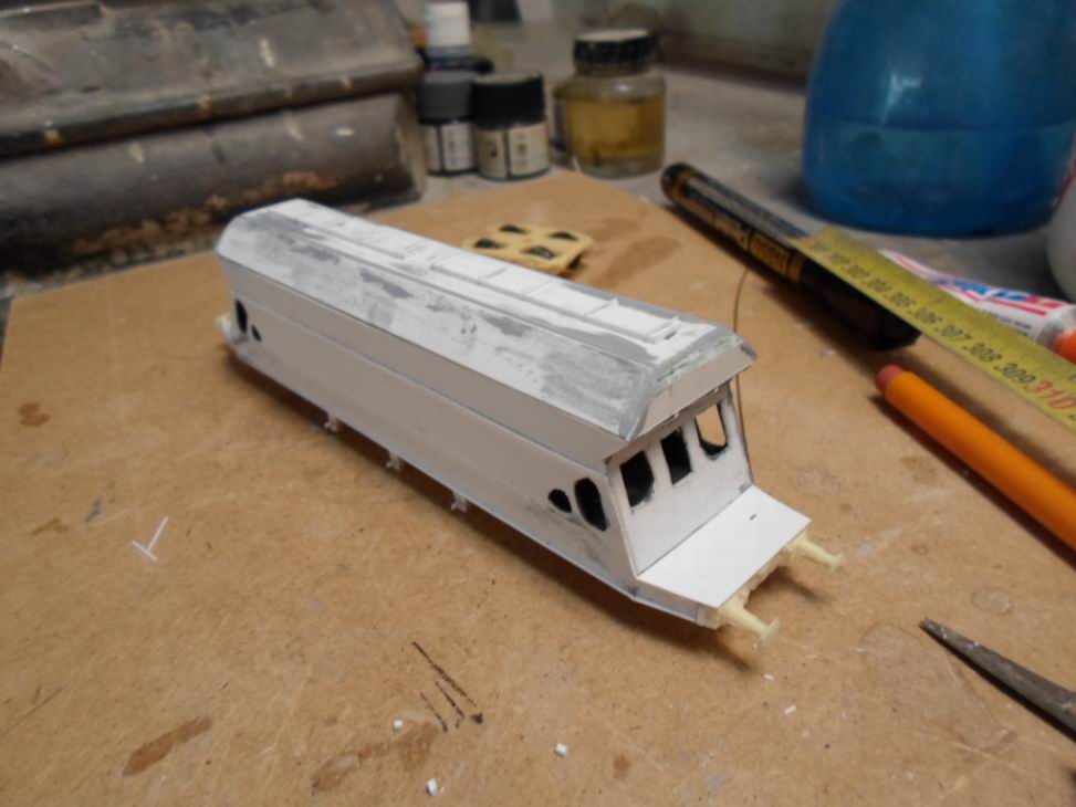

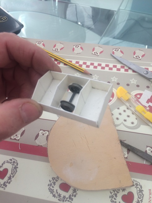

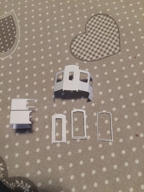

ho ripreso in mano vecchi lavori....finita l'emergenza ordinero' colori e materiali che mi mancano x finire...ora ho adoperato solo scarti .....lavori fatti solo con forbice e limette....abt sbb avendo una carrozza liliput ho costruito il muso ...il lavoro piu' difficile è stato il tetto...ora manca finire di stuccare(finito stucco)led (non ne ho)pittura (da ordinare..) e decals...poi un piccolo rimorchio x la freccia rossa ( skihanger) e ho iniziato un carro postale z101 su base roco

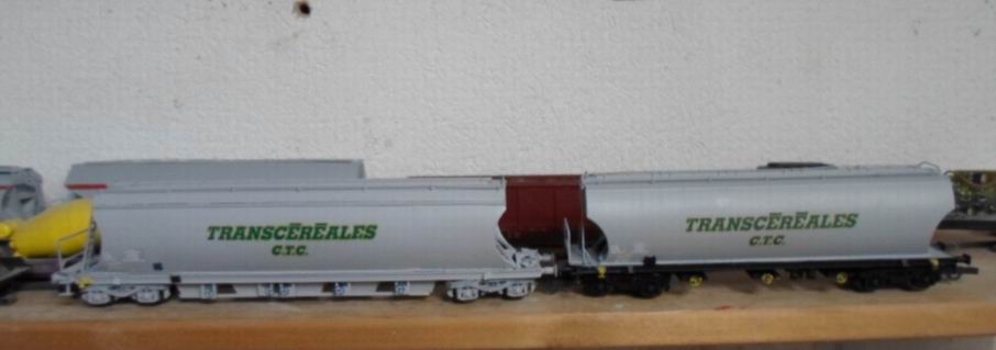

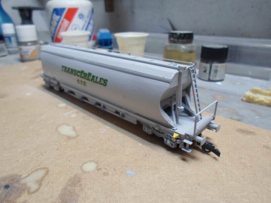

Finito ora il carro Tagpps di TRANSCEREALES
SAM_3378.JPG [ 88.85 KiB | Osservato 9396 volte ]
notate le dimensioni rispetto al carro normale Uagps di TRANSCEREALES
SAM_3371.JPG [ 53.75 KiB | Osservato 9396 volte ]

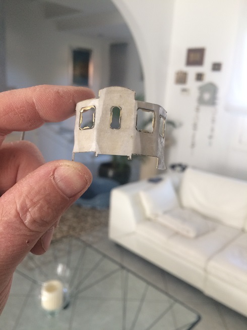

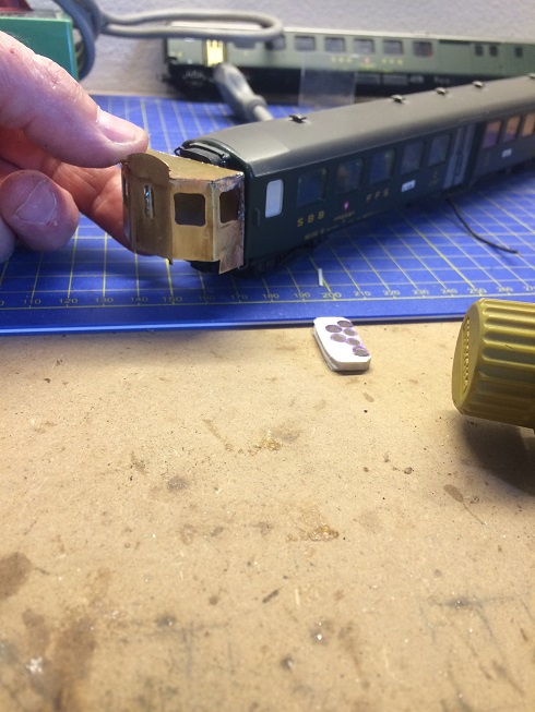

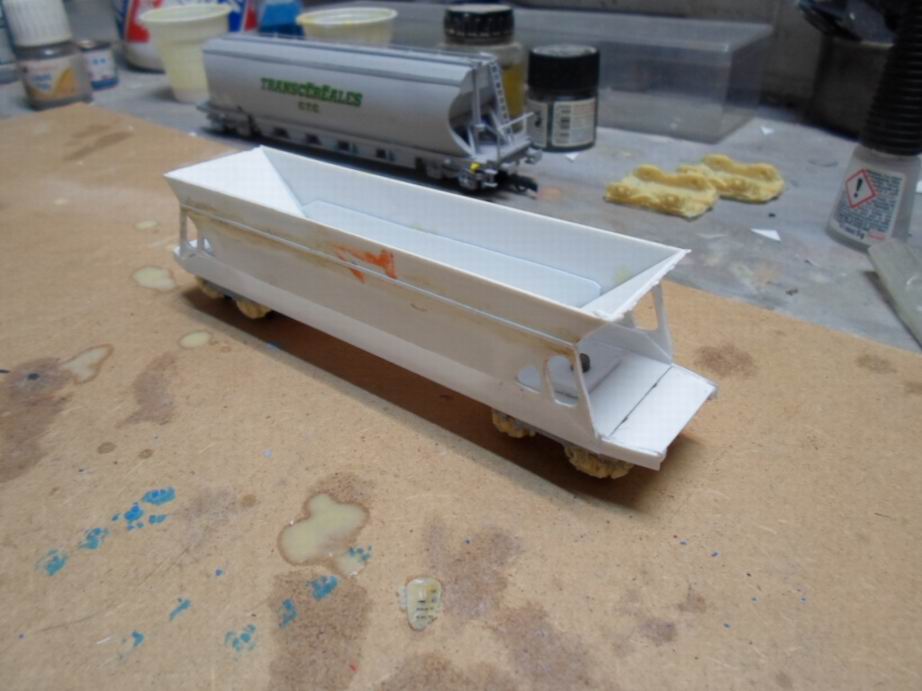

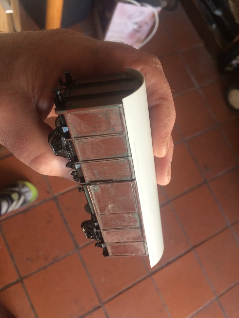

Stato di avanzamento dei lavori sullo spigoloso di Monfer
autocostruzione totale
SAM_3379.JPG [ 93.31 KiB | Osservato 9396 volte ]
continua......

Ottimo lavoro. Per i 2 ultimi carri , il transcereales ed il monfer in costruzione, hai trovato disegni o vai ad occhio?
MessaggioInviato: sabato 18 aprile 2020, 15:41
Messaggi: 800
purtroppo ad okkio

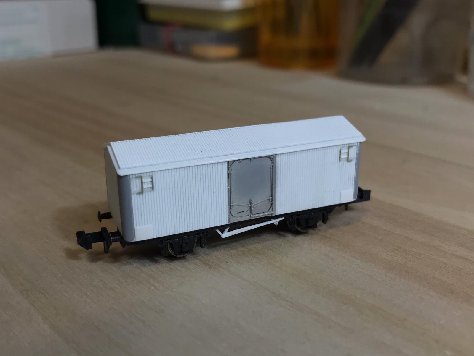

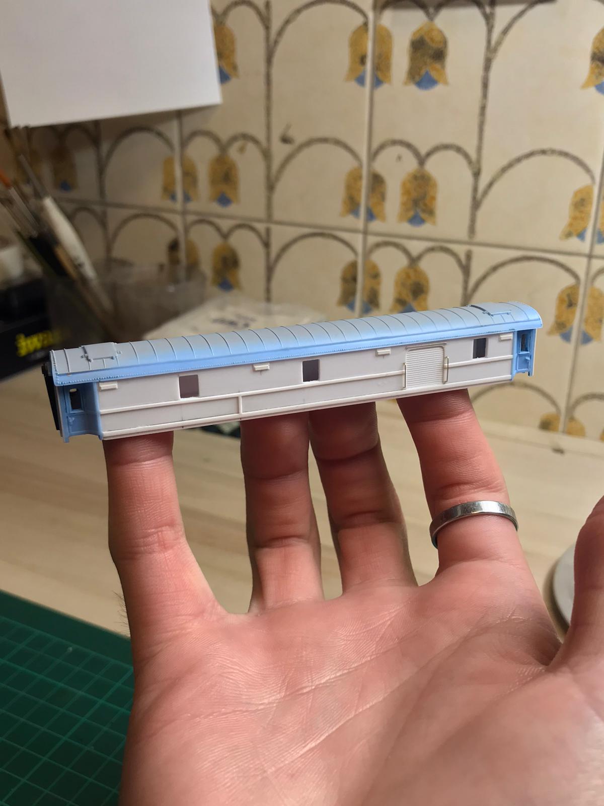

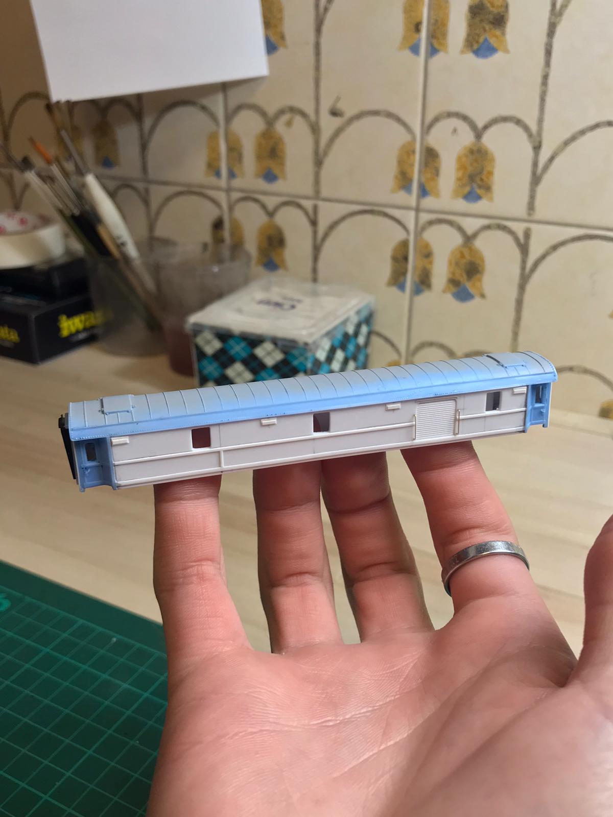

sfruttando una carrozza vecchia tibidabo in scala N ho deciso di fare un carro porta funi (Vpfz) da abbinare alla Y Vrs di soccorso fatta tempo fa!
Ho usato plasticard da 1mm per la fiancata e spessore 0,3 per i coprigiunti. la serranda è un pezzo di evergreen preinciso...sono pigro...
ora primer e poi via di grigio cenere :mrgreen:
vp1.jpg [ 129.86 KiB | Osservato 8911 volte ]
vp.jpg [ 128.87 KiB | Osservato 8911 volte ]

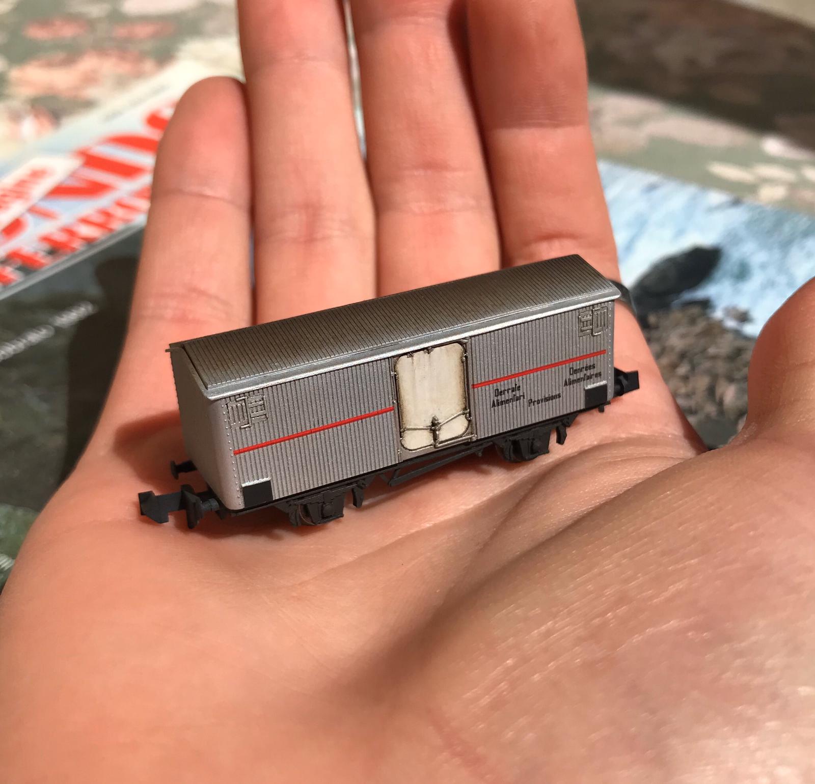

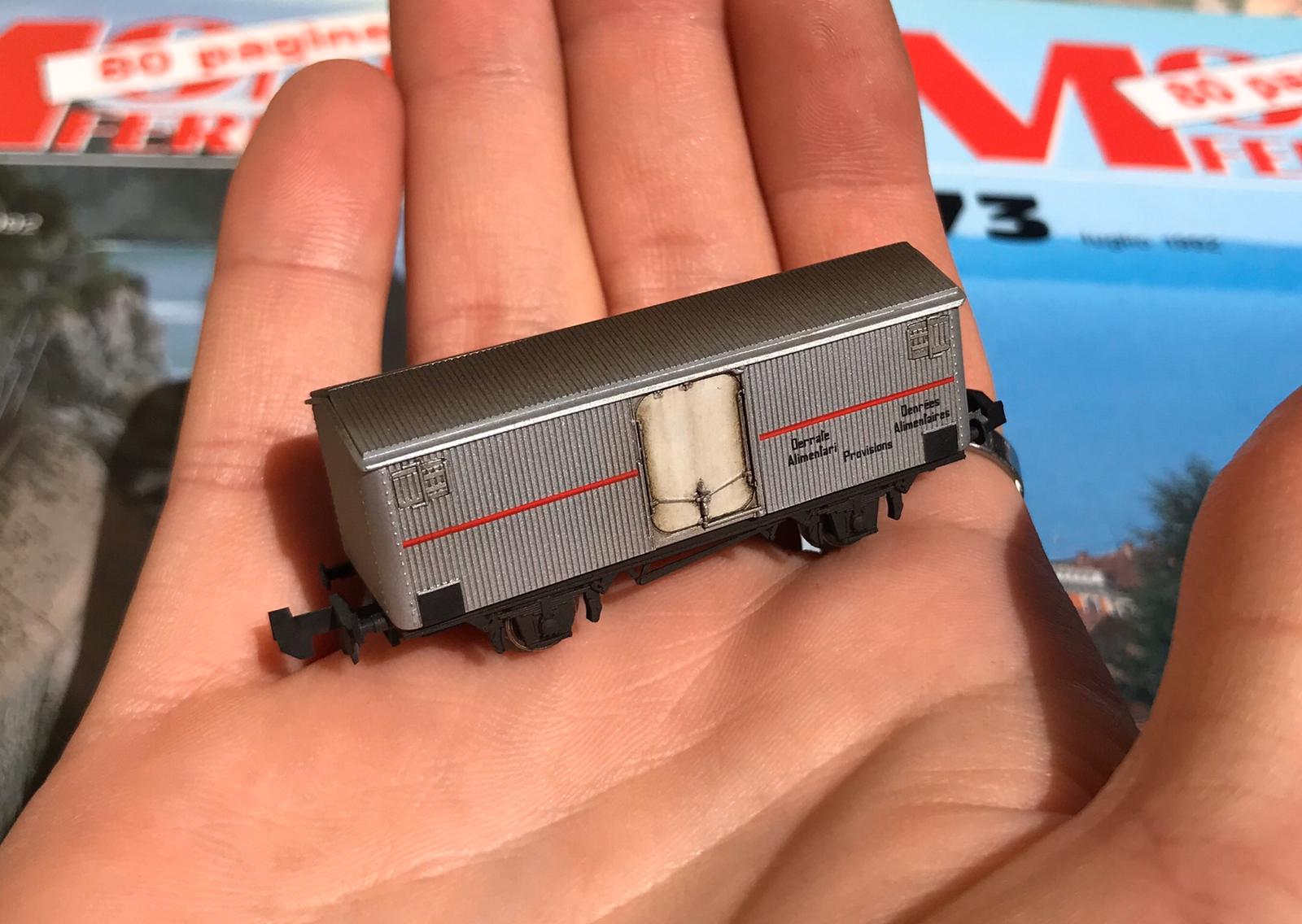

un secondo lavoro a costo totalmente zero: carro Ifms in scala N!
ingredienti usati :lol: :
telaio Minitrix
Cassa in plasticard rigato evergreen, minuteria, portellone di un carro Ibes distrutto
colori
Decals di un TTM Kit (quello dell'Hg!) :oops:

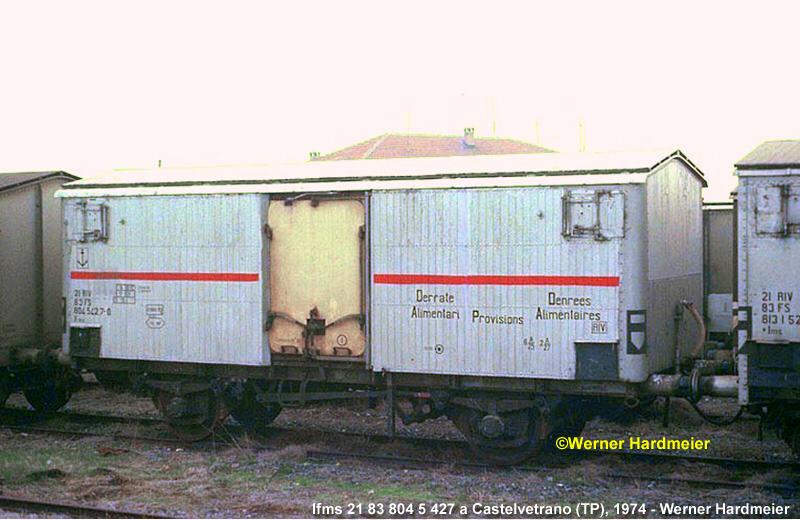

eccolo qui col carro cui mi son ispirato (dal prezioso Photorail)
ifms4.jpg [ 62.6 KiB | Osservato 8494 volte ]
ifms2.jpg [ 169.35 KiB | Osservato 8494 volte ]
ifms.jpg [ 190.34 KiB | Osservato 8494 volte ]
ifms3.jpg [ 101.66 KiB | Osservato 8494 volte ]
MessaggioInviato: martedì 5 maggio 2020, 6:35
Messaggi: 6288
Mago...

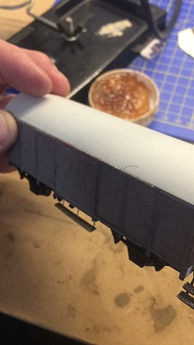

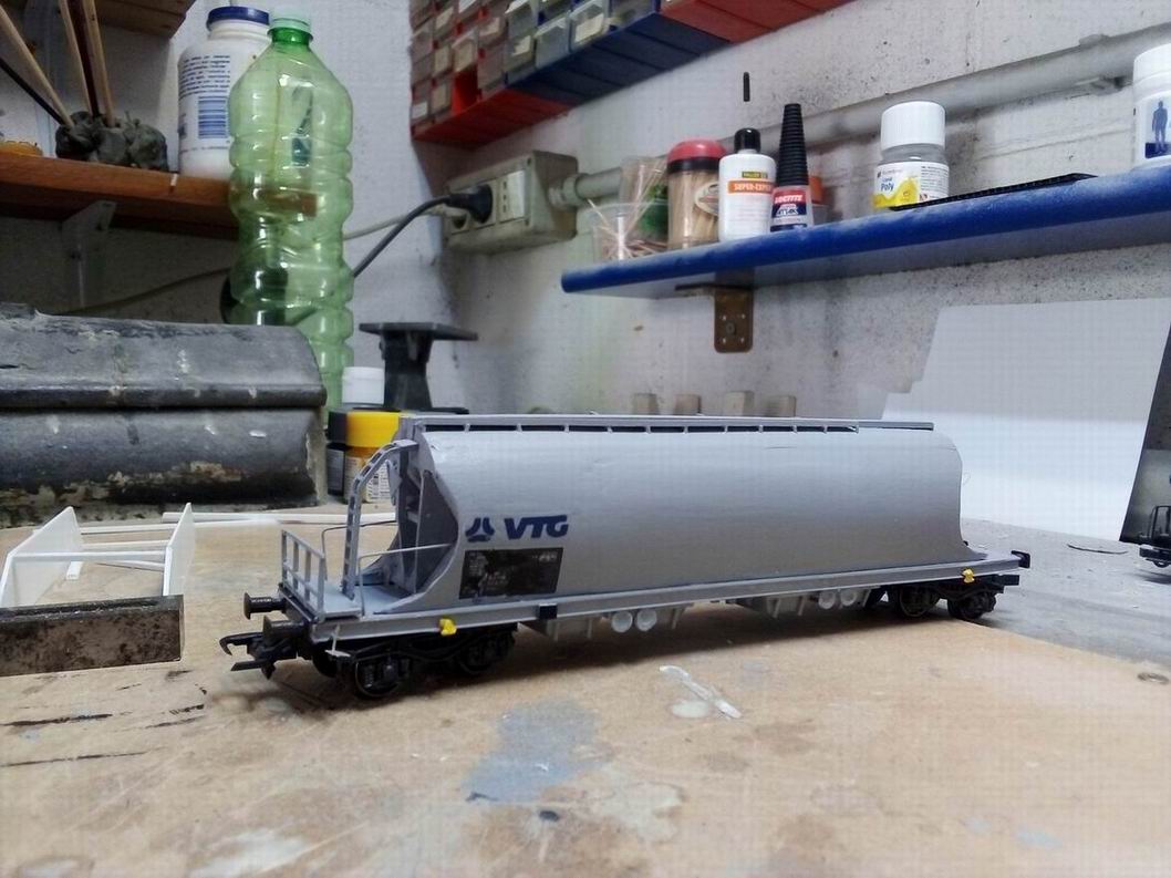

Finito ora il carro x cereali di VTG

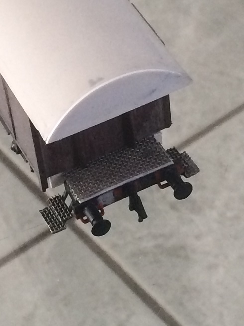

autocostruzione su meccanica marklin
IMG_20200505_112252_BURST002a.jpg [ 117.34 KiB | Osservato 8262 volte ]
Tiziano
P.S.
la cosa terribile sono gli spessori delle scalette
A claudio.mussinato
nella tua produzione non hai scalette piu belle ?

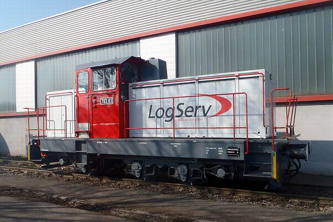

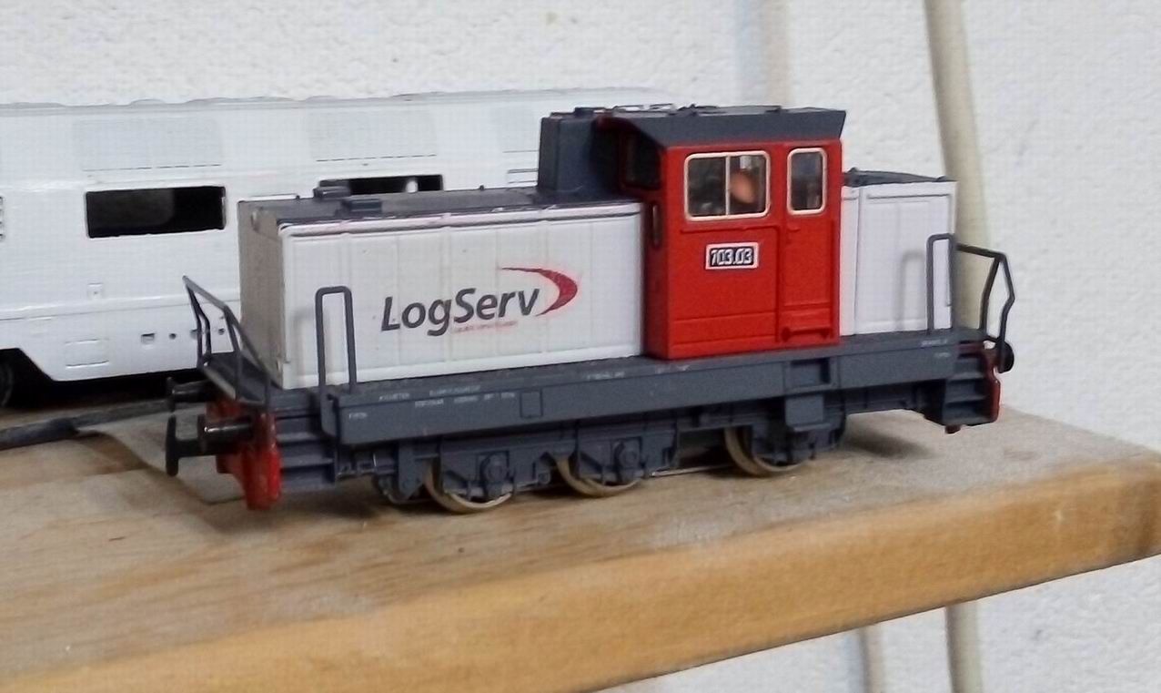

ricoloritura su base marklin
logserv.jpg [ 94.61 KiB | Osservato 7637 volte ]
MessaggioInviato: mercoledì 27 maggio 2020, 21:39
Messaggi: 782
Ma al vero, esiste o è di fantasia?
MessaggioInviato: giovedì 28 maggio 2020, 21:02
Messaggi: 800
esiste
hen_31693_54.jpg [ 75.24 KiB | Osservato 7455 volte ]
