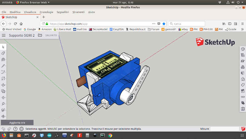

antogar ha scritto:
snajper ha scritto:
Esiste un programma open per Linux (Ubuntu) per fare disegni 3D che poi siano accettati dagli "stampatori"?
Provato on-line?
https://app.sketchup.com/app
Non va, Sketchup è dato poi solo per Windows.
Qualcosa che somigli a Fusion 360 esiste? Esiste una versione open per Linux di AutoCAD LT, si chiama LibreCAD 2D, non sarei sorpreso che esista un software libero di modellazione 3D. L'unico problema potrebbe essere una maggior complessità di impiego.
 Oggetto del messaggio: Re: Disegno e stampa 3D - Stato dell'arte
MessaggioInviato: martedì 21 aprile 2020, 7:51
Iscritto il: mercoledì 19 aprile 2006, 23:10
Messaggi: 534
Località: C.mare
snajper ha scritto:
antogar ha scritto:
Provato on-line?
Non so che dirti, io ho Ubuntu 17.10 su un PC un pò datato e va bene. Ho usato anche una vecchia versione free per Windows in emulazione PC con Wine
