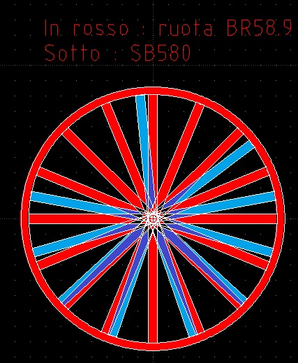

Grazie anche alle tue spiegazioni (quant' è che fai modelli ? 40 anni ? ovvero, da poco prima che ci conoscessimo), capisco che le due strade hanno ordini di costo e difficoltà diversi.
E risultato e prestazioni, ovviamente, differenti.
Sai quanto può essere la tolleranza massima di centraggio delle ruote ? A sentimento, direi :
- 0.5 mm : la locomotiva dondola vistosamente
- 0.1 mm : la locomotiva dondola un po'. Và quasi bene, ma non proprio bene
- 0.03 mm : credo che il dondolio sia difficilmente apprezzabile
Questa valutazione mi serve per sapere che livello di precisione si deve ottenere.
Intanto ho provato a sovrapporre la ruota della 580 con quella della BR58 : 'na mezza tragedia !
Ruote sovrapposte SB580 e BR58.jpg [ 105.74 KiB | Osservato 6213 volte ]
