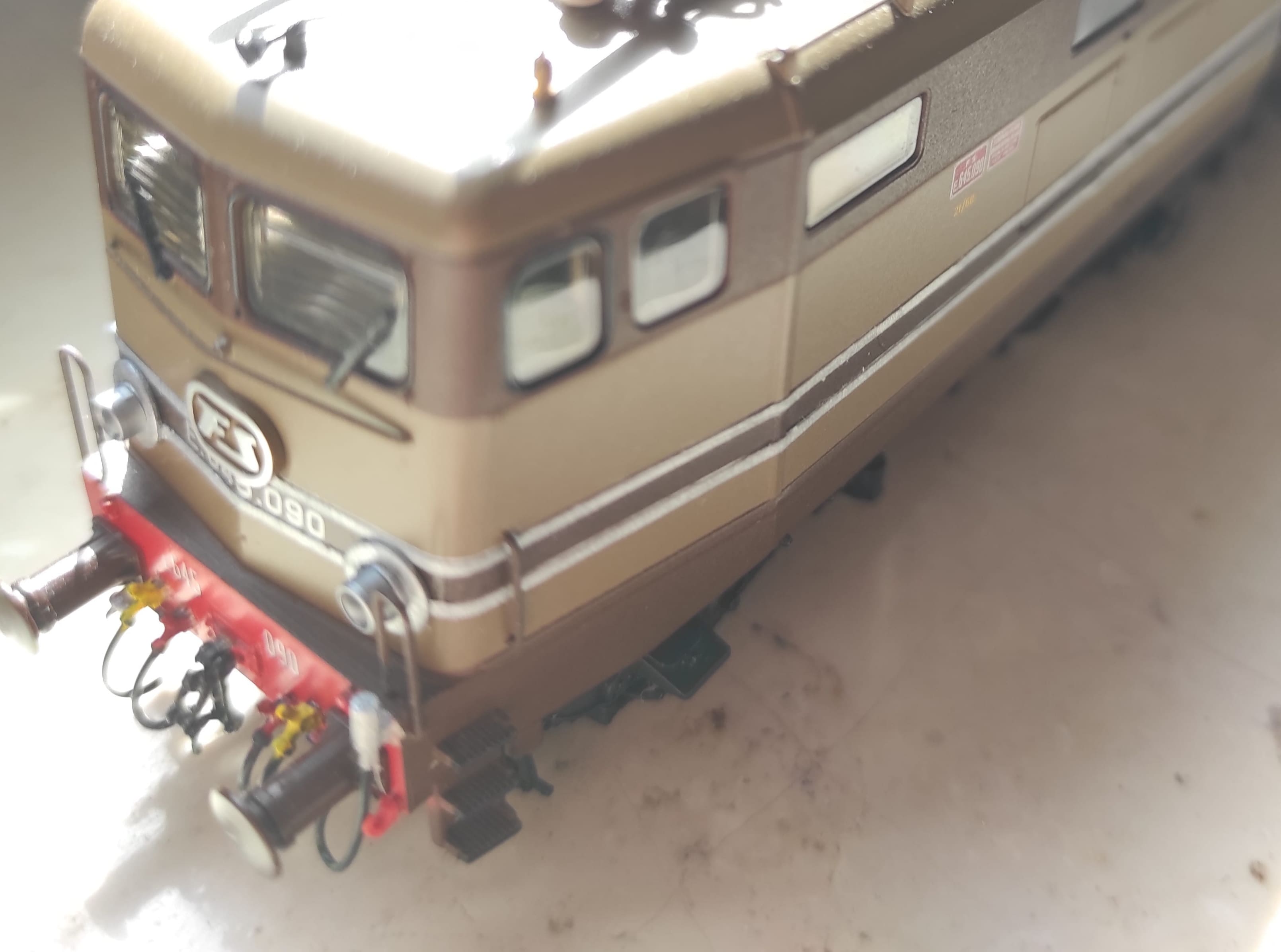

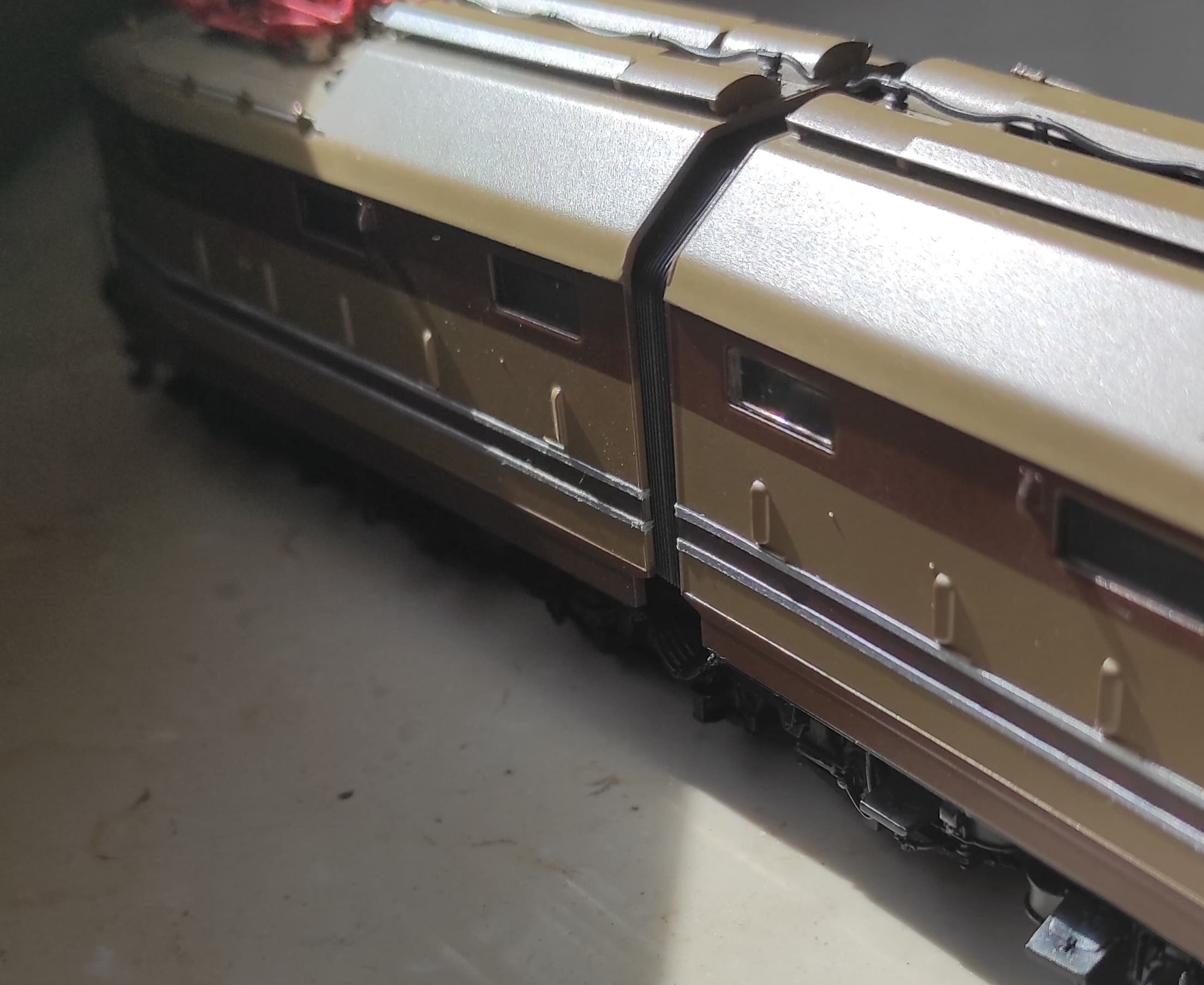

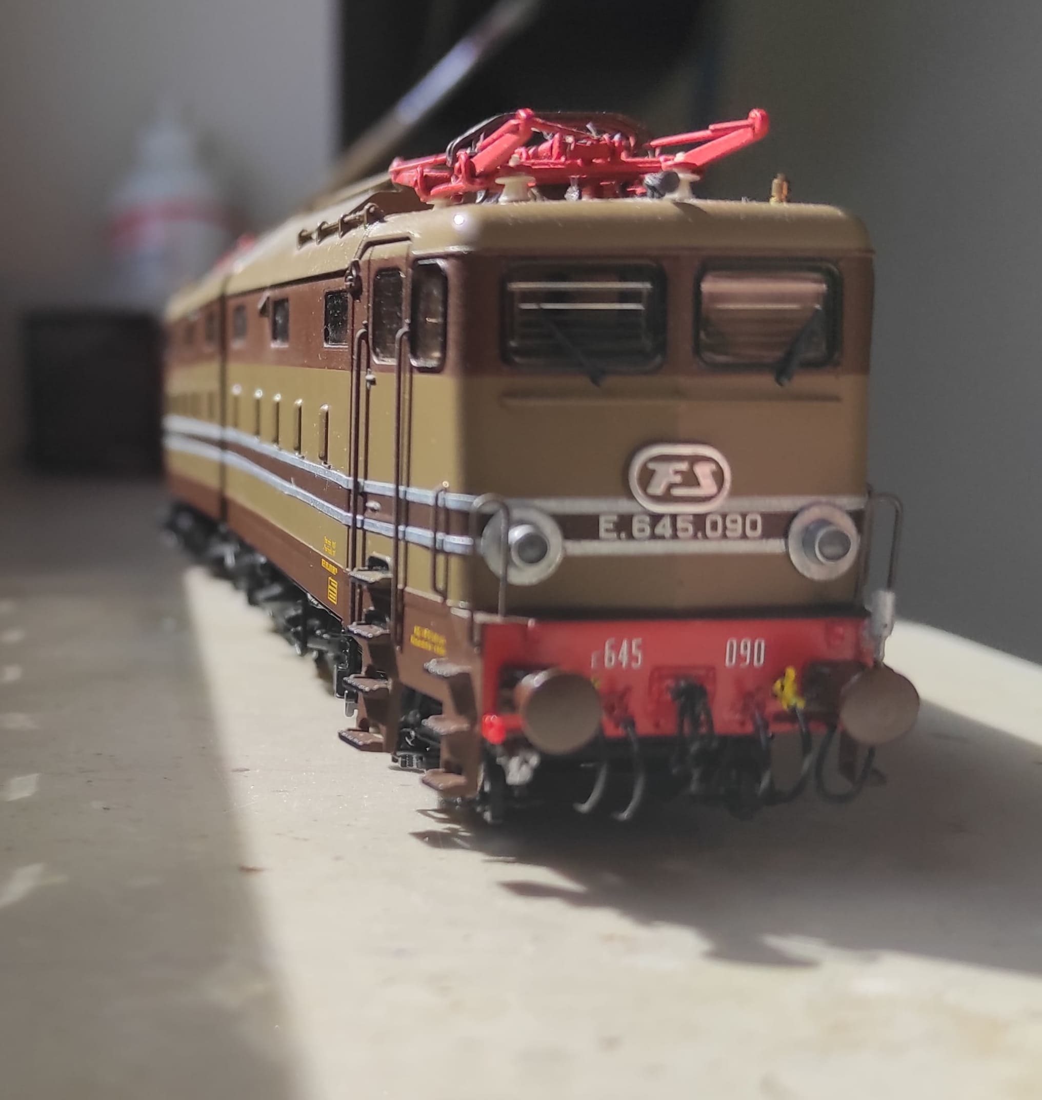

Ottima idea e sembra proprio uscire bene, hai altre foto magari della fiancata? :D
Ciao, ecco a te la fiancata :D
Approfitto anche per dire che ho aggiunto delle rondelle m2.5 per riprodurre la modanatura intorno alle ghiere ma, ahimè, il risultato non è un granché (un poeta). Il diametro interno è perfetto, quello esterno, invece, è un pelo troppo grande...vedrò, appena ho tempo, di levigare con una mini smerigliatrice.

Le rondelle intorno alle ghiere sono di diametro esagerato......, prova a sostituiri anche i tergicristalli.......
per il resto ottimo lavoro.

Ottimo lavoro davvero, sto pensando di copiare la tecnica per adattarla alla 444 roco appena uscita. Sarà però difficile riuscire a fare modanature sottili e con filetto rosso in mezzo

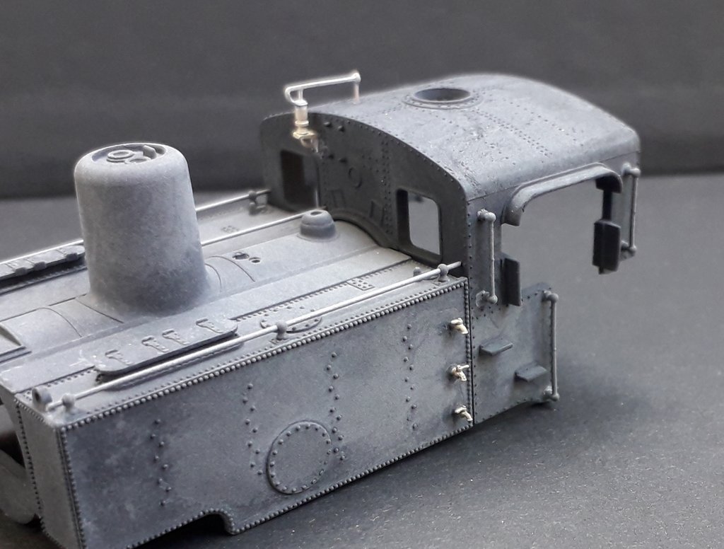

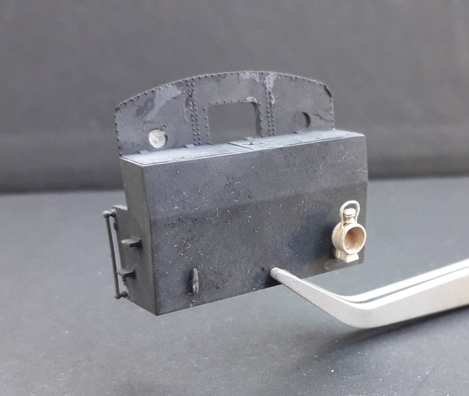

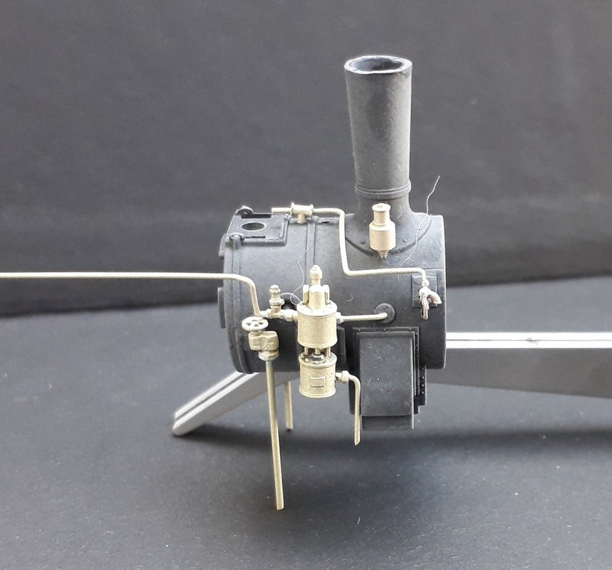

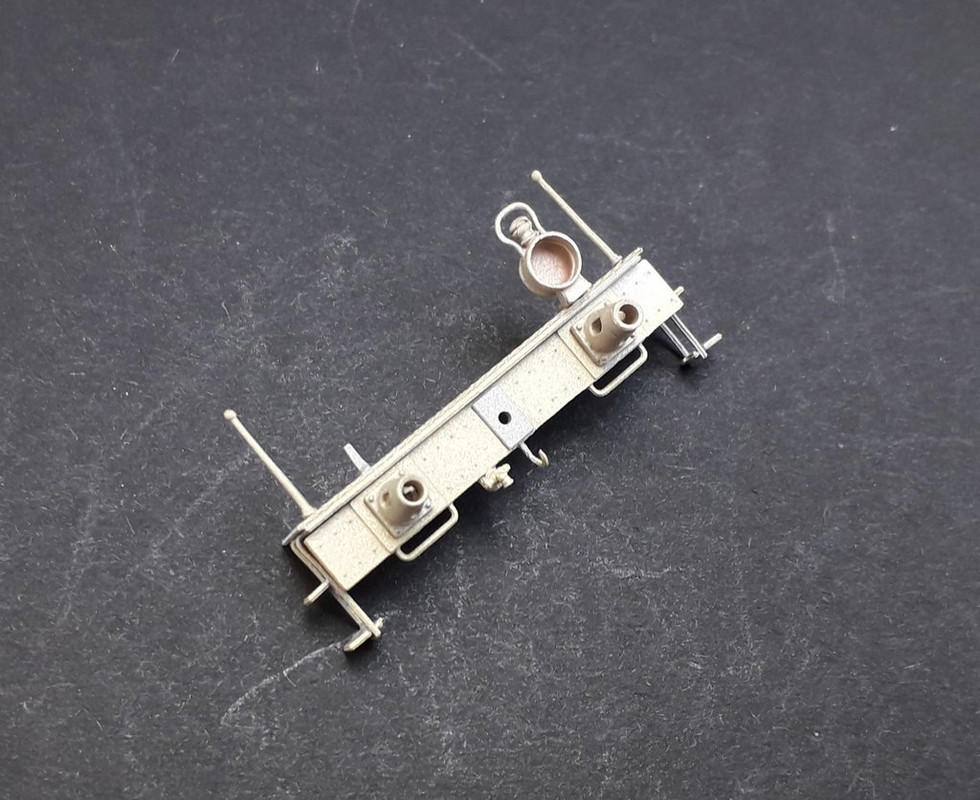

Aggiornamenti: nuovi accessori della caldaia. Chissà perché, chi fa i master del rubinetto del soffiante fa sempre i tubi troppo corti e poi bisogna saldarli di testa...
nuovo pancone anteriore
fanale e porta fanale posteriore
e rubinetti sulle casse acqua

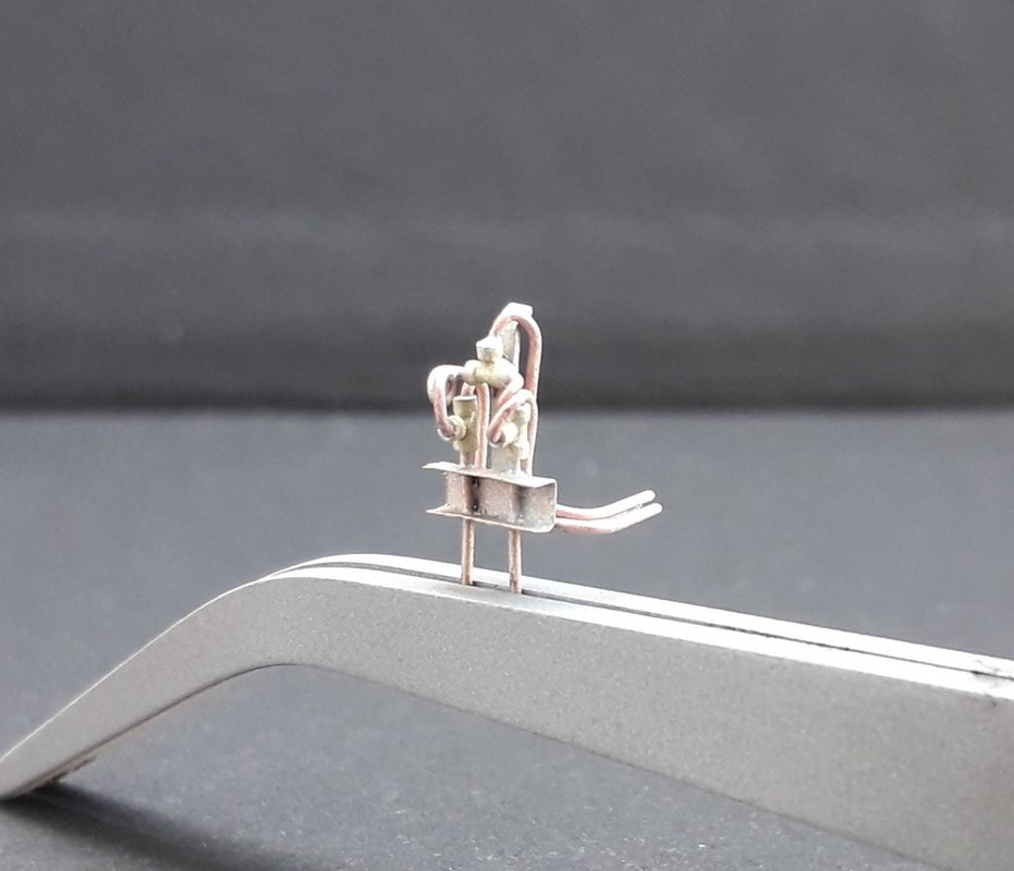

Poi ho costruito il gruppo emulsionatori. Ho usato tre raccordi a T in microfusione e il resto tutto autocostruito. Sono 10 pezzi in tutto e sono stati saldati assieme solo grazie alla pasta assorbi calore. Il giro dei tubi non è esattamente corretto, e nemmeno gli emulsionatori in sé sono corretti. È anche più grande del dovuto. Però volevo provarci.

Che lavorone!!! Tutto bellissimo. Vedrai che la sezione dei tubi, una volta dipinti, renderà al meglio!

Che raffinatezza questi accessori, ti sono arrivati cosi o ci hai dovuto mettere le mani (lime) sopra per portarli a questo risultato ? En passant, ci dici anche di chi sono mi stai facendo venire voglia di mettere mano ad un paio di modelli).

Le microfusioni vengono da diversi artigiani: Wagenwerk, MFAL, M+F, ProgettoModellismo, amici vari... Altri li ho fatti io. Ci ho messo le mani? Su alcuni si, mentri altri (pochi) sono "pret a porter".
Di solito le fusioni vanno ben guardate, va tolta qualche bava, vanno raddrizzati...
La pompa dell'aria, per esempio, era senza regolatore di pressione e senza tubo di alimentazione del vapore al motore: ho dovuto forare e saldare tutti i tubi.

Ma è previsto che gli sportelli e sportellini si aprano? Suvvia almeno le botole dell'acqua.
p.s. hai lasciato aperto il rubinetto centrale della cassa dell'acqua.

Mmmmmmmhhh...... quelle rondelle intorno ai fanali......... forse, stava meglio senza modenature.
Quasi quasi ci provo a fare uno sportellino apribile, così finisco anche io nella lista dei "non sta troppo bene con la testa"
Per il rubinetto, hai ragione: adesso mollo il dadino che blocca la maniglia e lo giro. Speriamo non si spani, sennò devo rifilettare da M0.1 ...

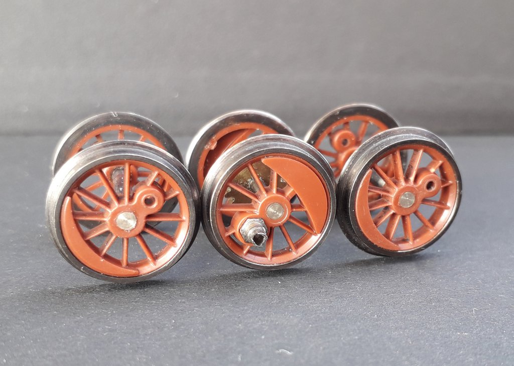

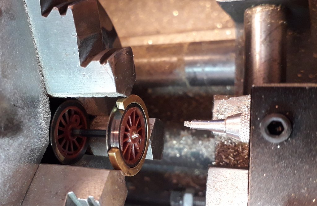

Un altro problema risolto: gli assali originali Rivarossi, hanno l'assile rientrante rispetto al mozzo. Tra l'altro, essendo non verniciati, contribuiscono ad abbassare ulteriormente il realismo.
Per alcuni potrebbero essere sottigliezze, ma risolvere problemini del genere, consente di battere territori inesplorati, raschiare il fondo del barile delle idee e provare nuove tecniche.
Dopo diversi tentativi sono riuscito a tornire dei dischetti da 1.9 mm di diametro e spessore 0.4 mm. Li ho incollati al loro posto al centro della ruota. Ho poi montato l'assale completo sul tornio e ho portato a filo il dischetto rispetto al mozzo. La rientranza è sparita.
