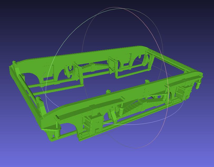

moooolti anni fa iniziai la costruzione di un E400, di cui allego le foto; finalmente mi sono deciso a terminarlo, per cui usando dei carrelli Black Beetle che mi procurai anni fa e costruendo il telaio dovrei finirlo. Il problema nasce con la costruzione delle fiancate dei carrelli: ho pensato di realizzarli con la stampa in 3d, per cui li ho costruiti pazientemente con Blender, verificati con un add-on che permette di correggere eventuali buchi nella mesh (manifolds), e inviati a un service di stampa per la materializzazione (in SLA). Il service mi ha risposto che gli spessori specialmente dei tiranti suppongo, e delle molle su cui si ancorano le balestre, sono troppo piccoli e non risulterebbero stampabili (mi ha consigliato spessori minimo di 10/10).
Ora questo implica dover ridisegnare buona parte del modello.
Chiedo a voi se c'e' qualcuno disposto a darmi dei suggerimenti, magari inviandogli il file creato con Blender.
Allego anche il print screen del carrello in Blender.
Un sentito ringraziamento a chi mi puo' aiutare.

Ciao Fabio, quando disegno oggetti con molte parti disposte su più livelli (dal più interno al più esterno) come un carrello, se devono essere stampati in un blocco unico come una fiancata mi pongo sempre nei panni dell'osservatore finale visualizzando l'oggetto nella vista laterale (Left op Right) e applico la regola "tutto ciò che non si vede si omette o fa da supporto o spessore".
per esempio, i tirantini alle estremità delle balestre sono troppo esili ma se li colleghi con un poligono largo quanto il loro diametro al telaio, allora va bene. Le parti dei tiranti dei ceppi che stanno all'interno del carrello vanno eliminate e, semmai, riprodotte a parte con un altra stampata se proprio le vuoi vedere a...modello capovolto...
In pratica quando disegni, immagina come se creassi una sorta di estrusione che parte dalla faccia interna della fiancata e termina con quella a vista, ovviamente molti particolari creati per primi, i più interni, verrebbero parzialmente o del tutto coperti da quelli più esterni, io la chiamo vista semplificata cioè viene disegnato solo ciò che deve essere visto dall'osservatore finale e basta, il resto o passa "in cavalleria" o aiuta meccanicamente ciò che risulta a vista.

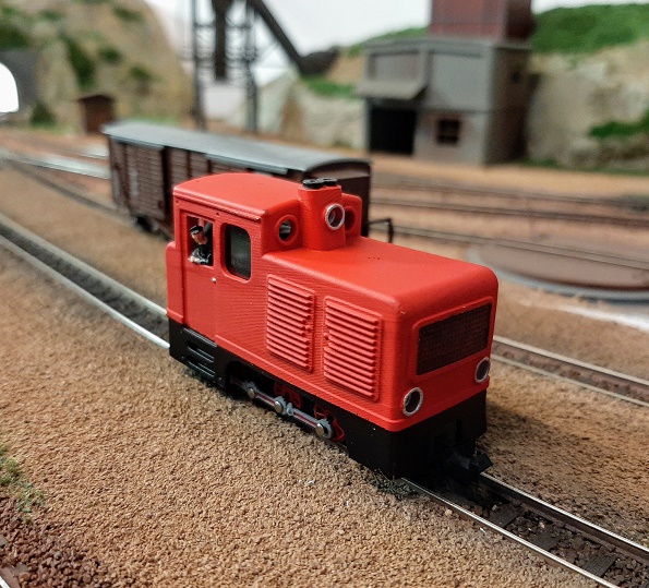

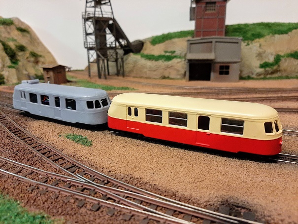

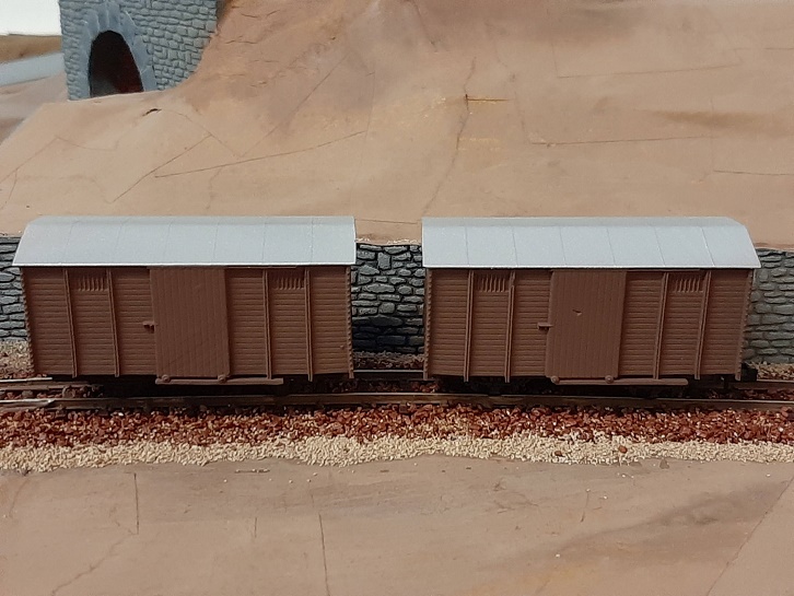

Buongiorno a tutti, mi chiamo Dario e sono di Milano. Da tempo ho in costruzione un plastico a moduli in H0e di ambientazione freelance. Secondo me proprio questo tipo di ambientazione è quello che ti permette di trarre i maggiori vantaggi dalla stampa 3D in quanto ti puoi disegnare e stampare ogni tipo di rotabile senza dover badare al fatto se le chiodature siano più o meno in rilievo o se la forma dei respingenti sia giusta o no. L'importante è che il rotabile appaghi l'occhio e sia verosimile. Di seguito alcuni dei rotabili che ho realizzato con una stampante a resina Anycubic Photon. I disegni sono stati reperiti sia su internet (e poi modificati) come nel caso dell'automotrice Billard sia realizzati in proprio come i carri merci.

Ciao, una linea freelance a scartamento ridotto è da sempre un sogno che mi piacerebbe sviluppare...avessi giornate di 48 ore.... :roll: I tuoi modelli sono molto ben fatti complimenti, ti consiglio di aprire una discussione nuova dove presentarci meglio sia i mezzi che il plastico :wink:

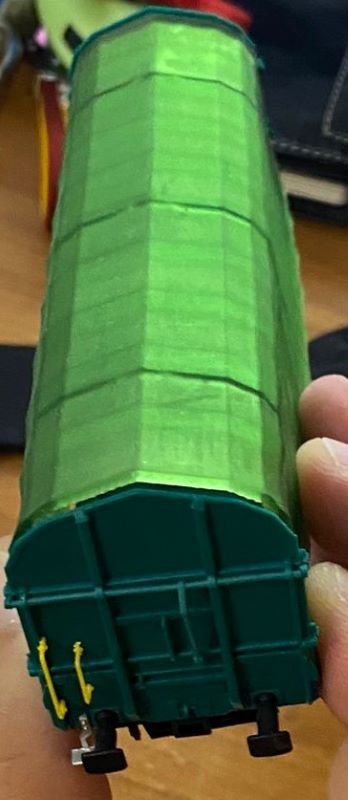

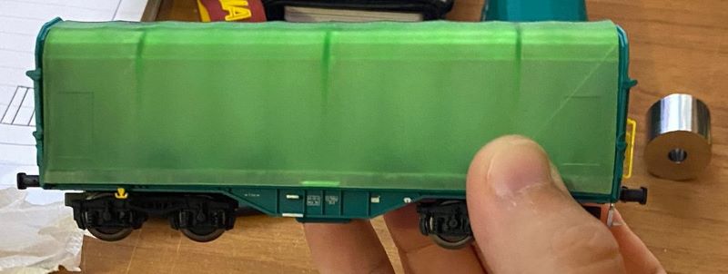

buongiorno in questi giorni mi sono cimentato a stampare il telone chiuso per i carri shimmns piko.
ideale per sostituire i carri con teloni aperti.
con il colore verde chiaro era solo provvisorio per i test, infatti poi a breve stamperò normalmente con resina grigia.
