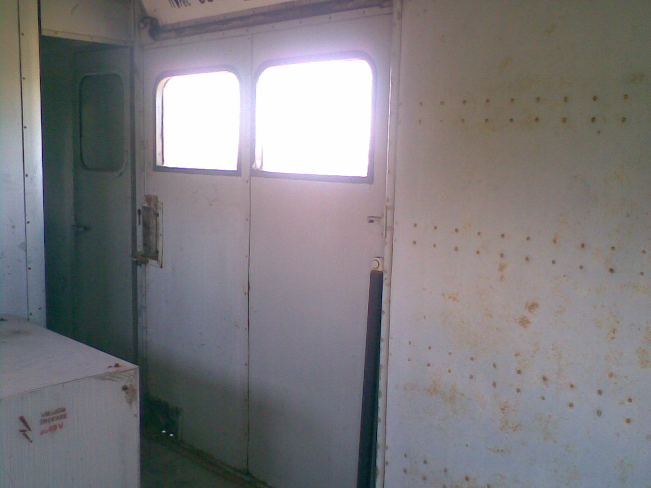

alex84 ha scritto:
massimobertocci ha scritto:
Complimenti anche da parte mia... :D
Ho gia fotinciso guasi tutto il vagone, spero presto di poterlo assemblare e farvi vedere qualcosa.
Pensavo di riprodurre anche l'interno vagone ed il generatore, ma come era fatto?
Grazi per i complimenti!

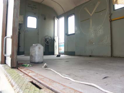

Per l'interno non saprei dirti. Le foto che ci sono in rete non fanno vedere nulla e quelle su TT 161 lasciano intravedere una parete orizzontale lato finestrini, con alcuni oblò. Evidentemente è presente anche un corridoio lungo tutto il carro. Se ti serve quella foto e non hai la rivista, lasciami la tua mail in MP che te la faccio avere.
Alex
cominciamo con queste...vano bagaglio con i portelloni e corridoio di accesso alla sala motore / generatrice..

 Oggetto del messaggio: Re: AUTOCOSTRUZIONE: carri Riscaldo in scala H0
MessaggioInviato: domenica 14 ottobre 2012, 20:43
Nome: Alessio Andreacchio
Messaggi: 1968
Grazie Willy, foto molto interessanti!
Alex

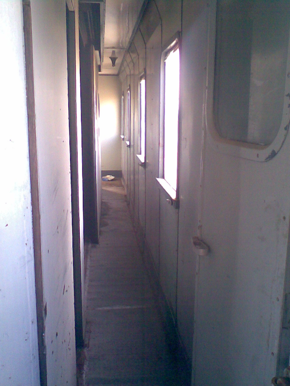

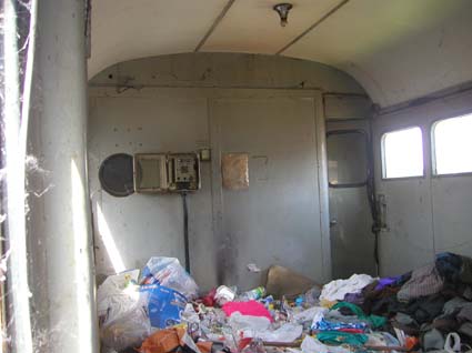

MessaggioInviato: domenica 14 ottobre 2012, 22:37
Messaggi: 1026

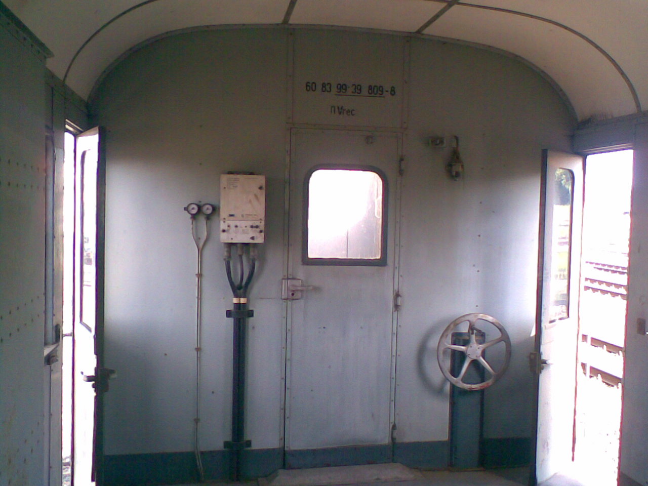

willy-vogel, ti ringrazio molto!!
Avevo sospeso per qulache giorno i lavori sul carro, nell'attesa di documentarmi per gli interni....
Io avrei trovato questo:
"al centro c'è l'ambiente caldaia e ai due lati ambienti per il personale; lateralmente uniti da un corridoio"

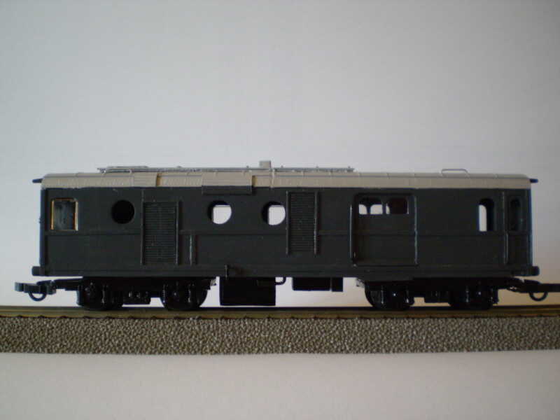

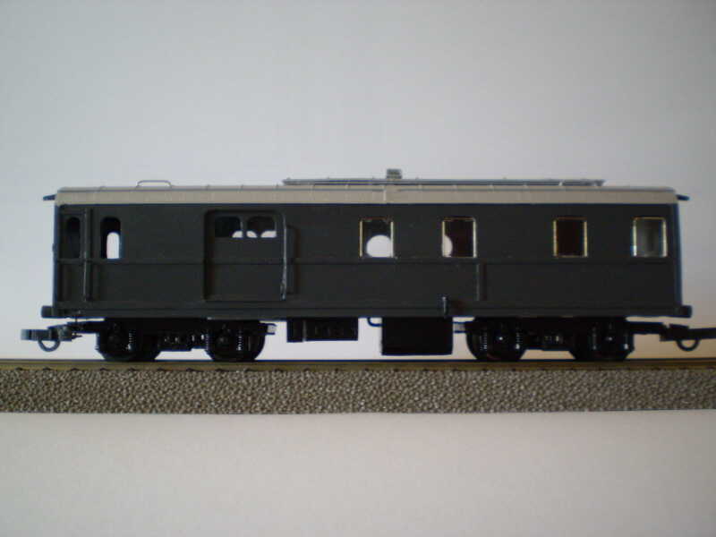

Carro nVrec Finito.
Agli amici del forum i commenti sul risultato finale.
Alex

Una sola osservazione: stando alle foto postate da willy-vogel, la sezione con gli oblò non dovrebbe essere "trasparente".
Un veicolo intrigante, non c'è che dire.
Buon modellismo, Andrea Chiapponi

@Andrea: Per gli interni provvederò in qualche modo, spernado di risucire farceli entrare: il tetto è incollato e le centine inferiori che consentono al telaio di avvitarsi alla cassa occupano gran parte dello spazio.
Alex

Uhmm... Alex, più che fare interni dettagliati, penso che ti basti inserire verticalmente un cartoncino grigio: secondo me è sufficiente che "attraverso" il locale generatore (quello con gli oblò) non si riesca a vedere la luce dei finestrini opposti.
Traforati saluti, Andrea

Quelo credo proprio di riuscire a farcelo stare, magari lo sagomo un po'.
Grazie del consiglio.
Alex

Dovresti chiudere il lato oblò, lateralmente fino a due terzi del vagone, dalla fine del portellone all'inizio dell'ultima finestra.

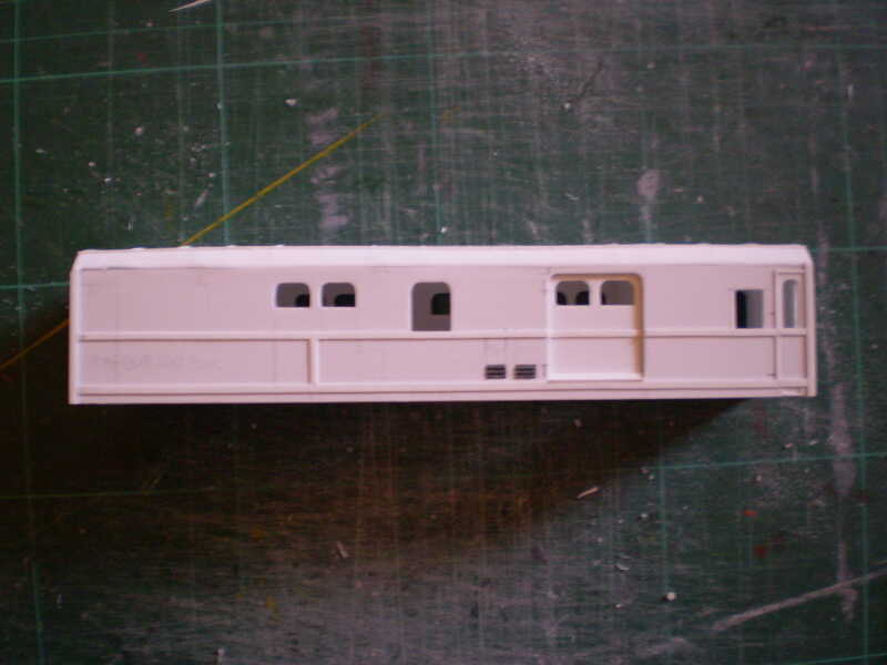

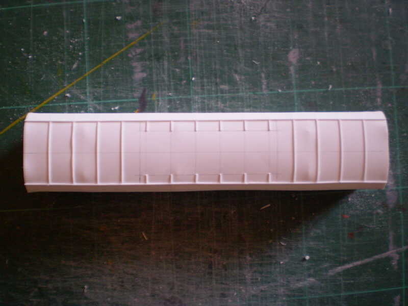

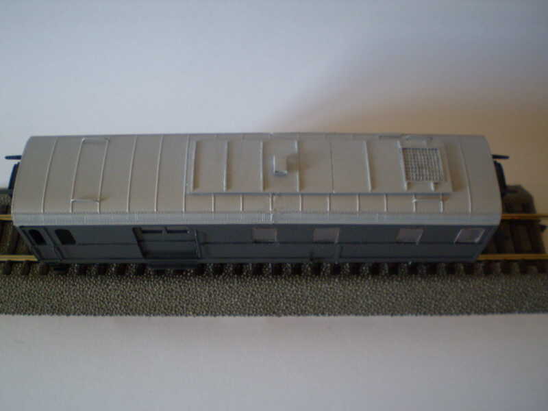

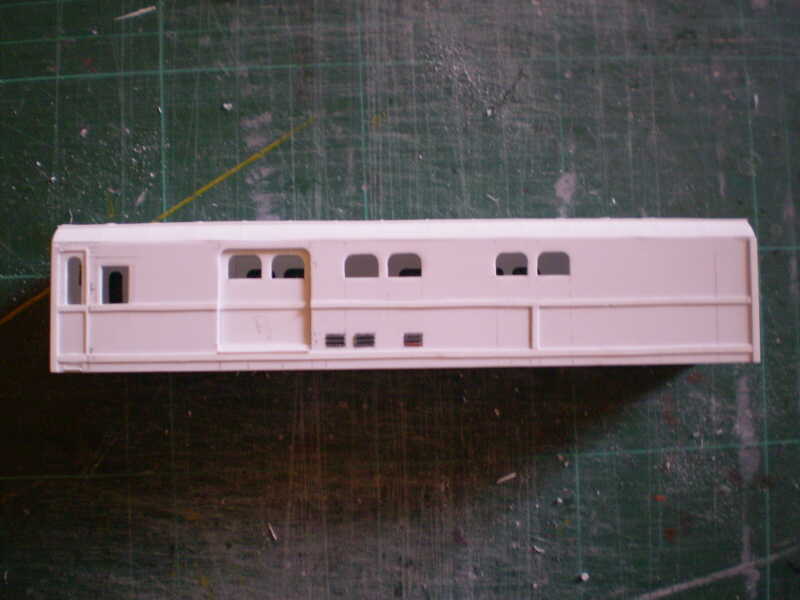

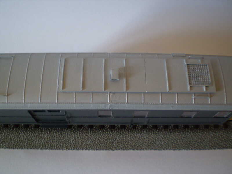

La famiglia dei carri riscaldo si allarga.
Si passa al carro VDr serie 809.200, costruito in soli dieci esemplari (esiste una serie analoga, VDr 809.250 realizzata in numero maggiore, ma ha la casa più corta); rispetto ai carri standar, il veicolo in questione è dotato di scompartimento per il capotreno con tanto di vedetta e di ritirata.
Casa realizzata completamente in plasticard da 1 mm, prese d'aria riciclate da una cassa di D445 Lima giocattolo; il tetto, non avendo un'altro Roco, è stato completamente autocostruito, con plasticard da 0,25, gocciolatoio con profilato 0,5x0,5 mm e centine (al vero chiodate) con profilato 0,25x0,5. Il telaio è ottenuto da plasticard da 1,5 mm.
Agli amici del forum i commenti sul risultato fin qui ottenuto.
Alex
MessaggioInviato: venerdì 19 ottobre 2012, 15:11
Messaggi: 812
Località: Como
Ottima realizzazione, non c'è che dire.
Alberto
