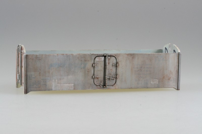

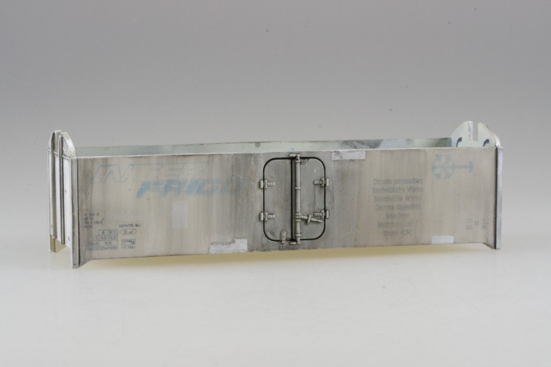

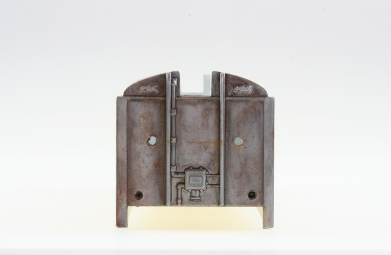

MessaggioInviato: mercoledì 15 ottobre 2008, 22:16
Nome: Marco Panizzi
Messaggi: 218
Località: Livorno

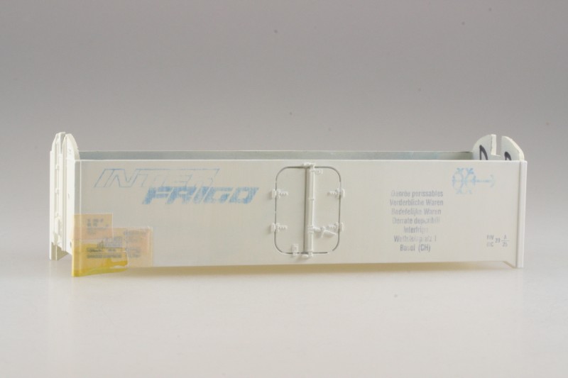

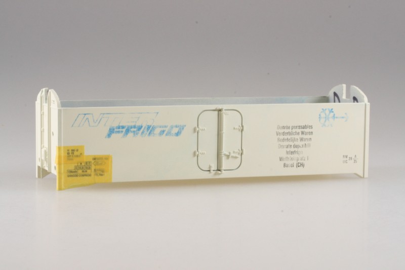

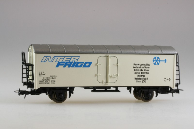

Dunque eccoci qua, ad un momento importante, la condivisione delle foto
e quindi del lavoro svolto.
Le varie fasi.
Modello nuovo:
ImmagineImmagine
ImmagineImmagine
Come si può vedere, le condizioni di brillantezza sono tali che probabilmente
neanche l'originale uscito di fabbrica era così lindo; da notare
anche lo spessore delle scritte tampografate.
Invecchiamento delle scritte:
ImmagineImmagine
ImmagineImmagine
ImmagineImmagine
per questa fase ho utilizzato carta abrasiva molto fine (grana 2500)
mantenendo il modello bagnato; questo ha permesso di evitare aloni
bluastri ma non sono stato così bravo da agire in modo uniforme sulle
scritte di servizio che in parte sono illeggibili. La prossima volta anziché
utilizzare le dita metterà la carta abrasiva tra un listello di legno.
Lavaggi:
ImmagineImmagine
ImmagineImmagine
ImmagineImmagine
Questa fase era da me molto temuta ma grazie ad un "latte" acrilico
ben diluito e con quattro passate leggere ho ottenuto un risultato che
mi soddisfa sia come uniformità che come resa visiva.
Visto che nel mio caso il tetto è dello stesso colore del
carro ho applicato le solite mani badando a realizzare
le tracce di colatura sui fianchi. Tutte le passate sono dall'alto
verso il basso.

 Oggetto del messaggio:
MessaggioInviato: giovedì 16 ottobre 2008, 12:35
Iscritto il: giovedì 9 novembre 2006, 17:14
Messaggi: 417
Ciao Black Lion
Il tuo esperimento era molto buono nella penultima foto.
Nell' ultima e' un po' pesante . Potresti provare a pulire un po' , almeno sulle scritte : pennello pulito ed alcool.
Hai aggiunto "qualcosa" al lavaggio per ombreggiare ?

Continuiamo la lavorazione ecco qualche foto delle testate:
carro brawa
ImmagineImmagine
carro rivarossi
foto del telaio del carro brawa
ImmagineImmagine
foto del tetto del carro brawa
ImmagineImmagine
foto del tetto del carro rivarossi
ImmagineImmagine
Commenti alla lavorazione: per quanto riguarda l'invecchiamento dl telaio, gruppo boccole ecc, la tecnica delle polveri è adatta, ma data l'esigua superficie (i carri sono in scala N) l'effetto è visibile solo avvicinandosi enormemente al modello. Per quanto riguarda il tetto devo dire che il metodo proposto da Luca non si adattava molto ai carri utilizzati, ho realizzato una variazione sul carro brawa utilizzando gouache prima chiara e poi sempre più scura (l'effetto mi sembra accettabile), mentre sul carro RR ho utilizzato il metodo di Luca, ma non son riuscito ottenere lo stesso effetto (sarà per le dimensioni del carro e del tipo di tetto). Per il resto il divertimento continua.
Domanda a Luca sull'invecchiamento. Sui carri rosso vagone per schiarire il colore uniforme consigli un passaggio di bianco acrilico molto diluito?
concludo con delle foto del carro allo stato attuale:
carro brawa
ImmagineImmagine
carro rivarossi
ImmagineImmagine
