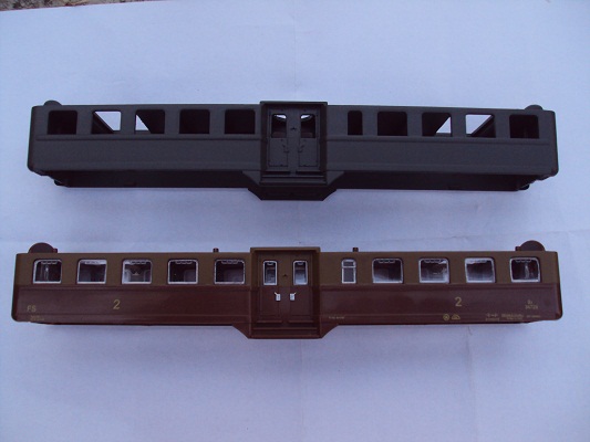

In questi giorni ho iniziato l'elaborazione di 6 Corbellini hachette, che riceveranno il seguente trattamento:
3 manterrano la livrea originale, però sarà ripitturata la fascia isabella e il sottocassa riceverà il castano.
Una di queste, sarà trasformata in due assi..
Le altre 3 vestiranno il grigio ardesia, una sarà trasformata un due assi, e la terza in versione pilota.
Il sottocassa sarà ripitturato in nero.
Allla pilota ed a quella due assi saranno sostituite le porte originali con quelle pneumatiche
Tutte le carrozze saranno dotate di decoder Funzioni per le luci carrozza, fari bianco-rossi nel caso della pilota, e lanterne di coda per una delle due sorelle castano-isabella.
Verranno sostituiti gli assi con ruote da 11.4mm e naturalmente inserite le lamelle prendicorrente. Gli interni saranno a grandi linee verniciati e popolati di personaggi..

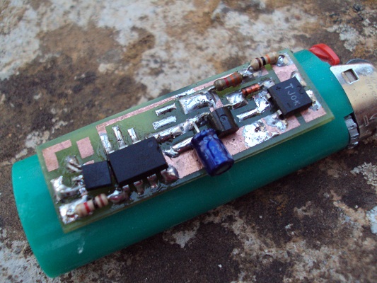

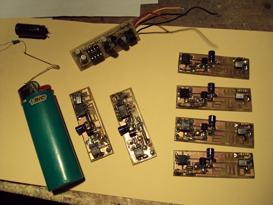

I decoder saranno autocostruiti su base del progetto decoder funzioni del dcc world con pic 12f679 con qualche modifica al circuito. Saranno inseriti condensatori a tampone nelle ritirate dove verranno oscurati i finestrini con tendine..
L'illuminazione sarà affidata a 4 led (o cinque) bianchi luce calda...
A presto con le foto :D

Guasi pronti i decoder...
decoder 001.JPG [ 106.04 KiB | Osservato 10478 volte ]
decoder 002.JPG [ 119.27 KiB | Osservato 10478 volte ]

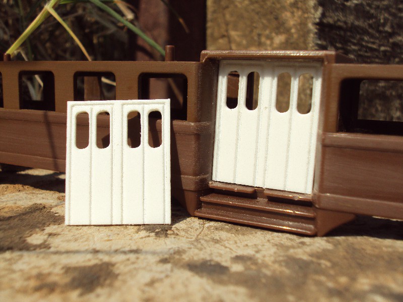

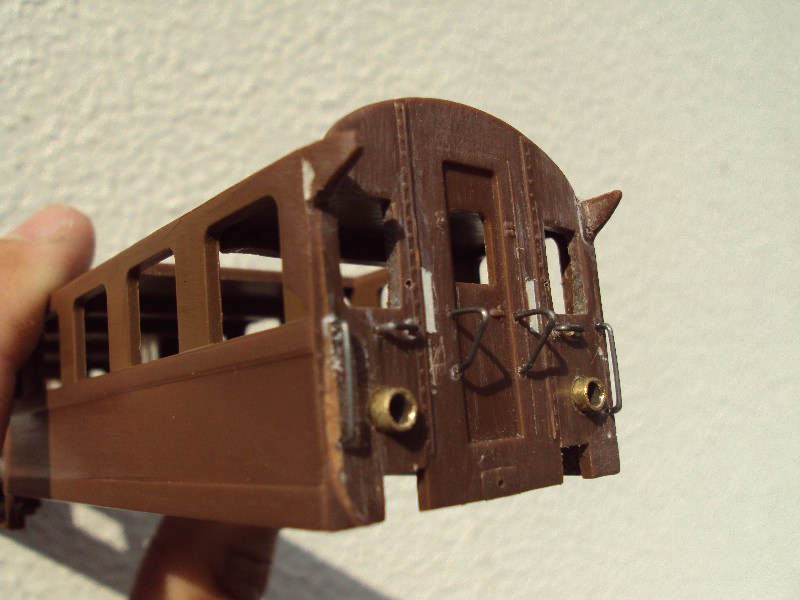

Preparato il musetto della pilota e montate le porte pneumatiche:
Mancorrenti in posizione corretta.jpg [ 83.09 KiB | Osservato 10363 volte ]
Porte Pneumatiche.jpg [ 102.23 KiB | Osservato 10409 volte ]
Le porte sono in plasticard da 1mm, un mio progettino disegnato apposta per le corbellini hachette, inciso e fresato a cnc.
Anche il foro centrale per il corrimano fa parte dell'incisione.

Verniciati a grandi linee gli interni..
Interni.JPG [ 168.46 KiB | Osservato 10339 volte ]

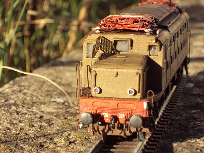

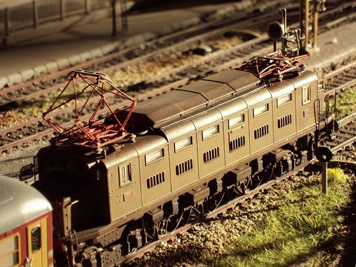

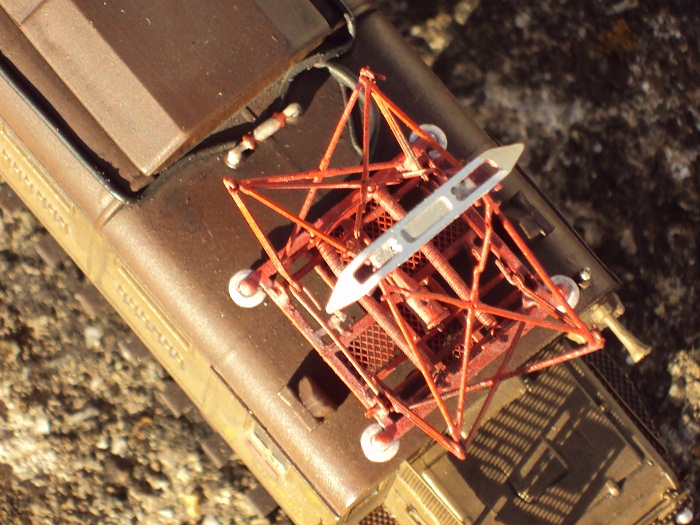

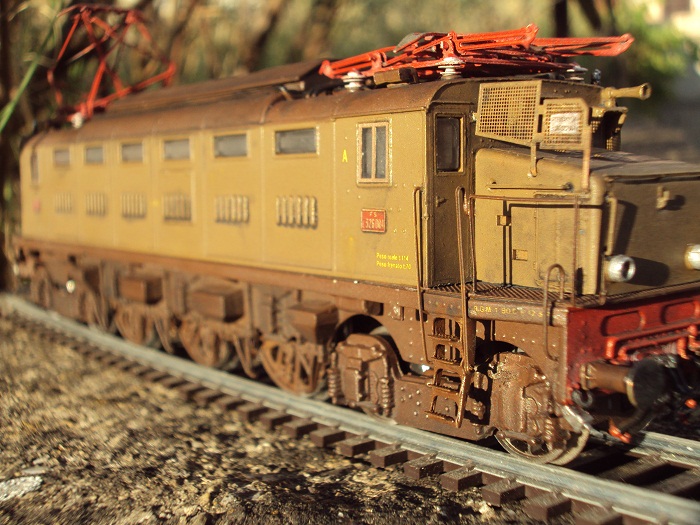

 Oggetto del messaggio: E326 lineamodel
MessaggioInviato: domenica 14 luglio 2013, 22:03
Messaggi: 1026

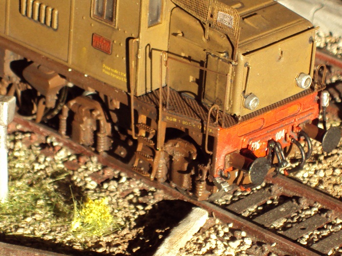

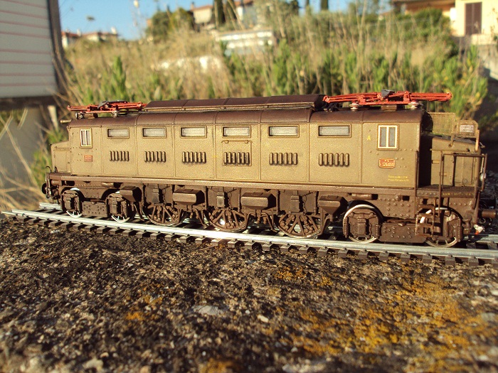

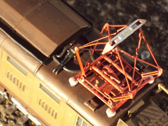

Finalmente finita!!
326 004.JPG [ 223.68 KiB | Osservato 10349 volte ]
326 004 a.JPG [ 196.3 KiB | Osservato 10349 volte ]
326 004 b.JPG [ 214.56 KiB | Osservato 10349 volte ]
326 004 c.JPG [ 191.15 KiB | Osservato 10349 volte ]
326 004 d.JPG [ 164.52 KiB | Osservato 10349 volte ]
326 004 e.JPG [ 190.8 KiB | Osservato 10349 volte ]
326 004 f.JPG [ 233.93 KiB | Osservato 10349 volte ]
Ruote cromate; digitalizzata con Esu lockpilot v.4 , UPS con condensatore da 2200uf inserito nella cabina lato B, lasciando così solamente le prese di corrente originali...

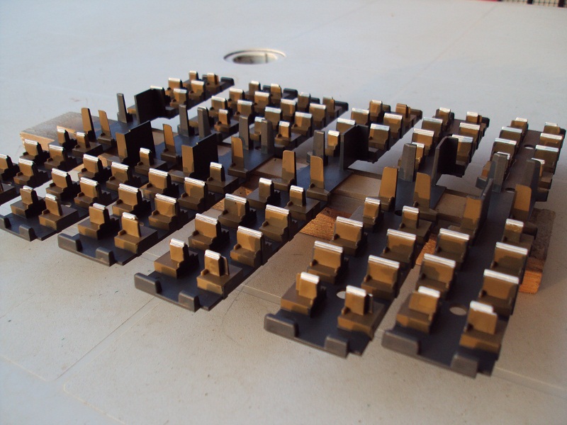

Tornando alle corbellini:

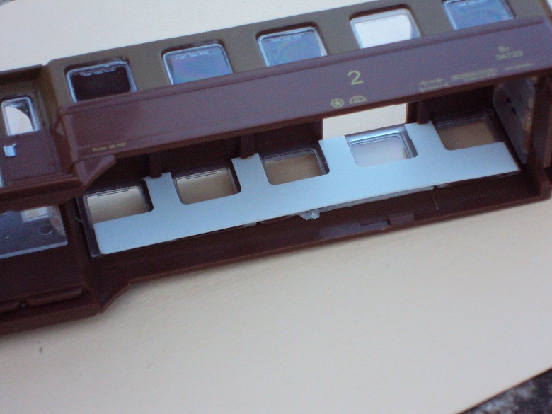

Scambiando idee in un altro topic, mi è venuto in mente che a queste carrozze hachette anche migliorandole rimaneva un problema, nel caso di illuminazione interni, si vedono gli antiestetici vetri con le materozze e la colla... :|

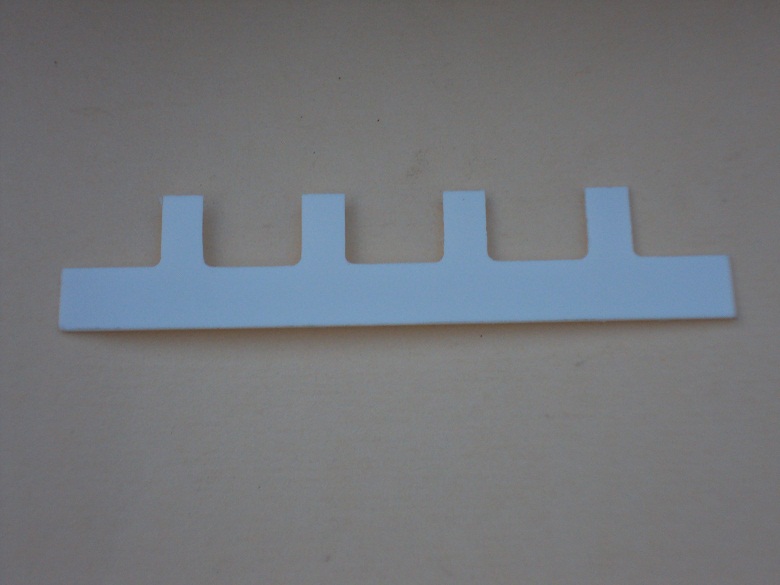

Mi è venuto in mente che potevo fare una pellicola con le sole aperture dei finestrini che chiudesse il piu possibile.. magariverniciarla in avorio o verdolino..
Ho scannerizzato un lato della carrozza, ci ho lavorato un poco con paint, preparato un percorso utensile e via di fresa cnc.
Questo è il primo risultato in plasticard da 0,5mm:
Pellicola interno corbellini.JPG [ 93.61 KiB | Osservato 10256 volte ]
Interno corbellini.JPG [ 139.5 KiB | Osservato 10256 volte ]
Nel caso della ritirata non effettuo aperture, lasciando a vista il bianco del plasticard..

I colori dei sedili sono dati a caso e da rivedere...
Le carrozze dovranno essere:
castano isabella mista
castano isabella seconda classe
castano isabella terza classe (2 assi)
grigio ardesia seconda classe
grigio ardesia navetta (2 assi)
grigio ardesia navetta pilota
Potete consigliarmi su i colori da adottare per le varie tipologie di carrozze, per gli interni, sedili e pareti...
Massimo

Gianmarco mi ha chiesto info sulle modifiche effettuate ai decoder autocostruti su progetto free del Dcc world e che ho realizzato appunto per le carrozze corbellini;
La risposta con le idicazioni potete visitarla quà: http://www.scalatt.it/forum/topic.asp?T ... hichpage=2
