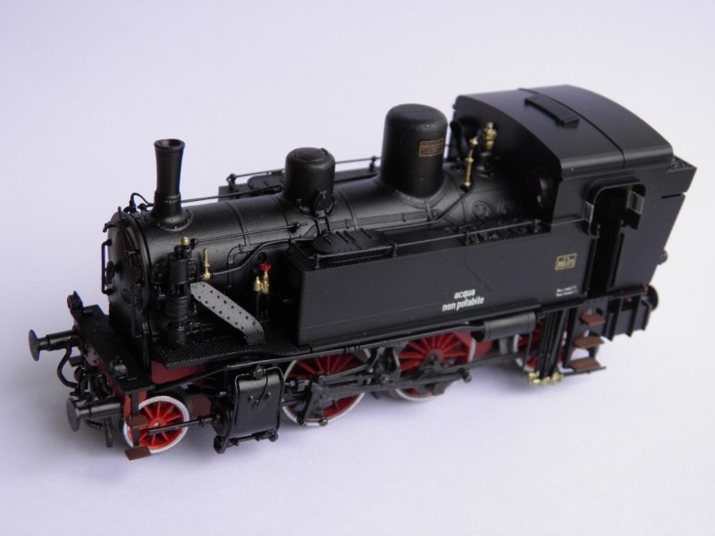

Sempre nella torrida (ma piovosa) estate romagnola la Gr.880 è appena uscita di revisione! ;)
P8230007.JPG [ 51.45 KiB | Osservato 5967 volte ]
P8230002.JPG [ 66.19 KiB | Osservato 5967 volte ]

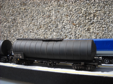

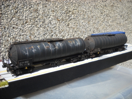

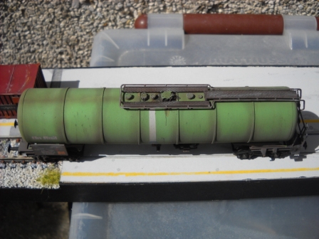

Buongiorno a tutti e complimenti per i bei modelli presentati.
Stimolato da tutto ciò mi sono divertito a fare questi...cercando di starvi dietro :)
Ra
DSCN0285_r.JPG [ 150.83 KiB | Osservato 5849 volte ]
DSCN0288_r.JPG [ 157.66 KiB | Osservato 5849 volte ]
DSCN0284_r.JPG [ 129.96 KiB | Osservato 5849 volte ]
DSCN0286_r.JPG [ 148.88 KiB | Osservato 5849 volte ]
DSCN0287_r.JPG [ 159.97 KiB | Osservato 5849 volte ]
 Oggetto del messaggio: Re: Mi sono divertito a...
MessaggioInviato: lunedì 1 settembre 2014, 18:02
Nome: Ramon Pasian
Iscritto il: mercoledì 8 ottobre 2008, 19:28
Messaggi: 118

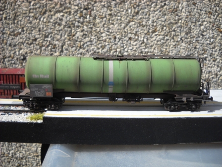

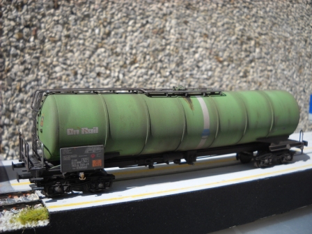

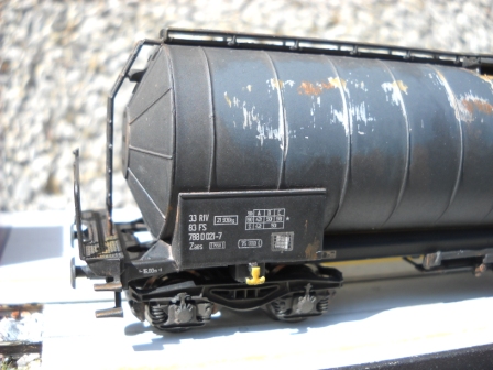

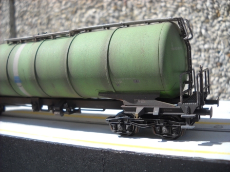

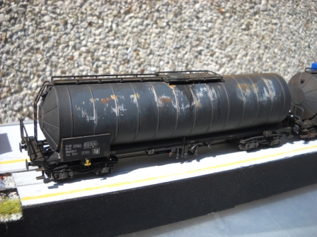

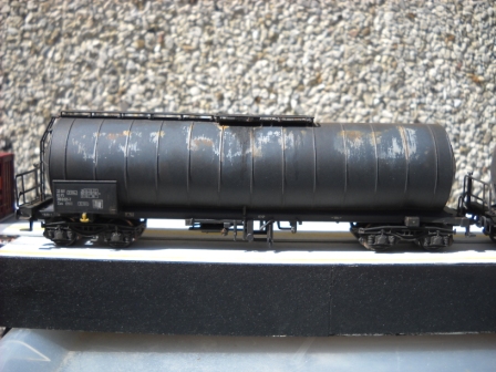

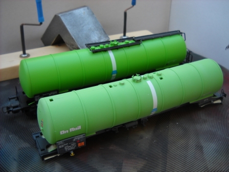

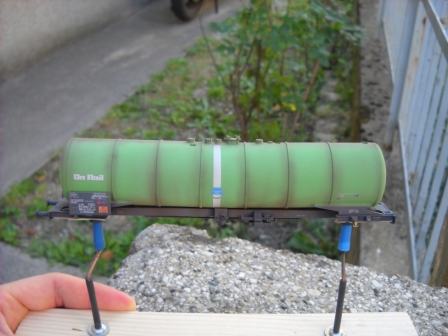

Ecco un altro lavoretto...le tecniche, sia di questa che delle cisterne precedentemente postate, sono le classiche, ovvero base trasparente per le nere e grigio chiaro diluito per la verde, passate a seguire le cerchiature di rinforzo fatte ad aerografo con un color marrone/grigio scuro e ritocchi a pennello.
Per ottenere l' effetto di quella nera più rovinata si è proceduto con processo inverso, ovvero togliendo il colore bianco sporco con il diluente prima che sia completamente asciutto.
Scusate per la descrizione così scarna...ma il tempo è sempre pochino ;)
Saluti..Ra

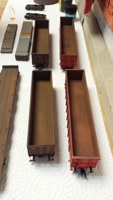

Primi tentativi di invecchiamento con colori ad olio e polveri....rigorosamente a pennello.
carro invecchiato2 compresso.jpg [ 28.25 KiB | Osservato 5097 volte ]
