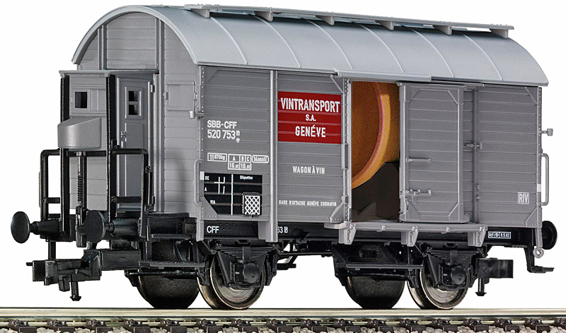

il problema é che
- sono carri privati, e quindi non catalogati nelle raccolte di schemi
- non ce ne sono 2 uguali o quasi... ogni società si procurava quello che voleva dove voleva. Potevano essercene anche di costruzione tedesca, come tra i carri birra.
- sono spariti presto (entro gli anni '60), quindi poco fotografati... le foto che si trovano sono sempre e stesse
I piu tipici carri vino incorporati nelle SBB direi sono quelli di Piko per coperti
e per quelli a botte 'scoperta' quella del set maerkin 46762
molto simile a questo:
http://www.bahnarchiv.ch/webgate/previe ... D=00042785
Lascio a te invece decidere quanto il carro fleischmann (di produzione tedesca*) è simile a questo (si vede la garrita a tetto piatto):

Salve Sebastiano,
grazie per le preziose info e foto.
A vedere la foto dal vero che hai postato, la testata con garitta del carro "pare" proprio identica a quella del modello Fleischmann. Rimane il dubbio sulle fiancate. Nel dubbio recedo dall' ipotesi di acquisto...

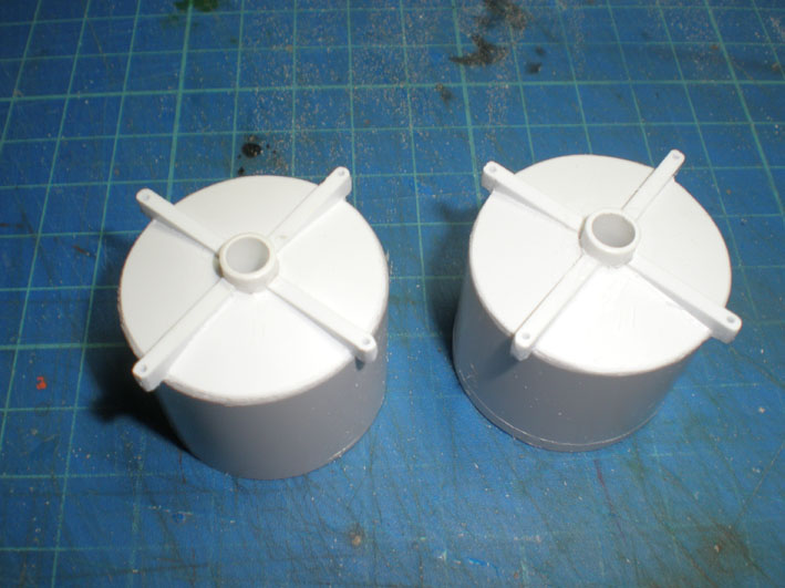

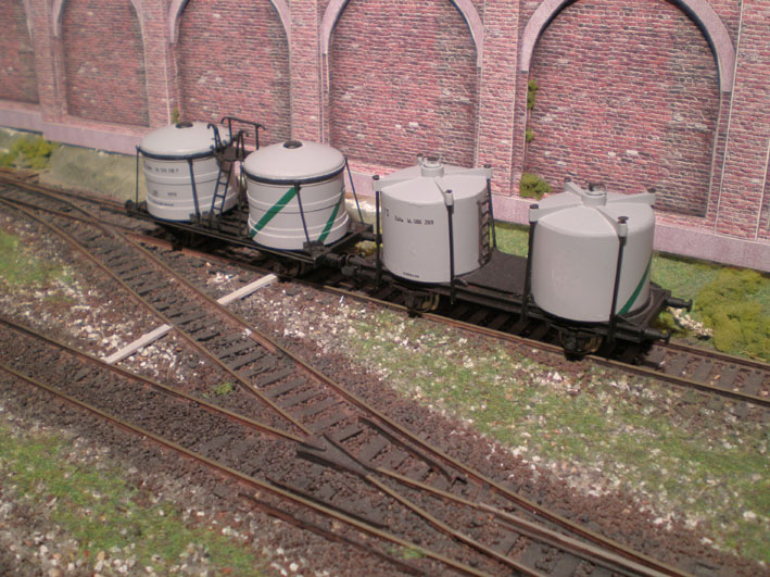

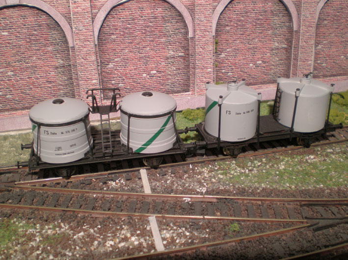

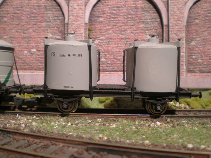

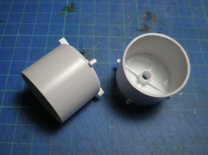

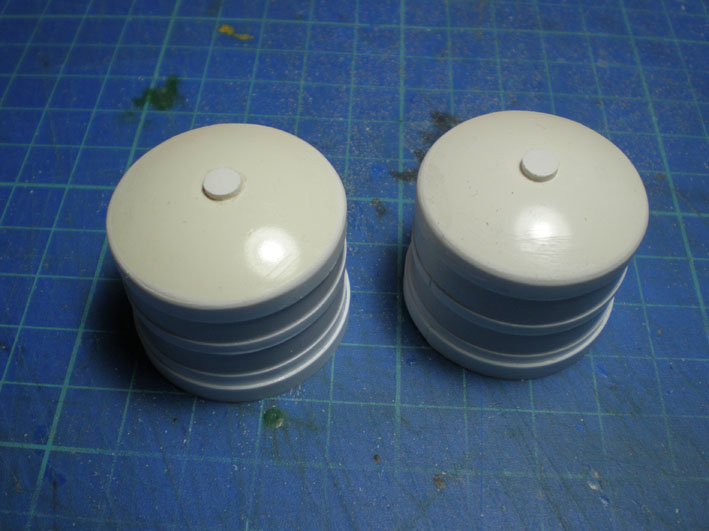

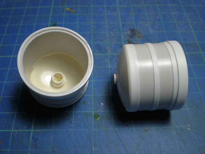

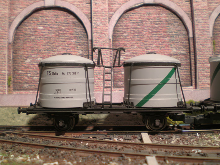

Prendendo spunto da una discussione iniziata in un'altra sezione del forum (cisterne FS in scala Ho) presento la mia interpretazione delle due tipologie di cisterne Mv destinate al trasporto dei vini,mosti uve ecc. e dei materiali impiegati.
Parlo di interpretazione perchè non essendo riuscito a reperire disegni quotati mi sono basato sulle, poche, immagini trovate sui bollettini FIMF 289 e 291.
Come al solito mi sono servito di porzioni di canalina da elettricista del diametro di 30mm e fogli,tubi e profilati di plastic card ; per il tipo di cisterna con la copertura semitonda questa è stata realizzata usano un dischetto della Lego, che si adatta perfettamente a far da tappo, incollandolo sulla canalina il cui bordo è stato poi limato per dare la caratteristica forma tondeggiante.
I rinforzi circolari sono strisce incollate lungo la circonferenza; per l'altro tipo di cisterna sono partito sempre dalla porzione di canalina sulla cui parte superiore ho incollato una croce realizzata con due listelli da 2x3mm, ho poi ritagliato 4 "spicchi" da 0,50mm incollandoli ai bracci della croce, con un tubo del diametro di 5 mm ho imitato i bocchettoni al centro della copertura.
Le cisterne sono state montate su telai di recupero e i caratteristici tenditori verticali delle cisterne sono realizzati con profilati tondi da 0,6mm..
Solo i mancorrenti sono in filo di ottone. Le scalette sono TTM , le decals taglia e cuci da TTM e strisce verdi di Tauromodels .
P1018062.JPG [ 78.84 KiB | Osservato 8835 volte ]

Ma quanto ci piace il vino ...caro pippotto anche io nelle mie realizzazioni sono andato sui 30 mm di diametro per i tini , naturalmente a occhio e dopo prove , con disegni e misure sarebbe troppo facile...
Giancarlo
