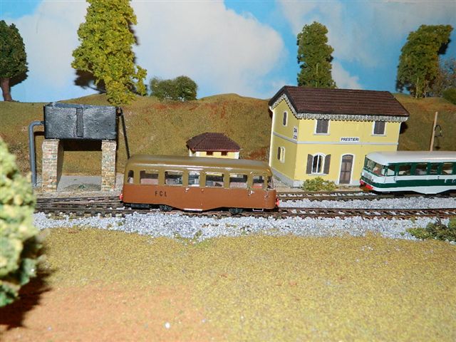

Per "riscaldare" la passione ecco un incrocio fra Emmine alla fermata di Prestieri(a sud di Lauria)...
DSCN2506.jpg [ 76.96 KiB | Osservato 8620 volte ]

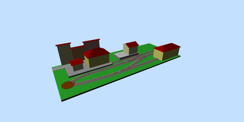

Ringrazio i Sigg. Antonio e Dario per le risposte. Quindi anche se raro è comunque plausibile. Visto che sono all'inizio, prima di procedere chiederei a Voi ed altri amici del forum un parere su questo mini progetto ( se riesco inserisco un immagine). Come dicevo vorrei dare la possibilità a qualche emmina di muoversi. Tutto questo in poco spazio cercando di sfruttare la "potenza" dello scartamento ridotto. Per il piccolo schema mi sono ispirato alla stazione di Noventa Vicentina. Le misure totali saranno di un metro per quaranta cm più coulisse diciamo mobile tipo canetto. Armamento Peco. Alle spalle dei fabbricati volevo realizzare qualcosa che desse l'idea di un accenno di borgo di case stile Cesana.
Se dite che è troppo fantasiosa lascio perdere :oops:
Grazie di nuovo.
Vanni.
P. S. abbiate pietà per lo schema non sono bravo come Bomby con scarm.
rsz_h0e_testa.jpg [ 26.27 KiB | Osservato 8277 volte ]

Ciao Vanni, secondo me il progettino può andare, e per le emmine è più che sufficiente. Il bello dello stile freelance (mi pare che tu abbia detto così) è proprio quello di realizzare una ferrovia plausibile senza troppi vincoli di fedeltà. Se il progetto ti soddisfa ed è plausibile secondo i tuoi criteri, non indugiare! Anche se come hanno detto gli altri utenti alcune tue soluzioni sono rare nella realtà, ricordati che comunque sono esistite, ed a causa della conformazione del territorio della tua ipotetica linea si sono dovute per forza adottare. Vedila così :D

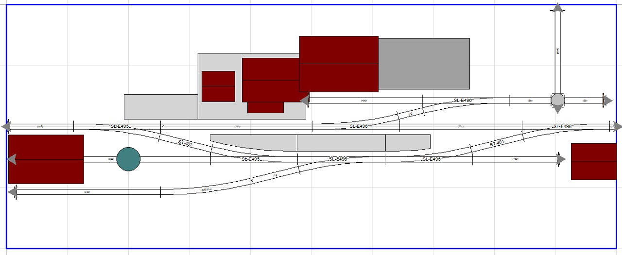

Quel modulo è lungo un metro e largo quaranta, giusto?
Il fatto è che a me piace poco la configurazione con la piattaforma girevole a fine stazione.
In quello spazio si può fare una cosa del genere...
Villanzano.jpg [ 100.49 KiB | Osservato 8262 volte ]

A me invece la piattaforma a fine stazione piace, anche se poco diffusa in Italia, fa risparmiare veramente tanto spazio, perché oltre al deviatoio fa risparmiare tutto lo spazio del tronchino dopo di essa. Se proprio volete crearvi una scusa basta immaginare che lo spazio in lunghezza sia limitato da elementi naturali, comunque ognuno ha i suoi gusti.
Bella l'idea della piattaforma gira carri dall'altro lato nella proposta di Bomby, aggiunge divertimento con ingombro minimo.
Aggiungo inoltre che con lo scartamento ridotto composizioni di tre carri o carrozze a due assi sono assolutamente normali, quindi anche i binari di stazione possono essere ridotti in pochi decimetri.
