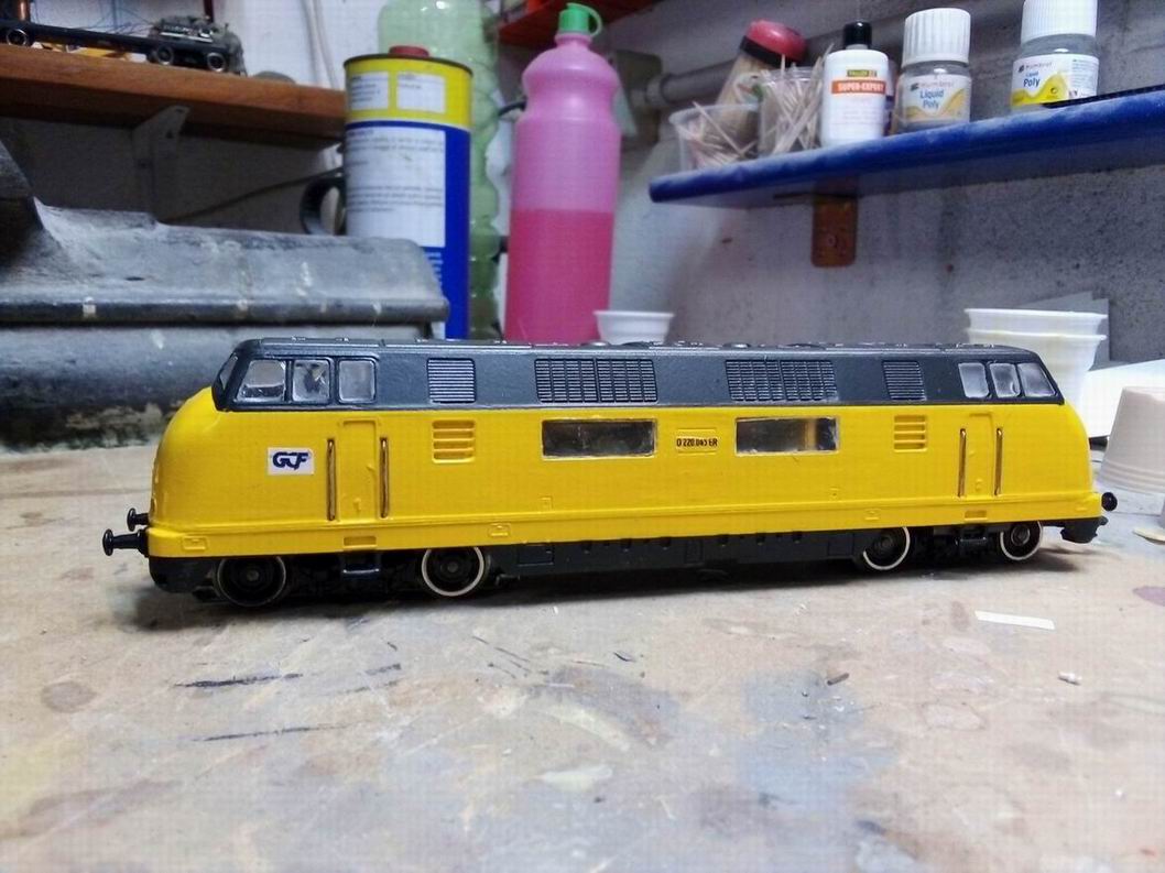

Recentemente la GCF (generali costruzioni ferroviarie )ha riverniciato le sue D220 ex FER con una livrea tipica da cantiere
gcf1.jpg [ 115.32 KiB | Osservato 10006 volte ]
ricolorazione di un vecchio modello marklin

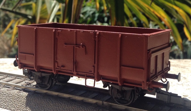

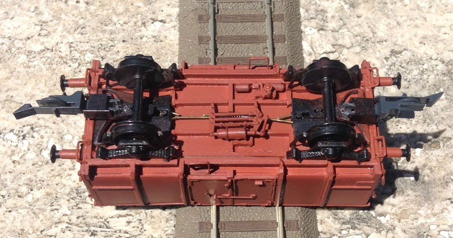

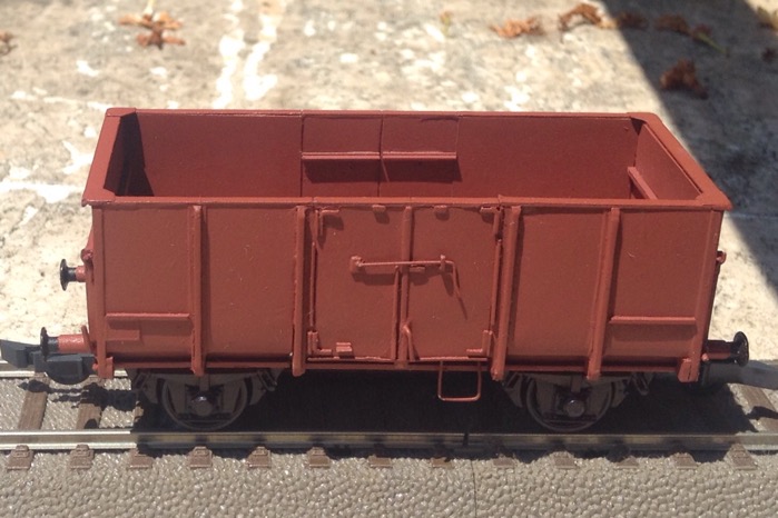

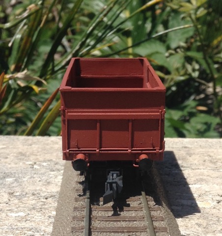

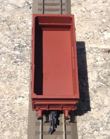

Salve a tutti.
Oggi vi mostro il carro L del 1959, passo 4000, da me realizzato utilizzando fogli di stirene. Il carro deve ancora essere ultimato: tuttavia il grosso è stato fatto. La realizzazione cominciò nella prima decade del 2000 ma, avendo clamorosamente sbagliato la lunghezza e la larghezza, non fu più portata a termine. Durante la quarantena, ho deciso di correggere la lunghezza. Per fare ciò ho effettuato ben quattro tagli ed eliminato le parti eccedenti. La larghezza ho deciso di non cambiarla (il carro è di circa due mm più stretto) in quanto l'errore è evidente solo osservando il carro dall'alto una volta accoppiato ad un altro carro simile.
Ruote, porta sale, ceppi freni e gancio modellistici sono avanzi di kit di TTM. L'impianto frenante è un avanzo di kit di Walschaert. I respingenti di ottone sono riproduzioni artigianali. Il risultato finale è questo. Le foto sono state realizzate con un tablet.
Saluti,
Riccardo
image.jpeg [ 183.19 KiB | Osservato 9659 volte ]
image.jpeg [ 83.54 KiB | Osservato 9659 volte ]
image.jpeg [ 85.26 KiB | Osservato 9659 volte ]
image.jpeg [ 96.47 KiB | Osservato 9659 volte ]
image.jpeg [ 109.27 KiB | Osservato 9659 volte ]
MessaggioInviato: mercoledì 3 giugno 2020, 13:52
Messaggi: 6288
molto bello il carro, bella riproduzione...forse solo i respingenti...
MessaggioInviato: giovedì 4 giugno 2020, 18:03
Messaggi: 1084
Salve.
Grazie per i complimenti, che fanno sempre bene.
Riguardo i respingenti hai ragione, non sono il massimo, ma è quello che avevo/ho in questo momento. In futuro certamente li cambierò con riproduzioni più fedeli.
Buona giornata,
Riccardo

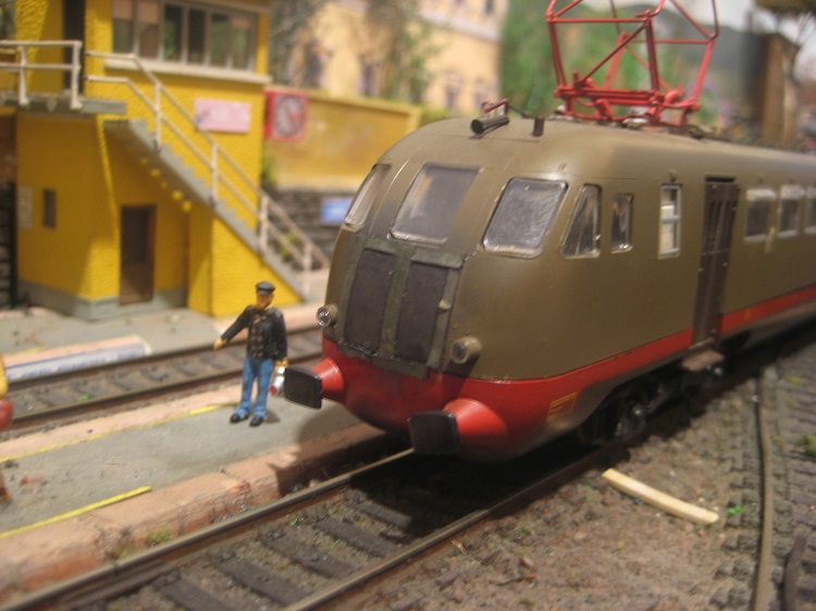

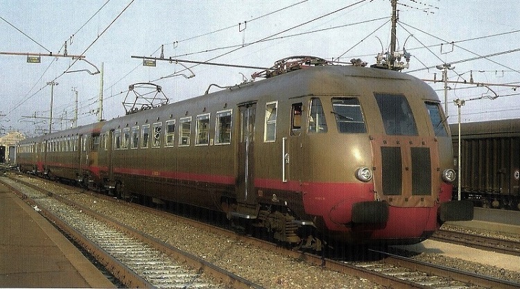

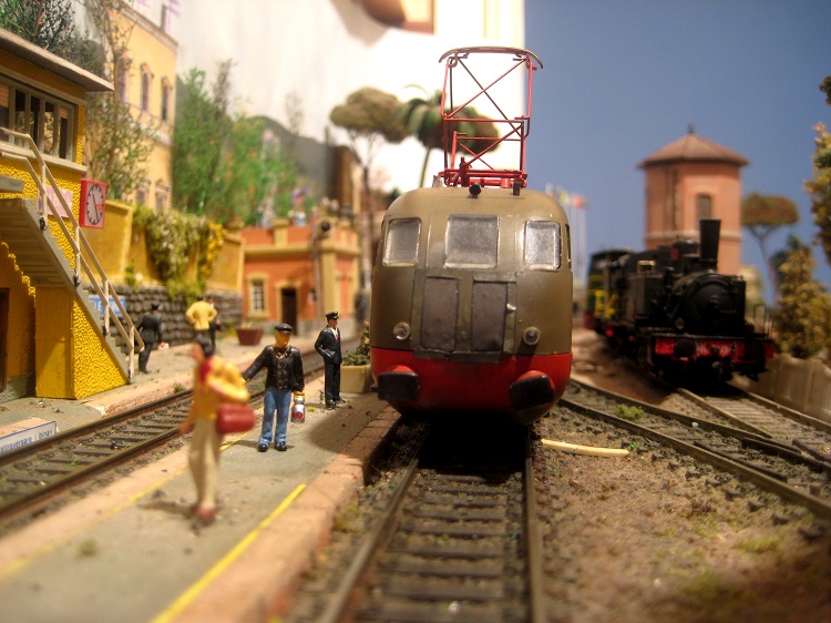

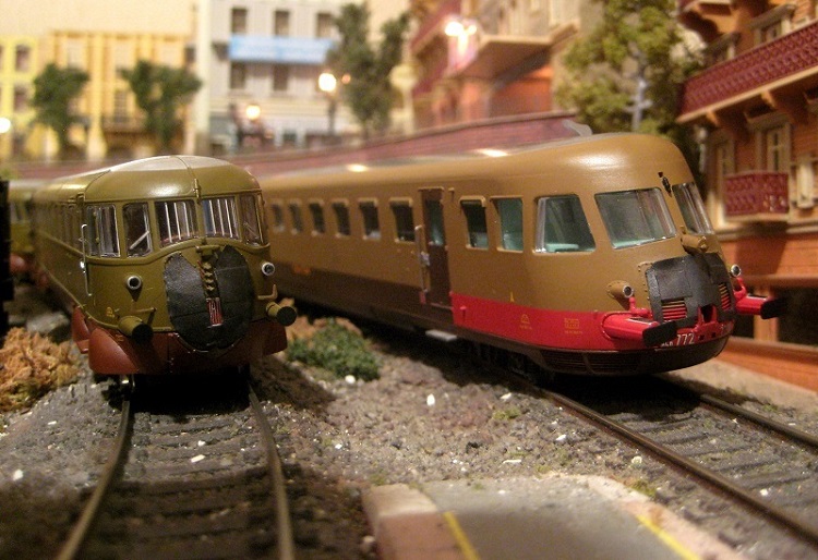

Buongiorno a tutti. Ricordo su questo filetto ani fa si discusse di come riprodurre il “bavaglio” frontale antispifferi che veniva spesso montato sulle Ale 840/540, specialmente a fine carriera. Furono postate foto di riproduzioni casalinghe ma non riesco a trovarle nel filetto, qualcuno si ricorda o ha suggerimenti su come riprodurre questo affascinante particolare?
MessaggioInviato: sabato 6 giugno 2020, 9:47
Messaggi: 2182
Buongiorno Trikikki.
Forse ti riferisci ad alcune foto che ho inserito io, credo due o tre anni fa.
La foto del reale è presa in Rete e non ricordo chi l'ha scattata.
Così, velocemente e alla buona ho appunto messo la copertura su una Ale 540 GT.
Il tutto è fatto con nastro isolante, a rettangoli e in striscette. Si nota qualche imperfezione su un lato, ma anche nel reale non è che ai bordi la "fasciatura" aderisse perfettamente al frontale.
Ovviamente, ripeto, la mia fu una prova veloce, "casareccia" come scrivi tu e tutto si può migliorare.
Sono venute meglio (sempre fatte col nastro isolante) le coperture invernali sulle Aln 556 HRR e sulla Aln 772 Os.Kar
elettromotrice540AAA.jpg [ 185.82 KiB | Osservato 9289 volte ]
IMG_6563.JPG [ 125.83 KiB | Osservato 9289 volte ]
IMG_6564.JPG [ 159.92 KiB | Osservato 9289 volte ]
IMG_4816.JPG [ 157.47 KiB | Osservato 9289 volte ]
MessaggioInviato: domenica 7 giugno 2020, 7:01
Iscritto il: lunedì 21 luglio 2014, 8:10
Messaggi: 246
Località: Dubai UAE
Grazie mille Pierpaolo, queste sono esattamente le foto a cui mi riferivo. Complimenti per la resa, mi affascina questo particolare

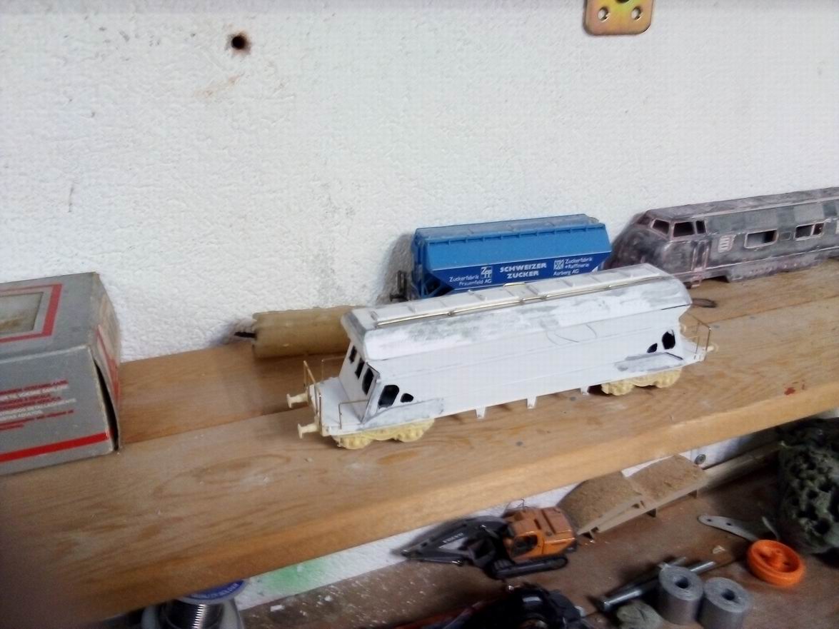

Il carro Uagps (spigoloso ) di MONFER prima della verniciatura
