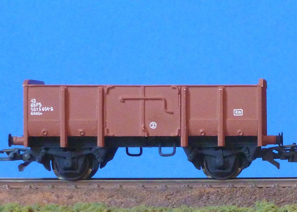

carro serie Ekklm in scala esatta su base E veccia RR.
Immagine 371.jpg [ 148.39 KiB | Osservato 9256 volte ]

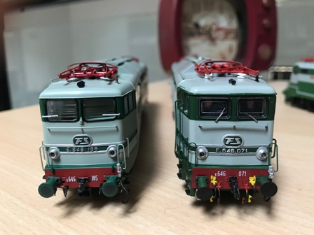

Buongiorno ,
Per non aprire l'ennesimo topic , ho pensato di postare qui , alcuni miei modelli ...
Qui sotto ( se si riesce a vedere qualcosa ) una E 646 185 Acme , con una sua omologa Rivarossi , la 071 .
La Rivarossi , è stata " ritoccata " per migliorarne l'aspetto , e a mio parere non sfigura rispetto alla più " moderna " Acme ...
Beh certo , nella Acme è riprodotto l'arredamento interno , mentre nella Rivarossi no ...
Pantografi sostituiti , aggiuntivi , ritoccati con vernice , macchnisti a bordo ...
Considerazione a margine :
Di questi tempi più che mai , bisogna centellinare gli acquisti , quindi se un modello vecchio si difende bene rispetto a uno nuovo , perchè comprare i nuovi e sempre più costosi arrivi ( che non dispiacciono pure a me ! ) quando in casa si dispone di " vecchie galline " che fanno ancora un " buon brodo " ?
1602790854.jpg [ 50.63 KiB | Osservato 8955 volte ]
MessaggioInviato: sabato 17 ottobre 2020, 15:59
Messaggi: 1468
... che poi i finestrini frontali della Rivarossi, con incisione finissima degli sbrinatori, continuano ad essere i migliori visti finora.

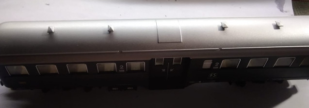

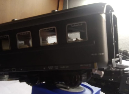

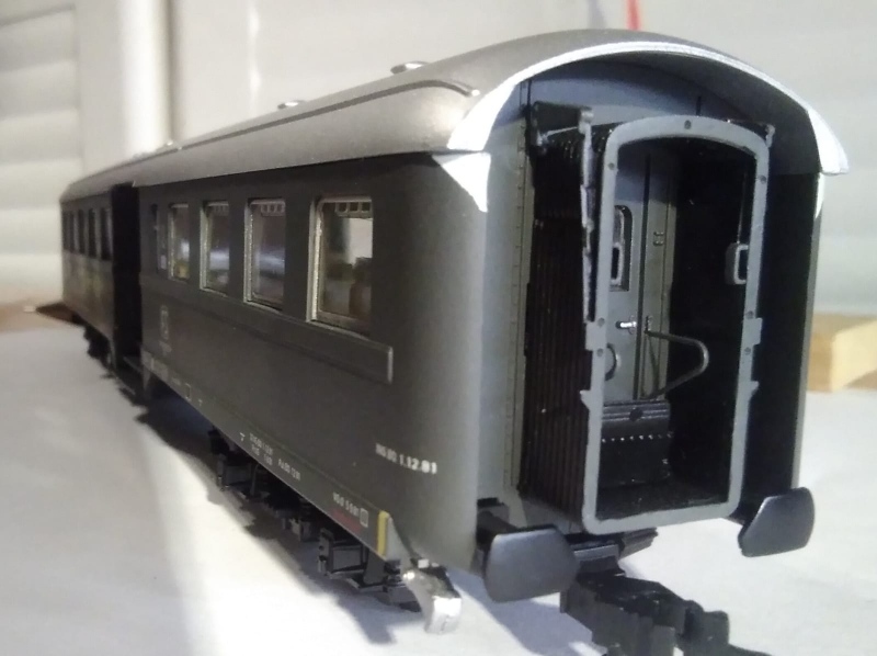

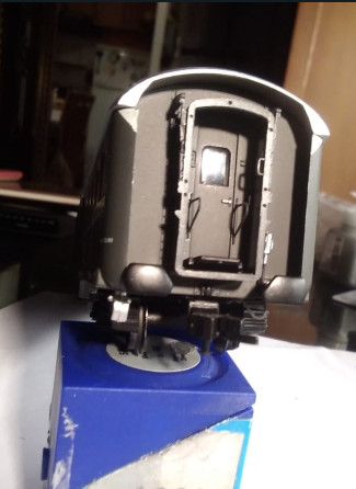

le Corbellini tipo 47 Lima sono belline e vanno molto bene, ma mancano di particolari!
Le sto aggiornando tutte (una dozzina) con mancorrenti in fotoincisione nel mantice , colore dei tiranti del mantice, REC (maschio e femmina vecchio tipo), ritirata con tenda bianca (semplice acrilico), e per alcune (in base alla numerazione) aereatori nel tetto o caricabatteria statico per quelle con rettangolini gialli.
Sono piccole modifiche, ma ora una tipo '47 non sfigura accanto ad una '51 Acme o Oskar, anzi...
elenco degli aggiuntivi per chi volesse cimentarsi nella semplice elaborazione:
- mancorrenti in fotoincisione by Mussinatto
- REC e caricabatteria statico by Michele Sacco
- aereatori nel tetto by Acme
a breve seguiranno la stessa sorte le Cento Porte Roco: REC (maschio+ femmina), mancorrenti e tiranti del mantice
vediamo se ci riesco durante queste vacanze!
Buon Natale
M.
d1b9a34a-df75-4ee5-857b-271451272671.jpeg [ 126.02 KiB | Osservato 7825 volte ]
Istantanea.jpg [ 43.07 KiB | Osservato 7825 volte ]
Istantanea-1.jpg [ 30.34 KiB | Osservato 7825 volte ]
Istantanea-2.jpg [ 52.03 KiB | Osservato 7825 volte ]
Istantanea-3.jpg [ 24.12 KiB | Osservato 7825 volte ]
MessaggioInviato: venerdì 25 dicembre 2020, 17:57
Messaggi: 1780
Montaci anche il tubo di scarico alla ritirata con la doppia curva ed il ''cappello '' finale .
Giancarlo
MessaggioInviato: venerdì 25 dicembre 2020, 18:06
Messaggi: 2205
Località: Agram
Giancarlo
giusto! manca anche quella!
da chi potrei trovarlo come aggiuntivo?
MessaggioInviato: venerdì 25 dicembre 2020, 18:37
Messaggi: 1780
Non so se qualcuno li produce , io li ho sempre fatti con tondino di ottone o di plastica ed una fettina di tubo , come questo sotto il postale di ATM
20201225_183147 - Copia.jpg [ 152.68 KiB | Osservato 7806 volte ]
Giancarlo
