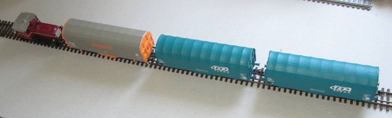

Anche il terzo carro Shmmns e' pronto
IMG-20210715-WA0000_resized_20210715_094404771.jpeg [ 126.04 KiB | Osservato 8863 volte ]
adesso tocca al quarto

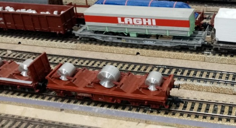

Ho trovato sul mercatino due carri per coils di cui uno aveva il timone danneggiato, era saltata la taschina portagancio.
Commento file: Il danno
RiparazioneCarroCoils1.JPG [ 153.98 KiB | Osservato 8341 volte ]
Ho recuperato la taschina dal timone di un carro TTMKit (sui miei chiusi ho timoni Roco). Il gambo adeguatamente limato entra nel foro sopra il dente che guida il timone. Per garantirne l'allineamento ho inserito nella parte angolata due spessorini di plasticard.
Commento file: La taschina TTMKit in posto
RiparazioneCarroCoils2.JPG [ 125.84 KiB | Osservato 8341 volte ]
Aspettato che la colla facesse presa (ho una "colla miracolo" potentissima ma piuttosto lenta), la sede è stata carteggiata e sagomata e il timone è tornato al suo posto.
Commento file: La nuova sede in posto (non si vede l'aggiunta di plasticard)
RiparazioneCarroCoils3.JPG [ 152.67 KiB | Osservato 8341 volte ]
Il carro riparato è quello al centro. Come tradottina non è male: forse rifornirà una fabbrica di lattine da cibo per gatti! :mrgreen:
Commento file: Il carro riparato è il secondo nella tradotta
RiparazioneCarroCoilsC.JPG [ 76.19 KiB | Osservato 8341 volte ]
