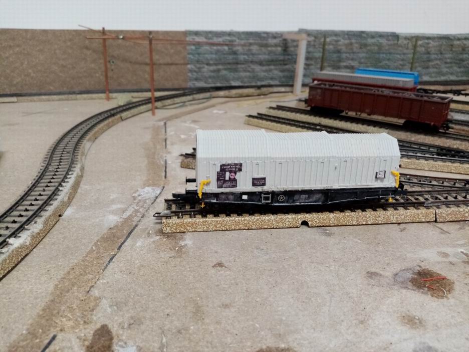

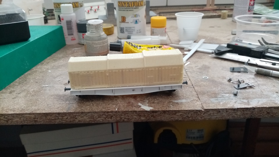

Un carro Simms, tipico carro dei paesi dell' est e' l'ultimo arrivo nel mio parco carri
b.jpg [ 99.7 KiB | Osservato 10064 volte ]
autocostruzione in plastica e resina su meccanica Marklin
a.jpeg [ 134.38 KiB | Osservato 10064 volte ]
Tiziano

MessaggioInviato: giovedì 26 agosto 2021, 12:41
Messaggi: 1427
Località: firenze
Ciao Tiziano
il carro E con una sola porta era già così o lo hai modificato?
MessaggioInviato: giovedì 26 agosto 2021, 21:47
Messaggi: 803
E' stato modificato
con un cutter ho tolto la porta poi ho stuccato e carteggiato e messo il profilo
una volta verniciato si vede quasi più nulla

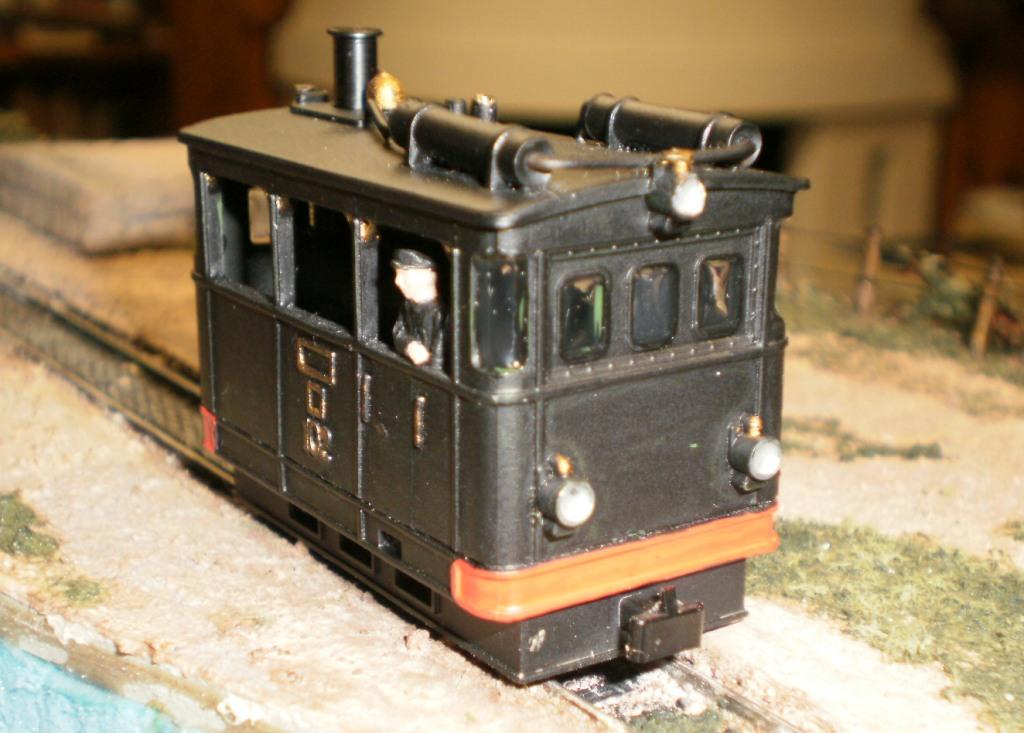

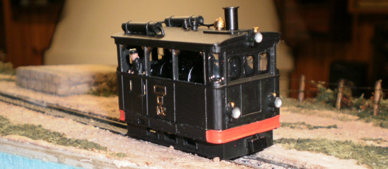

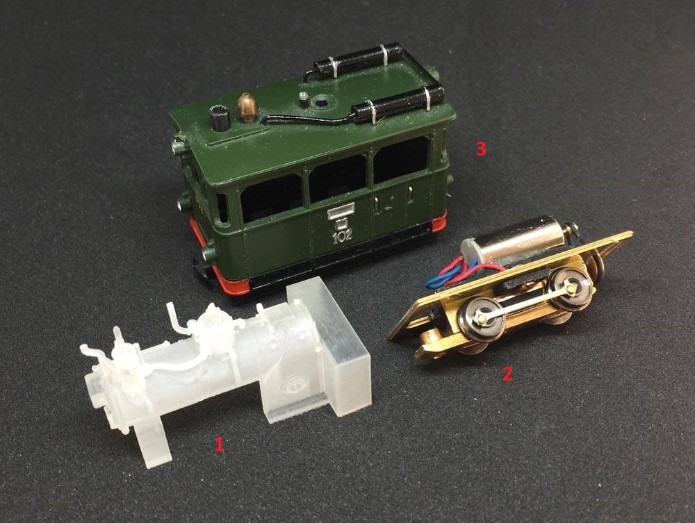

Piccola elaborazione sul modello del Gamba de legn Lima. Cambio motore e trasmissione, nuova caldaia interna (grazie a Tramfabriek) e vetri ai finestrini frontali.

MessaggioInviato: venerdì 8 ottobre 2021, 16:48
Messaggi: 1455
Come va il gamba con la nuova motorizzazione? Sono molto tentato dall'"investimento"!!!
Ho provato acquistando da loro dei decoder e moduli di capacità con grande soddisfazione (oneri doganali a parte, perché sembrano olandesi, ma sono anche loro impantanati in GB!!!!)
MessaggioInviato: venerdì 8 ottobre 2021, 18:34
Messaggi: 1509
Località: Brescia
Come oneri ho pagato circa 6,00 euro (su 120). La meccanica e la motorizzazione sono ok, anche se la trasmissione è tramite una cinghia. Bisogna però appesantire il modello in quanto devi togliere la fusione in zama dal modello originale e sostituirla con una semplice lastrina in ottone fornita con il kit. Comunque è sicuramente migliorato. Io ho fatto la sostituzione in quanto un paio di ingranaggi si erano sgranati.

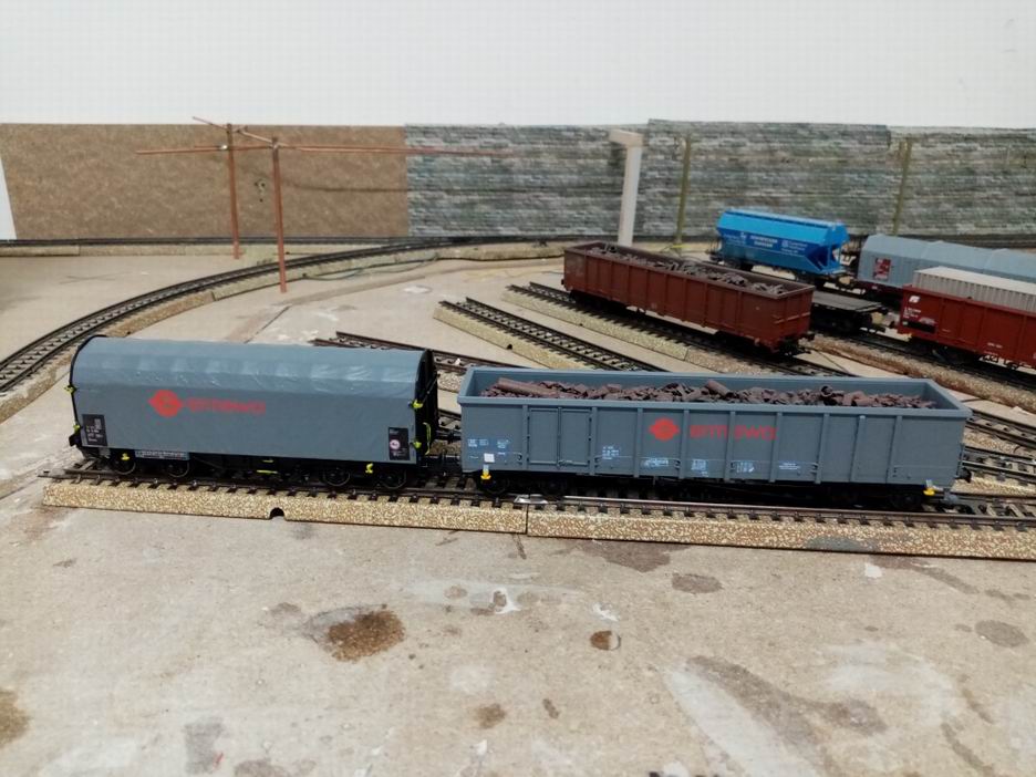

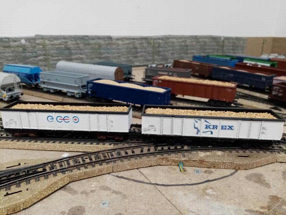

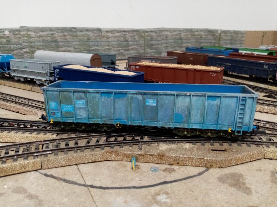

Purtroppo quando roco ha presentato i suoi modelli io li stavo costruendo
cosi ho variato le decals x fare almeno un carro diverso
sto parlando del carri Eaos di ECCOrail
ecco.jpg [ 105.43 KiB | Osservato 7467 volte ]
seguirà un terzo carro inedito
