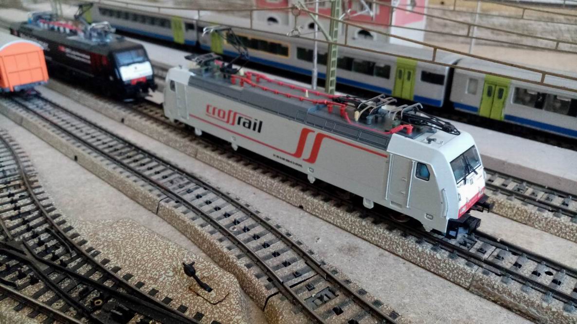

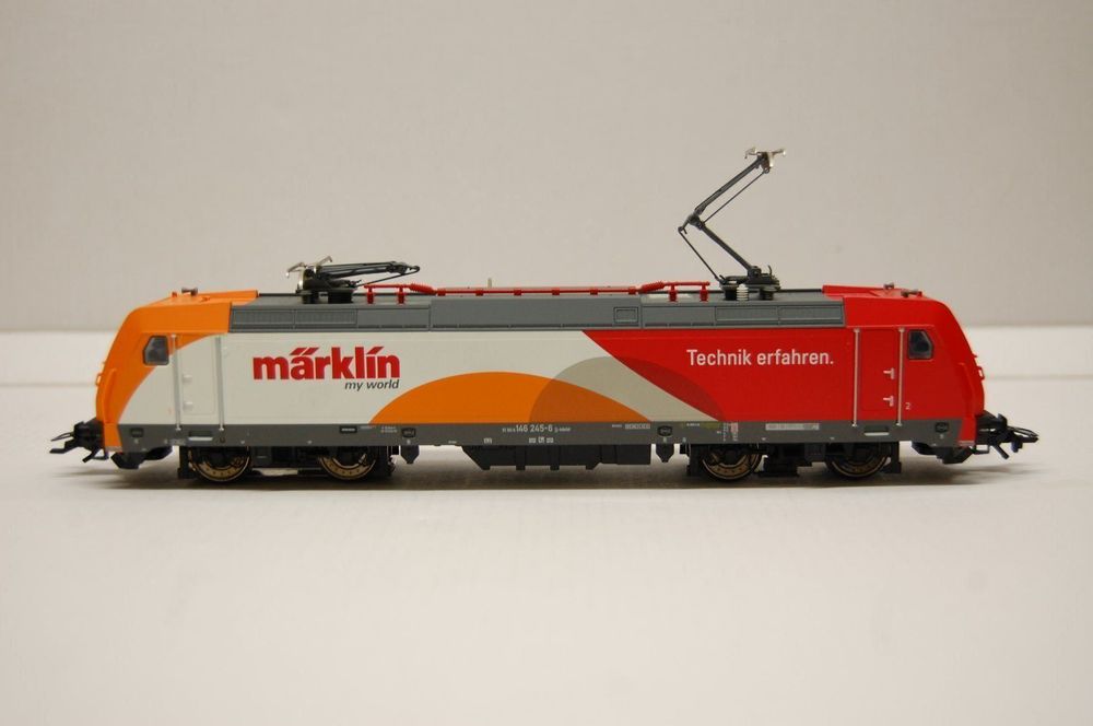

Il mese scorso ho comperato questa locomotore di occasione sulla BAIA tedesca
marklin-36614-e-lok-br-146-my-world.jpg [ 41.13 KiB | Osservato 8812 volte ]
in cattivo stato

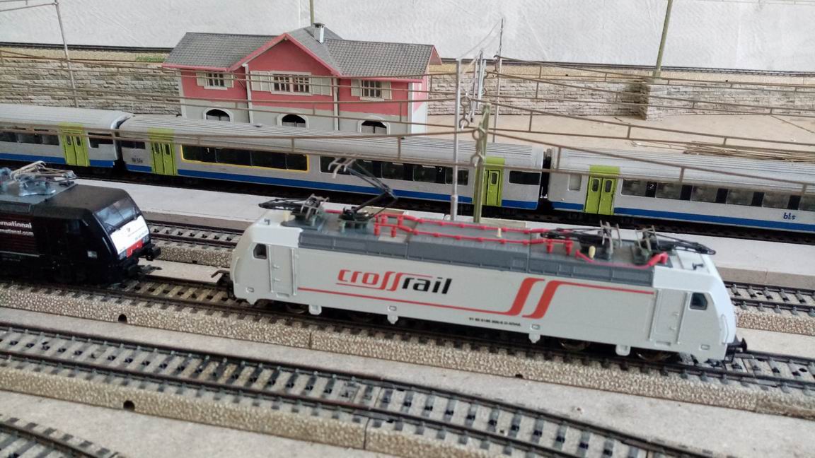

e' stata sverniciata e rifatta in una nuova colorazione
ed ecco il risulato
06d6540e-85f7-4588-8ff1-cb2494a3ce59.jpg [ 139.33 KiB | Osservato 8812 volte ]
9eaeda56-55e3-4b0b-aa54-c2bb42c3cca9.jpg [ 146.88 KiB | Osservato 8812 volte ]
la marklin non l'ha mai fatta in questa colorazione
ci ho pensato io :D
Tiziano
in cattivo stato
ed ecco il risulato
ci ho pensato io :D
Tiziano
Ciao Tiziano,
bella riverniciatura, professionale, oserei dire. Complimenti !
Le scritte, come le hai ottenute ? Decals ?
Stonano, purtroppo, i brutti pantografi ( immagino Marklin di origine ) ed il brutto cavo alta tensione ( Marklin di origine anch' esso, suppongo ).
Per stare al passo con la bella livrea meriterebbero un "aggiornamento".
