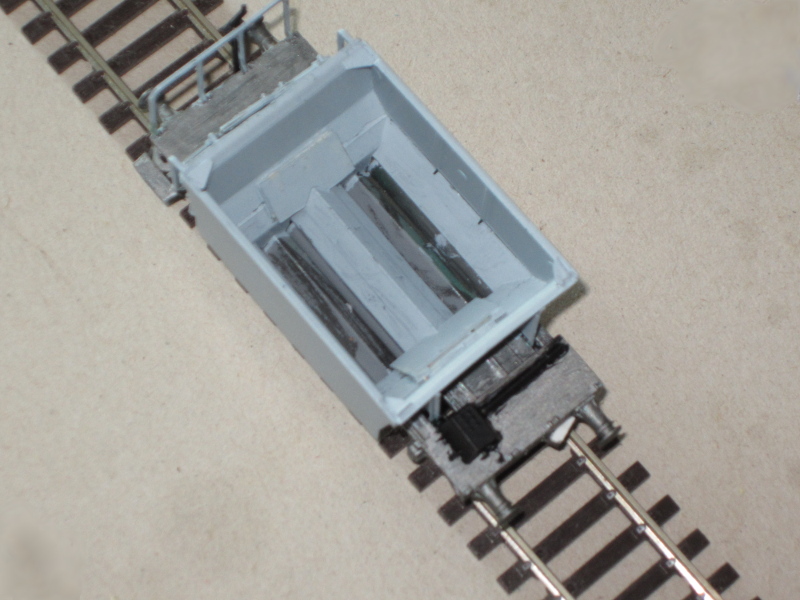

Intanto ho provato a fare un VFcc vuoto da un kit incompiuto di altra persona:
Commento file: Prova VFcc vuoto
TTMKitVFccVuoto.JPG [ 181.48 KiB | Osservato 8290 volte ]
Quelle due sporgenze nel cassone non sono belle da vedere ma nascondono la parte del timone che non sono riuscito a tagliare. Si noti che ho ritagliato dei rinforzi angolari in plasticard perchè quelli del kit non erano ancora stati montati, forse chi lo aveva iniziato pensava di completarlo normalmente. Ho usato anche qualche pezzo avanzato da un altro kit.
Anche se non riuscirò a farlo circolare, lo terrò così perchè chi lo aveva iniziato non c'è più! :(

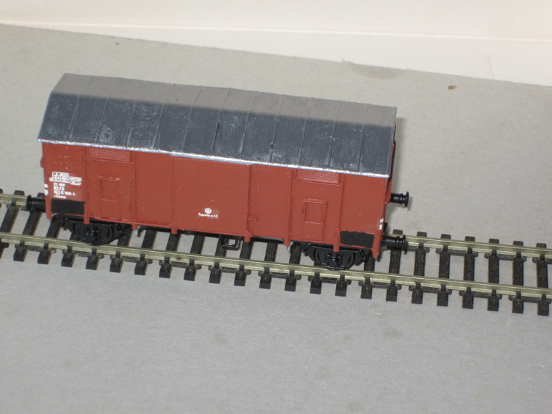

MessaggioInviato: martedì 28 marzo 2023, 14:59
Messaggi: 6904
Secondo carro-ricordo. Chi me l'ha dato (meglio: suo padre) voleva fare un UF, che a me non interessava troppo, un F con due aeratori per fiancata un po' di più. Ho ri-otturato le finestrelle sul portellone, un po' si vedono ma pazienza, e l'ho decorato per epoca IV.
Commento file: Carro F TTMKit elaborato
(so, l'inquadratura fa schifo...)
Carro_F_mod.JPG [ 180.36 KiB | Osservato 8036 volte ]
Raro ma non impossibile in ambiente tedesco, è RIV. Più impossibile, ma plausibile, caricato su un Rollwagen in H0e o H0m.

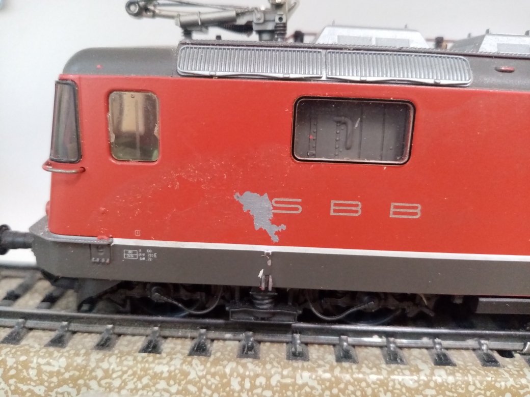

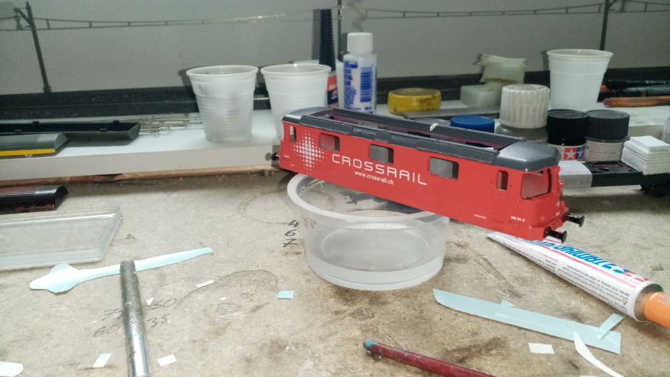

Era una Re4/4, Marklin 3434 con problemi di vernice
02.jpg [ 288.64 KiB | Osservato 7002 volte ]

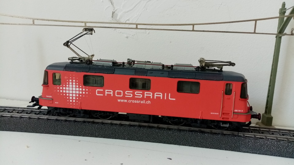

ora e'un modello inedito
una Re 436 di crossrail
09.jpeg [ 156.3 KiB | Osservato 7002 volte ]
domani la rimonto e la rimetto al lavoro

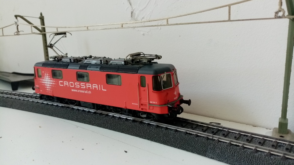

Complimenti !!!! Risultato estremamente professionale !
Che tipo di vernice ?
Decals stampate da ?
Trasparente?

Finita
10.jpeg [ 130.19 KiB | Osservato 6798 volte ]
11.jpeg [ 123.26 KiB | Osservato 6798 volte ]
allora vediamo un pò
la vernice e' una normale bomboletta ral 3020
le decal stampate da Fides
il trasparente tamiya TS-80
:D
Tiziano
P.S. se qualcuno e' interessato posso mandare il file SVG delle decal

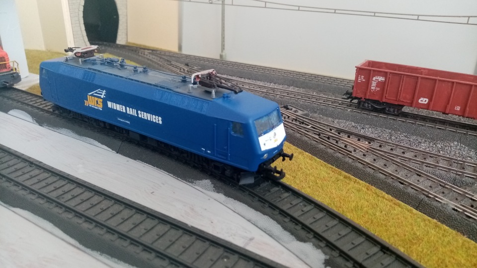

Non e' una roco ne una marklin
e' semplicemente una lima
riverniciata

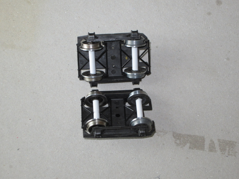

Modellismo "popolare" o "da spilorci"?
Ho recuperato degli assi Märklin (ne ho una cartata, dovrebbero essere 12) tagliandoli con la moletta, ribassando i bordini facendoli girare contro una carta vetrata e isolati infilandoli in un tubetto di plastica.
Commento file: Assi ex c.a. riconvertiti e montati in carrelli per vettura Langenschwalbacher
DaCAaCC.JPG [ 170.35 KiB | Osservato 5263 volte ]
Saranno brutti ma scorrono e mi basta.
ottima l'idea

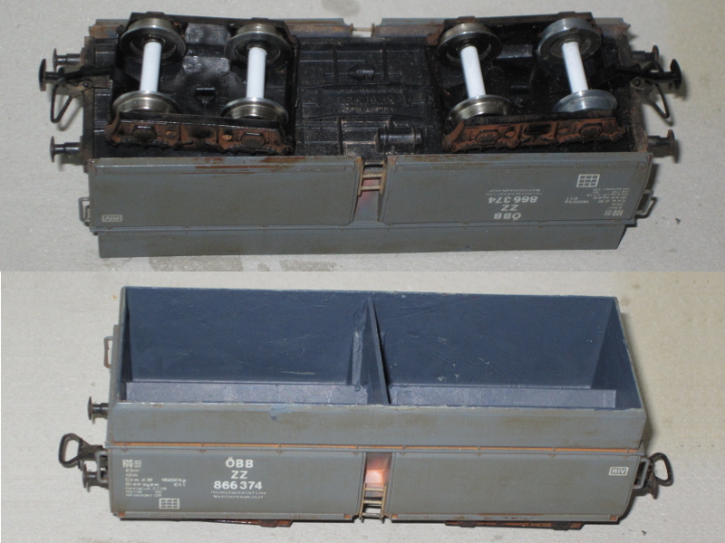

Altri quattro assi ex-Märklin modificati, montati sotto un carro per minerali Kleinbahn, acquistato senza assi a causa del deterioramento di quelli originali (me ne era stato inviato uno per farmi l'idea di che schifezza fossero).
Commento file: Carro ZZ ÖBB per minerali restaurato e munito di assi ex-Märklin modificati.
ErzwagenReko.JPG [ 172.21 KiB | Osservato 4749 volte ]
Il carro stesso è stato restaurato e riverniciato internamente.

Interessante... come tubetto hai utilizzato un qualche prodotto commerciale (tipo Evergreen) o hai riciclato qualcosa che avevi in casa?
