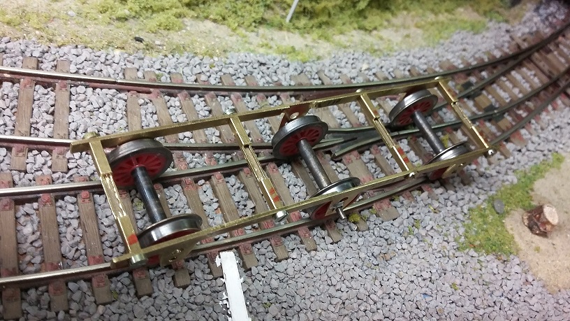

Primo gennaio , tempo di buoni propositi , i miei futuri buoni propositi fermodellistici sono anche legati alle prove di circolazione in curva di questo telaio …
20170910_160550 - Copia.jpg [ 242.29 KiB | Osservato 5836 volte ]
20170910_161056 - Copia.jpg [ 214.95 KiB | Osservato 5836 volte ]
Serviranno qualche adattamento e compromessi ma la voglia di arrivarci è tanta ... :mrgreen:

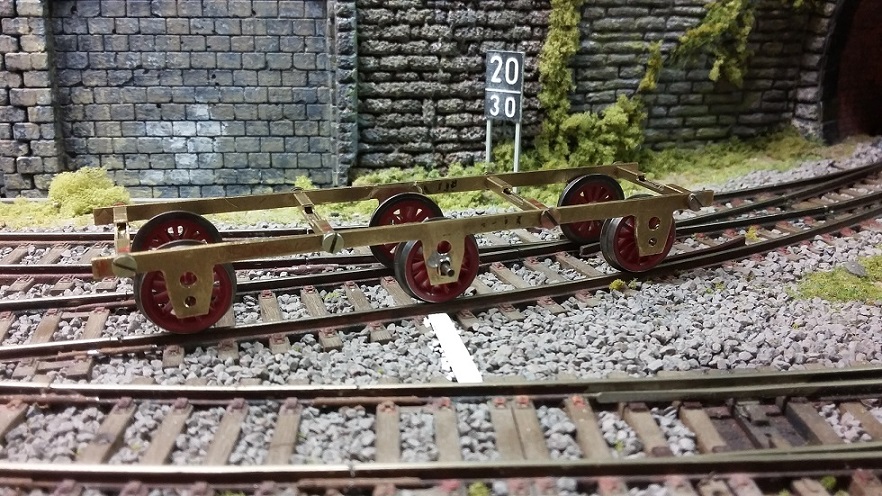

20210101_170201 - Copia.jpg [ 196.33 KiB | Osservato 5836 volte ]
il carro per me è caratteristico e interessante
Giancarlo
