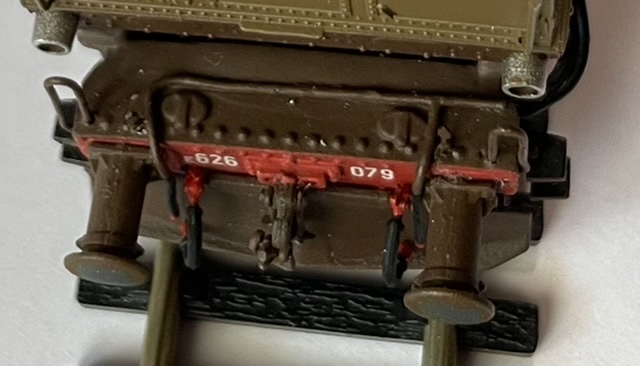

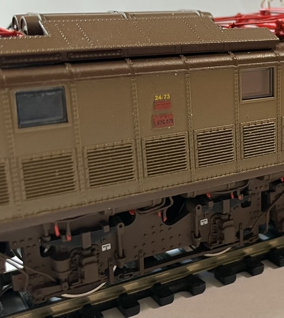

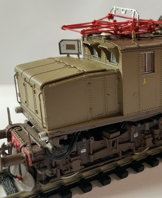

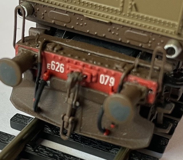

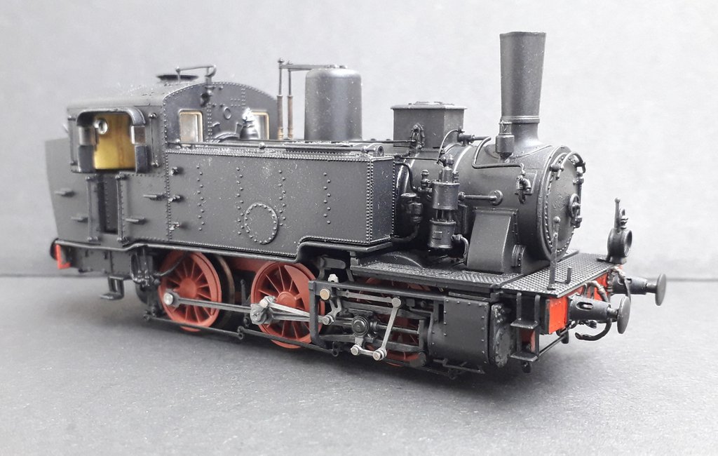

Ciao a tutti,dopo un bel po’ di tempo ho praticamente terminato il mio restauro.
Se non ricordate, la foto del rottame è nella prima pagina di questa discussione.
Penso che più in là aggiungerò anche i rec visto che la macchina reale ne era equipaggiata.
B8708B81-DFCF-43AC-AE7D-BB4D2E91F34A.jpeg [ 108.31 KiB | Osservato 6971 volte ]
ECD54A50-553A-40FD-BC1B-3E8D3FA31213.jpeg [ 49.15 KiB | Osservato 6971 volte ]
59B8D28B-27AF-486E-9A69-27F2C3275679.jpeg [ 72.73 KiB | Osservato 6971 volte ]
C92BF32C-F3CB-4B43-8BB4-24B960E825A7.jpeg [ 108.72 KiB | Osservato 6971 volte ]
DBFB2D02-A16C-4655-BD87-562957DFCAE0.jpeg [ 85.55 KiB | Osservato 6971 volte ]

Molto bella complimenti. Ci parli un po’ della parte frontale sotto i fanali, hai dovuto riempire lo scasso? Come sono fatti i tubi che pi passano sopra finendo sul pancone?
 Oggetto del messaggio: Re: Il divertimento di restaurare un modello.
MessaggioInviato: venerdì 4 giugno 2021, 23:03
Iscritto il: sabato 29 ottobre 2016, 14:59
Messaggi: 323
Località: Mantova
Lo scasso l’ho riempito con un profilo di plastica della evergreen poi stuccato e verniciato,a parte il gancio modellistico e la rete di protezione pantografi è stato più o meno tutto autocostruito, nel caso del moderabile ho usato filo di ottone da 0.5 mi pare, saldato e incollato sul carrello,poi sagomato per farlo proseguire verso il basso.
Anche tutta la parte relativa alle sabbiere e ai tubi sotto cassa è stata autocostruita con filo di acciaio e ottone.

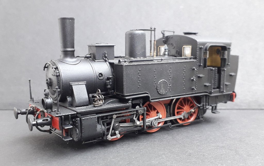

Bongiorno.
Verniciata la macchina, l'ho assemblata per prova. Ho ricostruito:
- comando del soffiante
- comando della sabbiera
- emulsionatori
- biellino della pompa di lubrifica
- sopralzo della carboniera
- cacciapetre
La verniciatura, come al solito ha riservato uno scherzetto, e sui fianchi sono comparsi degli stramaledetti aloni.

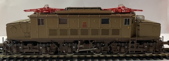

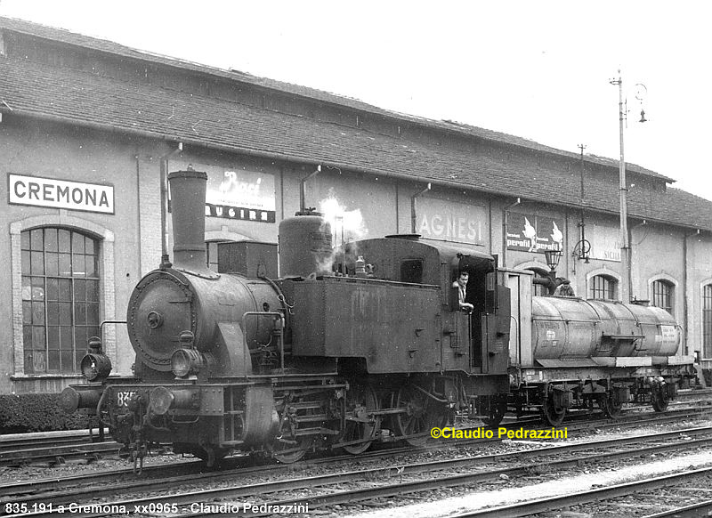

Tranquillo Antonio
sei in buona compagnia
sono gli aloni che avevano quelle vere …
bel lavoro , per combinazione questa foto da Photorail ...
1-171019215321-6532065.jpeg [ 247.75 KiB | Osservato 6347 volte ]
:wink:
Giancarlo

Antonio fammi una cortesia : la vaschettina dell’olio sotto il praticabile verso il cilindro. La vedi bene nella foto di Giancarlo, ma anche in quasi tutte le 835 sia a dx che a sin specie se hai messo gli emulsionatori :mrgreen:
MessaggioInviato: martedì 8 giugno 2021, 13:13
Messaggi: 2046
hai ragione! appena ne trovo qualcuna in scala la metto. Quelle che ho son grandi come una terrina
grazie a tutti per i commenti

trovarsi il lavoro rovinato a macchina montata e verniciata non è esattamente il massimo... tra l'altro, per maneggiarla avevo messo i guanti in lattice da chirurgo, ma proprio i guanti hanno lasciato le schifezze sulla superficie.
ma vabbè, fa parte del gioco tenere duro e non mollare (e non tirare il modello contro il muro).
smonterò la cassa e la vernicerò di nuovo.
MessaggioInviato: mercoledì 9 giugno 2021, 16:07
Messaggi: 6365
i guanti in lattice talvolta hanno della polvere per favoririe l'inserimento...prova a lavarti le mani dopo averli indossati. Hai usato quale vernice ? Acrilica o nitro?
