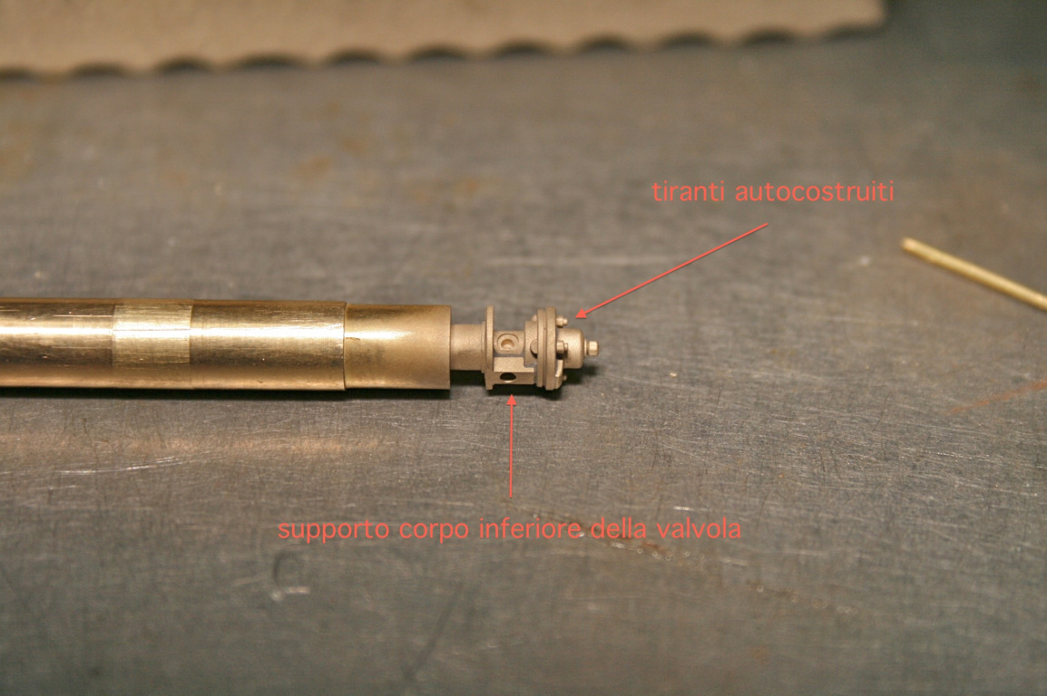

Messaggi: 2046

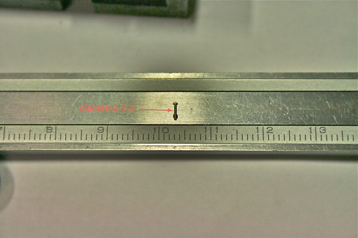

bongiorno. ma il bullone della foto 4433 è un M4 o è un dettaglio cosmetico a saldare?
I tiranti con diametro 0,4 non sono funzionanti dato che, una volta montati e completati con il dado, sono stati gommati assieme al cilindro in un pezzo unico; non avrebbe senso prevedere un cilindro smontabile...

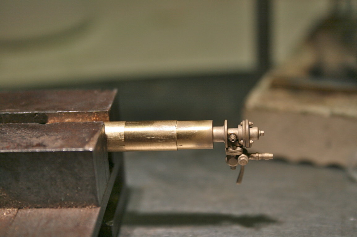

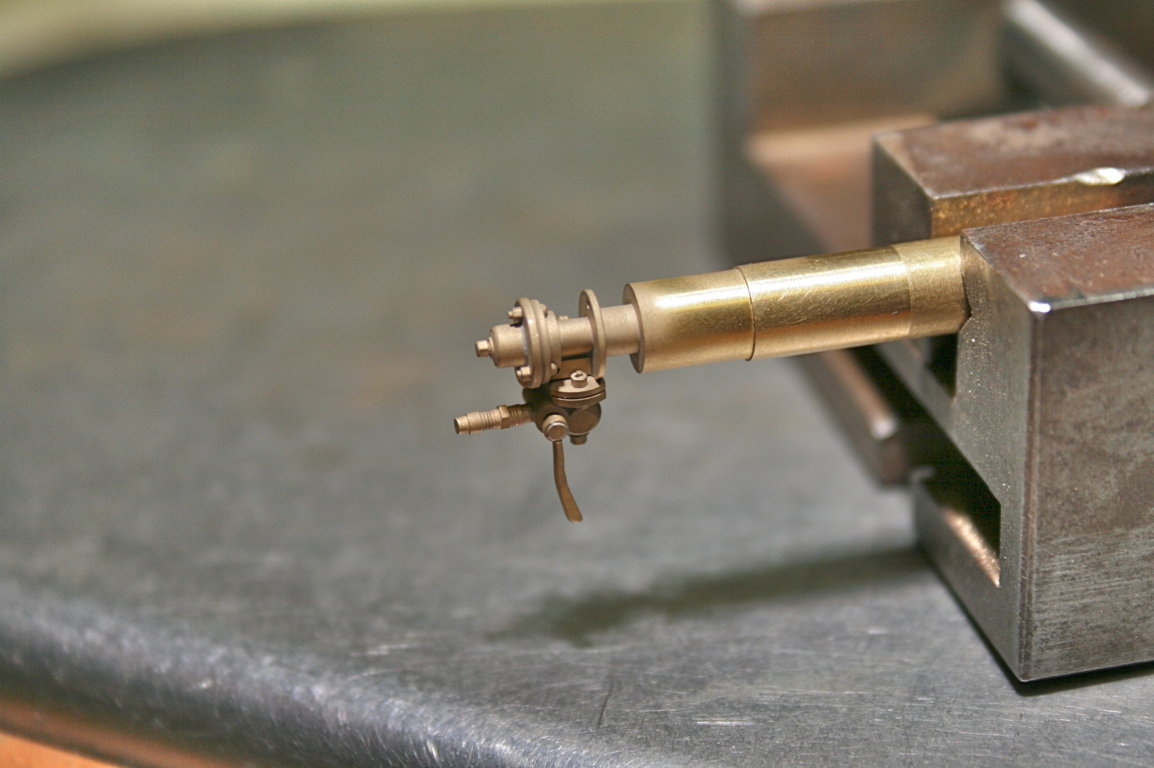

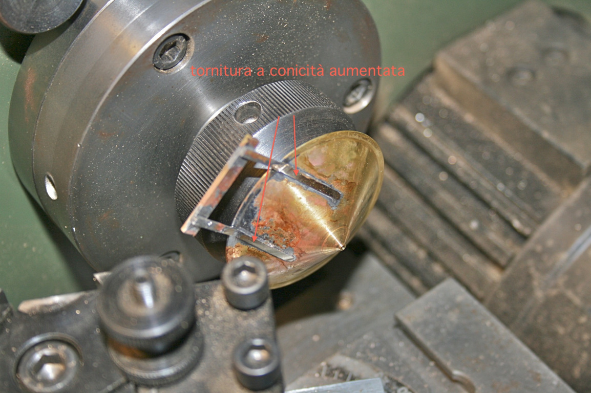

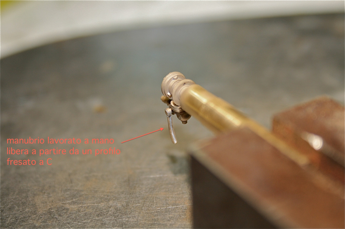

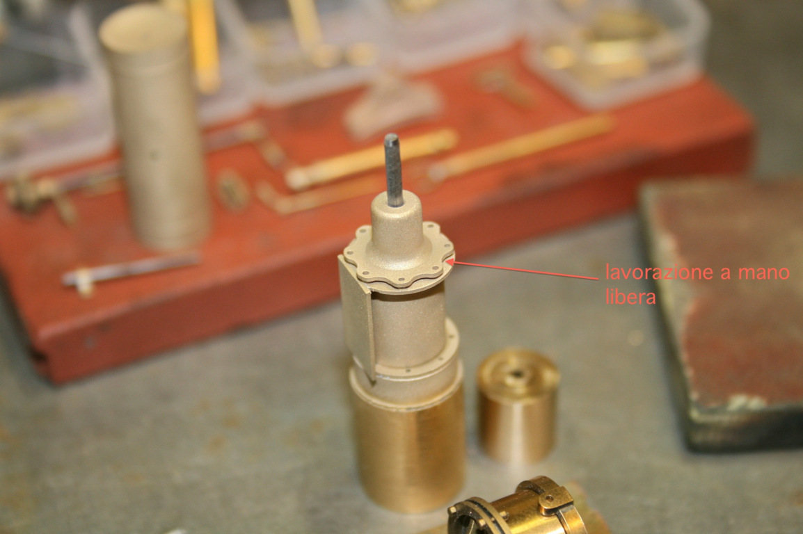

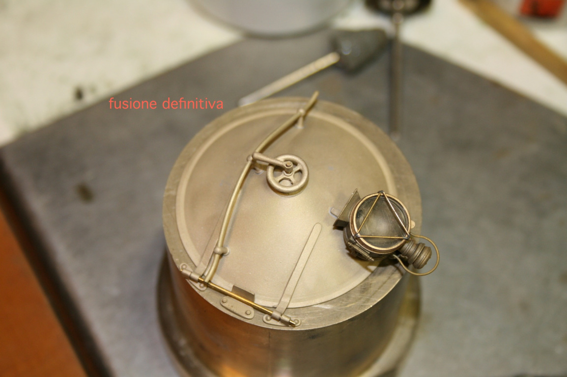

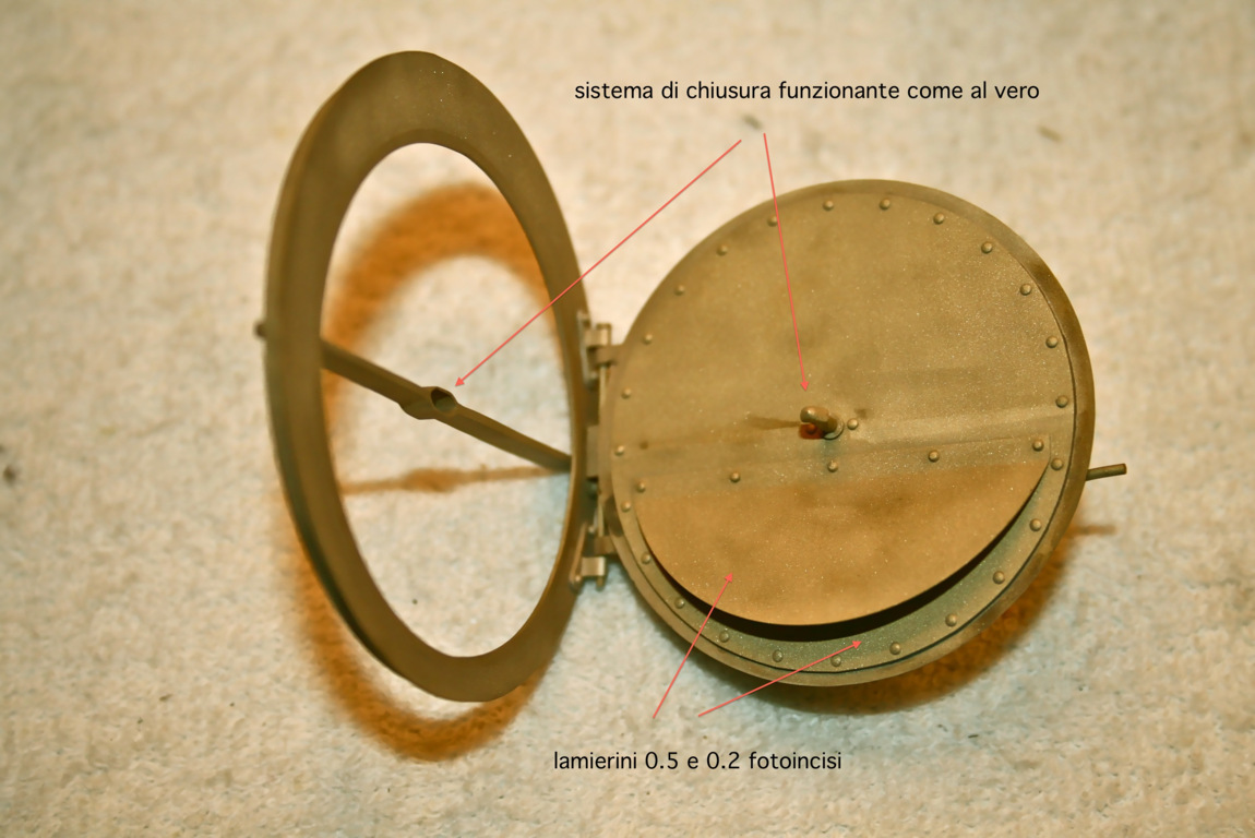

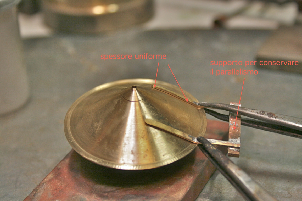

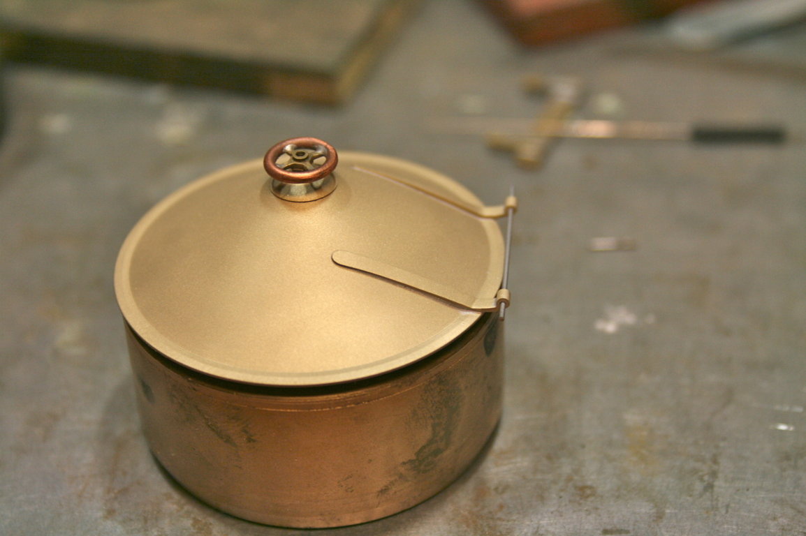

Ed ecco altri interessanti esempi di lavorazioni inviate dall'autore del modello.
Un esempio di lavorazione: il portello della camera a fumo che, come al vero, è vuoto all'interno e viene chiuso e serrato come nella realtà.
IMG_2497 (FILEminimizer).JPG [ 88.35 KiB | Osservato 7347 volte ]
IMG_3830 (FILEminimizer).JPG [ 71.07 KiB | Osservato 7347 volte ]
IMG_5138 (FILEminimizer).JPG [ 260.88 KiB | Osservato 7347 volte ]
IMG_5142 (FILEminimizer).JPG [ 239.31 KiB | Osservato 7347 volte ]
IMG_5143 (FILEminimizer).JPG [ 266.55 KiB | Osservato 7344 volte ]
IMG_5144 (FILEminimizer).JPG [ 188.12 KiB | Osservato 7344 volte ]
IMG_5146 (FILEminimizer).JPG [ 96.45 KiB | Osservato 7344 volte ]
IMG_5851 (FILEminimizer).JPG [ 173.87 KiB | Osservato 7342 volte ]
IMG_7627 copia (FILEminimizer).JPG [ 215.21 KiB | Osservato 7342 volte ]
Ultima modifica di Stefano il sabato 26 dicembre 2020, 16:27, modificato 2 volte in totale.

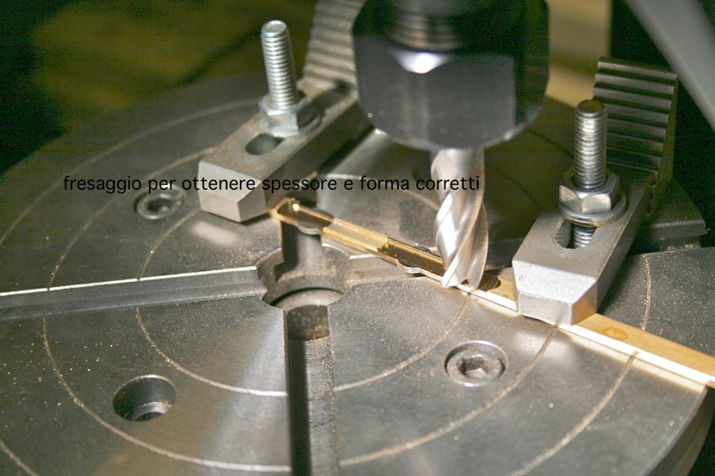

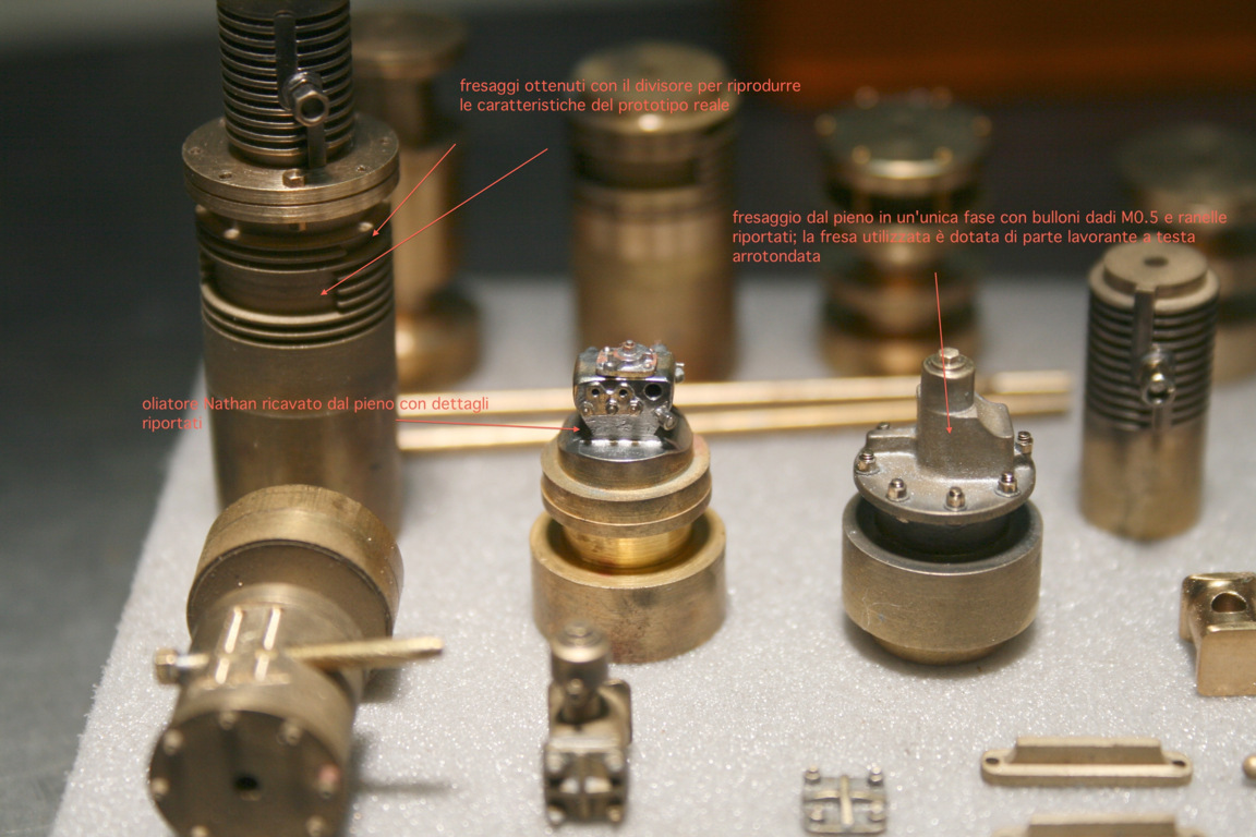

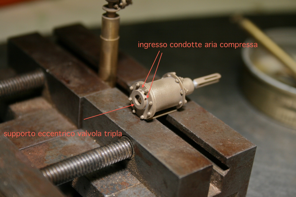

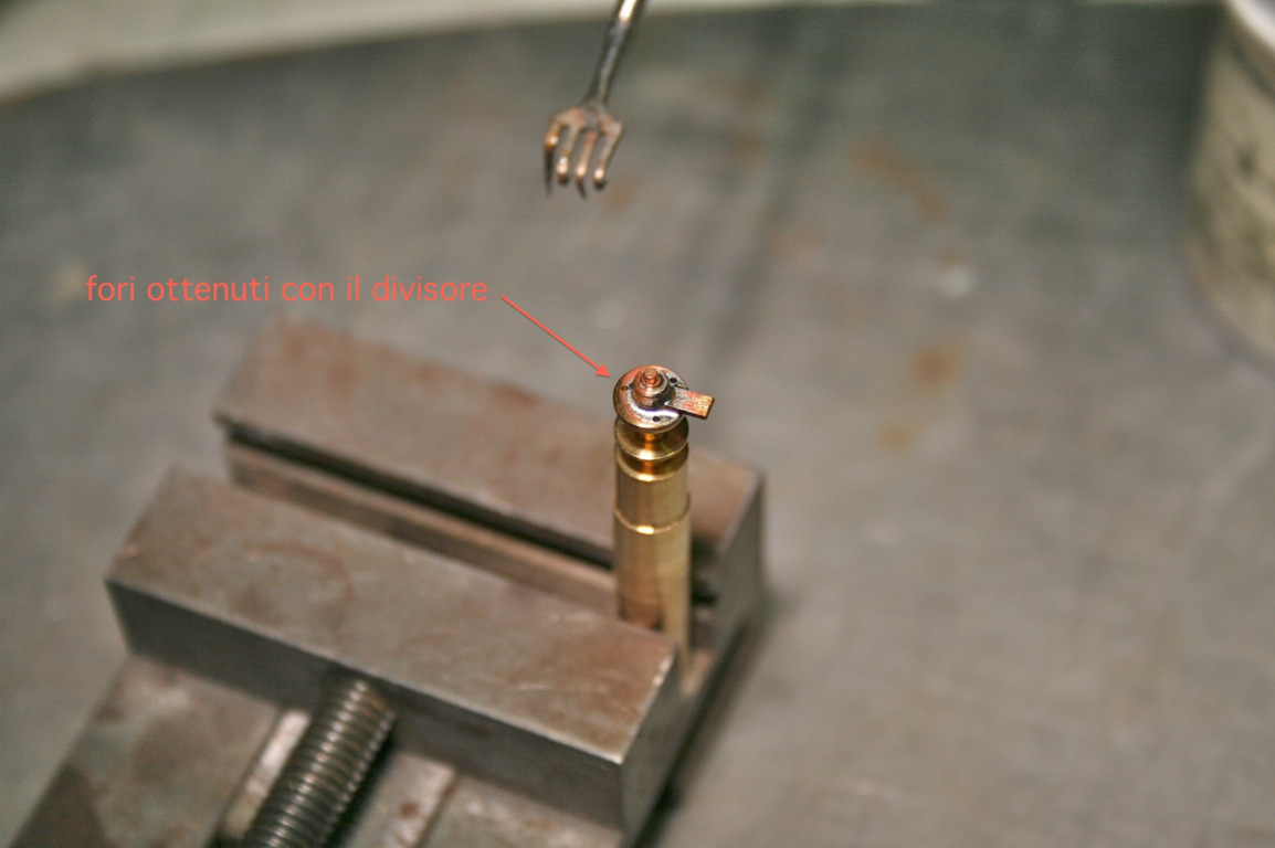

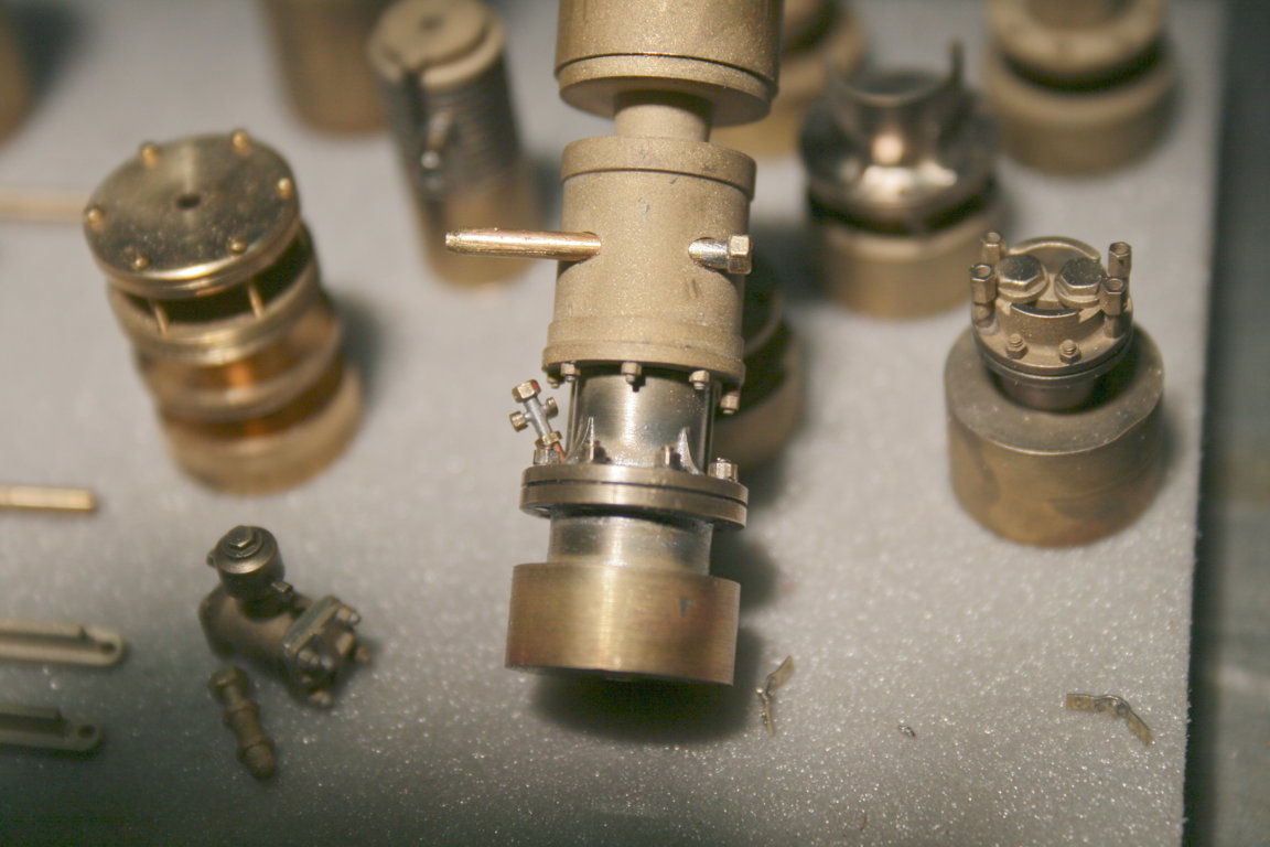

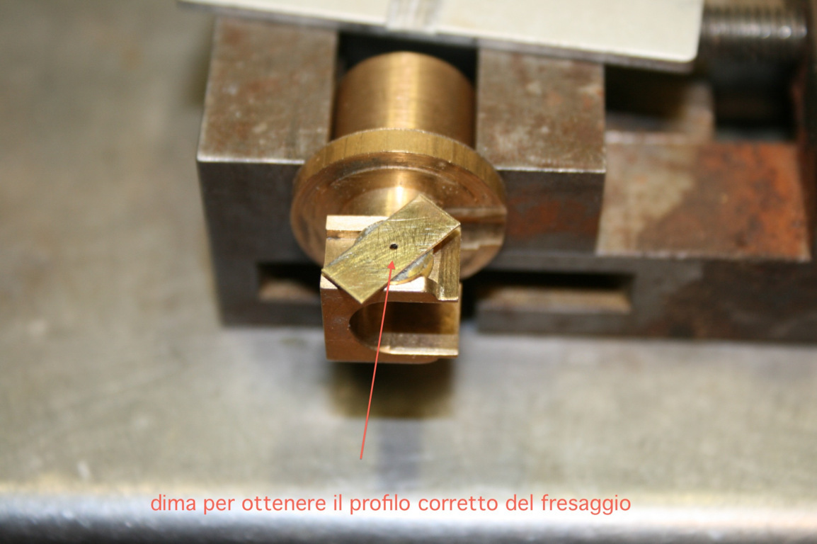

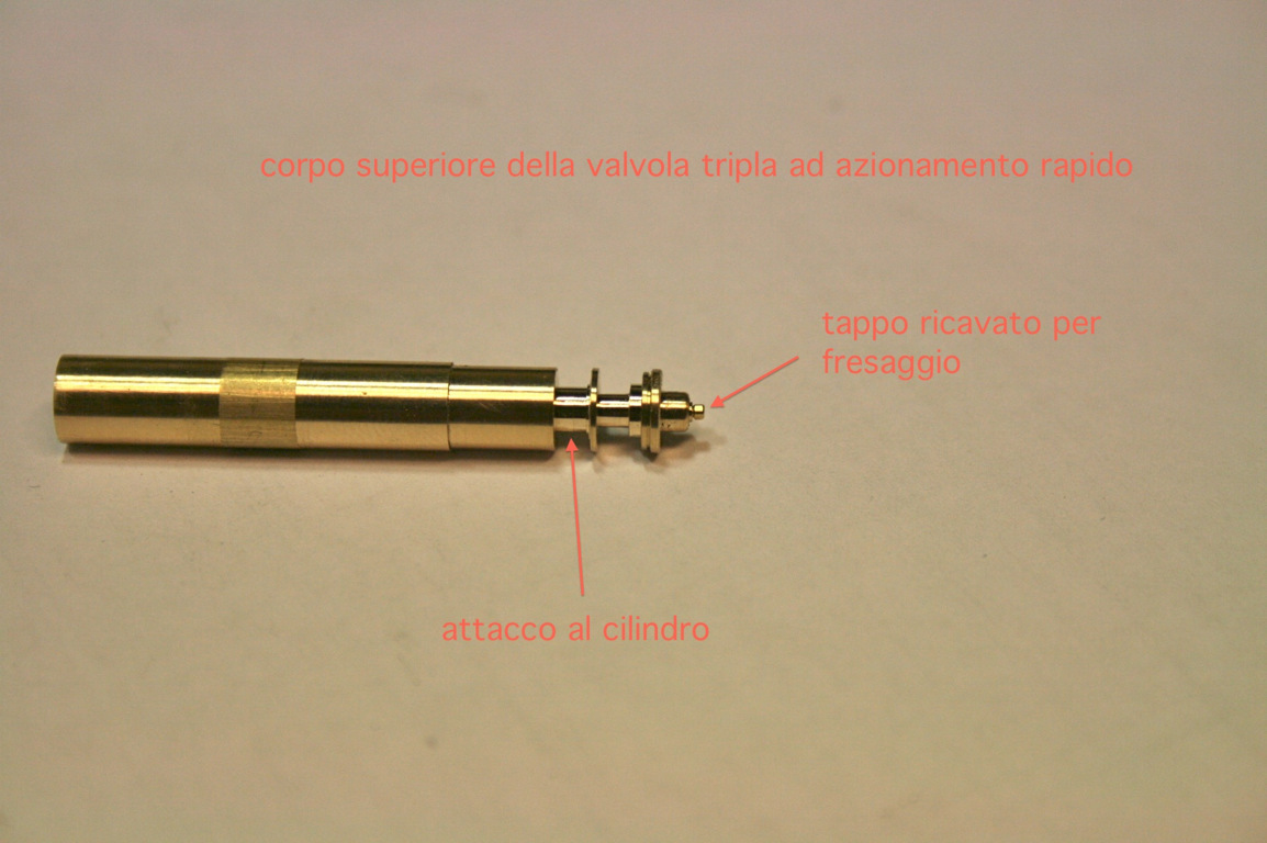

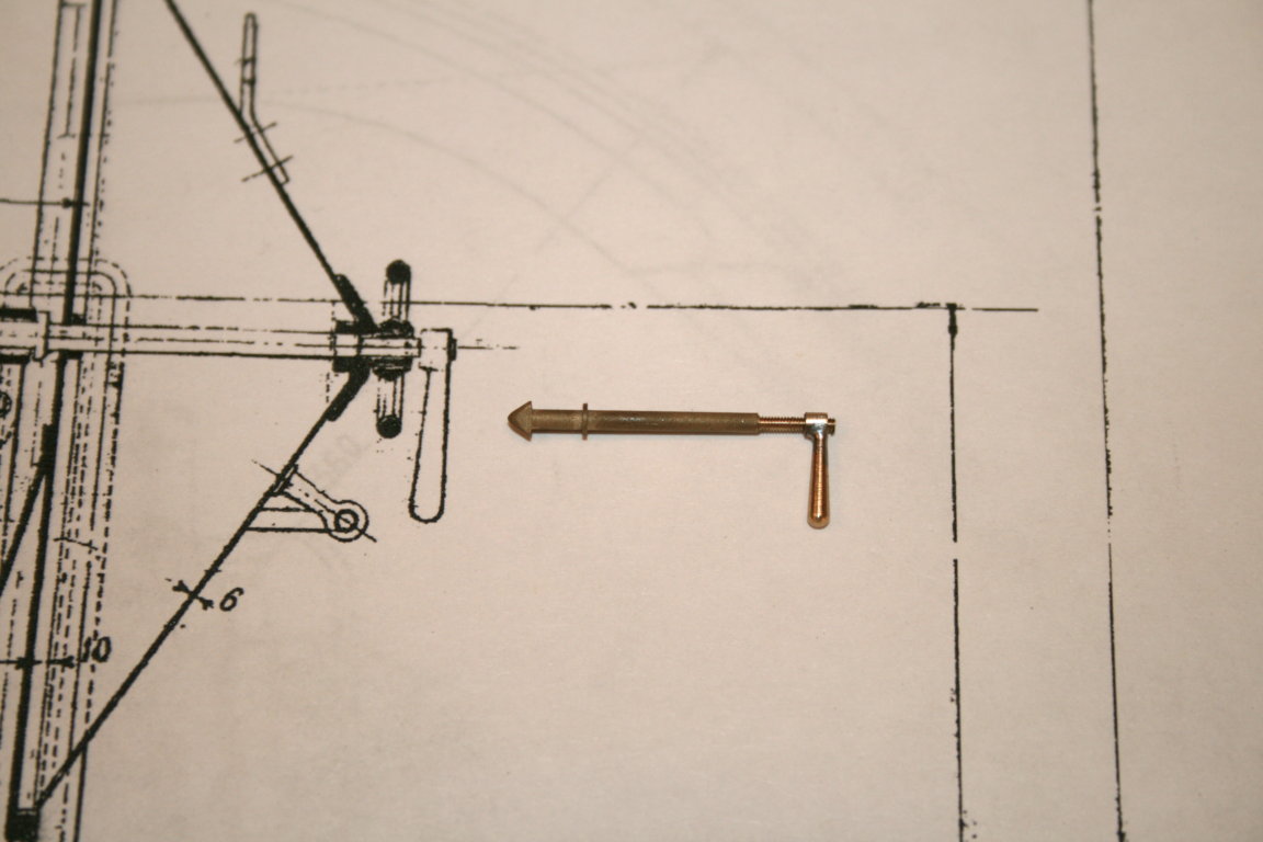

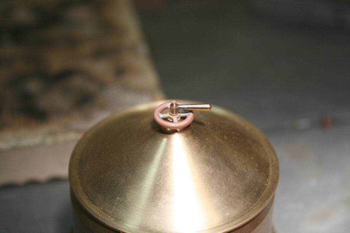

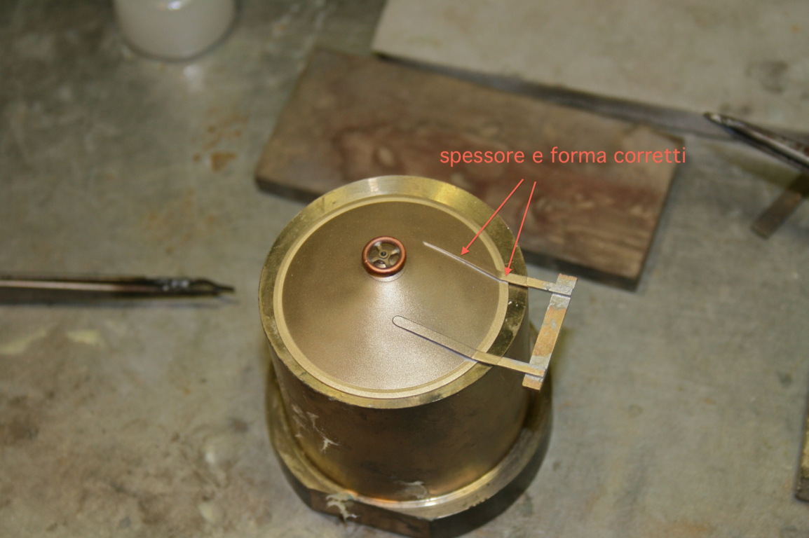

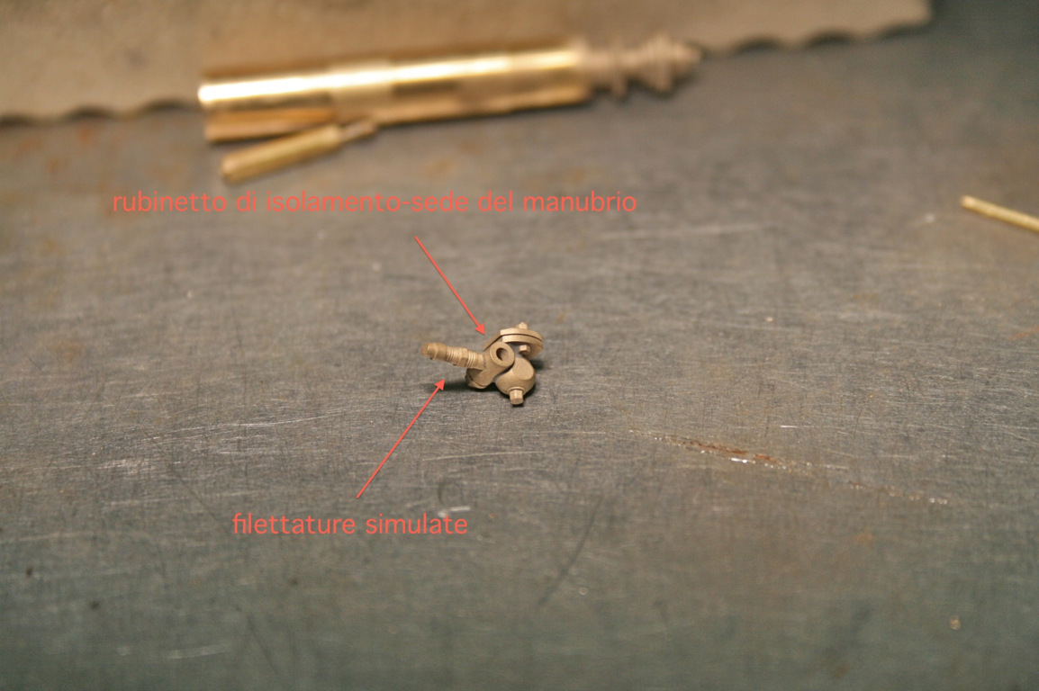

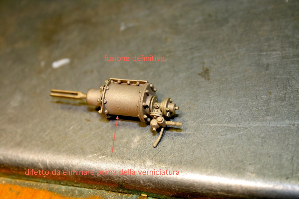

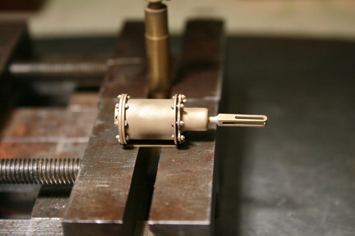

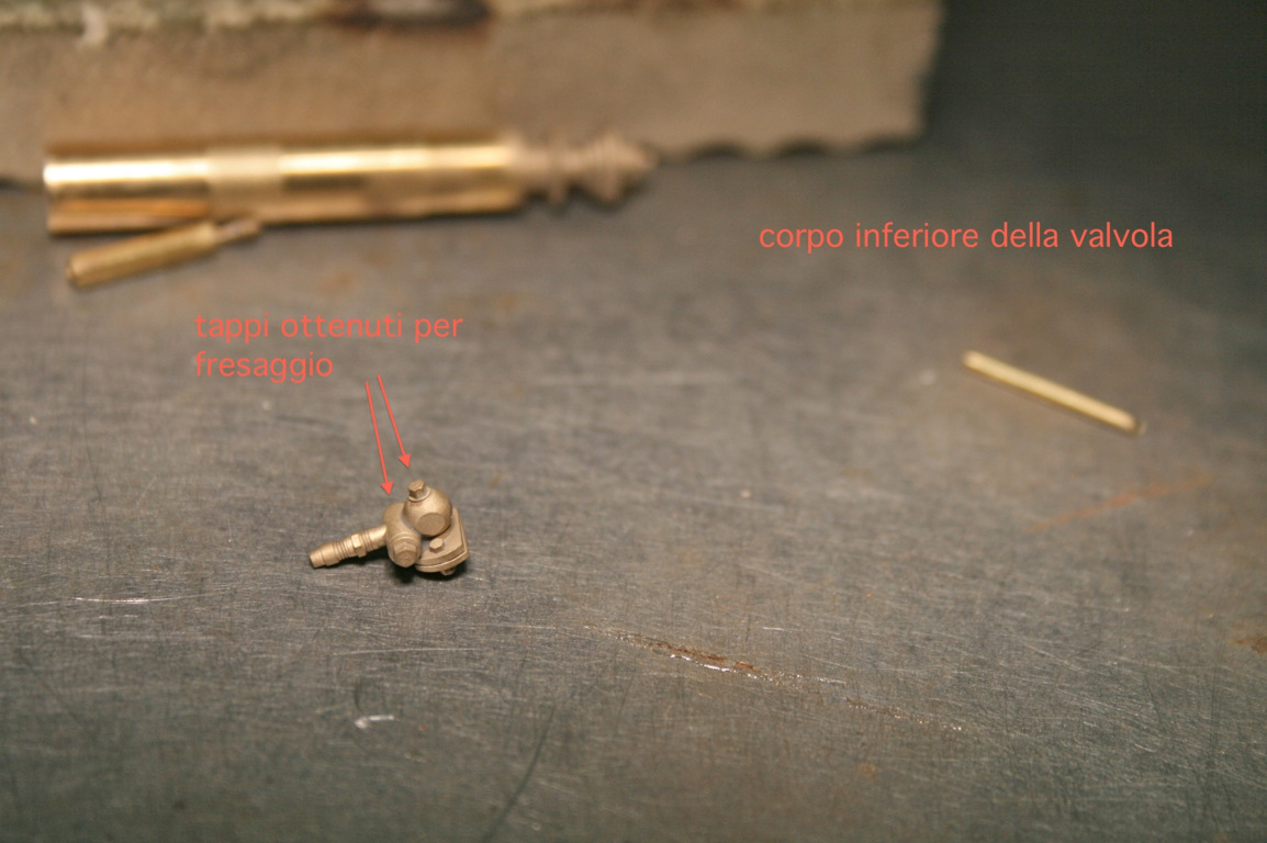

Questi due esempi invece rappresentano alcuni errori e qualche ingenuità che inevitabilmente tormentano la vita di noi modellisti...
La prima serie di foto rappresenta la costruzione del primo master nel lontano 2011, ovvero la pompa a due stadi.
Come si può osservare vi sono molte lavorazioni piuttosto complesse che oggi affronterei in modo decisamente più pragmatico: mi riferisco ad esempio al corpo della pompa che prevede, nella porzione a bassa pressione, alcune interruzioni nella sequenza delle alette di raffreddamento: dopo la tornitura quindi ho dovuto tribolare non poco
per fresare, con l'aiuto del divisore, le 2 porzioni prive di alette calcolando i gradi di rotazione del pezzo...con grossi rischi di buttare via tutto al minimo errore: oggi probabilmente avrei costruito il pezzo sovrapponendo tutta una serie di lamierini fotoincisi con i diametri e forma corretti...
Stesso discorso per l'oliatore Nathan e il coperchio superiore del motore, entrambi ottenuti esclusivamente per fresatura in un unico blocco....infatti ne ho danneggiati diversi prima di arrivare al risultato ottimale!

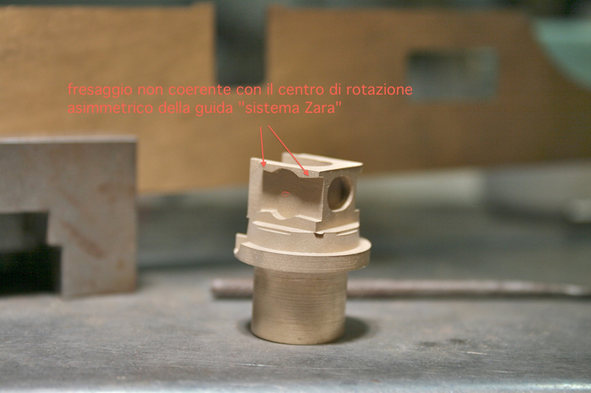

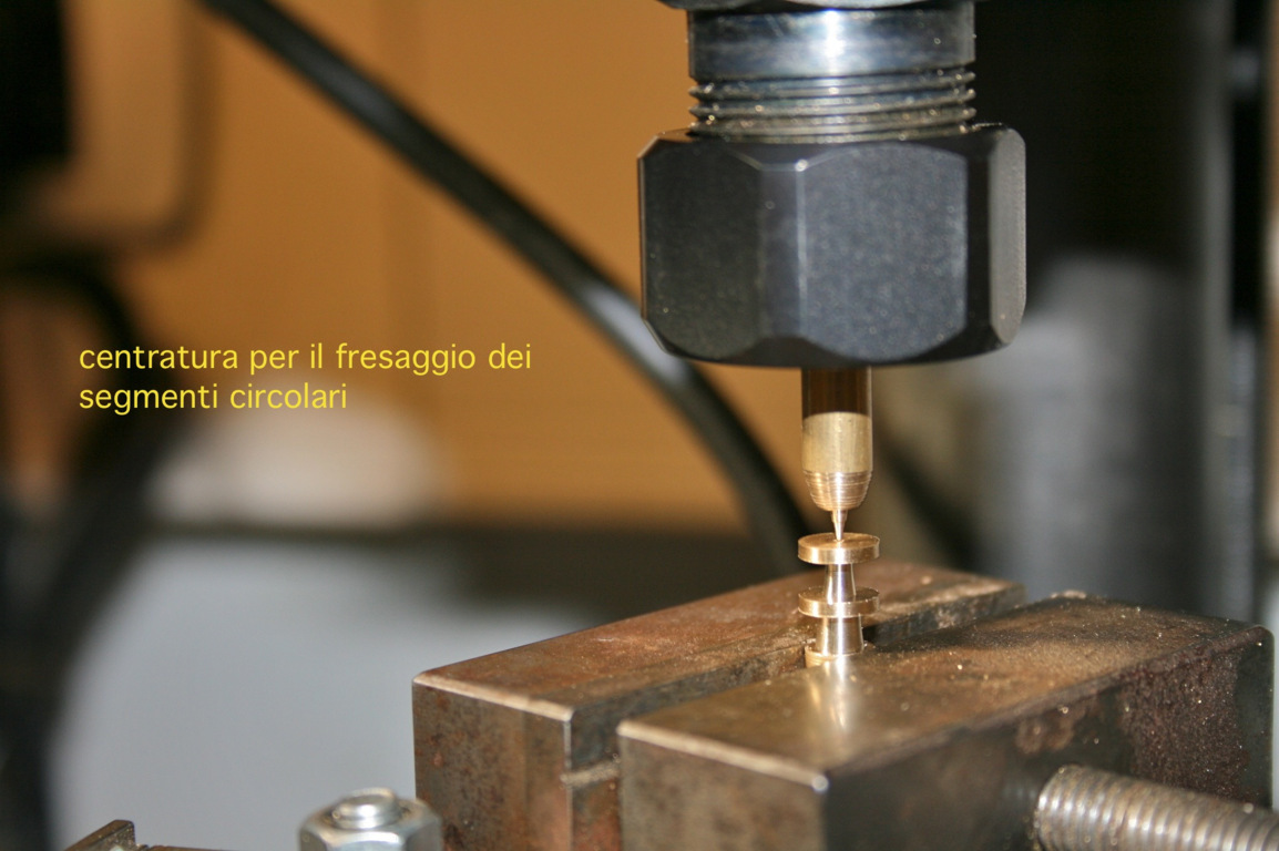

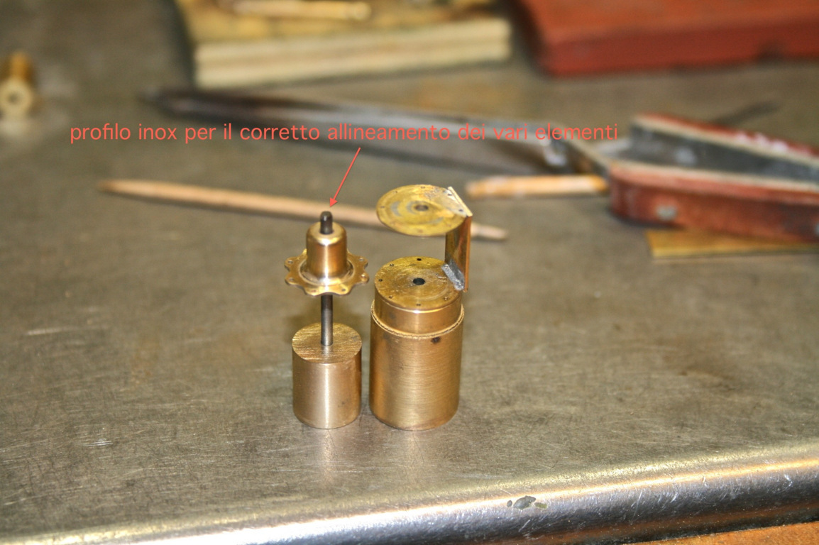

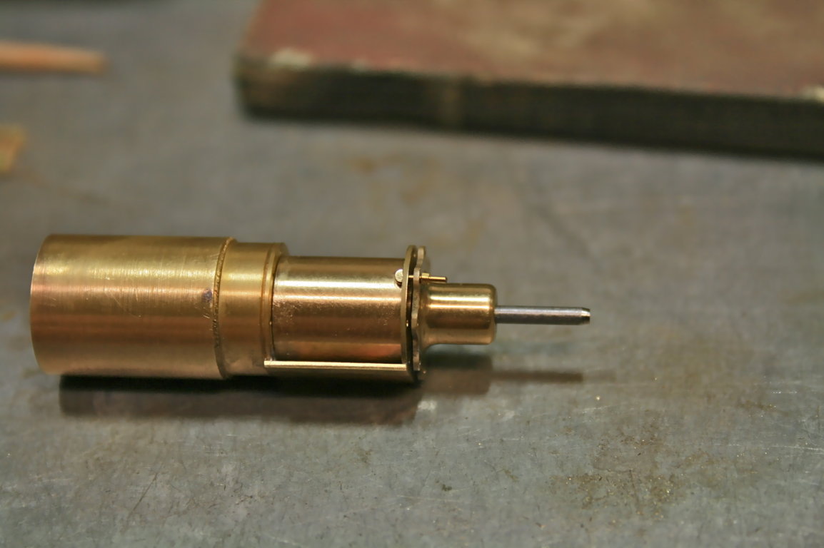

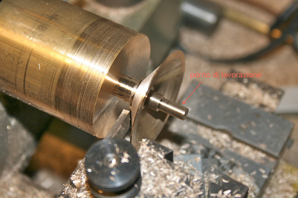

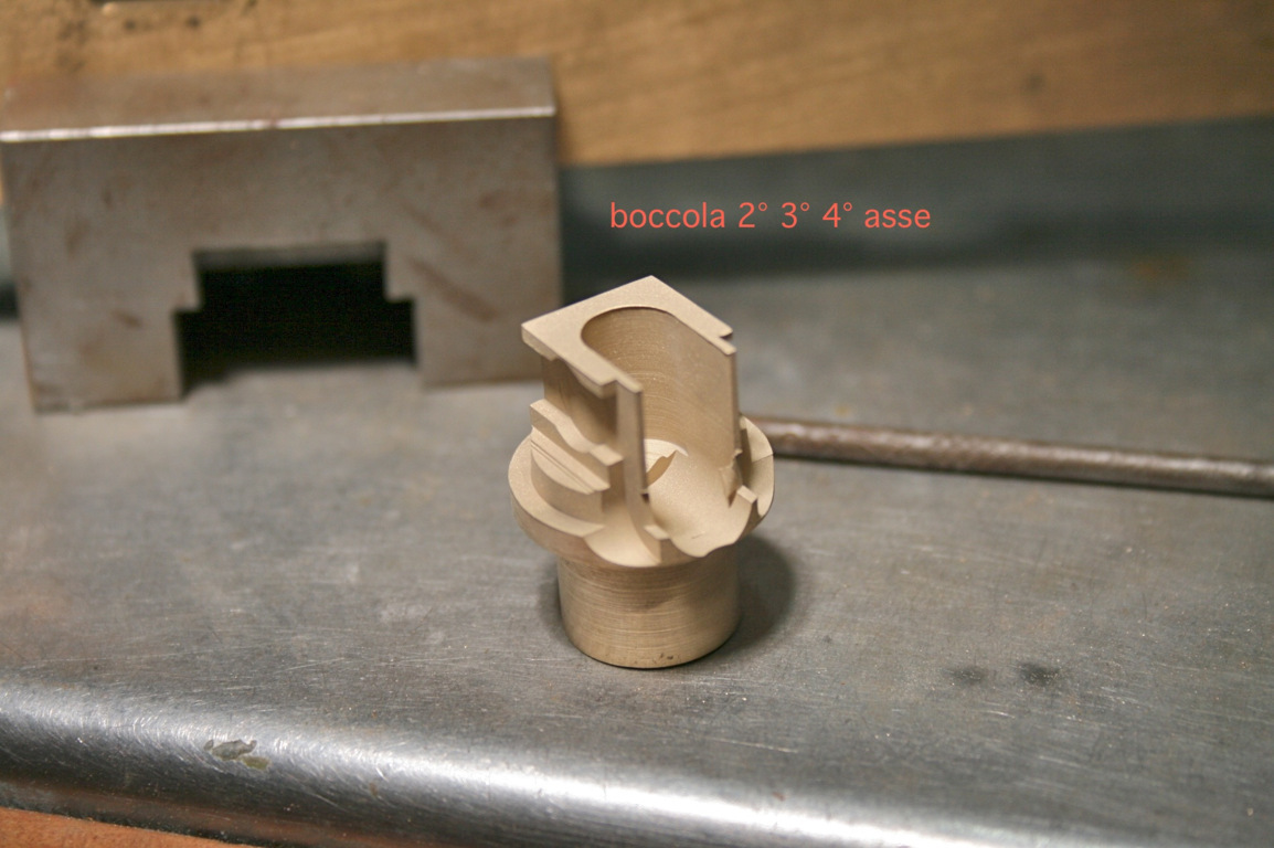

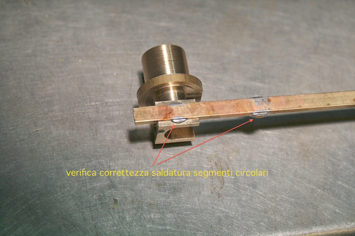

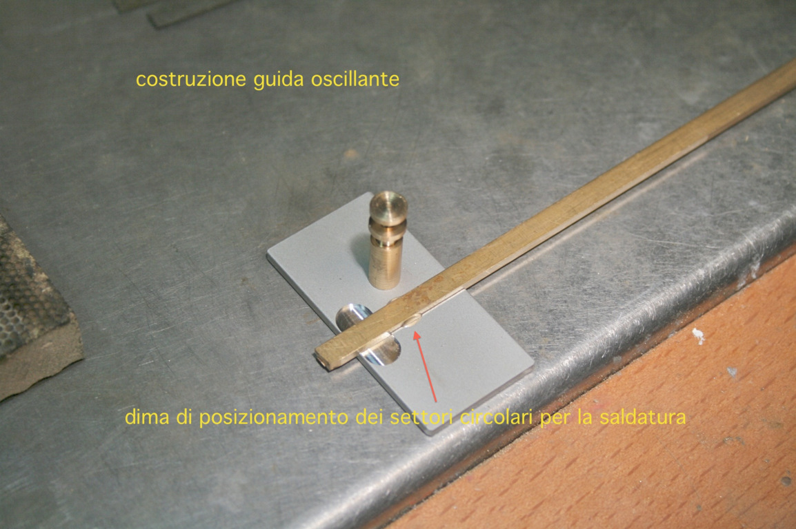

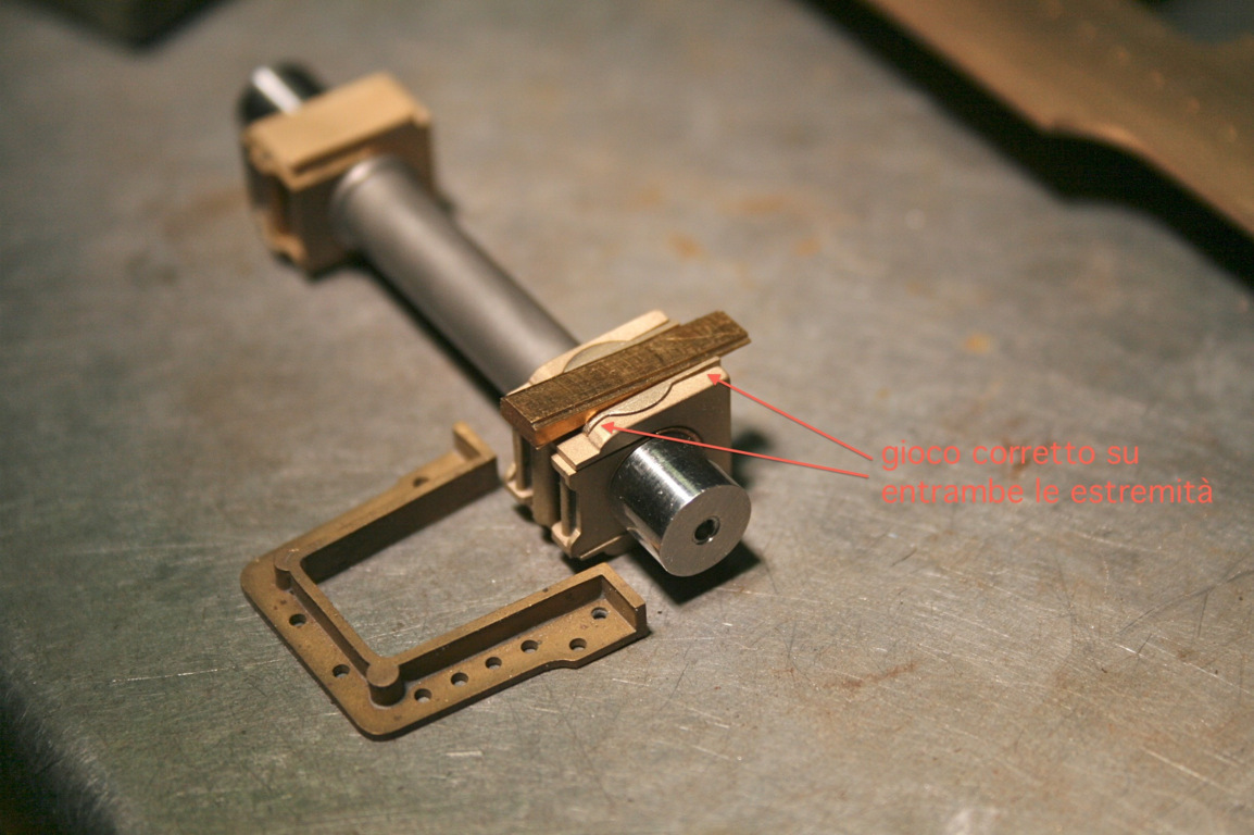

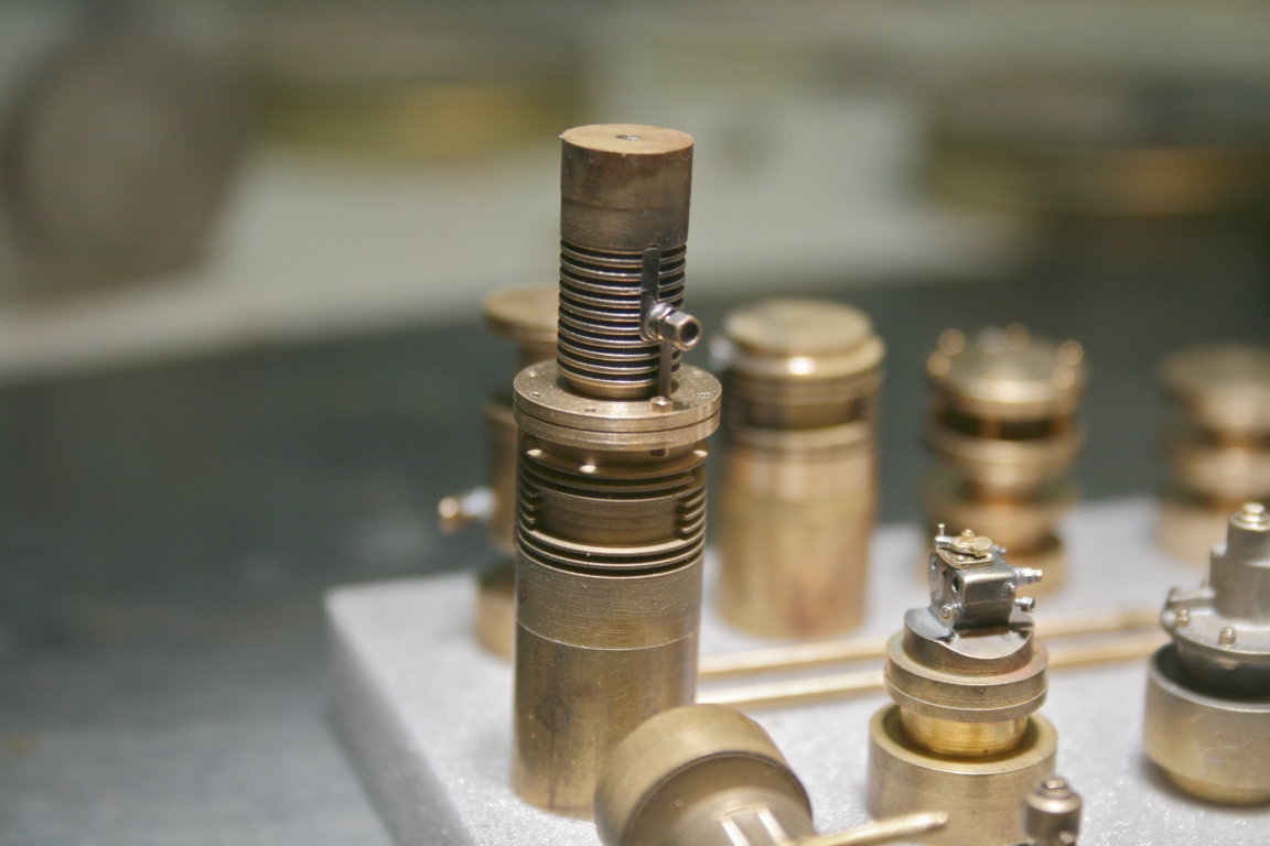

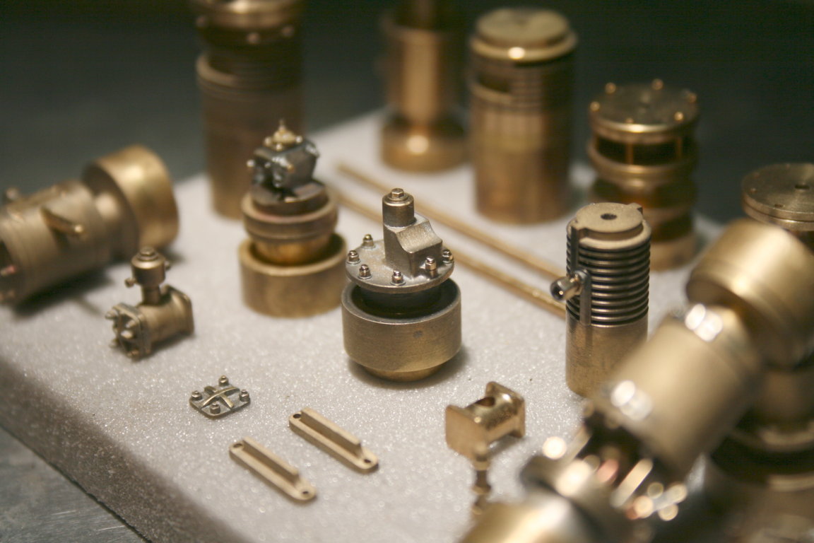

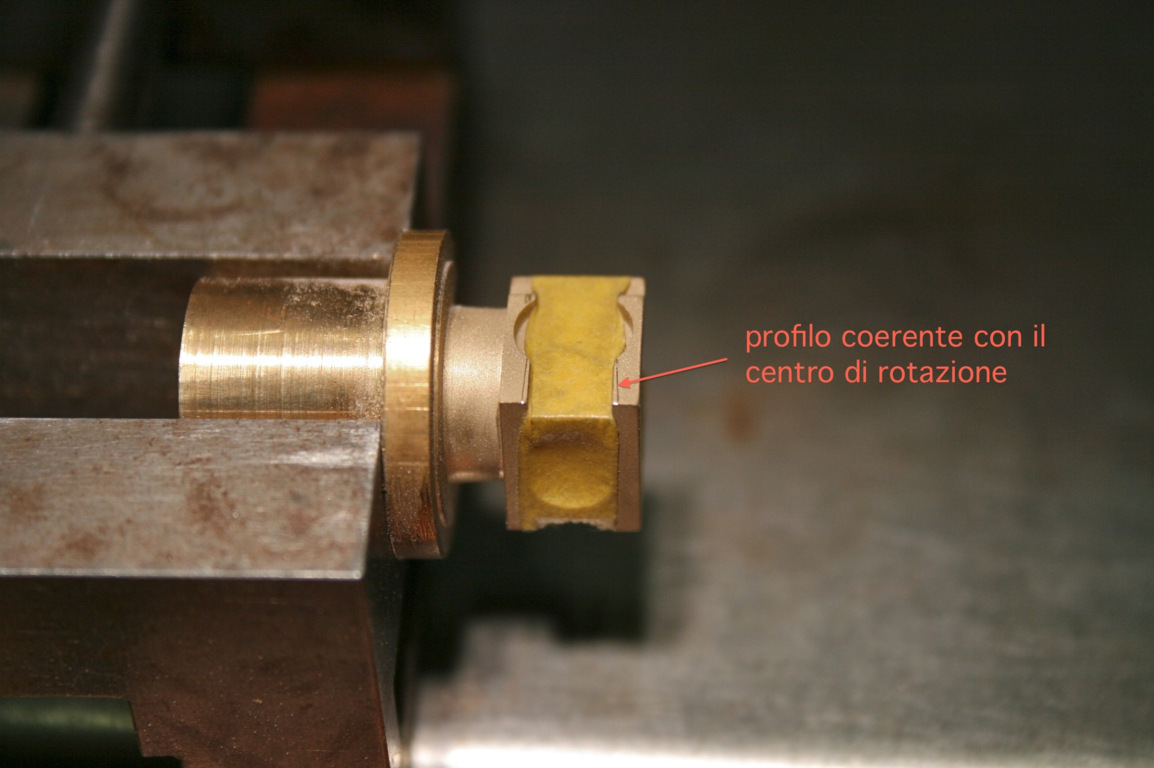

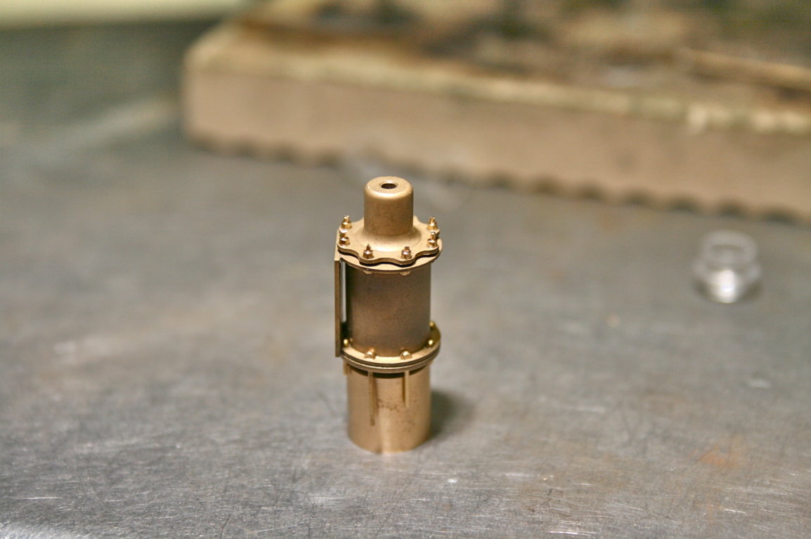

La seconda serie di foto rappresenta la costruzione della boccola del 2° 3° e 4° asse.
Anche qui, preso dall'entusiasmo, ho voluto ricavare la boccola in un pezzo unico ( a differenza della boccola del ruotino fatta successivamente, come si è visto in precedenza ).
Scelta coraggiosa ma decisamente rischiosa: infatti ho sbagliato completamente la forma delle guide del sistema Zara... di seguito la sequenza dei passaggi per ottenere il risultato corretto.
Con questo mi congedo momentaneamente da questa discussione ringraziando tutti per l'attenzione e gli apprezzamenti!
