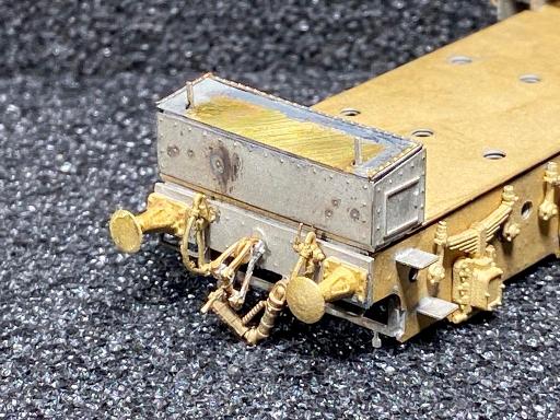

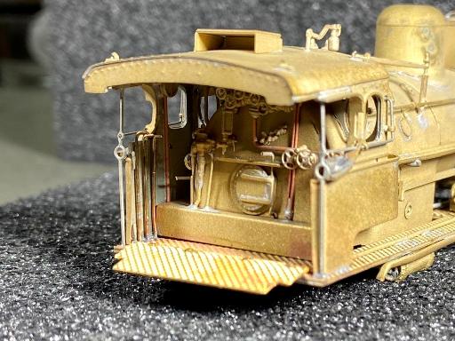

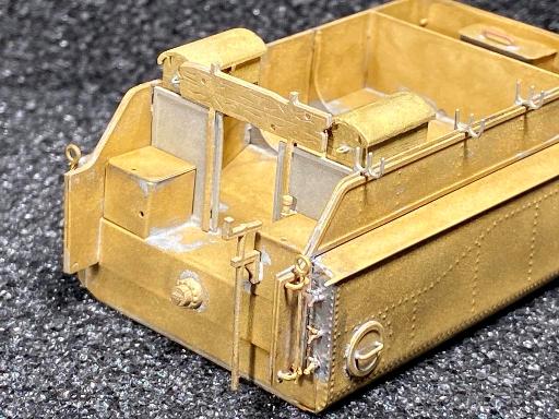

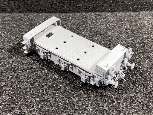

Ciao a tutti,

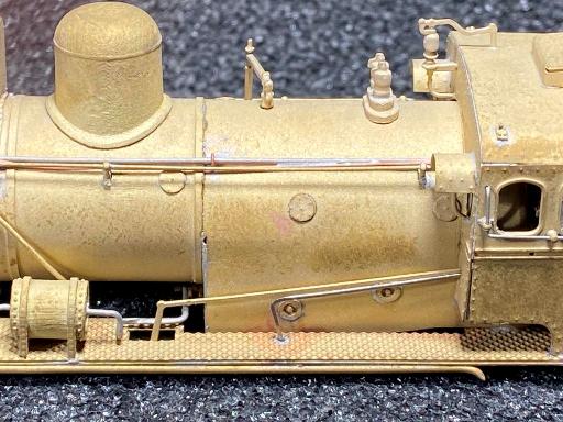

il lavoro va avanti un po' lentamente perchè sto lavorando su particolari molto
piccoli e devo sempre valutare bene come comportarmi e quale soluzione utilizzare
al fine di non rovinare quanto fatto in precedenza.
Ho aggiunto le leve di comando per gli iniettori nella cabina sia a dx che a sx.
Poi ho completato i panconi con i respingenti e le varie tubazioni ed infine ho
aggiunto la seconda leva di comando sul fianco sx della macchina, credo che sia
il comando per la valvola di spurgo dei fanghi e le linee di lubrificazione nella
zona dei cilindri vapore. Ho messo anche i tre rubinetti sul lato sx del tender
come ho intravisto sul alcune macchine e il piano di calpestio tra loco e il tender.
Mancano ancora parecchie cosette che sistemerò nei prossimi giorni.
Come mio solito vi allego alcune immagini del modello.
A presto....
Beppe

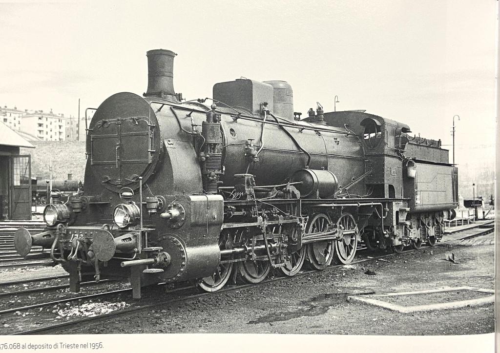

FS 476 in linea_18_small.JPG [ 155.33 KiB | Osservato 4084 volte ]
 Oggetto del messaggio: Re: Realizzazione della 476-025 day by day
MessaggioInviato: domenica 4 giugno 2023, 14:22
Nome: Giuseppe Crosta
Messaggi: 220
In quest'altra immagine, il fumaiolo con il relativo anello,
si vede invece molto bene, con una dimensione generosa
e con tanto di rivetti.
Beppe

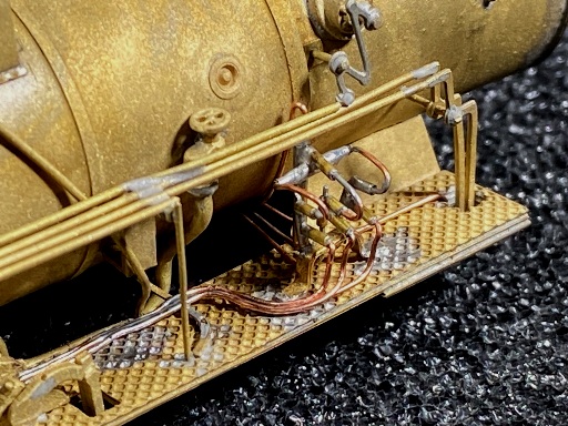

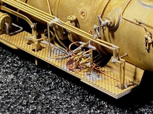

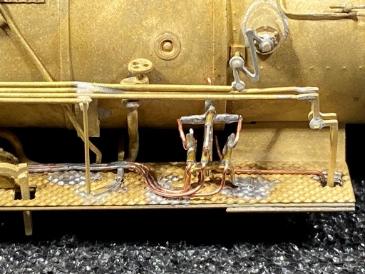

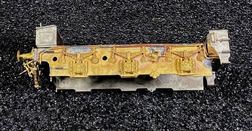

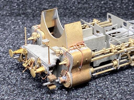

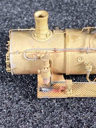

Ciao a tutti,
oggi ho completato la realizzazioe del
distributore della lubrificazione come montato sulla
Dx della macchina.
E' stato un lavoro molto complesso perchè
purtroppo non disponevo di alcuna microfusione
per cui ho dovuto realizzare il tutto partendo da
tubetti con diametro 0.3 e 0.4 mm e con dei fili
di rame da 0.3 mm.....saldando ovviamente il tutto
in modo da ricreare qualche cosa che assomigliasse
al vero distributore presente su tutte le ns. macchine.
Qui di seguito il risultato.
Ho poi completato anche le tubazioni lungo il telaio
del tender come da quello che si vede sulla macchina
al vero.
A presto !
Beppe
FS_476-025_133.JPG [ 104.2 KiB | Osservato 3930 volte ]
FS_476-025_134.JPG [ 125.62 KiB | Osservato 3930 volte ]
FS_476-025_135.JPG [ 122.67 KiB | Osservato 3930 volte ]
FS_476-025_136.JPG [ 130.72 KiB | Osservato 3930 volte ]

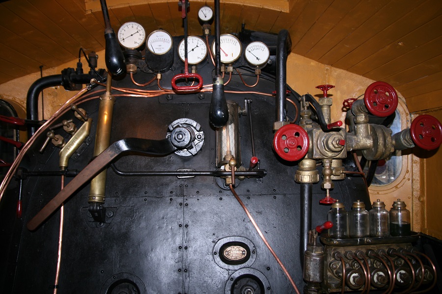

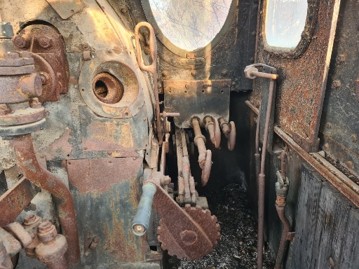

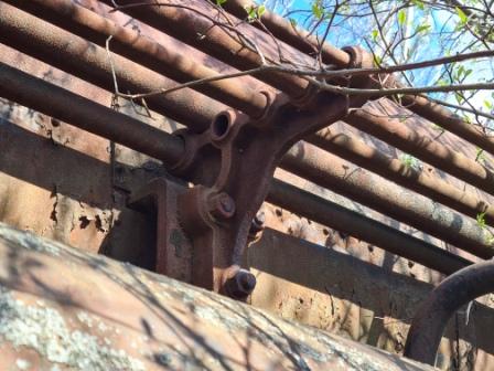

Ciao, "ecco mi qua", tutte quelle aste che partono dalla cabina fino alle valvole; che filo e diametro hai utilizzato? Mi sembrano un po "grossine"!
MessaggioInviato: giovedì 8 giugno 2023, 16:40
Messaggi: 220

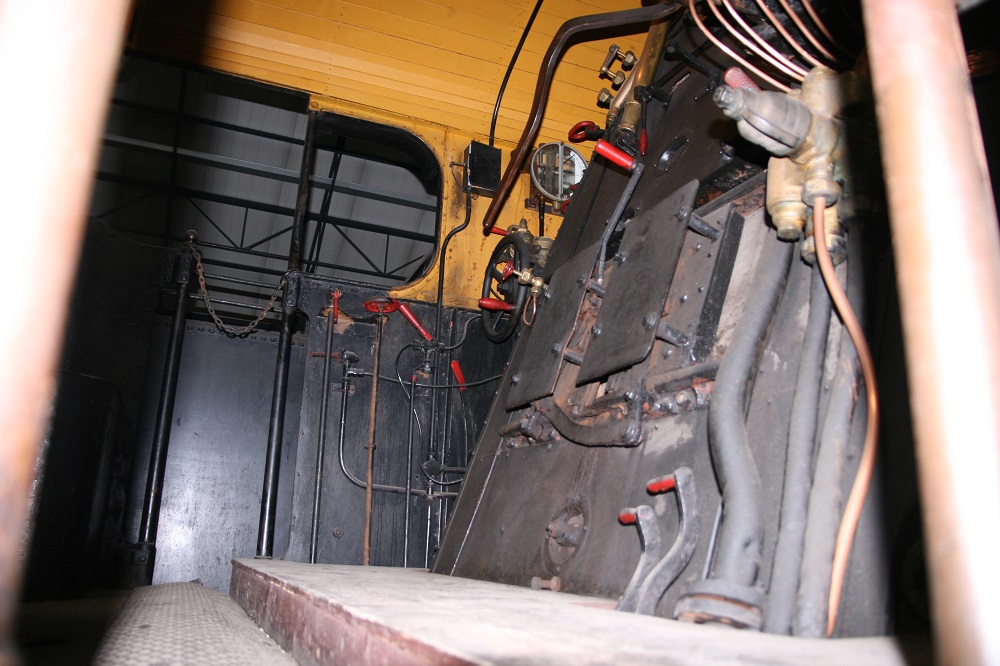

Buon giorno,

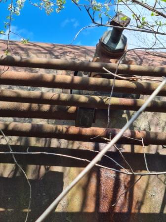

visto l'impossibilità di misurare le aste con un calibro al museo all'aperto
e viste le fotografie a disposizione posso dedurre e forse assumere
quanto segue:
- se le aste di comando fossero da 60 mm di diam. allora i fili dovrebbero essere da 0.68 mm
- se le aste di comando fossero da 50 mm di diam. allora i fili dovrebbero essere da 0.57 mm
- se le aste di comando fossero da 40 mm di diam. allora i fili dovrebbero essere da 0.46 mm
Avendo utilizzato un filo da 0.5 mm credo di essere attorno alla tolleranza accettabile. Isn't it ?
A presto
Beppe

Ciao a tutti,
siamo alla verniciatura e come primo step sto dando il primer/aggrappante come base per la verniciatura.
Devo quindi decidere i colori da utilizzare e vorrei avere un vostro aiuto e/o conferma.
In particolare i colori per il telaio (loco e tender) e i panconi ant e post e quello del tender e poi il colore per l’interno delle ruote. Il bordino lo farò invece bianco.
Il telaio dovrebbe essere verniciato in “rosso telaio” (corretto ?) mentre per
l’interno delle ruote sono proprio insicuro: ancora “rosso telaio”
oppure un altro tipo di rosso ? Aiutatemi.
Per il biellismo e le varie manovelle, dadi e rondelle e distanziali li ho invece
trattati con argento galvanico.
La finitura non sarà lucida bensì con effetto satinato come tutte le mia altre macchine.
Grazie per l’aiuto !
Beppe
MessaggioInviato: venerdì 16 giugno 2023, 16:29
Messaggi: 220

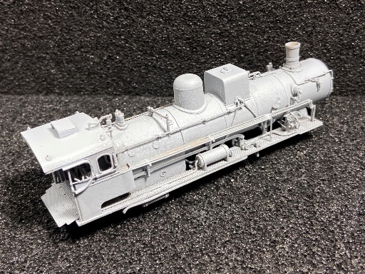

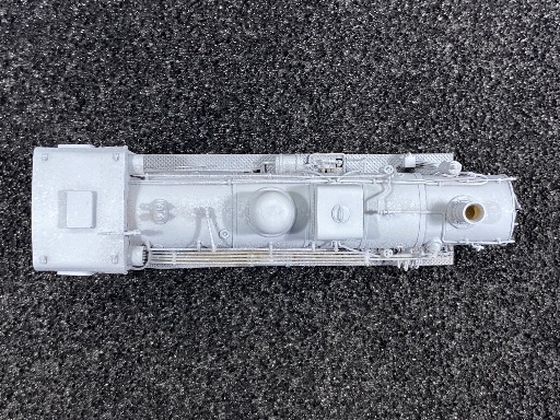

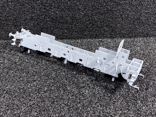

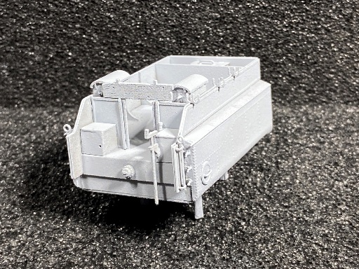

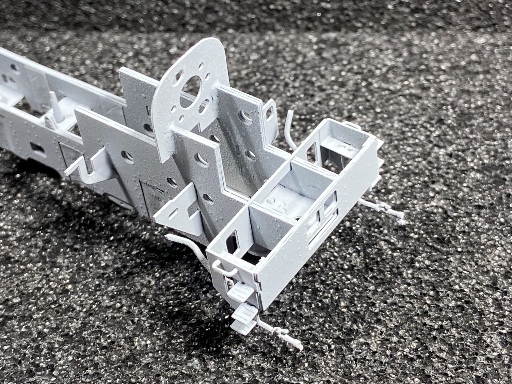

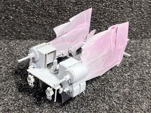

Ciao a tutti,
dopo una attenta pulizia con gli ultrasuoni e una lavatura finale con acetone
per togliere ogni traccia di polvere abbiamo iniziato con la verniciatura del
fondo con un primer apposito per ottone a base nitro.
La verniciatura avviene con aerografo.
Ecco il risultato....speriamo in bene !
Ora dobbiamo aspettare almeno 24-48 ore perchè il primer faccia il suo effetto
poi da domani inizieremo la verniciatura con i colori acrilici del dott. Toffano.
A presto !
Beppe
