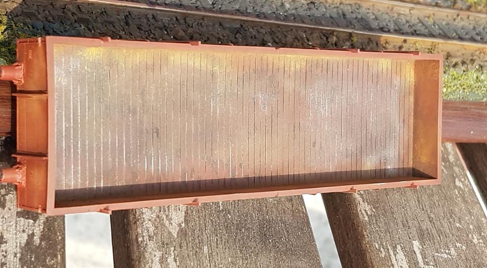

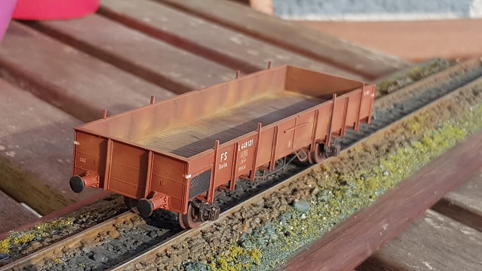

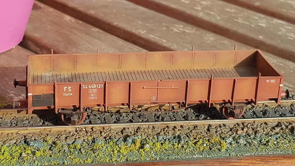

un carro che era fermo da tempo.....troppo tempo....non è supper dettagliato come gli utlimi fatti, ma meritava di essere terminato se non per provare anche qulche invecchiamento.ù
Carro LL 1936 ottenuto dai bagagliai Di a cassa di legno demolendi.......in 67 esemplari.
Mandi, max

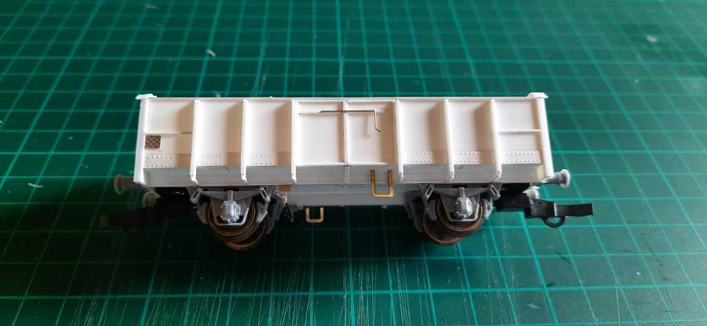

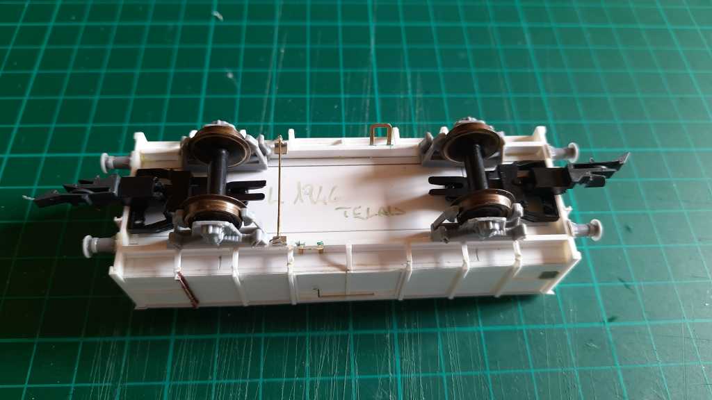

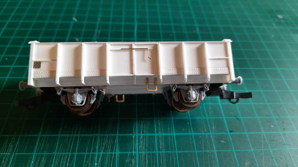

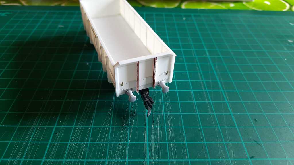

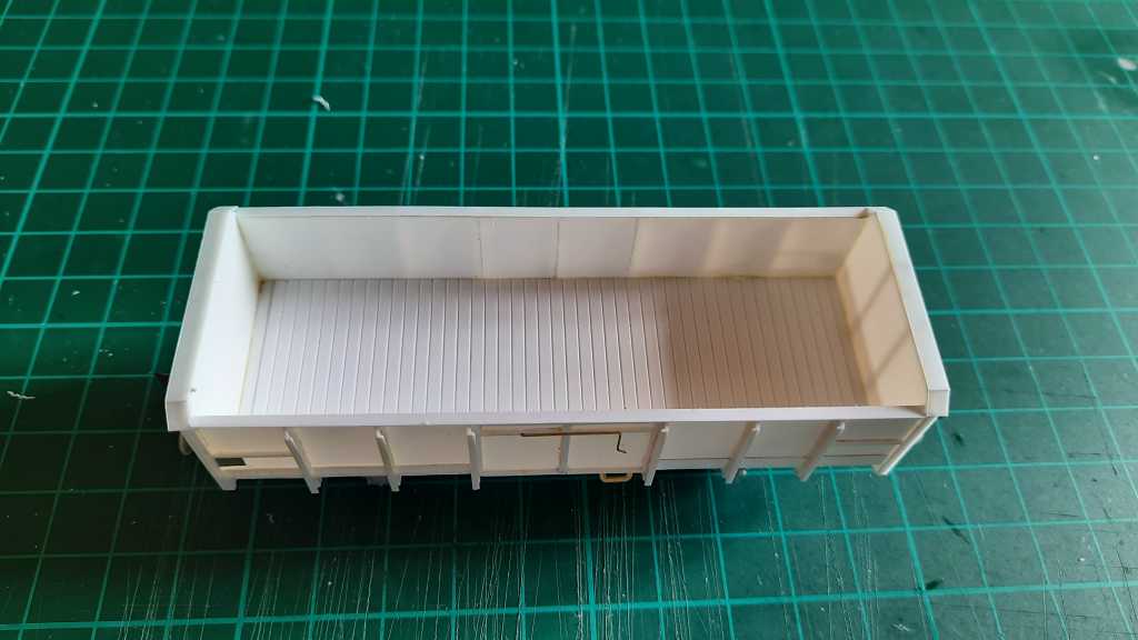

Si ritorna alla costruzione dei carri a sponde alte e in questo caso tocca al carro L 1946; pur esistendo in commercio da decenni il modello Piko, ho preferito procedere ugualmente all'autocostruzione sia perché il carro oltre a presentare un telaio tedesco è più corto della scala esatta alcuni millimetri e presenta l'interno del cassone sin troppo spartano per far posto alla generosa zavorra.
Per cui, armatomi del consueto plasticard ho proceduto alla realizzazione del modello con le dimensioni corrette; nel caso specifico ho utilizzato i classici parasala con boccola 43b5, ricavati da un TTm kit. Prossimamente arriverà anche la versione con doppia balestra e anche quella con boccole 40 CM (le "muso di porco"), giusto per coprire le varianti possibili di questo carro. A tal proposito ringrazio l'amico Carlo per le fotografie dei carri veri, che si sono rivelate utilissime allo scopo; altri ringraziamenti all'amico Guido per il corredo di fotoincisioni.
Concludo con una nota sulla costruzione: a differenza di quanto fatto in passato, le fasce chiodate sono state punzonate a mano con la punta di un compasso su plasticard da 0,13 mm di spessore, anziché ricorrere all'uso della rotellina della Amati usata nei precedenti modelli.

Commenti e critiche sono sempre bene accetti.

Ottima eseguzione alex! Anch'io ho provveduto a farne qualcuno limitandomi per ora alle due versioni con balestra singola tra cui quella con la cm40.
In effetti il modello piko che avevo.preso dopo un attento esame ho preferito venderlo per le varie incoerenze che hai gia elencato tu.
Questa sera poi ti posto le foto dei miei......buon lavoro
