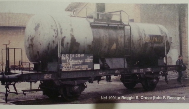

ma avrei bisogno di sapere i colori esatti (non capisco se era grigia o argento) e soprattutto del marchio completo visto che questo si è cancellato
Punto 3: esistono foto di cisterne ermefer VERE simili ai carri sopra elencati?

Per le cisterne,varie non so......ma quella foto,più sotto la,scritta che,non si legge bene è indubbiamente "GALLINARI".

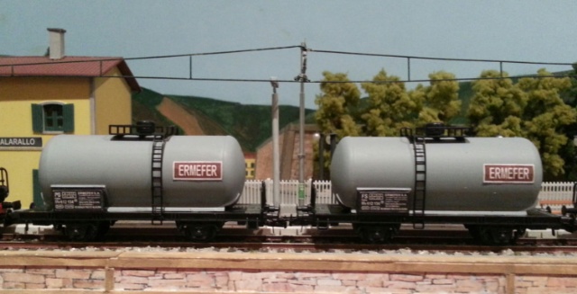

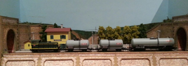

1030201603947.jpg [ 73.04 KiB | Osservato 10926 volte ]
103020160406.jpg [ 56.07 KiB | Osservato 10926 volte ]

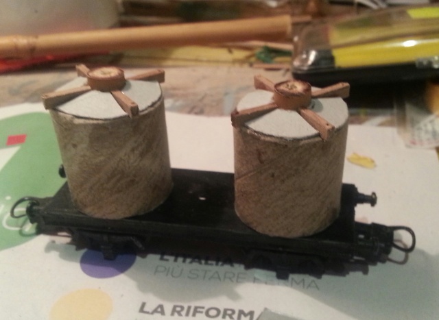

1112201622448.jpg [ 74.87 KiB | Osservato 10738 volte ]
1112201622435.jpg [ 73.8 KiB | Osservato 10738 volte ]

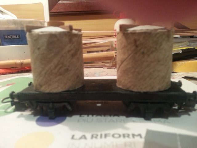

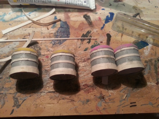

Ho usato un cilindro di cartone e un po' di listelli, ora basta una buona stuccatura e il grosso è fatto; il telaio è un rottame lima.
Per i serbatoi col tetto 'tondo' e le doghe orizzontali devo scegliere fra un altro tubo con sopra delle calamite cinesi, o due tappi di deodorante (che in verità mi sembrano troppo larghi); per il telaio sono indeciso fra un residuo di cisterna Ttm o quello di un carro E lima, che andrebbe accorciato: qual'è la misura esatta?

Il dubbio è che quei serbatoi alti 3 cm siano troppo alti, anche se dalle proporzioni in foto sembrano alti il doppio del complesso boccola/telaio: non è il caso che li abbassi di qualche millimetro, portandoli a 2,5?

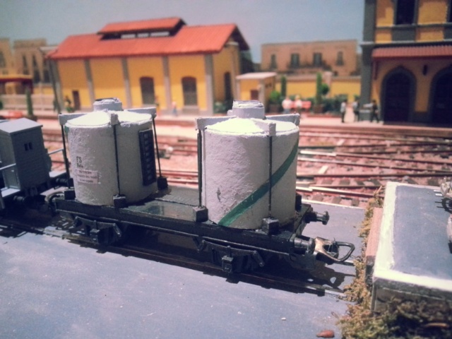

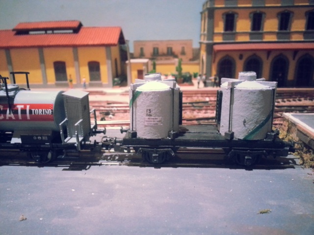

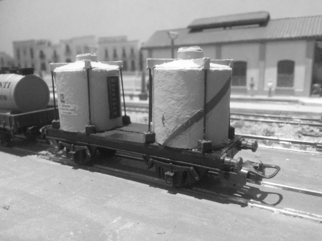

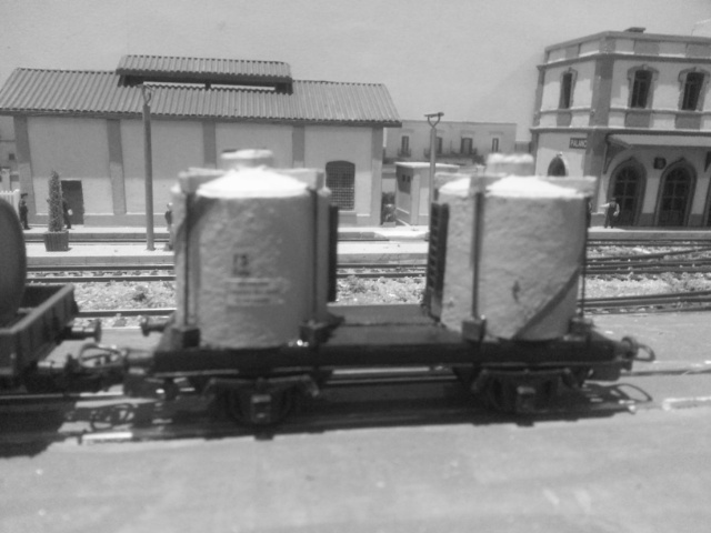

Ecco il primo; le scritte non saranno ortodosse ma non avevo altro mezzo.
Mo' tocca a quelli con le cupole
1113201620950.jpg [ 81.15 KiB | Osservato 10614 volte ]
1113201620106.jpg [ 82.84 KiB | Osservato 10614 volte ]
Se non sono troppo alti, essendo parecchio più slanciati, sarebbero troppo stretti, se non è un difetto fotografico.
Dai modelli che si vedono (le foto paiono rarucce), sembra che i serbatoi siano larghi solo poco meno di quanto fossero alti. Di mio vedo giusta l'altezza, ma è un'impressione personale.
Bell'esmpio di vero modellismo (stasera forse, occhio forse, finisco la siviera, poi ci faccio il carro attorno, materialmente).
 Oggetto del messaggio: Re: Carro RR trasporto vino
MessaggioInviato: mercoledì 14 dicembre 2016, 16:19
Messaggi: 6365
Come prova dimensionale può andare bene...
rifai i serbatoi in altro materiale ( hai già dimostrato di saper far di meglio ) , sono "pelosi" a causa del cartone che hai usato , io li abbasserei , rifarei gli attacchi e userei qualche cosa di più sottile per i tiranti...per il telaio userei quello della cisterna tTm.
Per le scritte...se le hai disegnate , puoi fare le decal vere e proprie, non apporre su dei lavori comunque ben fatti ( non questo, dai...)
Se hai bisogno di consigli o di doverle far fare a costi modici , scrivimi.

Per le dimensioni, il carro finito ha i serbatoi già abbassati, e dovrebbe essere corretto.
Per i telai, sto usando dei pezzi di risulta o presi da carri Low cost della lima, sprecare un TTM mi sembra eccessivo se posso usarlo per intero.
Per il materiale, ho usato veramente del cartonaccio e l'ho pure stuccato poco, pertanto lo terrò come bozza; tenete presente che il controluce esalta la pelosita' che ad occhio nudo si vede molto meno (e meno male).
Per le scritte ha ragione Claudio: sulla carta fanno pietà, e pure il font è per forza di cose il più somigliante ma non corretto; sto pensando di usare il foglio trasparente adesivo, vedrò a fine lavoro degli altri due cosa fare.
Intanto ecco i serbatoi dell'altro tipo: ho usato un altro cartone e due etti di stucco... e farò anche un tipo diverso di tirante.

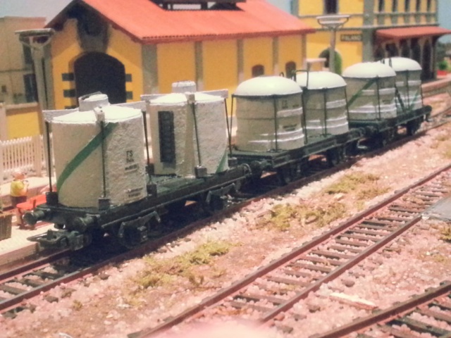

E tre!
Il secondo tipo è stato una faticaccia, non mi crocifiggete.

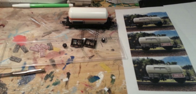

Ho trovato il supporto per le scritte: foglio trasparente adesivo per stampanti a getto

Domanda......ma perché vi dannate a trovare soluzioni se c'è già chi fa il lavoro per poco?
Si è parlato mille volte di decals......di come farle w di come stamparle, non so cosa costi il foglio trasparente, ma un A5 con decals a colori o nere o liste costa 12,5€. Spedito!

Buona sera a tutti,
ringrazio per i consigli e le critiche, sempre costruttive.
Confesso che questo è stato un 'raptus creativo' mirato più ad una sfida a me stesso per ottenere qualcosa di originale a costo zero (ho usato materiali poveri e rottami) e sperimentare lavorazioni particolari senza possedere arnesi speciali come il tornio.
Sulle scritte: prendo nota delle dritte, al riguardo ho due ostacoli che mi frenano sull'uso delle decalcomanie, uno è la mancanza di programmazione dei modelli che mi impedisce di ordinare un foglio già pronto perché. .. non saprei cosa scriverci sin da ora; l'altro è il possesso di stampante a getto anziché a laser, che non permette di stampare al momento i fogli vuoti da decalcomania (come invece faccio con gli adesivi).
Per i materiali lo ammetto, forse ho usato un po' quello che mi è capitato, ma pazienza: alla fine il risultato in rapporto al costo (pochi euro a carro più il lavoro) lo ritengo sufficiente, anche se magari rispetto ad altri modelli sembrerà una caduta di stile.
Intanto archivio l'esperimento e aggiungo questo trenino alla serie dei 'brutti che piacciono', fra pochi giorni arriverà la 'condotta' acme.
