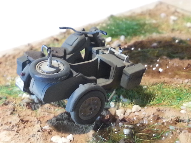

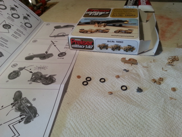

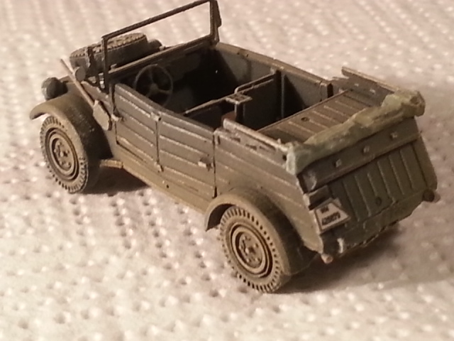

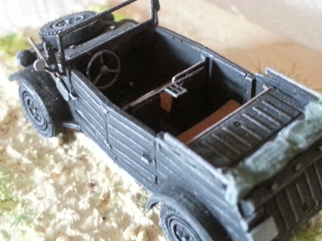

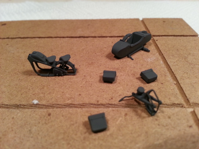

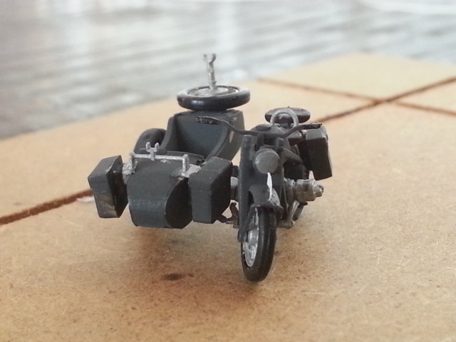

ciao ragazzi...in attesa dell'autocostruzione dei generatori per il leopold stò lavorando su dei mezzi...la typ 82 è un modello artitec già montata e verniciata io l'ho solo impolverata ad aerografo e messe le targhe...la zundapp invece e da un kit preiser montata pitturata e impolverata..e messe targhe....

Zundapp e kubelwagen sono due veicoli militari tedeschi della WW2 molto tipici e diffusi, completano molto bene l' assortimento degli altri veicoli.
Un' osservazione: il colore con cui li hai verniciati pare essere grigio scuro, ossia il cosiddetto panzer grau ( = grigio panzer ), che era in uso all' inizio della guerra. Percio' "cozza" con le livree mimetiche degli altri mezzi, che sono tipiche degli ultimi anni di guerra.

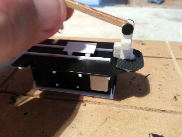

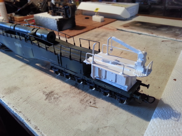

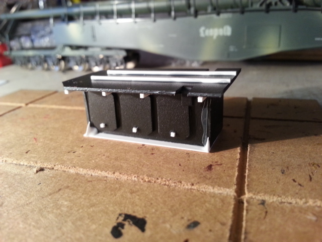

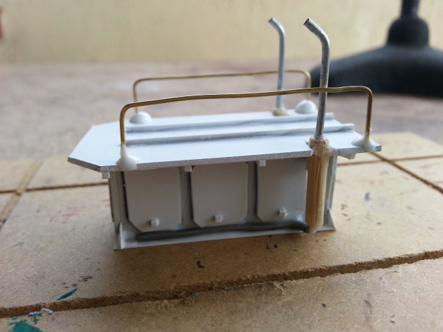

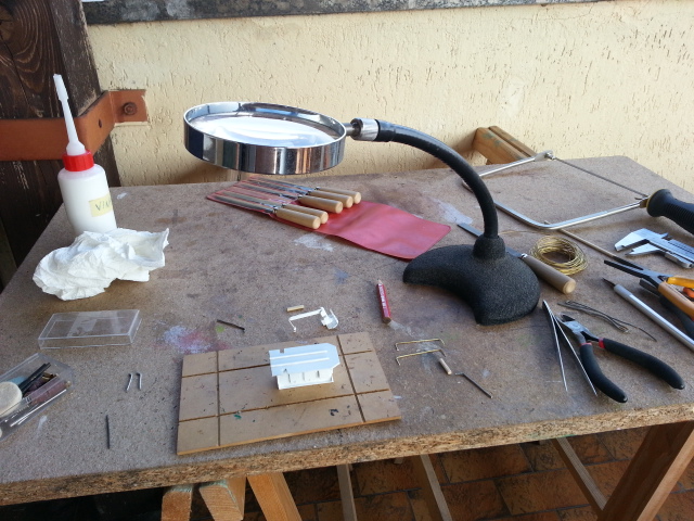

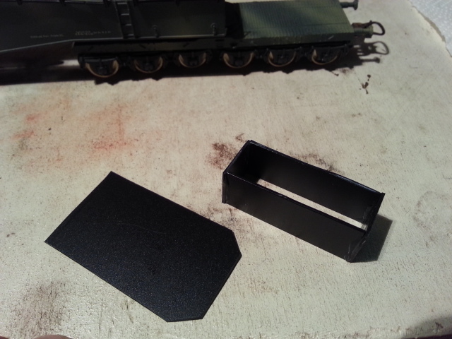

MessaggioInviato: sabato 16 luglio 2016, 19:14
Messaggi: 381

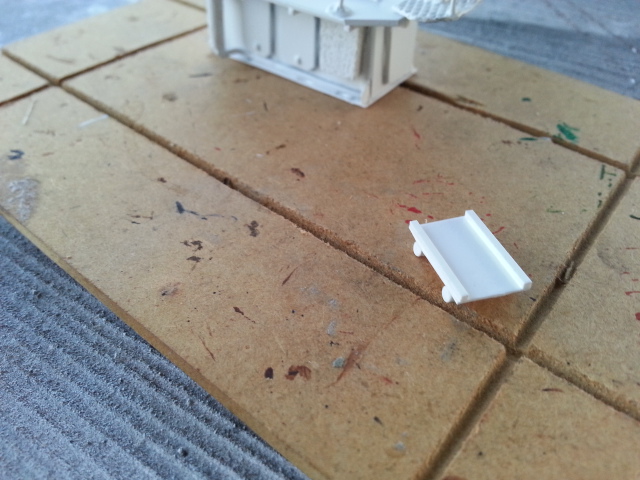

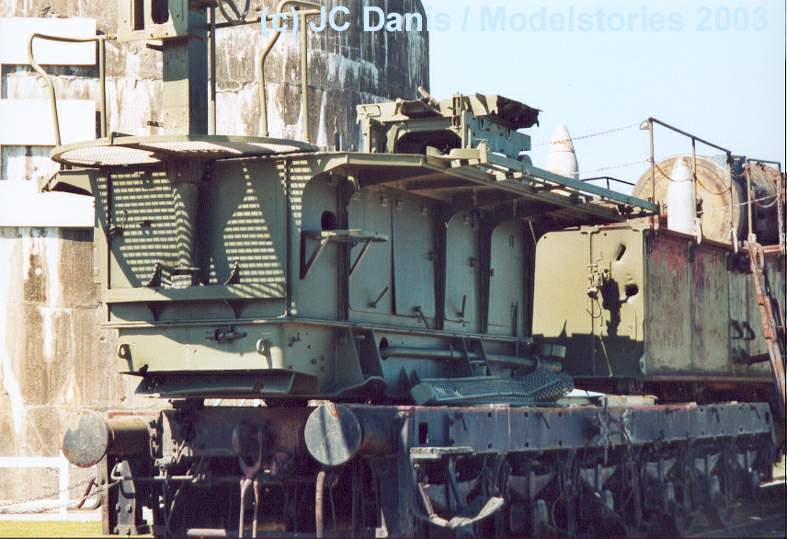

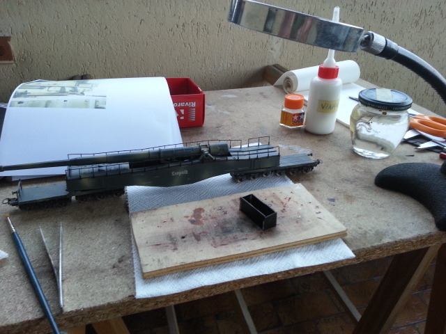

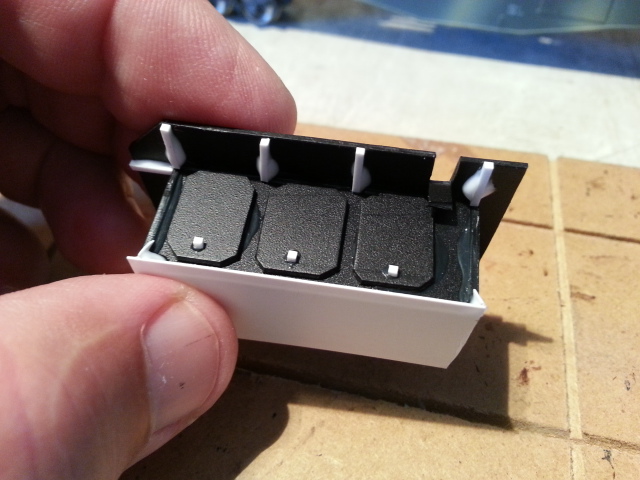

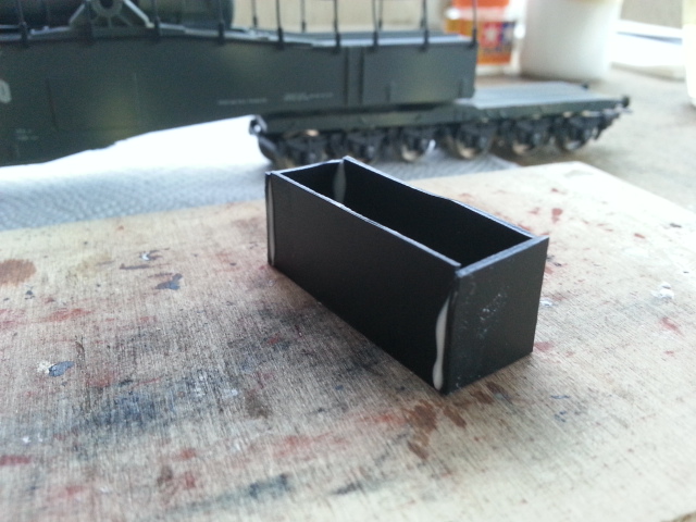

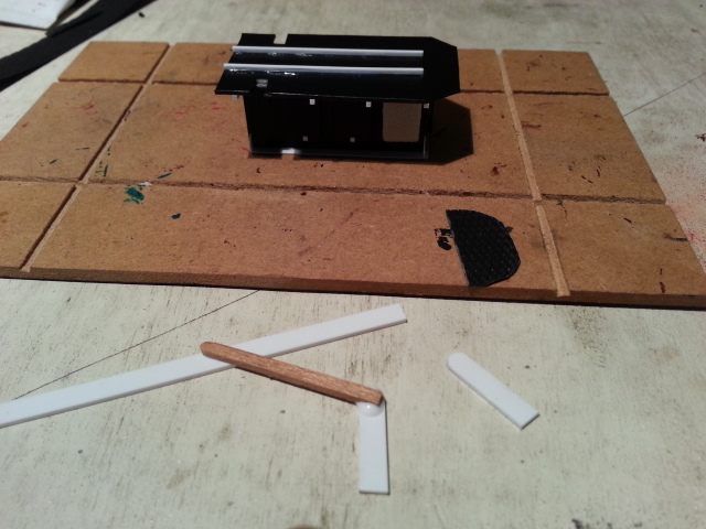

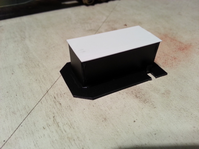

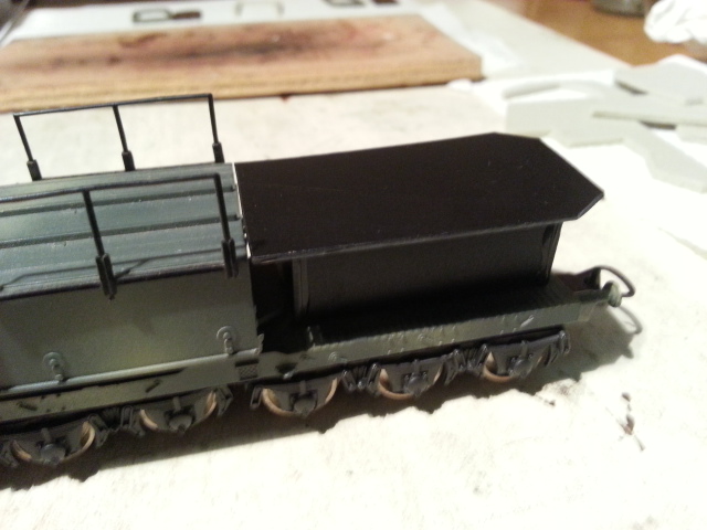

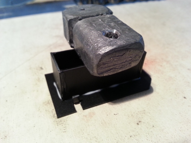

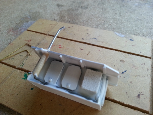

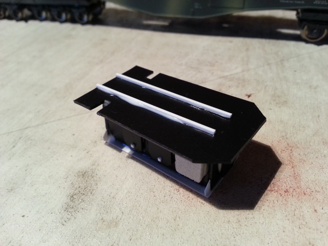

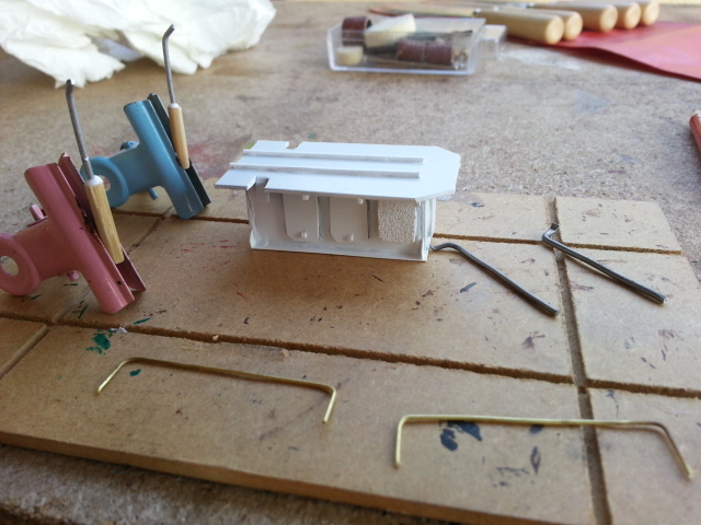

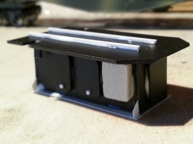

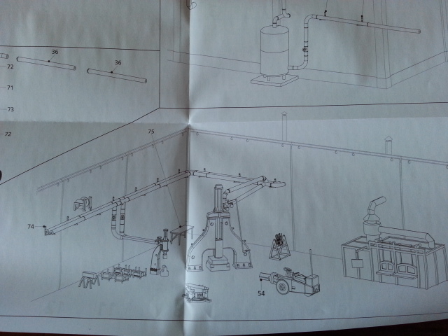

ciao ragazzi.....ho cominciato l'autocostruzione del gruppo generatori per il leopold è tutto da finire ovviamente, mi è anche arrivato finalmente il kit della auhagen per fare l'officina nell'area industriale che andrò ad autocostruire.....

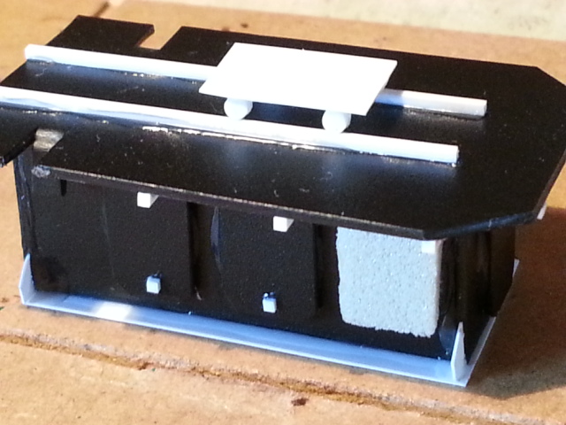

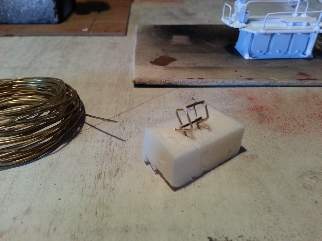

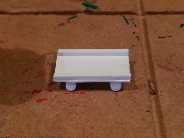

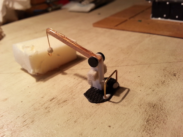

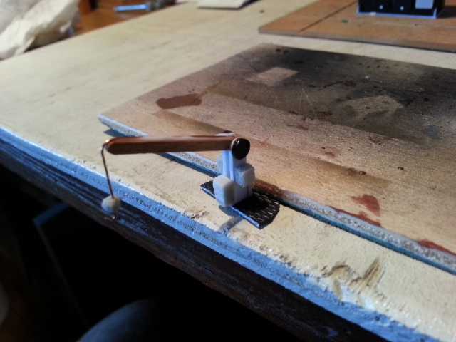

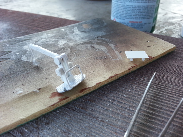

ciao ragazzi...cominciato a fare la gruetta e il carrellino....

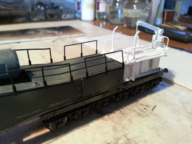

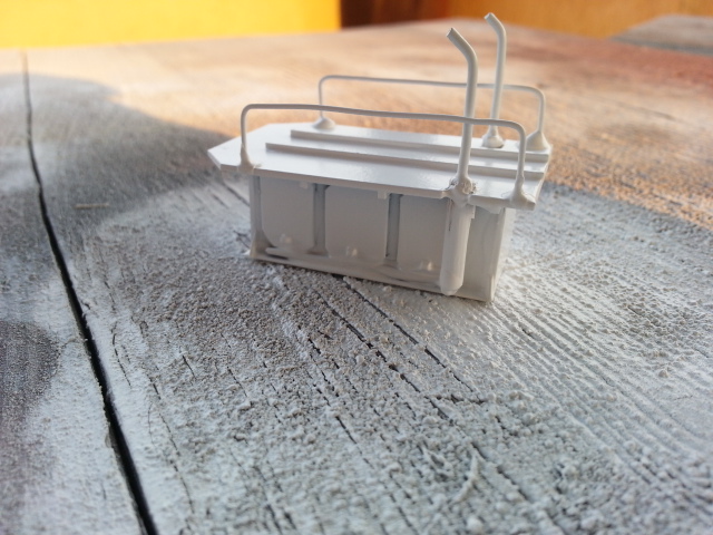

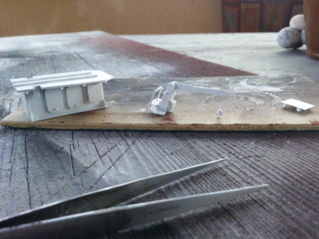

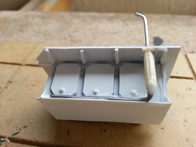

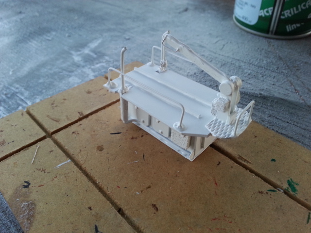

ciao ragazzi in pratica il gruppo generatori è finito ora và ovviamente pitturato....

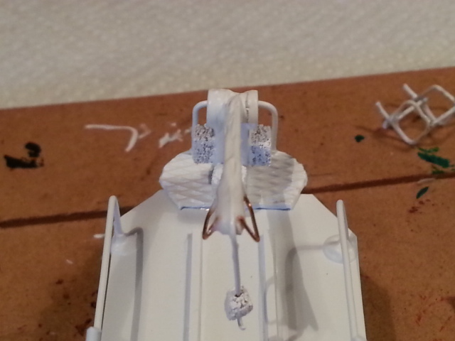

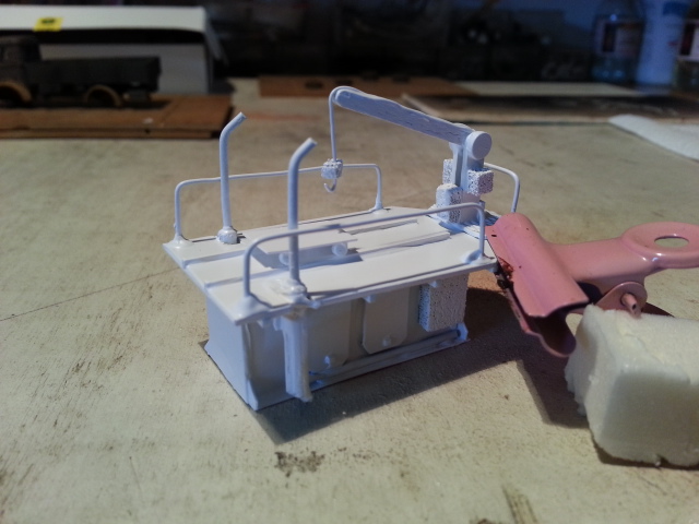

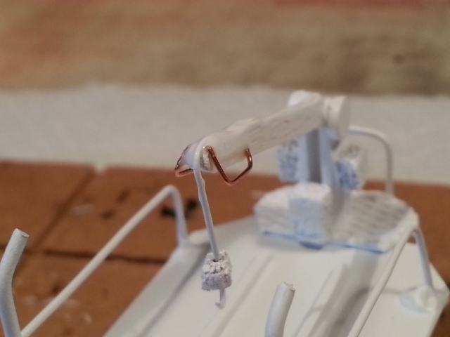

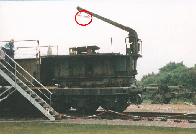

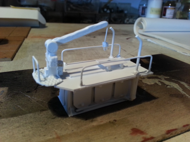

ciao ragazzi fatti i due supporti alla gru che servivano a non fare ondeggiare il carico di proiettili come si vede bene nella foto in BN fatte anche due piccole sponde al carrellino....

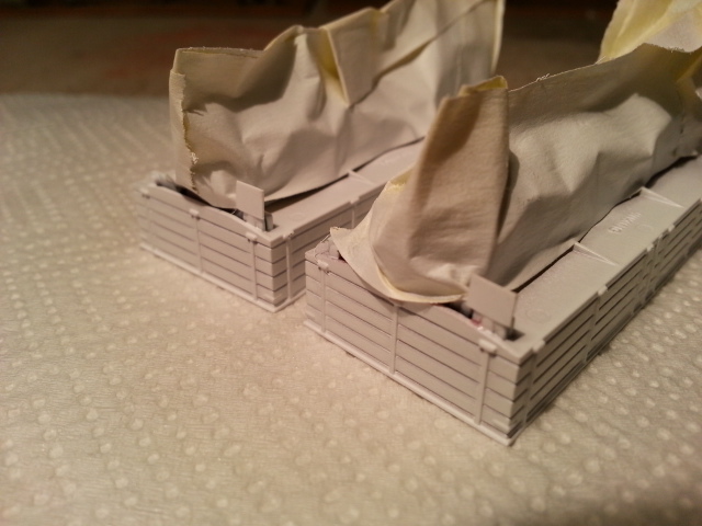

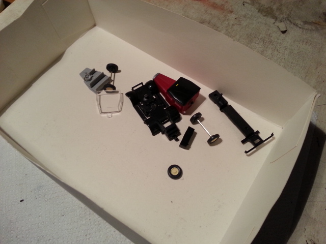

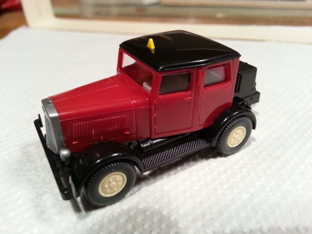

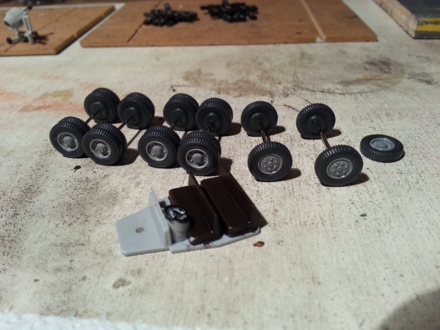

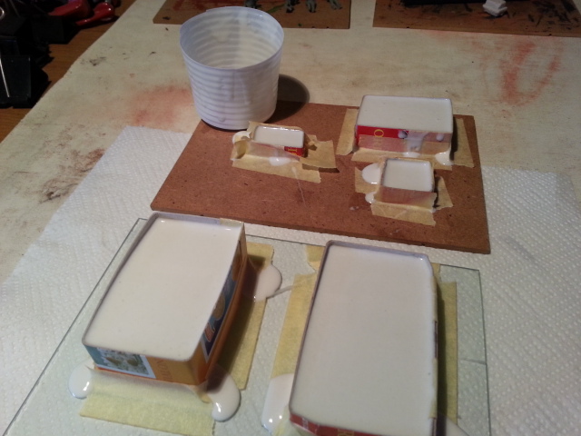

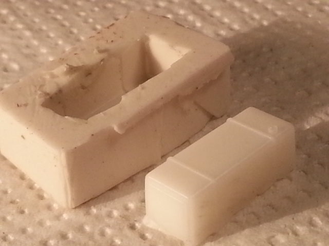

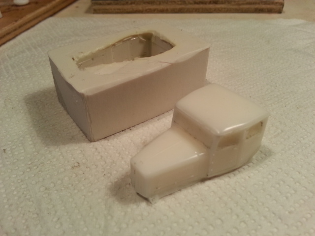

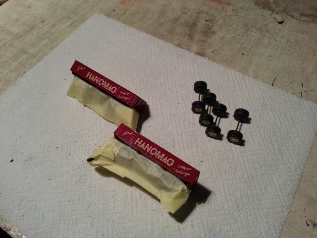

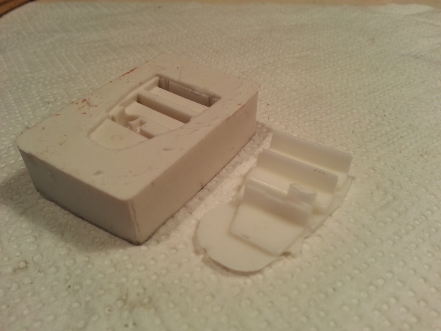

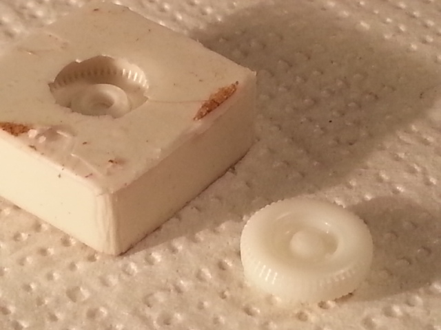

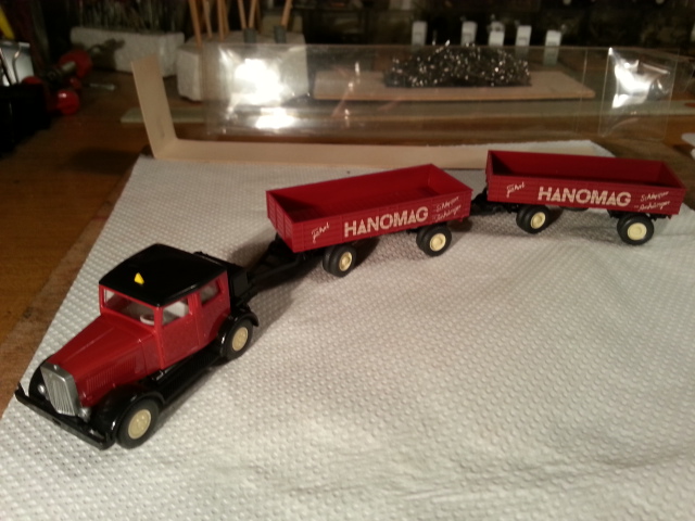

ciao ragazzi...in previsione del mio futuro diorama operativo sul leopold a milano, mi sono replicato l'hanomag, la versione che vedete quà è civile e provvederò alla riverniciatura, infatti i rimorchi sono già stati nastrati pronti per la pittura ad aerografo....

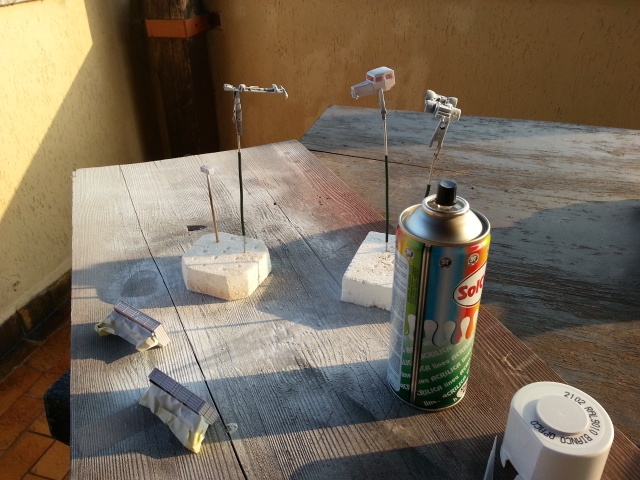

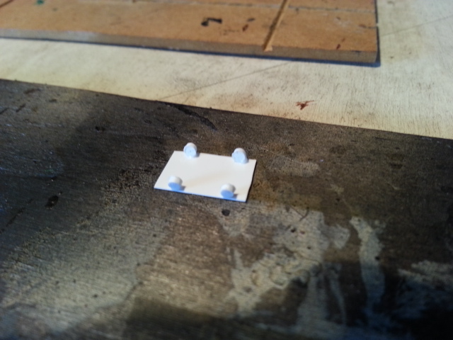

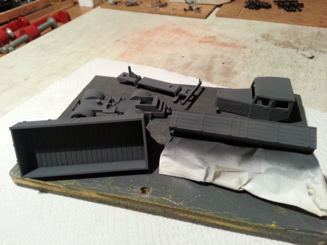

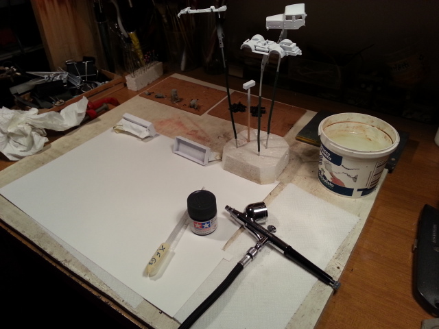

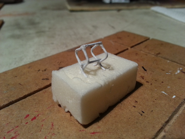

ciao ragazzi....ho dato il primer ai pezzi e incollate i porta targa fatti con un pò di plasticard pitturati anche i cerchioni delle ruote e gli interni del mezzo...

Marco seguo con molto interesse l' evoluzione dei tuoi lavori ma c'è una cosa che mi spara in testa, anzi due:
- quella sorta di ringhiera incollata con la colla vinilica non si può guardare! Perchè non pratichi dei forellini con micropunta del diametro opportuno, incastri la ringhiera e se volessi essere più sicuro della tenuta, ci piazzi due lacrime di cianoacrilato?
La colla vinilica prima che asciughi ci vuole una vita e poi quando ci vernici su, si vedono le "bozze"!
- le ringhiere...ti consiglio di stirare il filo con delle pinze in modo da tesarlo e incrudirlo. All' occhio risulterá perfettamente dritto!
A prescindere da tutto...sei forte! Bravo!

CIAO... HO CAPITO A COSA TI RIFERISCI....IN EFFETTI HO MESSO UN Pò TROPPA COLLA E SI VEDE...AVEVO FINITO IL CIANOACRILATO..ADESSO VEDO SE RIFARLO..SINCERAMENTE AVREI ANCHE PENSATO UNA VOLTA PITTURATO SI VEDESSE MENO AVREBBERO ANCHE POTUT0 ESSERE COLATE DI RUGGINE O SALDATURE..COMUNQUE GRAZIE DELL'OSERVAZIONE...

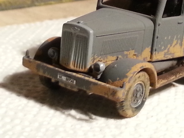

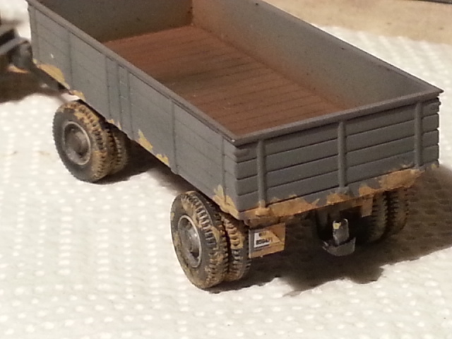

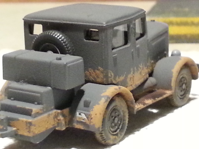

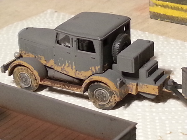

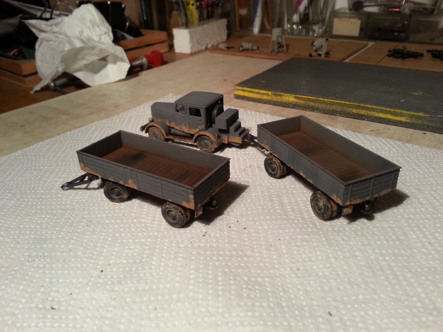

ciao ragazzi...ok pitturato il tutto messe targhe pitturatio il radiatore e i fari sporcato di fango con pasta acrilica, sporcati l'interno dei cassoni dei rimorchi devo solo impolverarlo con l'aerografo....
