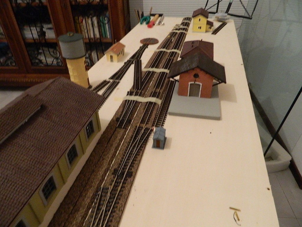

Rotonda-Viggianello (ri)comincia a prender forma...
DSCN3024.jpg [ 244.96 KiB | Osservato 7201 volte ]

Ciao Dario, che quota hai tenuto di interbinario?
