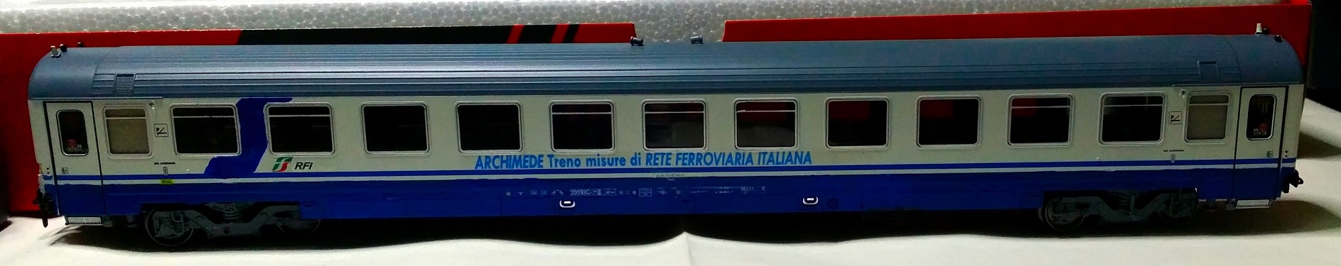

Una mia elaborazione su base Acme.
Acme elaborazione Archimede.jpg [ 217.16 KiB | Osservato 6321 volte ]

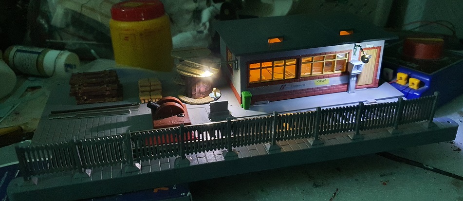

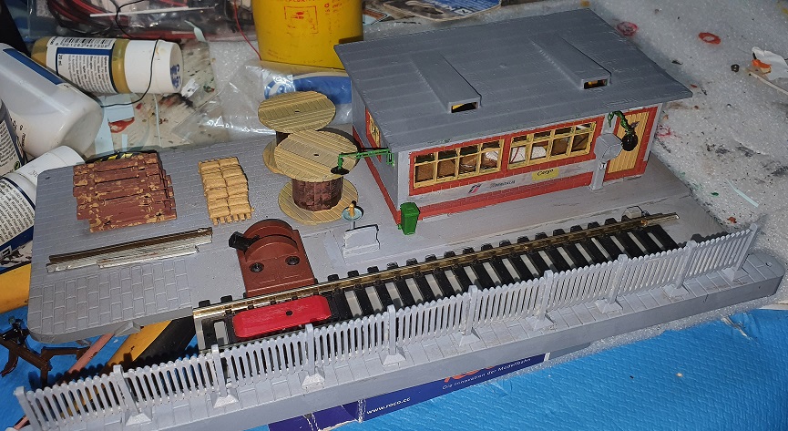

A proposito di recuperi, prendendo avanzi di vari kit ho riempito il piazzale dello scalo merci Lima dopo averlo riverniciato.
20231011_121110.jpg [ 172.69 KiB | Osservato 6125 volte ]
20231011_123334.jpg [ 233.72 KiB | Osservato 6125 volte ]

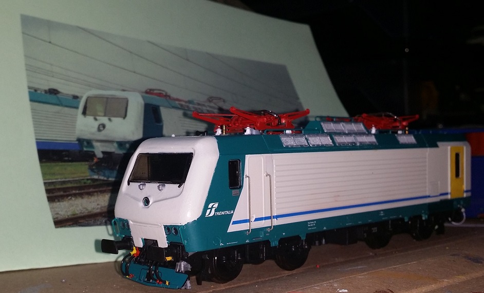

E464 Prototipo su base ViTrains
ViTrains E464 017 elaborata.jpg [ 134.43 KiB | Osservato 6107 volte ]

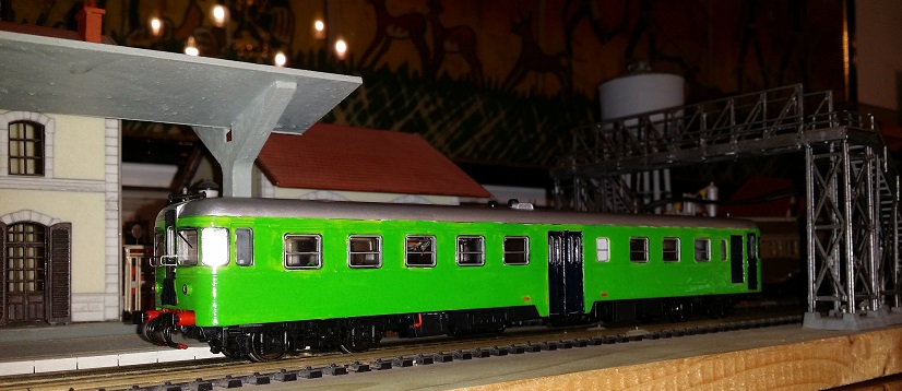

ALn668 1430R del Treno Natura su base ViTrains
ViTrains ALn668 elaborata.jpg [ 118.88 KiB | Osservato 6123 volte ]

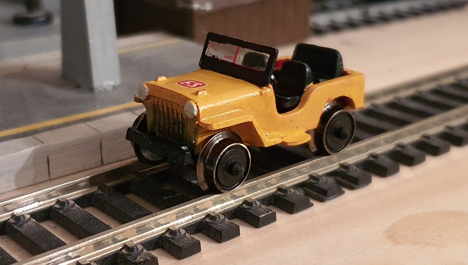

Jeep Willis elaborata
Jeep elaborata.jpg [ 193.52 KiB | Osservato 6122 volte ]
MessaggioInviato: mercoledì 11 ottobre 2023, 13:57
Messaggi: 2138
Località: piemonte
Motorizzata o statica?
MessaggioInviato: sabato 14 ottobre 2023, 15:38
Messaggi: 1122
La jeep è statica. Ho usato come base il modello della Blackstar.

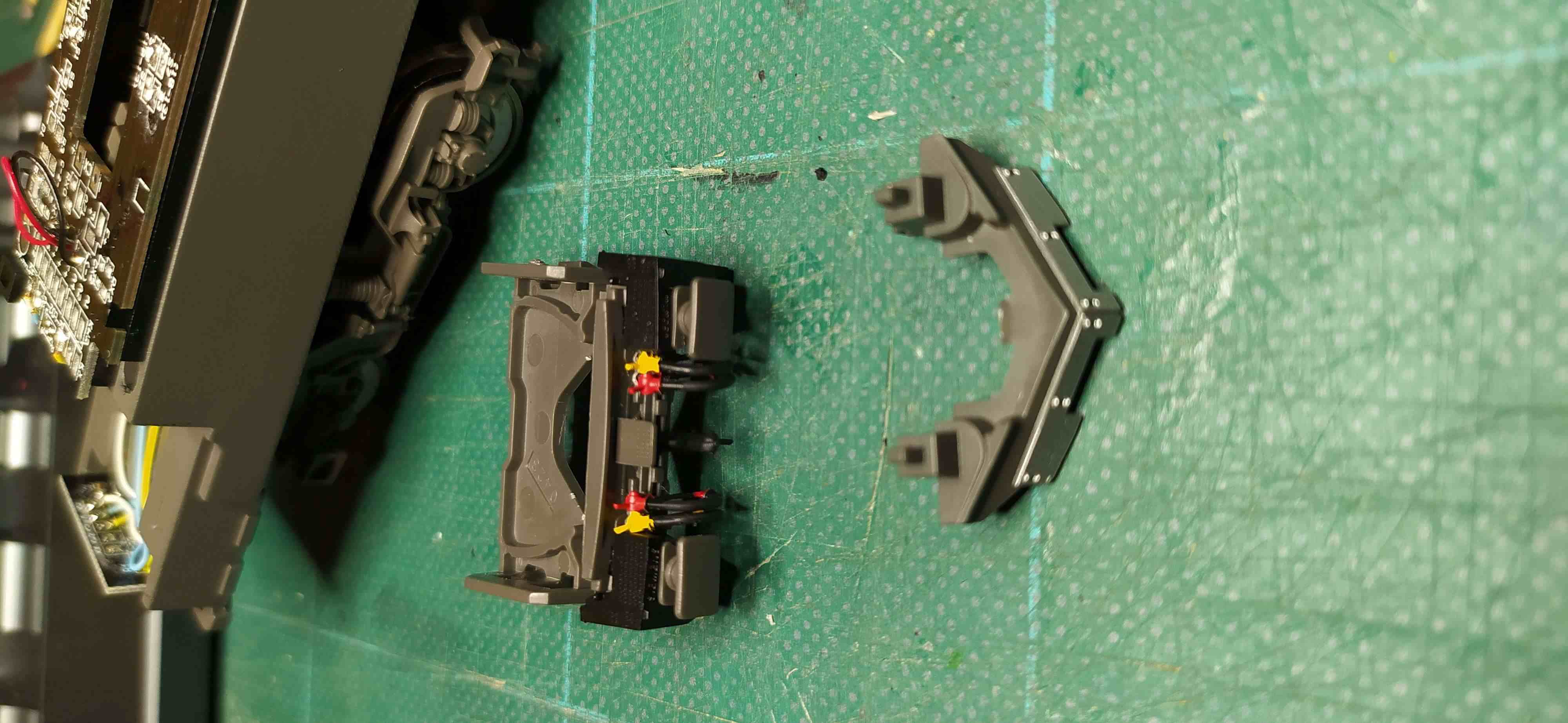

Buonasera,
un lavoretto alla portata di tutti, ho aggiunto le condotte pneumatiche alle 193 di Piko,
utilizzando delle condotte avanzate da dei E636 Roco, anche se queste risultano un po'
più grassocce del dovuto, e il gancio modellistico.
Ho preferito queste, anche per chiudere il più possibile, quella voragine che rimane sul frontale
togliendo il portagancio, forse servirebbe da Michele Sacco, un vomere "chiuso" , non previsto da Piko.
Grazie buona serata
Scania
1697571273795.jpg [ 284.77 KiB | Osservato 5566 volte ]
1697571273770.jpg [ 246.99 KiB | Osservato 5566 volte ]

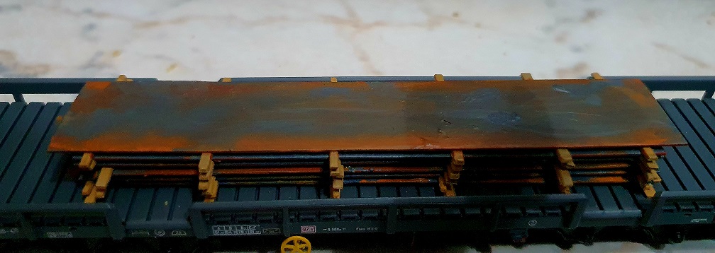

Utilizzando delle lastrine d'ottone ho realizzato il carico per il carro tipo Sa Italsider.
Ho dato due mani di grigio ardesia, una passata di 2 tonalità di color ruggine e poi ho protetto il tutto con trasparente opaco.
Carico lastre in ottone - Copia.jpg [ 118.46 KiB | Osservato 5154 volte ]

molto belle le lastre...
io le ho fatte col cartoncino.... certo l'ottone da' anche stabilità

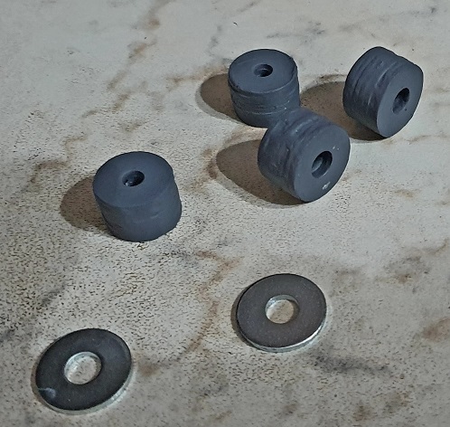

Grazie, ho realizzato anche dei coils sovrapponendo varie rondelle che si possono trovare in ogni ferramenta. Le ho incollate tra di loro con colla cianoacrilica e poi ho utilizzato dello stucco per modellismo per non far vedere lo stacco tra l'una e l'altra. In seguito ho carteggiato e verniciato con grigio ardesia.
