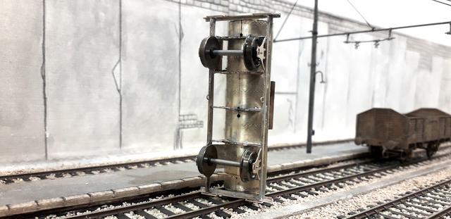

Si inizia dal telaio, sovrapponendo le traverse cosmetiche (Cioè con le chiodature) alle traverse che hanno i parasala.
Si montano poi le traverse alla "piastra" superiore del telaio. Due punte da 1 mm aiutano a tenere tutto in posizione.
Si montano poi le traverse interne che sorreggono la cisterna. Attenzione a posizionarle correttamente e in corrispondenza delle tacche cosicché la cisterna rimanga orizzontale. Anche le traverse porta respingenti possono essere posizionate al loro posto.
Veniamo alla cisterna: qua la faccenda si complica un attimino (almeno per me). I fondelli sono in fusione e vanno un attimo ripuliti con un po' di carta abrasiva per lasciarli a dovere. Il corpo cilindrico della cisterna andrà in battuta sullo spallamento di ciascun fondello. Quindi dopo aver ripulito e rettificato i fondelli (niente di tragico, solo un po' di paziente lavoro di lima), si posiziona il corpo cilindrico e si verifica che la linea di taglio non abbia nessuna luce. Si lega il tutto con filo di ferro e si può saldare.
Fatto questo si prepara il duomo della cisterna, limando qui e là per farlo sedere correttamente al suo posto e lo si salda in posizione. A questo punto la cisterna si può saldare al telaio del carro.

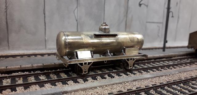

Seconda puntata.

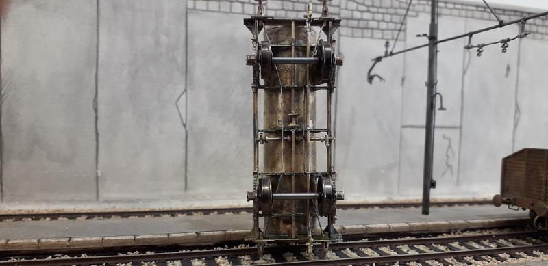

Aggiunte le balestre e le boccole. Spero che i puristi non si sentano male, inizino a tremare e svengano, ma ho dovuto usare delle boccole non esattamente uguali. Al posto delle boccole tipo 30 (che non ho) ho messo delle ex reti. Le dimensioni sono circa uguali ma gli spigoli della cassa boccola non sono arrotondati e ci sono 2 bulloni invece che 4.
Ho anche lavorato al sottocassa, installando lo scarico completo di maniglie di manovra delle valvole, l' asta di manovra completa di molla di trazione, la condotta della generale ( solo passante) e altre parti del telaio.
Provo ad inserire delle foto migliori delle precedenti.

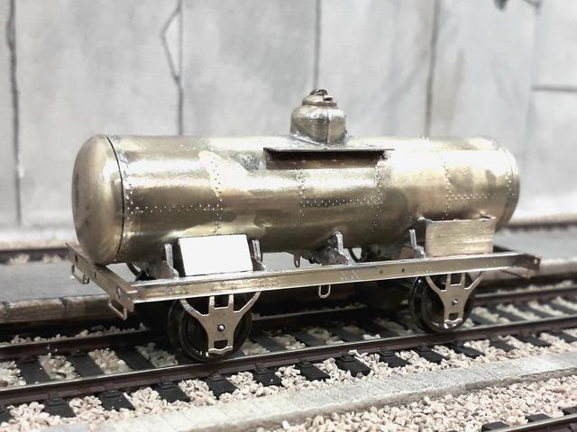

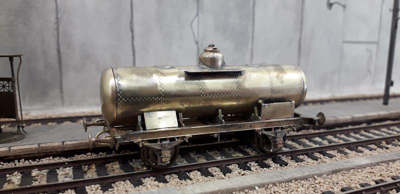

Terza puntata.
Finito il montaggio, aggiungendo le scalette e il corrimano sulla piattaforma, i ganci di trazione, le fascie che bloccano la cisterna al suo posto (Come si chiamano?), i reggitabella sulle traverse di testa.
Appena finisce l'unico sabbiatura e verniciatura di questo e tutti gli altri che aspettano.
Qualche foto per gradire.

 Oggetto del messaggio: Re: Cisternino
MessaggioInviato: giovedì 28 marzo 2019, 22:40
Messaggi: 6877
Vedo che ci sono diverse tracce di ossidazione pur che è stato pulito prima del montaggio: quel metallo è così soggetto a ossidarsi o è stato il calore delle saldature?
MessaggioInviato: giovedì 28 marzo 2019, 23:29
Messaggi: 6290
Quando si salda , si usa il flussante , ossia una soluzione a base acida , che combinata con il calore , fà cambiare la tonalità dell'ottone.
Una volta che tu sottoponi il modello a sabbiatura il tutto si uniforma e puoi procedere tranquillamente alla verniciatura.
