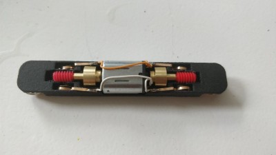

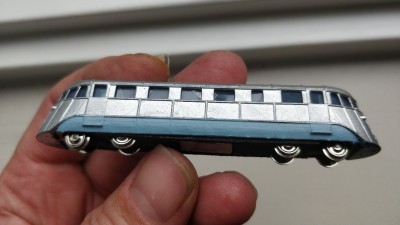

Il problema del carrello è stato risolto in scala N dal maestro Salvatore Spinelli (vettore60) che aveva realizzato per Trinacria una motorizzazione con 'carrello spezzato'.
Il modello è visibile nell'ultima parte dell'articolo https://scalaenne.wordpress.com/2017/02/18/la-nascita-delle-littorine-le-fiat-di-prima-generazione-parte-prima-1932-1938/ con una foto che mostra anche la cinematica.
Recentemente ha prodotto una nuova motorizzazione con la stessa cinematica per la FCL M2.50, come illustrato nella pagina http://www.forum-duegieditrice.com/viewtopic.php?f=15&t=43653&start=366
È la stessa soluzione che io ho adottato per le mie Aln 56, Ln64, Aln556 e FMS Aln200 come illustrato alla pagina dell'ASN http://www.amiciscalan.com/forum/viewtopic.php?f=100&t=8432
o in due foto
file-1.jpg [ 13.53 KiB | Osservato 9038 volte ]
file.jpg [ 20.06 KiB | Osservato 9038 volte ]
G.

Se si può fare in N, in H0 viene sicuramente.
peraltro questa cinematica rispecchia fedelmente il rodiggio delle littorine ovvero 1AA1, che solo nella serie 1900 (ad aderenza totale) fu BB.
G.
