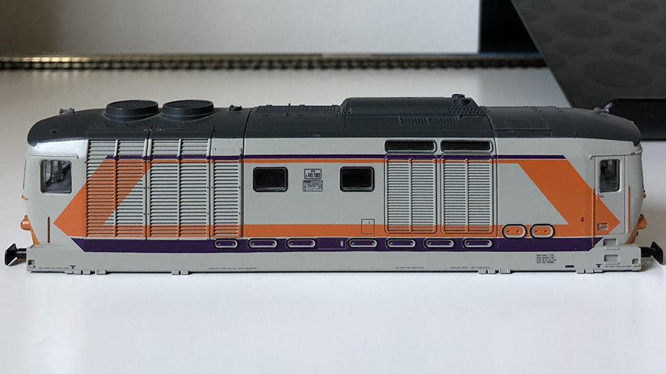

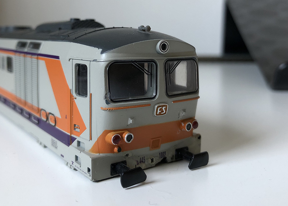

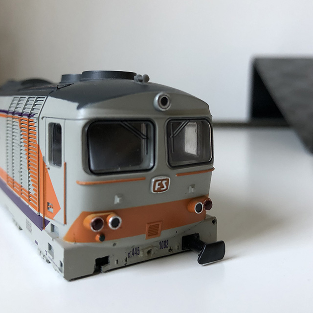

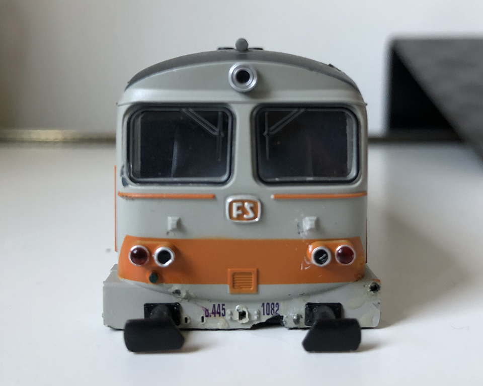

Apro questa discussione per chiedere un consiglio ed eventualmente un aiuto agli esperti in elaborazioni.
Io sono in possesso di una D445.1082 della RR la cui scocca si presenta danneggiata come da immagini allegate.
Ora, siccome la meccanica del modello mi sembra pregevole e il funzionamento ottimo, oltre ad un legame affettivo che ho con questo modello, mi dispiacerebbe “cestinarlo”, quindi vorrei un parere spassionato per capire se, onestamente, questa scocca è almeno “salvabile” per un utilizzo su plastico e quindi quali strade devo percorrere per integrare i pezzi mancanti, riparare le lacune, tamponare i graffi, rimuovere le tracce di colla ecc, oltre che rifare le condotte…Tenendo conto che magari con 120/150 euro mi potrei prendere una d445 in condizioni pari al nuovo, l’operazione che vorrei fare vale la pena?

I danni sembrano piuttosto limitati: dei rappezzi in plastica, stucco, qualche spuntinatura di vernice, un respingente e qualche aggiuntivo (vedi se qualcuno te li può fare in 3D) e sul plastico direi che potrebbe tornare tranquillamente.

Dovendo tamponare i graffi esistenti più quelli che provocherò asportando la colla (lima? cutter?) e le sbavature di colore, riesco con ritocchi puntuali o sarà impossibile ottenere una corrispondenza cromatica quindi dovrei ripassare per intero tutte le cassa nelle parti "beige"?

Se sei pignolo, forse. Ma siamo in corrispondenza del pancone, comunque sulla parte bassa della loco. Io cercherei di aggiustare meglio che si può e poi sporcherei tutto a dovere. Altro che uniformità del colore, al vero!!!

Come ti è già stato detto dai colleghi di forum, il modello è recuperabilissimo.
Magari io sono un po' spaccacapelli ( ho detto capelli, ma sarebbe più corretto dire altro... ) e allora mi permetto di suggerirti qualche intervento.
In generale, gli interventi più "invasivi" che devi fare sono sui panconi. Una completa riverniciatura del pancone passa pressochè inosservata anche in presenza delle inevitabili piccole differenze di tonalità tra la vernice originale e quella che andrai ad applicare. Il baffo arancione e gli spigoli rompono la continuità visiva tra il pancone ed il resto.
Per rimuovere la colla ti consiglio di usare una lama a scalpello larga, di quelle da montare sul tagliabalsa al posto delle lame tradizionali. Con molta cautela "scavi" sotto la colla, che con tutta probabilità è un cianoacrilico e quindi salta via piuttosto facilmente. Le parti mancanti le puoi ricostruire con del plasticard e ti consiglio di creare un vuoto "regolare", magari praticando due tagli verticali sul pancone in modo che il pezzo che applicherai abbia delle linee di giunzione ben nette e quindi poco visibili. La stuccatura puoi farla alla fine. Quindi: riverniciatura integrale dei due panconi, marcature rifatte con decals, ritocchi in arancione e grigio-beige sui punti scrostati. A mio avviso, per un lavoro del genere i colori più indicati sono i Puravest, facilmente applicabili a pennello e tonalità molto vicine alle originali.

Molto bene, grazie Guido! Ti chiedo solo un paio di precisazioni: quando parli di costruire le parti mancanti con plasticard ti riferisci a respingenti, condotte ecc oppure alle integrazioni dei "vuoti" della cassa? E invece per "vuoto regolare" intendi che dovrei asportare una parte significativa del pancone e sostituirla per intero da un nuovo pezzo ad esempio rettangolare oppure mi stai solo suggerendo di "pulire" i margini delle rotture? Per quanto riguarda lo stucco immagino che si stia parlando di uno stucco per plastica, giusto?

per le parti da ricostruire in plasticard mi riferisco al pancone. ed alla ricostruzione delle parti mancanti.
I respingenti, le condotte, i ganci, i REC li trovi tranquillamente come ricambi, anche se non necessariamente quelli originali Rivarossi.
Per vuoto regolare, hai inteso perfettamente. Non si tratta di asportare una parte significativa e quindi grande. Giusto quel poco tale da rendere il taglio rettilineo. Faccio un esempio forse stupido ma che potrebbe essere più chiaro di mille parole.
Hai presente i confini tra i vari stati? generalmente hanno un profilo tormentato, come il tuo pancone ora. Ecco, ora immagina i confini di certi stati americani, determinati a tavolino. Une bella linea retta e via.

E se asportassi e creassi ex-novo il pancone, un po' sulla scorta del modello Os.kar?

Fatica e soprattutto rischio di spaccar tutto inutile.
A fare le inzeppature ci metti la metà tempo e non rischi disastri. Prima limi le rotture a creare un rettangolo ma senza andare più a fondo, quindi ci metti un rettangolino di plastica e stucchi il tutto.
Se cerchi foto, vedrai che i panconi sono fra le parti meno pulite di una locomotiva e lo sporco copre molte imperfezioni.
