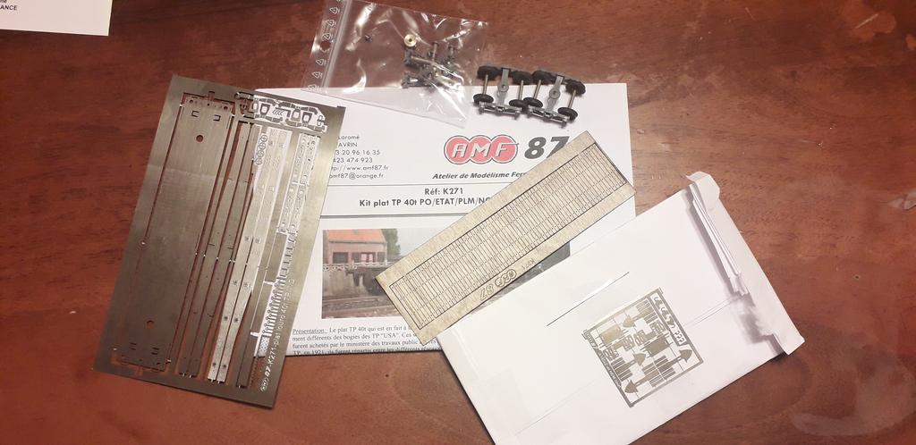

Vorrei spendere due parole sulla realizzazione del modello del carro Pcarz 677.900, arrivato in Italia con gli alleati durante la II guerra mondiale e qui rimasto in diversi esemplari.
Il figurino di riferimento si trova nella tavola 279a dell'album FS carri scoperti Ed. 1958.
Come si può vedere, il carro non è americano ma di origine inglese.
Realizzarne il modello è relativamente semplice: basta acquistare dell'artigiano francese AMF87 il kit. Tutto ciò è possibile grazie al fatto che lo stesso carro era presente anche nel parco SNCF. Ovviamente dovranno essere realizzate ad hoc le decal e sostituiti alcuni accessori prettamente francesi.
https://www.amf87.fr/prestashop/wagons- ... tp-wd.html
Vabbè: cosa c'è nel kit?
Sono presenti i carrelli completi, il telaio del carro in fotoincisione, alcune fusioni e i ganci. Ho richiesto ad AMF87 di fornirmi delle ruote piene anziché raggi, poiché nella foto a mia disposizione le ruote sono piene.

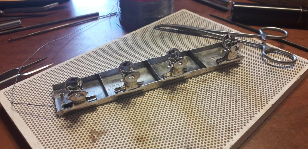

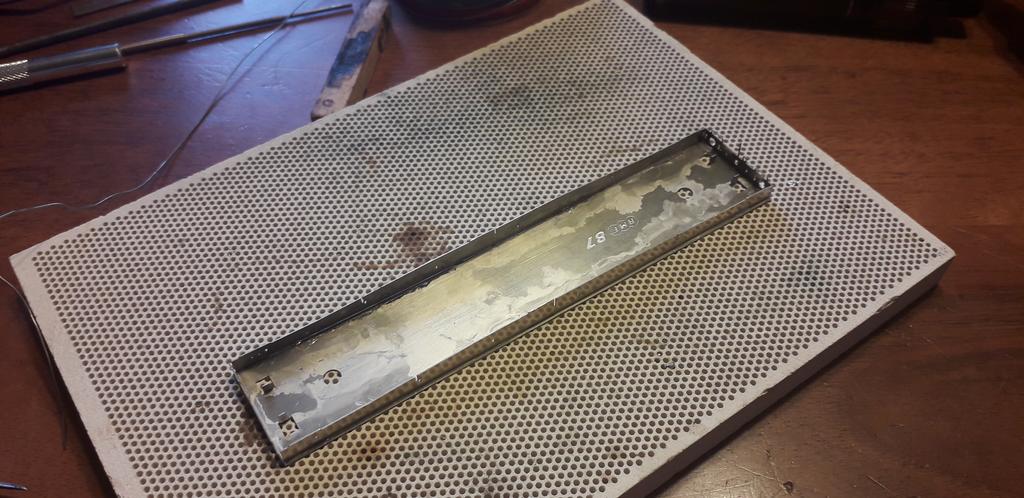

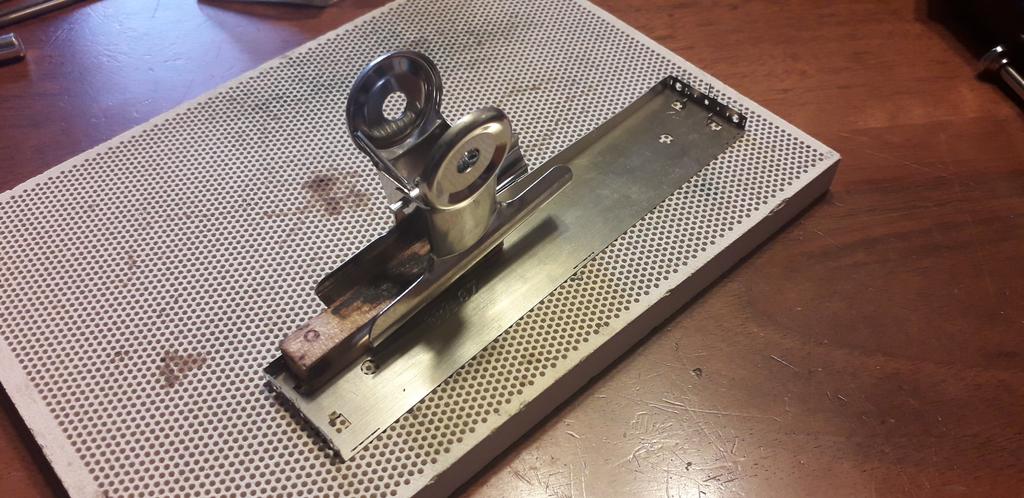

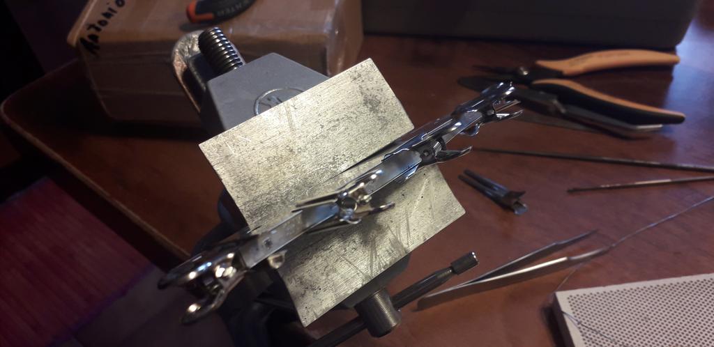

Il montaggio è abbastanza semplice: si piegano le traverse porta respingenti verso il basso, e si saldano le fiancate. Si saldano poi le traverse sotto al telaio, il bordo inferiore delle fiancate e le boccoline dei carrelli.
Chi vuole monta i martinetti sotto i respingenti (ostacolano l'eventuale gancio modellistico) e dei respingenti italiani. Al primo montaggio di prova risulta essere così:
Alla prossima

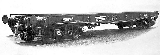

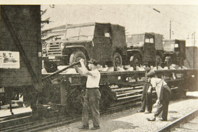

Una rara foto del carro vero.
Si ringrazia l'autore della foto e il sito Photorail per la condivisione.

Qual'era lo scopo dei martinetti sotto i respingenti? Sollevamento del telaio o semplice fermo meccanico sui binari?

I martinetti venivano abbassati durante il carico (non so se su tutti i carri o solo sul primo) per evitare che il carro ferroviario si impennasse durante il carico.

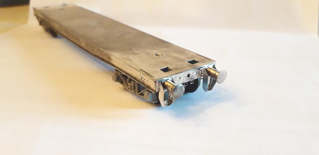

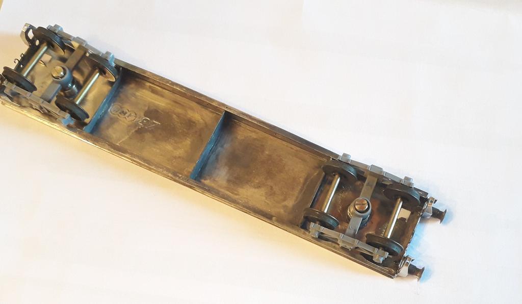

Seconda puntata: il carro montato seguendo le istruzioni, mi risulta più basso del dovuto, pur avendo i respingenti all'altezza corretta. Inoltre i carrelli non riescono a ruotare e nemmeno a circolare su raggio di 500 mm. Ho provveduto a saldare un collarino sul perno del carrello fornito nel kit
e tolto un po' di materiale dalle fiancate. Ho anche abbassato un pelo i respingenti per riportarli all'altezza corretta.
Il pianale è appoggiato sui carrelli attraverso il perno di rotazione: è un ottimo sistema per farlo dondolare. Per risolvere anche questo problema ho costruito su un solo carrello due pattini che vanno a strisciare sul piano inferiore del pianale.
Nel kit non ho trovato nemmeno i martinetti. Allora li ho autocostruiti.
Ho anche montato i volantini del freno a mano: per fare in modo che fossero ben paralleli alla fiancata del carro ho interposto due pezzettini di legno sottili sottili, che ho poi rimosso.
A questo punto, ho montato la condotta: come da foto sopra postata, il carro ha la sola condotta passante. Non avendo foto, ho pensato che la condotta fosse posta sotto una delle fiancate del carro, ma non ne sono affatto sicuro. Non sono affatto convinto neanche della forma inferiore del telaio del carro: mi sembra spoglio. Non so neanche niente a proposito del leverismo del freno a mano. Insomma: la situazione è questa, ma non mi convince...
Alla prossima

C'è anche un figurino. Ma per quanto riguarda i traversi del telaio (diciamo quelli ortogonali alle rotaie) posizionati tra gli assi interni, non gli credo. Il disegno mostra 4 traversi, mentre, esaminando le foto e il modello, le chiodature dicono che ci sono 5 traversi.
Cioè, se sulla fiancata del carro si vedono i chiodi messi come nella foto seguente, vuol dire che dal lato interno ci deve essere un traverso
Quindi farò 5 traversi e cercherò di dare una idea del telaio del carro. Inoltre dal disegno si vede anche come è organizzato il leverismo del freno a mano. I serbatoi del freno non li considero visto che il carro italiano ha la condotta passante e appunto solo il freno a mano.
