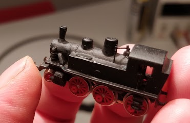

Alcune 880 sono state noleggiate dalle FSE per un pó di anni.
Quindi era d'obbligo farla.

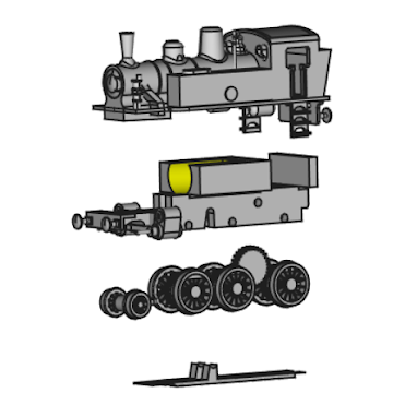

Il modello è interamente fatto in resine e stampato in casa. Una resina di dettaglio per la cassa (caldaia, cabina, pancone e respingenti ) ed una resina dura per il telaio (incluso cilindri e pancone anteriore).
UIo_3CphHEM3VWBe8tWfwDePBHkG-NqqZrhHhv04xGm6pLAqx_T7wAyf1Q6HVzUJfI0xgh8PKGit9--7eNWcYyQre5vjsXN19doqX6Q38SfKc94xP1hG=w371.png
UIo_3CphHEM3VWBe8tWfwDePBHkG-NqqZrhHhv04xGm6pLAqx_T7wAyf1Q6HVzUJfI0xgh8PKGit9--7eNWcYyQre5vjsXN19doqX6Q38SfKc94xP1hG=w371.png [ 55.26 KiB | Osservato 6592 volte ]

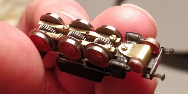

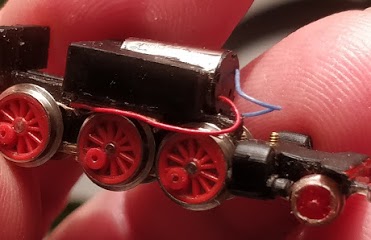

Le ruote sono state donate da una Märklin Br76 tranne il ruotino che è stampato anche esso in 3D e metallizzato con la tecnica di elettrodeposizione.
Le ruote rispettano l'anomalia Italiana della spaziatura diversa fra coppie di assi motori.
LyX0r_W80dV8yVnf-yjttVjjzDhbvUUjMs1SPB2oZviMsz7Ik5zTuyMupazdnHBJL2dQUm3133mLCi-vgtfE-po_jXoN5tLcfQvKPLnp01mUfh8edw=w371.jpg
LyX0r_W80dV8yVnf-yjttVjjzDhbvUUjMs1SPB2oZviMsz7Ik5zTuyMupazdnHBJL2dQUm3133mLCi-vgtfE-po_jXoN5tLcfQvKPLnp01mUfh8edw=w371.jpg [ 22.63 KiB | Osservato 6592 volte ]
La trasmissione usa solo due ingranaggi extra (ovviamente tutto M0.2)
Ruote ed ingranaggi vengo bloccate da due barrette di ottone avvitate al resto con vitine M1. Il bissel è realizzato con foglio di ottone da 0.5mm ripiegato su una dima stampata.
Z6XQEERvi7ZUg9TKpsUraw7rSOqi0VfWAFBuWlqlX9urkzdi-2AtAw7me8VQJ7FSUaltmx9iSFKj_rY57qVMbM1W1e8-CxP6FX3QqB4i8jmjfHYG_NQ=w371.jpg
Z6XQEERvi7ZUg9TKpsUraw7rSOqi0VfWAFBuWlqlX9urkzdi-2AtAw7me8VQJ7FSUaltmx9iSFKj_rY57qVMbM1W1e8-CxP6FX3QqB4i8jmjfHYG_NQ=w371.jpg [ 17.26 KiB | Osservato 6592 volte ]

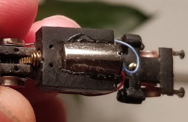

Il motore viene inserito in una scassa che lo blocca.
D-nJLBpQC__TmvQ0E4b7sW8wulca8d9yKRmICYoWeQz4WKAYheauy2kX9REUlfTQca6-sfsI5QctLeQH9OH_vG6J1ypfKOEWJ1lzuIrXGJ4GDRdp9DM=w371.jpg
D-nJLBpQC__TmvQ0E4b7sW8wulca8d9yKRmICYoWeQz4WKAYheauy2kX9REUlfTQca6-sfsI5QctLeQH9OH_vG6J1ypfKOEWJ1lzuIrXGJ4GDRdp9DM=w371.jpg [ 20.34 KiB | Osservato 6592 volte ]
la cassa si inserisce a pressione sul telaio, lasciando la cabina completamente libera (volendo potrei riprodurre il forno, ma tanto chi lo vede?)

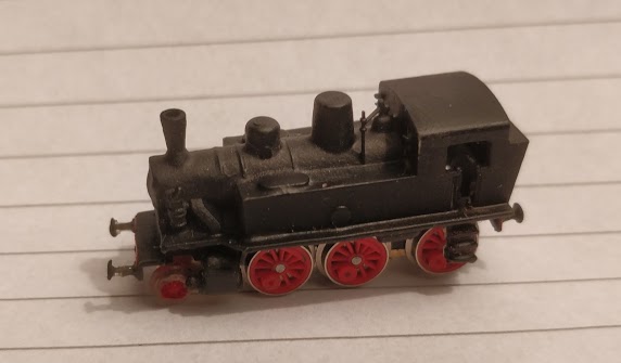

Le bielle verranno ricavate da fotoincisione di foglio di ottone da 0.5mm poi nichelate galvanicamente. Dico verranno perché sto avendo problemi con il fotoresist che non mi si sviluppa bene (forse è scaduto).
Anche senza bielle a me piace.

:shock: pure la valvola a bilancia :shock:

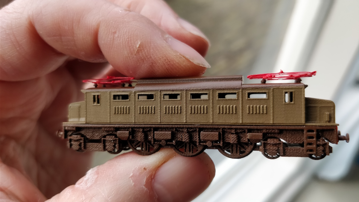

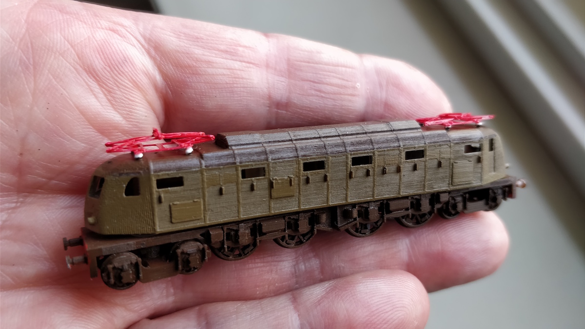

mi riprometto di parlarne quando pubblicherò il post sulla motorizzazione dell'e326 o della e428 III serie.
e326-Z-small.jpg [ 230.94 KiB | Osservato 6332 volte ]
e428-Z-small.jpg [ 232.03 KiB | Osservato 6332 volte ]
In entrambe locomotive le vele delle motrici sono uniche e piuttosto visibili. e quindi è stato impossibile usare ruote commerciali.
Sono stato costretto a stampare ed elettroformare tutte le ruote.

In attesa di ripristinare la mia capacità fotoincisiva, ho fatto una prova per realizzare il biellismo usando la stampa 3D.
Le bielle che vedete sotto sono stampate in piatto con la mia stampante FDM nel materiale PLA.
Sono spesse 0.3 mm ed hanno occhielli di 0.6 mm di larghezza.
Le bielle sono fissate alle ruote con chiodini Amati torniti.
Sono molto soddisfatto della soluzione che ho trovato per accoppiare la biella e l'asta dello stantuffo. Si tratta di filo sottilissimo di rame intrecciato a formare un 8 attorno agli anelli della biella e dell'asta dello stantuffo.
Funziona molto bene perché consente il giusto grado di libertà (+/- 10 gradi si beccheggio della biella), è rigido sufficientemente da non flettersi in spinta ed è sottilissimo. Un rivetto avrebbe funzionato peggio.
output.gif [ 261.97 KiB | Osservato 6167 volte ]
Siccome questo sito non consente la inclusione di video ho fatto un motion gif che quindi è piccolo e bassa risoluzione. Il film è sul mio sito.
Commenti?
Interessati?
G.
