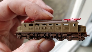

Il modello è stato riprodotto inizialmente come modello statico diviso in due parti. La cassa, ed il carro, carrelli e sale (tutto fuso in un solo pezzo.)
Commento file: Modello statico

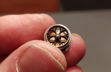

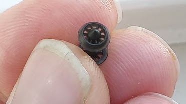

Successivamente, dopo aver acquisito un po di esperienza con motorizzazioni varie ho implementato di nuovo il modello con la motorizzazione.
Il problema principale è stato creare le ruote. che hanno dimensioni particolari ed anche delle vele particolari.
Sono un sostenitore delle tecniche di addittive manufacturing e quindi ho voluto sperimentare in questa direzione.
Tutte le ruote sono stampate con la mia stampante SLA. Il risultato mi sembra buono.
Commento file: Sala motrice appena stampata

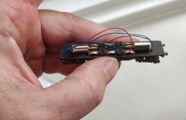

le ruote monteranno ruote dentate da 30 denti che ingaggeranno nelle 3 viti senza fine montate sull'albero che connette i due motori

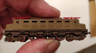

Invece gli assali del carrello sono inseriti nei recessi conici dei carrelli. I carrelli sono avvitati al carro tramite due viti M1 che si infilano nelle asole dei carrelli

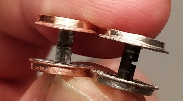

Il taglio nel mezzo dell'asse della sala serve a separare la sala in due metà esatte.
Un tondino di acciaio da 0.8 mm viene inserito nel cavo dell'albero
Commento file: tondino d'acciaio a rinforzo della sala

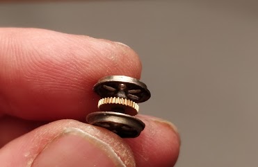

ed infine il pignone viene calettato sul todino e poi inpringionato fra le due metà della sala con del cianoacrilato
Commento file: Sala motrice ultimata
