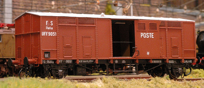

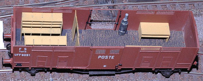

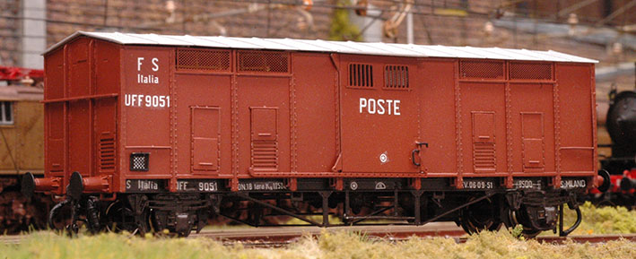

Buongiorno a tutti,
in gestazione ben prima del modello ACME la solita comitiva ( Capolinea, io e l'amico Berny ) propone questo simpatico
carro postale ottenuto da lastrina fotoincisa in alpacca e arredo in cartoncino taglio laser.
Tutto nacque dal Libro di Voltan sulle carrozze FS... Grazie grazie !!!
Montaggio non impegnativo, sottocassa completo di ogni accessorio o condotta, assi di Luck feinmechanick montati su boccoline per una ottima scorrevolezza.
Fusioni dei complessi boccola balestra espressamente eseguite ( cannibalizzato un carro Brawa ), decals prodotte dall'amico Roberto Clementi.
La versione " da corsa " prevede un gancio corto Symoba.

Complimenti per la finezza della realizzazione.
Mi permetto solo di esprimere un piccolo dubbio sulla livrea....UF ed UFF prima dell'ardesia non erano castano?
Saluti e ancora complimenti.

Dubbio legittimo e abbiamo anche una versione castano in verità piu scuro seguendo quanto proposto da altri costruttori.
Qui ci siamo ispirati al Carnera , colore Rosso Bachelite puravest, più scuro del rosso vagone.
Dovrei rifare foto con macchina giusta, questa è una vecchia Nikon con hardware colori ko.....

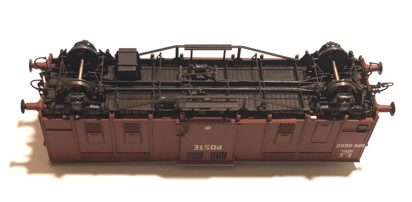

Bello. Provocazione: ma non sarà mica che il sottocassa è stato semplificato? Ovviamente voglio le prove! :D

Ecco qui , abbiamo deciso questo standard per tutti i carri progettati ed in fieri almeno sulla carta. Se si opta per i ganci corti ovviamente le parti adiacenti i panconi non vanno montate. I futuri telai avranno asole e mezze asole aggettanti sui travetti ove far correre le varie condotte per semplificare ed accelerare l'assemblaggio; idem i panconi per accoppiatori e presa vapore.
In sostanza ciascuno decide il grado di dettaglio che desidera, ad esempio un altro UFF ha la condotta del vapore ( non sappiamo se esisteva o meno ma era plausibile.....)

Grazie di aver replicato con foto alla mia provocazione idiota. Sapevo bene che il sottocassa fosse riprodotto ma per rendere onore pienamente al lavoro non poteva mancare una fotazza del sottocassa interamente riprodotto. Di questo passo integrerò nel plastico una fossa di visita per vedere i modelli da sotto. :D

Sul rosso - vagone o bachelite - sento di nutrire un discreto scetticismo... I Carnera erano a tutti gli effetti dei carri merci, come testimoniano la “F” iniziale di “FDIz” e l’inserimento negli elenchi e album FS dei carri coperti; gli UFF erano invece di fatto dei veicoli postali, e venivano pertanto inseriti tra le carrozze a cassa metallica.

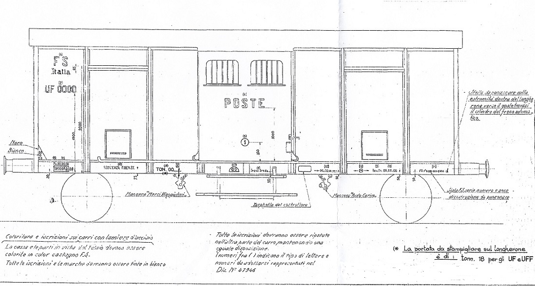

Ho ritrovato questo disegno FS che indica verniciatura ed iscrizioni , si tratta di UF ma riporta citazione anche degli UFF che ritengo fossero verniciati allo stesso modo .

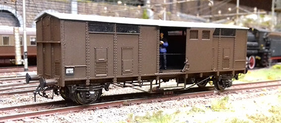

Ringrazio tutti per le annotazioni specie sulla pittura !
In foto il prototipo in origine ( le retine aria sono state cambiate con altre su misura ) con una tinta simile al castano ma più scura, come proposto da alcuni produttori ( es Acme , Sagi ) per questi carri.
Poi ho deciso di ridipingerlo sbagliando. Probabilmente poi gli aeratori bassi andrebbero tutti in posizione chiusa di default.
Faremo meglio in futuro !

...Probabilmente poi gli aeratori bassi andrebbero tutti in posizione chiusa di default.
Puo' essere che, dato l' utilizzo del carro, gli aeratori fossero fermati permanentemente in posizione chiusa.
Così non fosse si puo' sempre ipotizzare che venissero aperti durante la stagione estiva per rinfrescare gli operatori all' interno del carro.
Qualcuno ha info piu' certe in merito ?
 Oggetto del messaggio: Re: Carro postale UFF
MessaggioInviato: venerdì 2 agosto 2019, 12:44
Messaggi: 2030
Dal 22/12 al 21/03 tutti chiusi
Dal 22/03 al 21/06 metà e metà
Dal 22/06 al 21/09 tutti aperti
Dal 22/09 al 21/12 metà e metà
