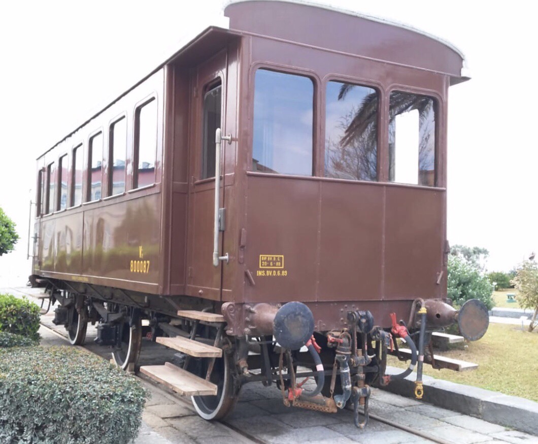

Buongiorno a tutti,
Col solito Chicco stiamo portando avanti la costruzione di questa curiosa carrozza appoggio utilizzata durante la prova in linea che le locomotive di Pietrarsa eseguivano.
Qualcuno ha documenti o foto circa l’arredo interno ?
La carrozza, perfettamente restaurata, è esposta a Pietrarsa, ma noi abitiamo molto lontani dal museo...
Grazie a chi ci aiuta !

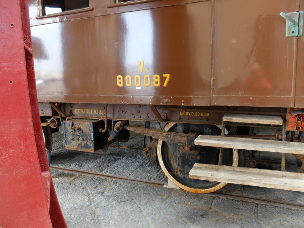

Buon giorno,
allego le 2 foto che ho potuto scattate a Pietrarsa l' anno scorso; se ben ricordo però non si riusciva ad inquadrare l' interno.

Grazie mille !
Particolari interessanti iscrizioni comprese !
Certo che la salsedine sta aggredendo bene telaio e balestre rispetto ad altre foto reperite in rete ...

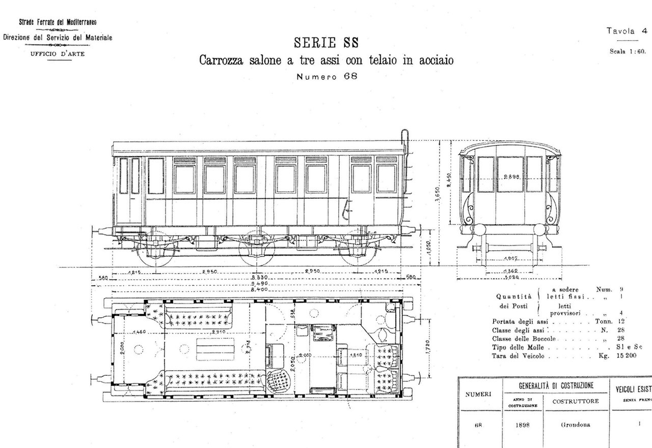

nanniag ha scritto:
Pietro Merlo scrisse tempo fa: " è derivata dalla salone RM SSe68 poi FS Sy155
(vedi Mingari Carrozze FS 2005 ed ACME) "
in questo libro hai già visto se ci sono le info che cerchi?
SS 68 .... RM (Mediterranea)....o SFM (Adriatica....)....? :roll:
Perchè è vero che la Sy 1 55 nella scheda inventariale riporta una indicazione a penna come ex 4** RM, costruzione Grondona 1889, annotazione a matita "servizio", radiata VI-1925, sale tipo 28, passo 5,90m.....ma troviamo nall'Appendice 2 SFM, alla tavola 4, il salone n° 68 (guarda caso....) che corrisponde assai bene per passo e struttura alla nostra Vly ........
La cosa mi mette leggermente nel dubbio....anche perchè tra RM ed SFM ci sta sempre una certa confusione......
...sperando che Pietro Merlo ci stia leggendo in questo frangente....

Grazie a Voltan e ad Alex 84 che mi ha inviato un Mp.
Anni fa apparve un articolo su “ I Treni “ del modello proposto dal bravo, se la memoria non mi inganna , Giuseppe Mutolo .
Alessio poi ne propose una in plasticard sul forum di “Ferrovie info”.
Allego un figurino della dubbia carrozza originale da cui fu derivata.
Il quesito lecito di Voltan viene forse dal confronto delle misure del figurino rispetto a quelle riportate sulla carrozza vera nella foto di Giannidebbe ?

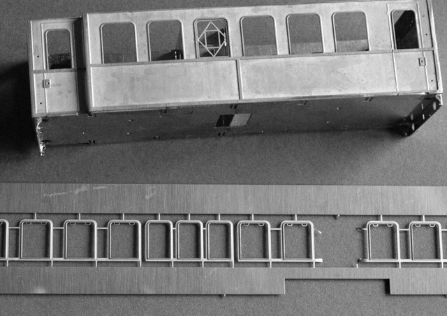

Ho trovato poi la foto allegata sul web, interessante , ma priva di autori.

Certo che vedendo la foto al museo , o non hanno restaurato il telaio oppure la salsedine lavora in mnaiera preoccupante...

La seconda che hai scritto...... Mi pare ci abbiano rimesso mano l'anno scorso, ma mi pare anche che lo abbiano spostato dal posto dove stava.... sentivo addirittura all'aperto, ma ho rimosso la notizia per ribrezzo.

Sono stato lì un anno e mezzo fa ed era un altro pianeta rispetto alla Pietrarsa che conoscevamo. Al di là della gentilezza e della disponibilità dello staff negli uffici, c'era gente che lavorava nei padiglioni per le manutenzioni - ovviamente cosmetiche - delle locomotive. La 480 era tirata a lucido come non l'avevo mai vista, quando solo qualche anno prima era, più o meno, nelle stesse condizioni del Vly. Se nel frattempo non non c'è stato qualche terremoto nella fondazione ho motivo di pensare che tutti i mezzi del museo riceveranno a turno le cure che, purtroppo, impone la vicinanza col salso mare.
