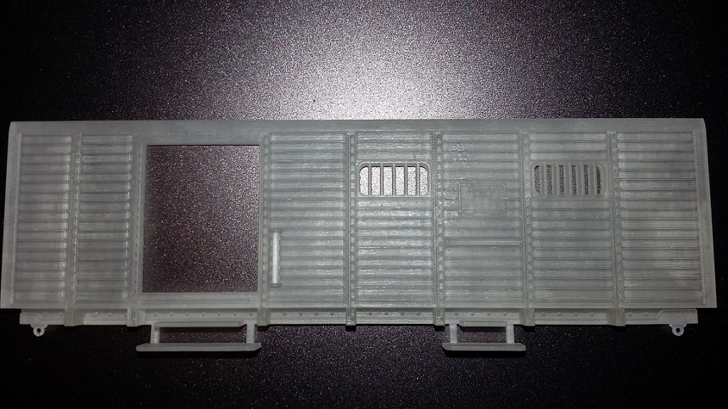

Ciao a tutti,
era molto tempo che volevo provare ad addentrarmi nel mondo della stampa 3D, finalmente ho deciso di fare alcune prove di stampa e volevo fare alcune considerazioni e chiedere i vostri pareri in merito.
I modelli, che già da tempo avevo disegnato, sono un carro riscaldo in epoca II ed un bagagliaio di tipo 88000.
Non posseggo una stampante 3D, ma mi sono affidato ad un servizio industriale molto noto. Il fatto di non avere una stampante mia, dipende principalmente da due fattori: il primo è il prezzo, il secondo è che credo che la tecnologia sia ancora acerba per ottenere buone risoluzioni in scala H0 a prezzi abbordabili.
Vi allego due immagini, una di un lato del carro riscaldo stampata ad alta risoluzione e con lavorazione aggiuntiva successiva e la seconda del lato del bagagliaio 88000, stessa tecnica ma senza post processing.
Sinceramente quando ho aperto la spedizione sono rimasto stupefatto.... I dettagli sono incredibili in quanto parliamo di decimi di millimetro. Il tutto non è perfettamente dritto, ma questo me lo aspettavo non avendo stampato alcun supporto alle pareti. Ogni misura è stata scrupolosamente rilevata da disegni FS ufficiali e perfettamente scalata.
Ma veniamo al lato negativo....ovvero il prezzo della lavorazione.... Indicativamente per realizzare l'intero bagagliaio ci vorranno non meno di 120 euro, mentre per il carro riscaldo, un po' meno essendo più piccolo. Senza considerare primer, colori, decals, timoni ecc ecc. Sinceramente io credo che realizzare qualcosa disegnato da te stesso, 'non ha prezzo'... ancora di più realizzando modelli mai prodotti da nessuno. Infatti, ho già pronti anche altri disegni di carrozze tipo 1905 e 1906...
Secondo voi vale la pena o il gioco non vale la candela? La soddisfazione è enorme, ma mi sorgono molti dubbi in merito. Mi consigliate di fare altre prove con materiali e tecniche meno costosi, o si perderebbe troppo in termini di risoluzione dei dettagli?
Conto di verniciare questi pezzi di prova, per vedere il risultato finale.... nel frattempo sto terminando di disegnare i carrelli Tipo A.
Vi terrò aggiornati. In attesa di vostri commenti
Cordiali saluti
Ema7979
Commento file: Bagagliaio 88000 senza lavorazione successiva
88000.jpg [ 246.19 KiB | Osservato 6075 volte ]
Commento file: Carro riscaldo Epoca II con lavorazione successiva
Riscaldo.jpg [ 276.83 KiB | Osservato 6075 volte ]
Autore:  nanniag [ giovedì 26 settembre 2019, 10:33 ]
Oggetto del messaggio:  Re: Prove in stampa 3D
ciao.
Lodevole iniziativa, anche perché l'88000 piace anche a me.
Secondo me vale assolutamente la pena provare: si accumula esperienza e quando le qualità di stampa aumenteranno e si ridurranno i costi sarai già pronto a costruire qualcosa fatto bene.
Puoi provare a cercare altri service di stampa: la qualità di quanto da te mostrato è secondo me rivoltante, ovviamente non per colpa tua: colpa del service.
Ci sono altri sistemi di stampa che fanno di meglio e con alcuni accorgimenti ti verrà fuori un buon prodotto. Ho visto per esempio dei pezzi stampati con tecnologia DLP con finitura superficiale migliore.
Guarda qua:
https://www.rmweb.co.uk/community/index ... -and-more/
Se tu facessi bene la cassa completa dell'88000 te la comprerei, perché no...

Autore:  Ema7979 [ martedì 1 ottobre 2019, 7:13 ]
Intanto ho continuato a giocare un po' con le prove di stampa fatte...
Ho passato prima il primer e poi dipinto a pennello (per ora non ho ancora un aerografo).
Il risultato non è poi così male. Adesso si passerebbe alle decals, per finire con una spruzzata di semilucido.
Ema7979
Prova2.jpg [ 143.07 KiB | Osservato 5490 volte ]
