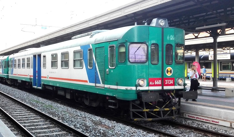

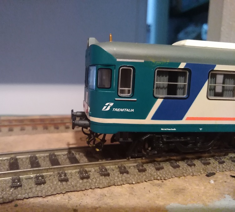

L'idea di autocostruire questo insolito accessorio mi è venuta vedendo una foto che mi ha inviato di recente da Siena un utente del Forum: Ammiraglio, ovvero l'amico Francesco Lorusso (lui sta a Bari, ma si trovava a Siena per un viaggio di piacere)

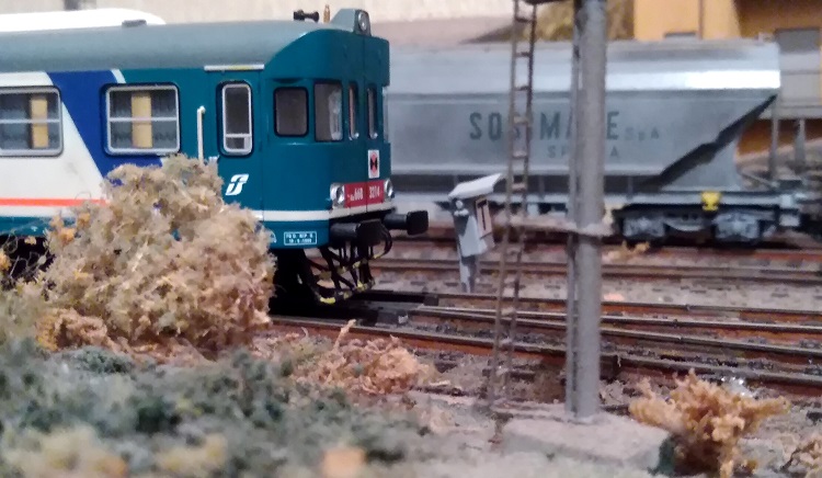

Ho fatto una ricerca in Rete e ho trovato altre due o tre foto, sempre di Aln serie 3000. Ho notato che le losanghe di colore giallo non erano disposte secondo uno schema rigido e codificato, ma a seconda dei casi erano sfasate tra di loro in modi diversi. Non pubblico qui le immagini per non violare diritti, ma se cercate "locomotive Aln 668 con cacciavacche" troverete qualche figura.

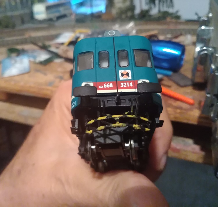

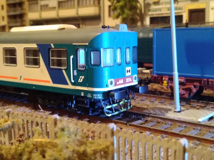

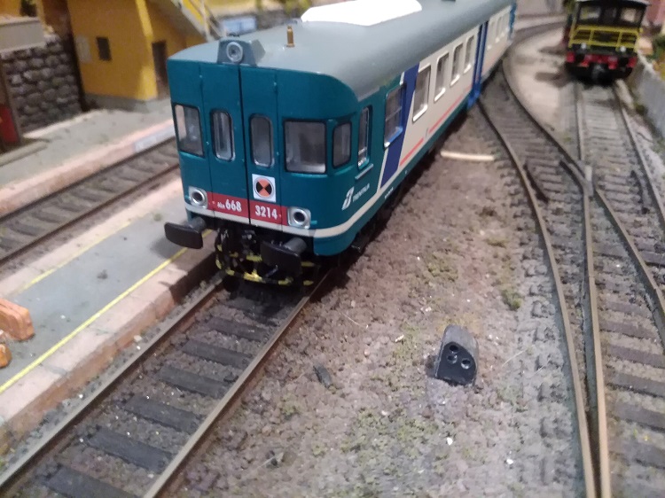

Per quel che riguarda la verniciatura di questo accessorio ho quindi scelto - per la disposizione delle striscette gialle - una soluzione rispondente al vero, ma leggermente diversa da quella che potete osservare nella prima foto.
Ecco un paio di immagini del cacciavacche finito e invecchiato. Ho portato le foto in saturazione di colore per far notare meglio il cacciavacche.

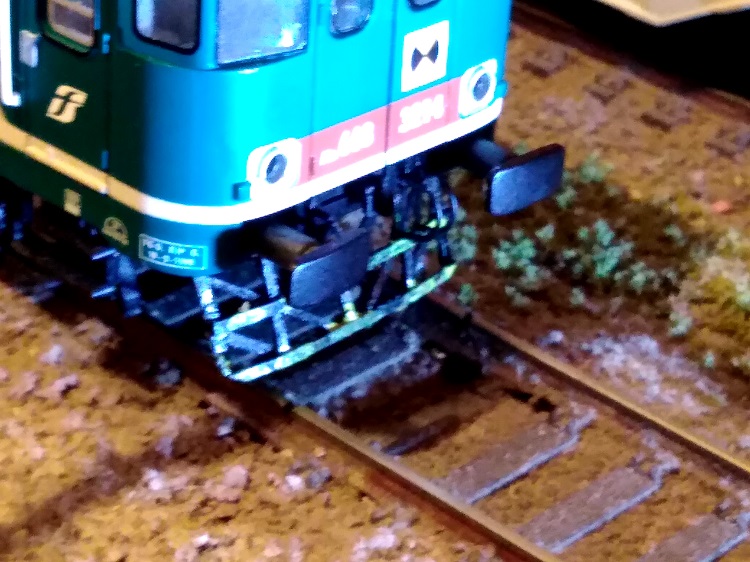

Tra l'altro ho notato che in questa sezione del Forum è apparsa sette anni fa una discussione che riguardava proprio il cacciavacche per automotrici FS e c'erano un paio di foto di modelli delle Aln 663 "sarde" (quelle con i condizionatori con la gobba, per intenderci) dotate di questa aggiunta. L'accessorio era prodotto da una Ditta, la G&G: non so se esista ancora e se produca ancora questo pezzo. Ma a me sembra troppo largo e troppo vistoso.

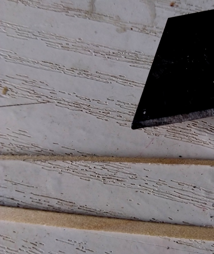

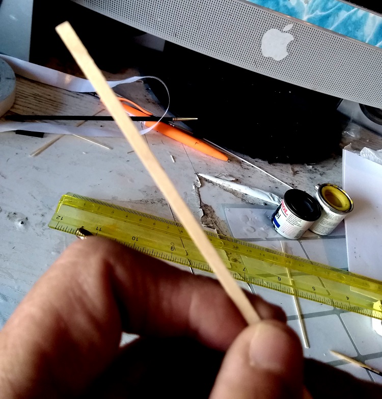

L'ideale per la costruzione sarebbe stato quello di poter disporre di listellini di plastica molto sottili, ovvero di sezione mm. 1 x mm. 0,5.
La mia intenzione era quella di iniziare e portare a termine il lavoretto in due mezzi pomeriggi di un week-end. Sono andato in un paio di (superstiti) negozi di modellismo e - come era facile supporre - non ho trovato nulla di adatto.
Ho acquistato, in realtà, un foglio di plasticard spesso mezzo millimetro, ma poi ho preferito non usarlo.
Escluso l'acquisto on line, poiché come ho detto volevo concentrare la realizzazione in due soli giorni contigui, la mia scelta è caduta su listelli di legno per costruzione di fasciame navale.
Ho così preso tre o quattro listelli di colore chiaro, spessi 0.5 mm. e larghi 3mm.
Non chiedetemi che legno è (acero, forse???) perché mi sono dimenticato di chiederlo al negoziante :? . Ma questo tipo di legno mi sembrava adatto perché non presentava venature e si notava, osservandolo e maneggiandolo, che, tagliato in senso longitudinale col cutter non avrebbe presentato sfilacciature o "pilucchi" vari sui bordi.

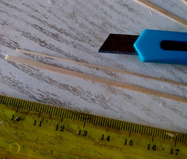

Certo, occorreva molta pazienza perché - per rispettare le dimensioni in scala - questi listelli dovevano essere rifilati con un cutter per ottenere delle striscette estremamente sottili, ovvero: mm. 1 x mm 0,5 e mm. 0,5 x 0,5.
C'è da perdere la vista, insomma, :shock: :shock: :shock: ma con un po' di pazienza si riesce nell'intento (lo so, lo so, che alcuni di voi ormai tagliano plasaticard e altri materiali usando il laser... ma io non dispongo di simili attrezzature, sigh! :| )
Effettuati i tagli e ottenuti i sottilissimi listelli, anche se - come ho detto - questo legno non si sfilaccia ai bordi, ho preferito rifinire comunque questi bordi. Non ho usato né limette né carta vetrata, ma ho dato semplicemente un paio di leggere "passate" in senso longitudinale usando la gommima puliscibinari della Roco.

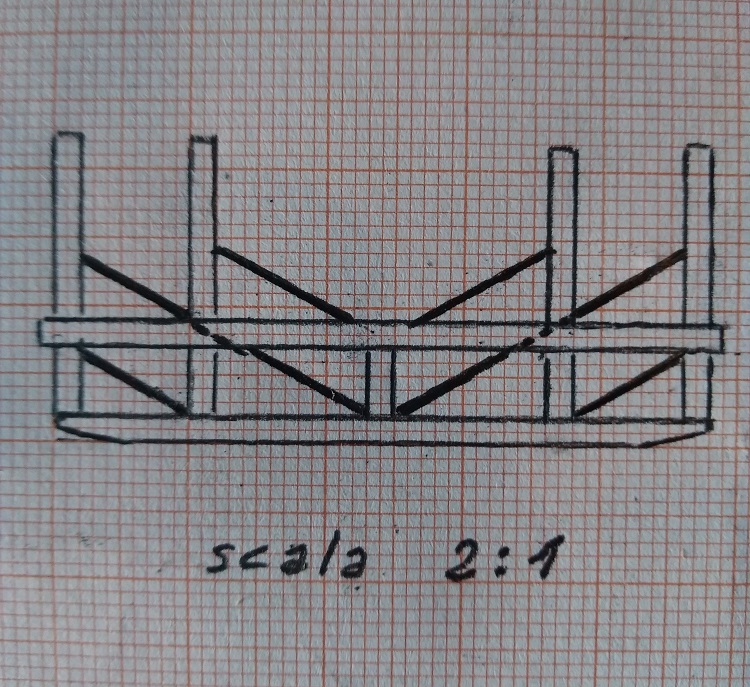

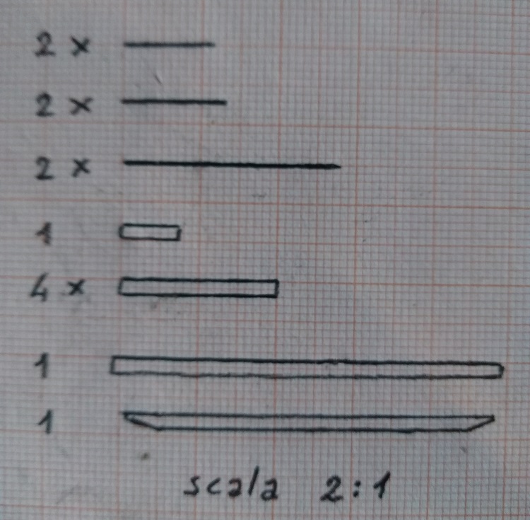

Ho buttato giù un paio di disegni "alla buona" su carta millimetrata, dai quali si possono ricavare le dimensioni del cacciavacche e dei suoi componenti. In totale bisogna assemblare 13 pezzi per ogni scacciavacche che si intende realizzare.
I disegni sono in scala 2:1, quindi le dimensioni che si ricavano vanno dimezzate. Si capisce quindi quanto siano sottili le singole parti che compongono l'accessorio da realizzare.
Le dimensioni sono state valutate da me "ad occhio" studiando le fotografie. Anzi, vi dirò che il cacciavacche che si ottiene rispettando questi miei disegni risulterà circa 2 mm. più largo di quelli che ho fatto io. Ritengo infatti che le quote del disegno siano più adatte rispetto a quelle dei cacciavacche che ho realizzando prendendo empiricamente misure sulle foto al vero e lavorando tenendo sotto mano il modello.
Ora viene la parte più impegnativa e delicata. L'assemblaggio dei singoli componenti. Vi assicuro che, date le minuscole dimensioni di questo "infernale" aggeggio, la robustezza è comunque assicurata, anche perché esse è costituito di ben tre strati di listellini (o di longheroni, se vogliamo far riferimento al reale) sovrapposti: e questo garantisce una certa rigidità del tutto.

...intanto ecco un'altra immagine.
Il Killer delle mucche è sul binario... :P
