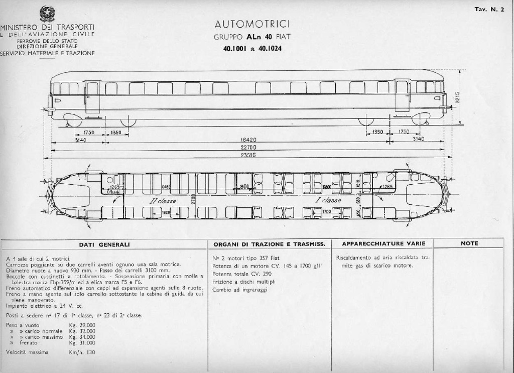

Ciao Massimo, purtroppo la ricerca è stata poco fruttuosa ti allego cmq quello che al momento ho trovato
YAFSS_910.jpg [ 216.12 KiB | Osservato 9830 volte ]
YAFSS_913.jpg [ 239.85 KiB | Osservato 9830 volte ]
il figurino è post 1965 purtroppo

grazie mille Santino. Ho trovato anche foto del lato cucina ma niente che possa aiutarmi la prospettiva non e' sufficente a consentire la riproduzione delle aperture come devono essere. Per ora continuo con il resto del disegno in 3D sperando il lavoro non sia vano...

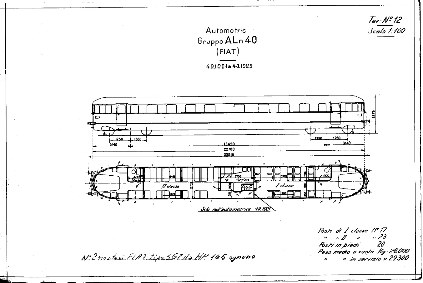

Figurino dell'album automotrici del 1940.....pare che ad ogni finestrino sia stata apposta una crocetta o asterisco.....
ALn.1940.jpg [ 229.24 KiB | Osservato 9770 volte ]

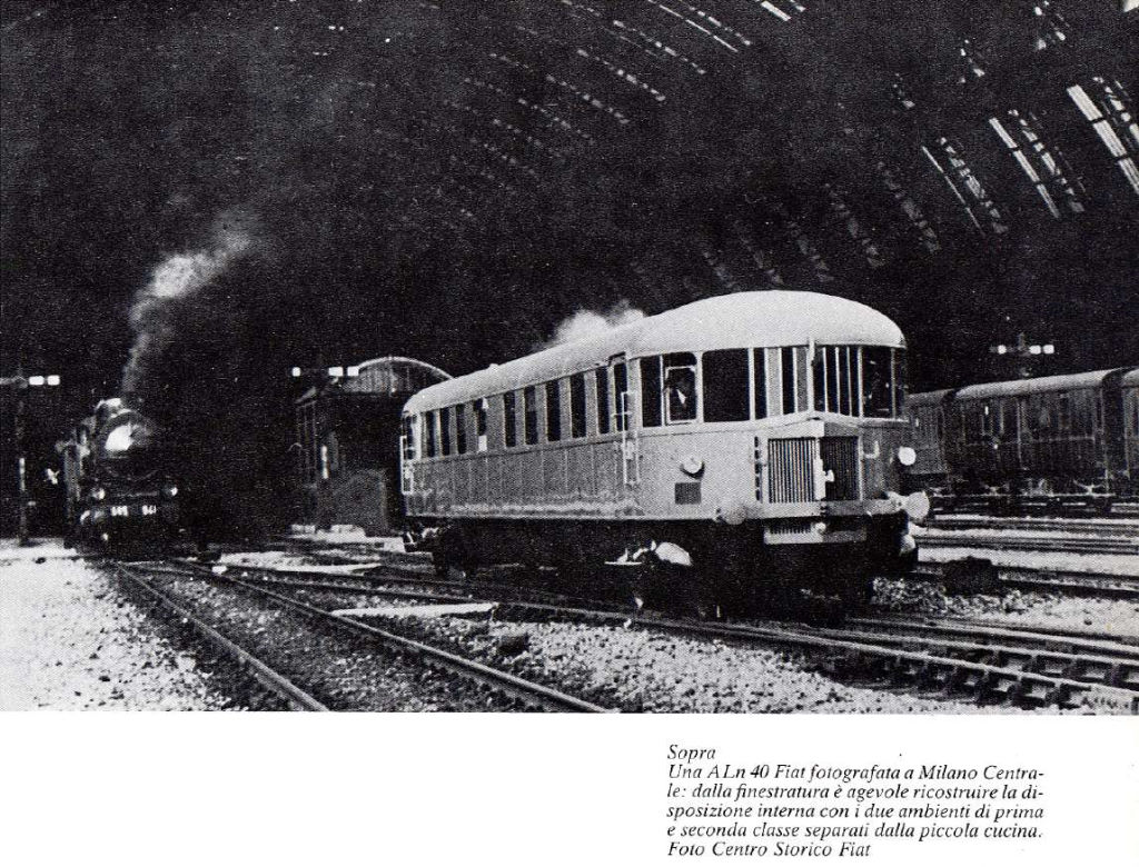

Grazie Luigi, il problema è che nei vari figurini sembra che il finestrino della cucina sia uno solo, in realtà ne esisteva uno più piccolo accoppiato, come si vede dal particolare questa foto, presa dall'archivio di ****** (c):
e purtroppo non ho trovato foto di questa facciata con prospettiva frontale e nei disegni non è riportato correttamente.

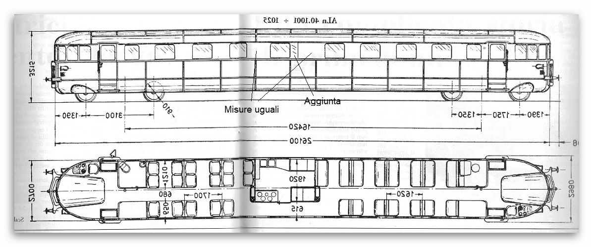

Se posso dire la mia, io misurerei la parete vuota (a destra) più ampia lato cucina, che corrisponde esattamente alla parete più ampia dall'altro lato dell'automotrice (corridoio), poi misurerei la distanza dall'altro lato del finestrino (a sinistra). Basterebbe così ridimensionare la distanza dal finestrino successivo e uguagliare la misura della paretina precedente. Per rinforzo ai vetri credo che sia stato aggiunto un montante sottile a sostegno dei due vetri, visto che viene a mancare la parete originaria. Ma penso che il disegno che allego ti possa dare un chiarimento più preciso. Questa mi sembra la soluzione più accettabile per sviluppare il tuo disegno; oltretutto è anche quello che mi sembra rilevare dalla foto che alleghi.
Scusa ma ho dovuto postare un disegno capovolto in modo da spiegare il mio pensiero.
ALn 40+2 FS.jpg [ 216.75 KiB | Osservato 9656 volte ]

grazie Claudio, ottimo suggerimento!
