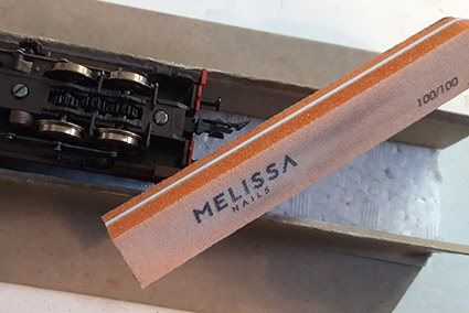

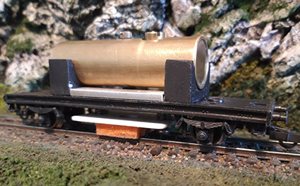

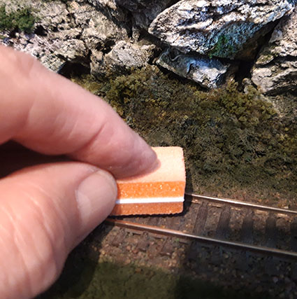

Mi permetto di consigliarvi una particolare limetta per unghie, trovata dai cinesi ad un costo irrisorio, e, secondo me, ideale per la pulizia delle ruote e dei binari.
La parte abrasiva, finissima, è sopra un leggero strato di plastica morbida. Ciò permette di "manovrare" il pezzetto abrasivo con più fluidità
delle carte o limette abrasive. Io l'ho applicata al mio carro pulisci-binario (il fai da te che vedete in foto) ma è ideale anche per la pulizia delle superfici di rotolamento delle ruote e dei bordini ma anche usata "a mano" sui binari, sui punti difficili e sui cuori degli scambi.
In questi giorni la sto testando sul mio plastico, sperando che vada tutto bene nel tempo

Niente abrasivi...rimango della mia idea...

si, hai ragione Claudio, concordo. Ma questi abrasivi sono talmente fini che quasi lucidano il pezzo.

Non sò...dovrei vederli ma così ho dei dubbi...
