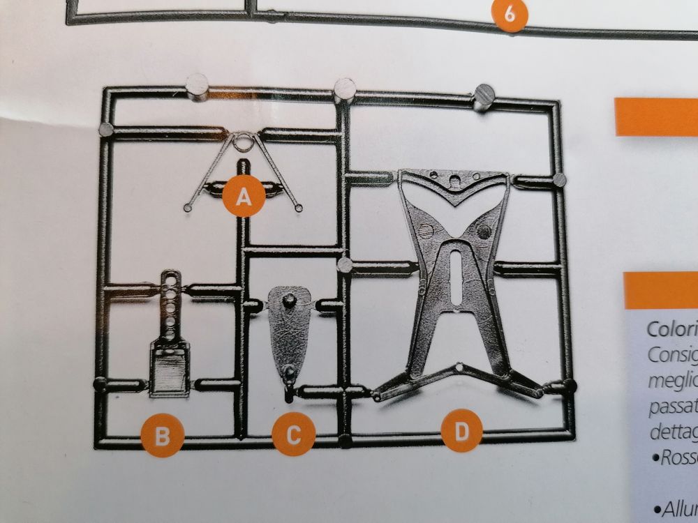

Buonasera a tutti, tempo fa ho recuperato questo kit in un mercatino, oggi mi sono dedicato al montaggio, nessun problema particolare. Purtroppo mi sono accorto solo ora che nella confezione era presente un solo timone di allontanamento.
E' possibile in qualche modo recuperare la sola stampata dei componenti del timone? Oppure sapreste consigliarmi un cinematismo di terze parti da utilizzare? Avevo letto sul forum di un timone Hornby ma non riesco a trovarlo nel portale dei ricambi.
Allego la foto della stampata mancante.
Grazie e buona serata.

Ciao io su tutti i carri TTMKit sugli F su i carri tipo G come il tuo monto dei timoni Roco articolo 40343 che li acquisto dal Livornese (Tecnomodel) e vanno benissimo!!!sembrano fatti appositamente,e sono molto meglio di quelli che hai mostrato tu che in dotazione col kit

Ok, ordine fatto, appena arrivano provo subito a montarli. Nel frattempo posso procedere alla verniciatura oppure secondo voi è meglio montarli prima di verniciare? Avrei intenzione di procedere ad aerografo.

Anche io sui carri TTMKit adopero i timoni Roco che ti hanno consigliato,e ti assicuro che vanno benissimo.Li incollo direttamente sul fondo del carro senza vernice,perchè se incollati sulla vernice si puo rischiare che si stacchino.Però se li incolli prima di verniciare si puo rischiare che verniciando il fondo del carro,la vernice vada dentro il timone compomettendo il funzionamento allora faccio nel seguente modo:disegno la sagoma del timone Roco su un pezzo di nastro di carta da carrozziere,ritaglio per bene la sagoma e lo incollo su fondo del carro,poi vernicio a verniciatura finita stacco il nastro da carrozziere ed incollo il timone,cosi non rischio che della vernice vada dentro il timone compromettendo il funzionamento,ed ho una bella tenuta tra timone e fondo del carro.
