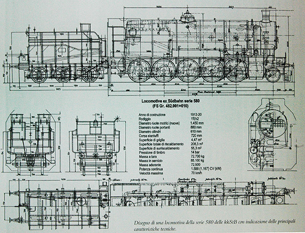

ciao Stefano,
bello il tuo sasso nello stagno, vediamo di far schizzare via le ranocchie, anche con i miei due centesimi di considerazioni.
L'idea é decisamente interessante, macchina poco nota ma che ha avuto il suo bel da fare dalle parti della Sudbahn, dalla potenza considerevole e che probabilmente ha ispirato ai progettisti delle FS la nostra Gr 480.
Non conosco bene la macchina, e, per quanti sono nelle mie stesse condizioni, ho tratto questo disegno dal libro di Giovanni Cornolò ''locomotive di preda bellica'' , Albertelli Editore:
Gr 482--.jpg [ 202.87 KiB | Osservato 17852 volte ]
Il convoglio da trainare, di Hobbytrain, é piuttosto pesante, soprattutto per via dell'attrito che producono le molte lamelle di presa di corrente per l'illuminazione. Possiedo il convoglio CIWL e so bene che occorre una doppia trazione per muoverlo, tanto che ho individuato come soluzione quella di dotare l'intero convoglio di una condotta passante con ganci magnetici e collocare una batteria ricaricabile in un fourgon, dotata di interruttore ed eliminare nel contempo tutte le lamelle.
La locomotiva rappresenta una sfida di taglia e cuci e mi viene in mente un nome che potrebbe sapientemente metterci le mani per trarne un modello favoloso: MODELLER.
Senza ovviamente togliere nulla a tutti i bravissimi Maestri che frequentano codesto forum.
In ogni caso, se qualcuno ne volesse avviare una piccola serie, manifesto qui sin d'ora il mio interesse e seguirò con attenzione l'evolversi dell'argomento.

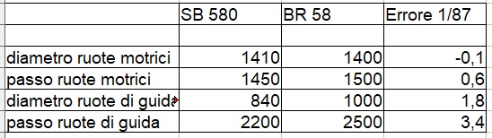

SB 580 VS BR 58
Confronto SB 580 e Rh38 semplificato.jpg [ 255.18 KiB | Osservato 17722 volte ]
I disegni sono tratti ancora dal sito : https://www.kleinbahnsammler.at/wbb2/in ... &pageNo=51
Il confronto frà le misure di diametri e passi delle ruote, dà questi risultati :
Ruote e passi SB 580 - BR 58.jpg [ 40.54 KiB | Osservato 17722 volte ]
Le ruote hanno raggi diversi :
- SB 580 : 14 raggi
- BR 58 : 18 raggi
se ho contato bene.
I contrappesi sono diversi ed il glifo della distribuzione ha forma diversa. Quello lo si potrebbe rifare.
Da Romford e similari si trovano, ma a mè non piacciono col cerchione così spesso.
Occorre modificare :
- ruotino : non và bene, nè come passo, nè come diametro
- telaio : SB 580 ce l' ha 3 mm più alto. Occorre eliminare la balestra della ruota motrice (terzo asse motore)
- blocco cilindri : è diverso. La BR 58 + a tre cilindri. Occorre togliere la biella interna ed il cilindro centrale
- caldaia : una verifica frà i disegni della Rh 38 e la SB 580 mostra che essa abbia un certo numero di differenze :
* la SB 580 ha quella originale e bella traforatura della parete del forno che nella Rh 38 non c' è
* il forno è più corto, mancano circa 5.3 mm
* la camera a fumo è più corta, mancano 2 .. 3 mm
Un taglia cuci della caldaia potrebbe essere questo :
taglio caldaia Rh 38.jpg [ 172.69 KiB | Osservato 17722 volte ]
Chiedere a MODELLER potrebbe essere un' idea buona, ma prima vorrei chiarirmi un po' le idee e vedere se possibile passare da una ipotesi ad un progetto.
Velimir : bella la tua macchina, tutta in fotoincisione e dal costo interessante. E' un modello leggermente diverso dalla SB 580. Ha ruote un poco più piccole, due duomi ed altri dettagli. Giusto ?
Col sistema BR 58 + tender Rh 38 avrei sempre la possibilità di montare il motore anche nel tender , aumentando la forza di trazione. Previa verifica delle differenze di velocità frà le due motorizzazioni. Lo si può fare solo se molto simili.

Più che alla quartatura, per le ruote bisogna guardare all'orientamento dei contrappesi rispetto ai perni di manovella, poi come è stato fatto notare ci sarebbe anche il numero di razze...
Cercando una trazione esuberante si potrebbe forse pensare ad un abbinamento (digitalizzato, of course..) tra motrice RR e tender Roco oppure Fleischmann.
Roba da dottor Frankenstrain....

Interessante la quartatura 90 gradi e grazie per la forza di trazione. Farò verifiche sulla mia necessità.
Grazie per le informazioni.
