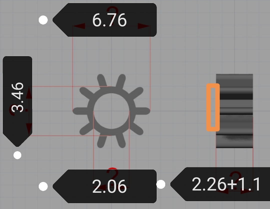

Ecco le quote
IMG_20200319_184154.jpg [ 107.44 KiB | Osservato 10287 volte ]

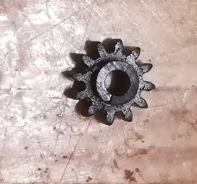

La foto di lato
IMG_20200319_184538.jpg [ 151.47 KiB | Osservato 10288 volte ]

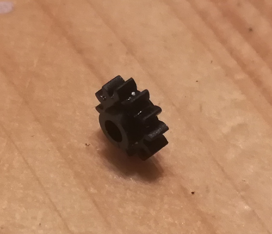

Da sopra
IMG_20200319_184717.jpg [ 162.69 KiB | Osservato 10287 volte ]
 Oggetto del messaggio: Re: Ingranaggio asse motore 740 108 Hornby-Rivarossi
MessaggioInviato: giovedì 19 marzo 2020, 19:04
Messaggi: 2853
Perfetto, appena finisco un lavoro, lo disegno e faccio prove.
Despx
