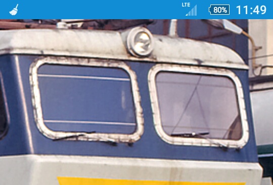

Bel lavoro complimenti ma quei tergicristalli secondo me sono sotto dimensionati . La posizione verticale di uno dei due non arriva nemmeno a metà finestrino. Forse una posizione orizzontale non evidenzia la magagna. Guardate nella foto vera come la lunghezza arriva a lambire l ultimo bullone delle cornici.
Brenner
IMG_20200524_115259.JPG [ 60.44 KiB | Osservato 6277 volte ]

Mah....però se è come dici tu perchè in posizione orizzontale la sua lunghezza non raggiunge il terzo bullone della cornice?
Non è questione di buco credimi......
salute
brenner
