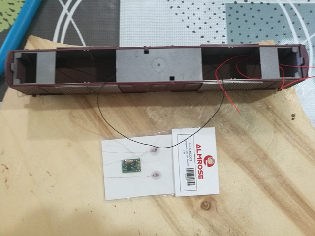

Mi sono divertito a montare il kit di lanterne di coda Almrose art.8-102003 con decoder
servono poche cose una tronchesina, una lima,trapano a mano e una punta piccola, saldatore e stagno
1a.jpg [ 88.37 KiB | Osservato 5113 volte ]

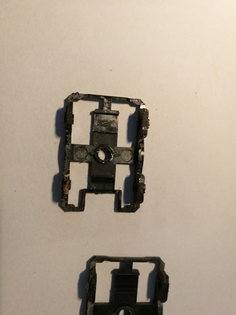

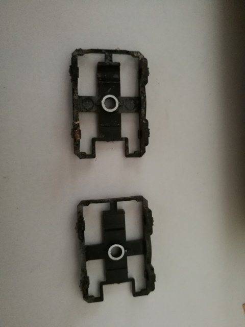

ho smontato i carrelli e leggermente rifilato lo spessore (nella foro segnato in bianco) in modo che lo spessore delle lamelle no blocchino la normale rotazione del carrello
2a.jpg [ 57.91 KiB | Osservato 5113 volte ]
il pezzo rifilato

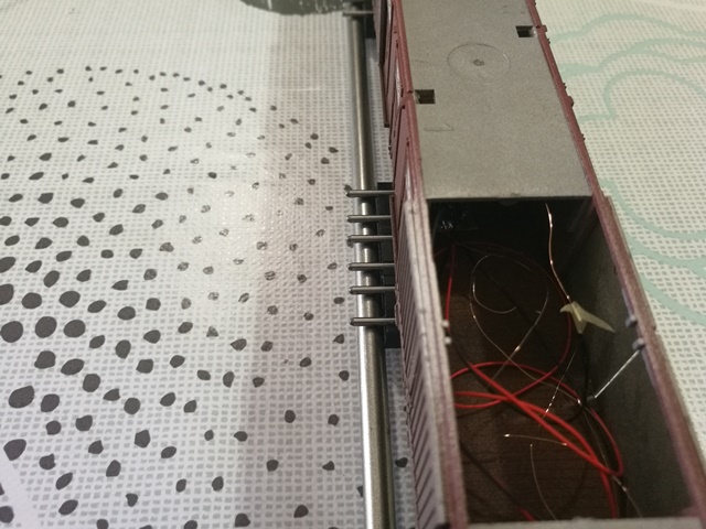

e accorciate per non intralciare il movimento del gancio, saldati due fili molto morbidi e inseriti nella cassa
6a.jpg [ 99.99 KiB | Osservato 5113 volte ]
7a.jpg [ 95.27 KiB | Osservato 5113 volte ]

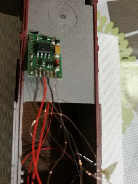

si procede a saldare i fili sulle rispettive piazzole come specificato dalle istruzioni con un pò d'attenzione, e si prova il funzionamento
8.jpg [ 109.05 KiB | Osservato 5113 volte ]
si sistema il cablaggio all'interno del carro, ho preferito non accorciare i fili visto che c'era spazio
9.jpg [ 122.37 KiB | Osservato 5111 volte ]

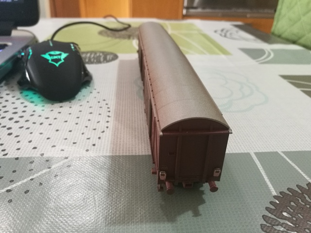

si chiude il carro
10.jpg [ 99.5 KiB | Osservato 5113 volte ]

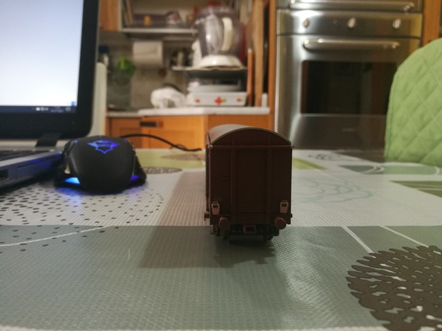

si fissano le lanterne con un goccio di colla vinilica
11.jpg [ 108.95 KiB | Osservato 5113 volte ]
fatto

n1) normalissimo Vinavil una punta di stuzzicadenti, in quanto i cavetti già le tengono quasi in posizione.

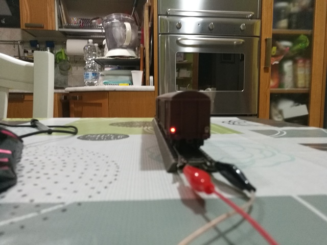

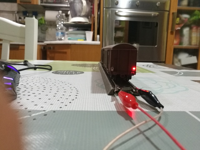

n2) prima di rispondere ho voluto provare il decoder in analogico funziona come un normale circuito lampeggio asincrono, mentre in digitale puoi variare la velocità di lampeggio e la luminosità.
Le IMG seguenti sono con alimentazione analogica.
12.jpg [ 107.48 KiB | Osservato 4749 volte ]
13.jpg [ 102.66 KiB | Osservato 4749 volte ]
In tutto sono 6 fori e 7 saldature un po di lima per i carrelli, il carro è un Roco Gabs art.76496 facile da smontare e aprire.
Per il momento non ho smontato il cinematismo del gancio lato lanterne, in seguito...
