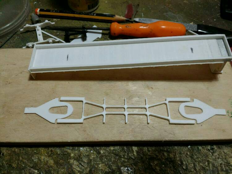

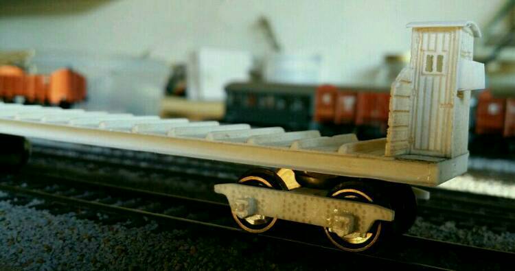

Mi è presa voglia di costruire tutti i carri Poz presenti sul volume 5 di Leone ed un paio li ho già iniziati:
Iniziamo con Poz tipo 1906:
img20160520_141411.jpg [ 55.82 KiB | Osservato 14639 volte ]
Ed a seguire il tipo 1907:
img20160520_141505.jpg [ 52.6 KiB | Osservato 14639 volte ]

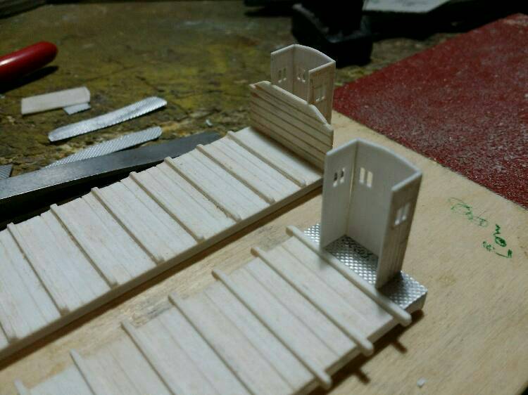

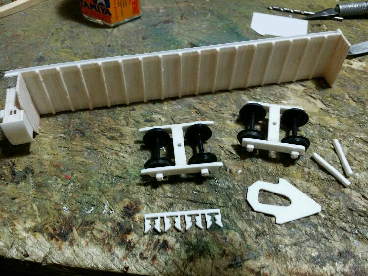

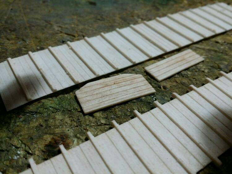

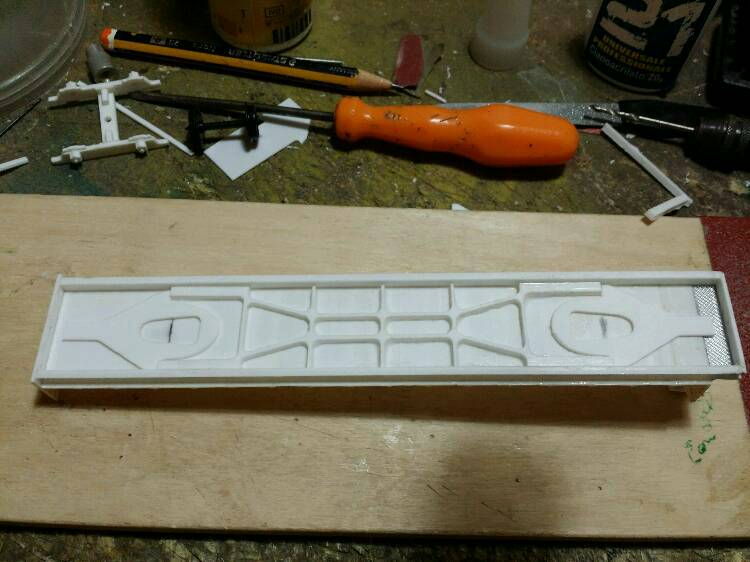

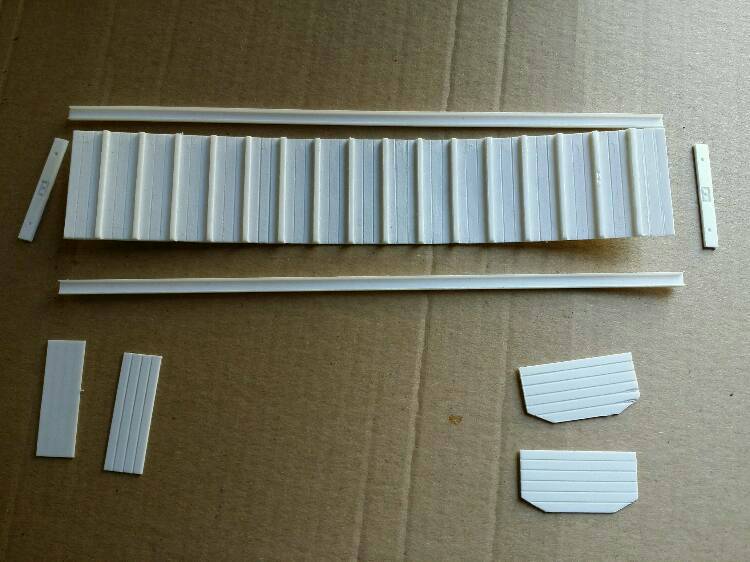

Il pianale è ricavato da un unico blocco di plasticard da 2 mm, dove è stata fatta una svuotatura per il tavolato, incisione delle tavole e profilatura del pezzo.
Il tavolato è stato poi usurato con spazzola d'acciaio:
img20160520_141346.jpg [ 53.05 KiB | Osservato 14639 volte ]
Siamo solo all'inizio

Bravo Massimo!
Ti consiglio di irrigidire bene i pianali, perché dalla prima foto mi sembra che dopo la fresatura si siano un po' imbarcati.

Alex qualsiasi lavorazione che faccia sola da un lato, svuotatura, incisione o lavorazione lungo il vettore che sia da lato a lato del pezzo di plasticard, tende ad imbarcare. Ho da poco incollato i longheroni e tutto è tornato dritto come potrai vedere tra breve dalle foto. Comunque la mia idea era incollare una barra di ottone lunga tutto il sottocassa dove salderò i dadi per fissare i carrelli; prima però devo studiare bene il timone di allontanemento ed ancora prima fare i carrelli.
Per quest'ultimi voglio provare a mettere in pratica l'idea di cui ti ho parlato un paio di giorni fà...
Dimenticavo di aggiungere che anche il profilato a c è fresato da plasticard da 2mm. e le sponde della versione 1906 sono doppie da 0.5mm perchè saranno incollate per avere un fronte retro.

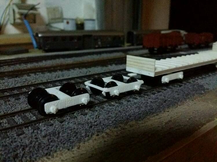

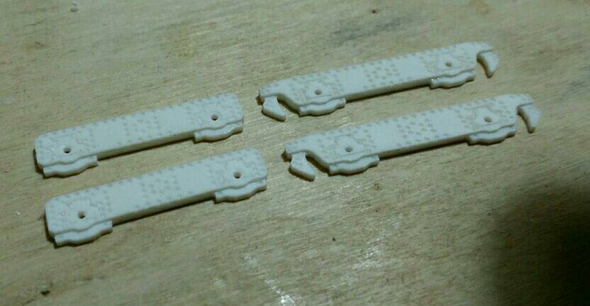

I lavori proseguono; ho provato a fare le fiancate dei carrelli in incisione.
L'idea dei rivetti incisi invece che impressi, è stata pensata da Capolina, ai tempi della teleferica della Montecatni per i vagonetti, e devo dire che a lavoro finito ed alle giuste distanze il risultato è ottimo.
Nei carrelli saranno poi inserite le boccole Romford in ottone.

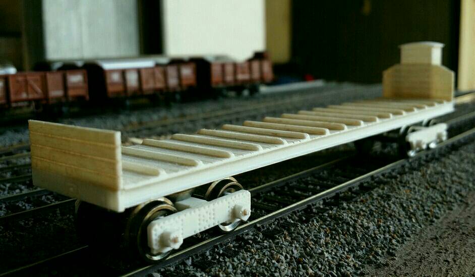

MessaggioInviato: sabato 21 maggio 2016, 17:54
Messaggi: 1026

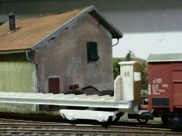

Carrelli appoggiati sotto il carro per una prova visiva (ho messo due dadi come spessore per la foto ma è troppo alto)
Ho tagliato i ceppi freno che avevo fatto perché non erano in linea con le ruote; poi le rifaccio e le incollo nel punto giusto.
Le ruote da 11.5 sono per la foto ma sono troppo grandi per il carro.
img20160521_184948.jpg [ 31.08 KiB | Osservato 14479 volte ]

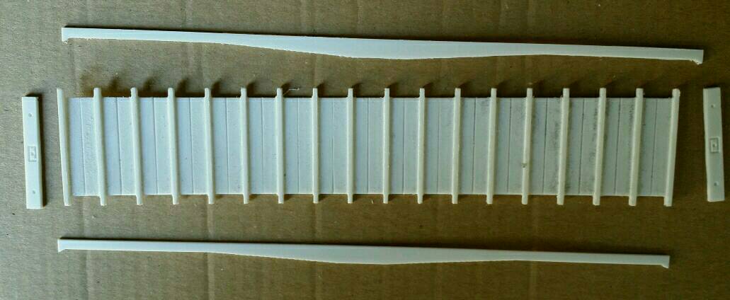

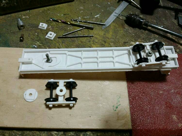

Io nel frattempo ho finito i timoni ed ho fatto anche il sottocassa:
img20160522_224516.jpg [ 53.88 KiB | Osservato 14354 volte ]
img20160522_224543.jpg [ 52.65 KiB | Osservato 14354 volte ]
img20160522_224618.jpg [ 66.11 KiB | Osservato 14354 volte ]

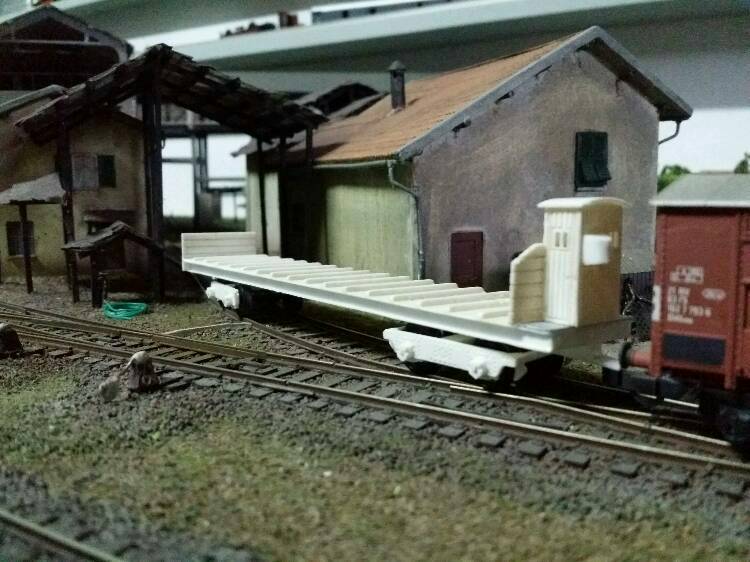

Un paio di foto sul plastico per prova sulle curve più strette:
img20160522_224644.jpg [ 65.24 KiB | Osservato 14352 volte ]
24644.jpg[/attachment]
img20160522_224706.jpg [ 52.28 KiB | Osservato 14352 volte ]

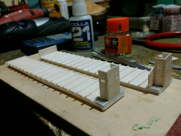

Messaggi: 1026

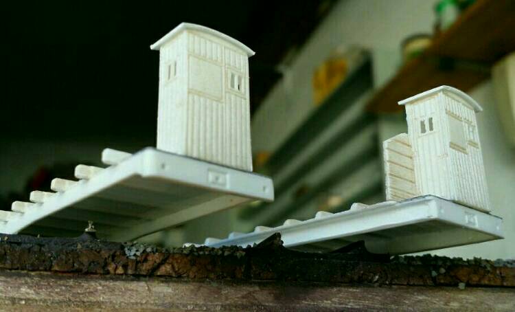

Purtroppo il lavoro si ferma quà per una decina di giorni perché l'ultima fresa cilindrica che avevo da 1mm mi è caduta e si è spezzata...comunque i prossimi Poz che realizzero' saranno la serie 1928, che poi non è altro che la serie 1906 e 1907 alla quale hanno modificato la garritta alzandola, per il trasporto rotaie..
Per uno di loro ho già fatto i carrelli:
img20160522_225748.jpg [ 53.43 KiB | Osservato 14347 volte ]
Buonanotte!
