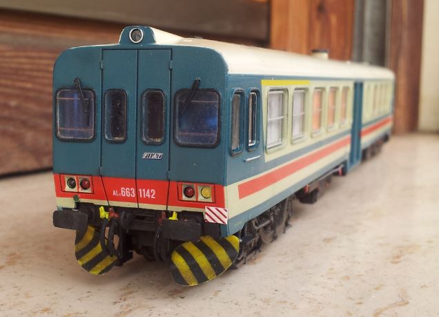

Nome: G.P.
Messaggi: 1716
li ho fatti con l'acetato.
i centrali colorati con inchiostro nero, i laterali con inchiostro blu (vetri triplex).
anche se mi sono spaccato letteralmente le mani...
Tergi ovviamente mdf.
eh Crystal sei una legenda per come hai elaborato la 663.
provero' in acetato, solo che avrei voluto una modifica con pezzi originali per non alterare il modello dal punto di vista "collezionistico" (se è lecito dirlo per un lima :p )

Se li trovi, procedi pure allora! :wink:

Gianfry come hai fatto a colorare l' acetato?
 Oggetto del messaggio: Re: aiuto su vetri anteriori HR Aln 663
MessaggioInviato: giovedì 17 dicembre 2015, 11:51
Nome: G.P.
Messaggi: 1716
ciao caro, come dicevo ho messo un po' di inchiostro blu di penna e poi ho spalmato con un pezzo di scottex! :wink:

scusa crystal quanto è spesso l'acetato utilizzato?

Ciao Marco, alla fine hai mai provato il metodo di Gianfranco (Crystal)? Mi accingo a fare la stessa modifica ed applicare tergi MDF, dalle descrizioni della sua grandissima elaborazione sui vari forum non riesco a capire lo spesso dell'acetato, se sia tenuto in posizione da colla o da "linguette" ripiegate a pressione contro i monanti della cassa. Insomma, sto cercando di capire come fissare i nuovi trasparenti!

alla fineho trovato dei vetri di risulta da un modello disastrato e ho lavorato su quelli... per l'acetato non so lo spessore, ma immagino sottile altrimenti non ci sarebbe buona strasparenza... come ha messo? forse con Crystalclear?

Probabile, faro' delle prove. Io di solito uso pellicola fotografica in quanto mi piace l'effetto riflettente. Provero' a tagliarla leggermente piu' larga della sede e ripiegarla creando delle "linguette', sui cui aplicare il crystal clear e fissare alla cassa. Grazie comuqnue della risposta.

il problema che immagino per le linguette sarebbe solo di come piegarle esattamente senza che si vedano... l'idea sembra ottima ma ti serve una dima ultraprecisa... cmq molto intelligente come idea ed interessante
