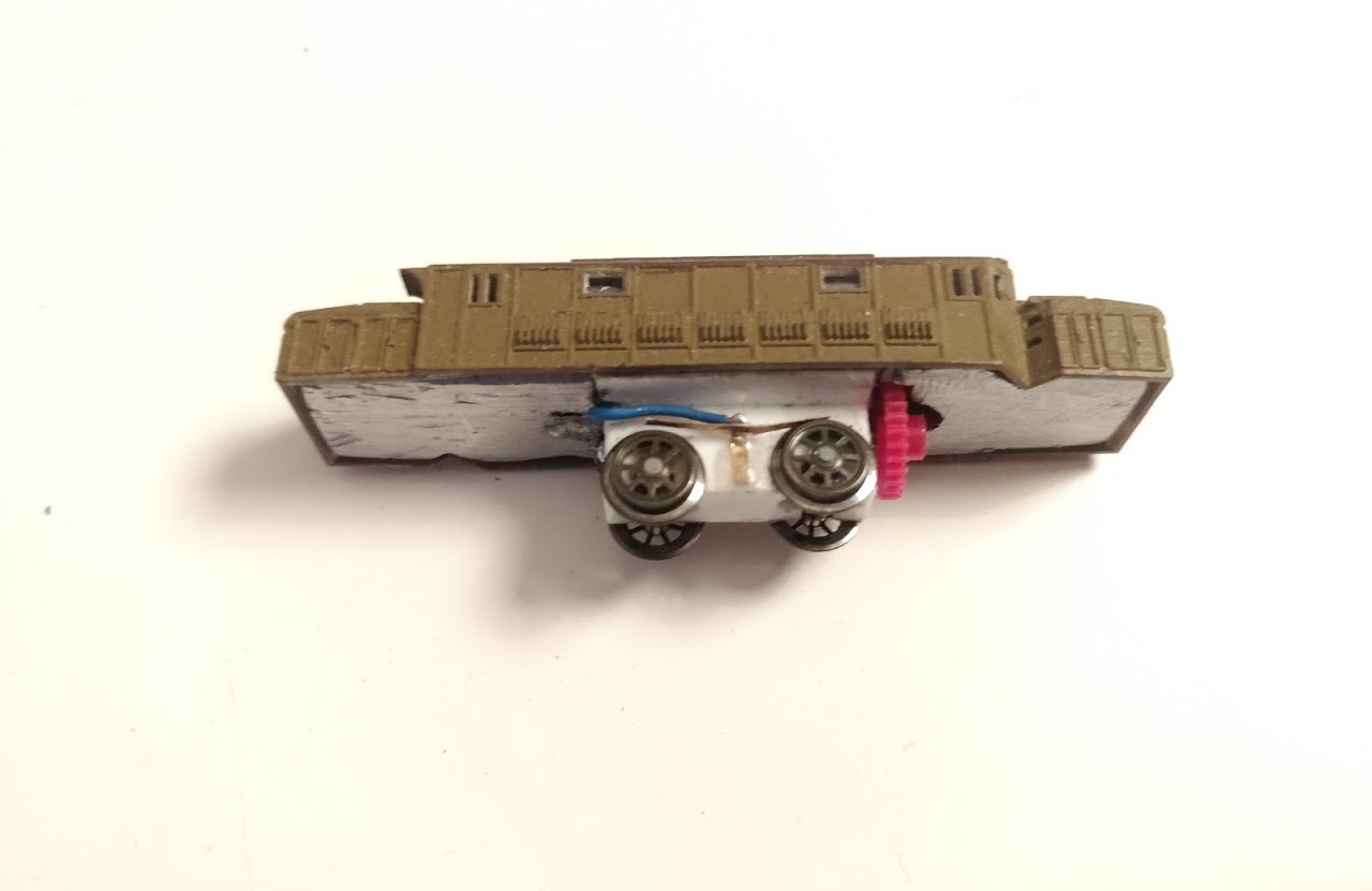

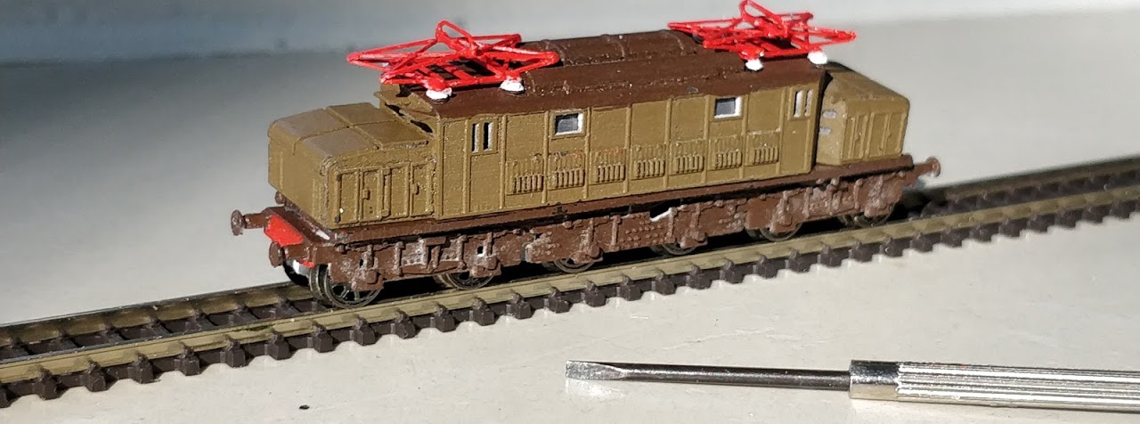

La 626 mi è sempre piaciuta. Malgrado i suoi difetti ho amato molto la E626 in scala N fatta da Tibidabo.
La distruzione della cassa di una antica Tibidabo (incidente 'familiare') mi aveva convinto a modellare e stampare una nuova cassa in N.
Poi con la conversione alla Z completai il primo modello motorizzato secondo lo schema usato da quasi tutti i 626 nelle scale piccole.
Vale a dire solo il carro centrale motorizzato con treno di ingranaggi (motore-> ingranaggio->albero con 2 viti senza fine-> ingranaggi calettati sulle ruote.) e carrelli folli ma prendi corrente.

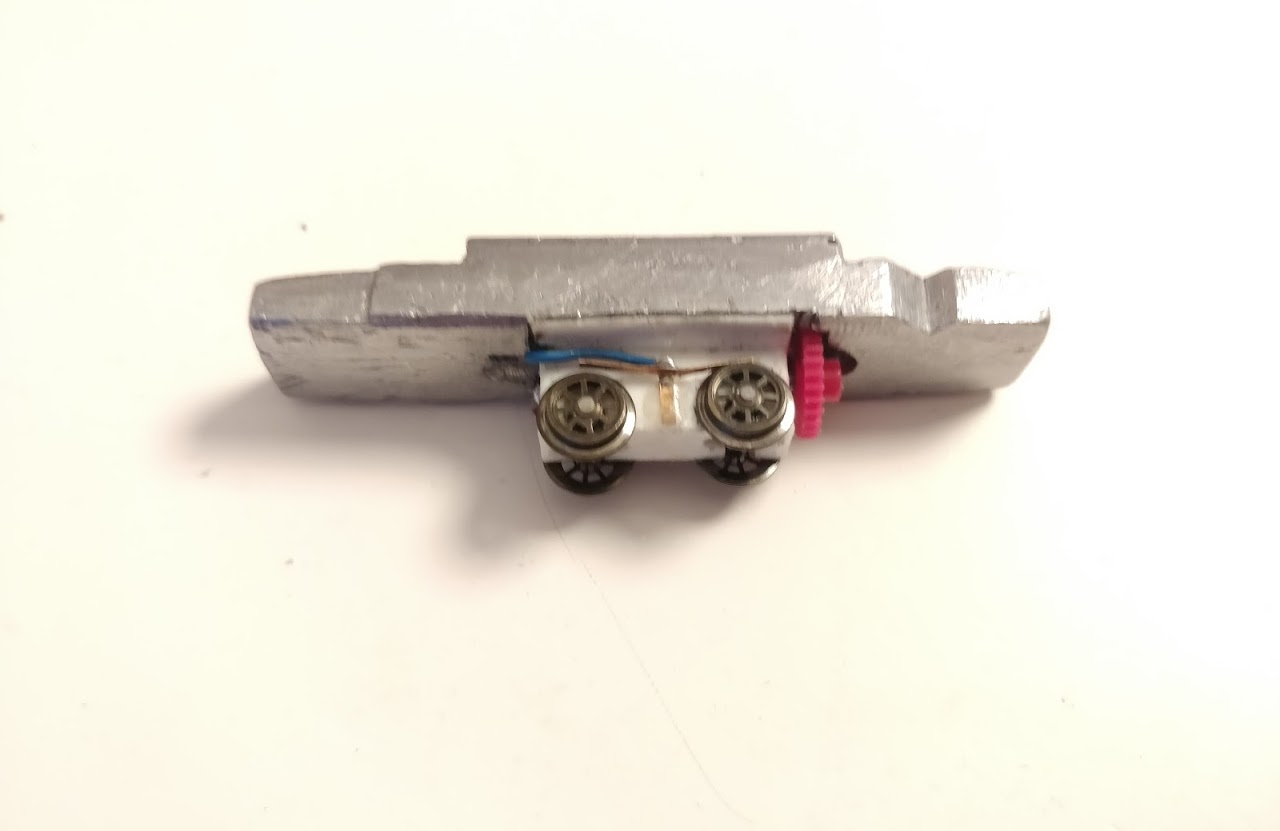

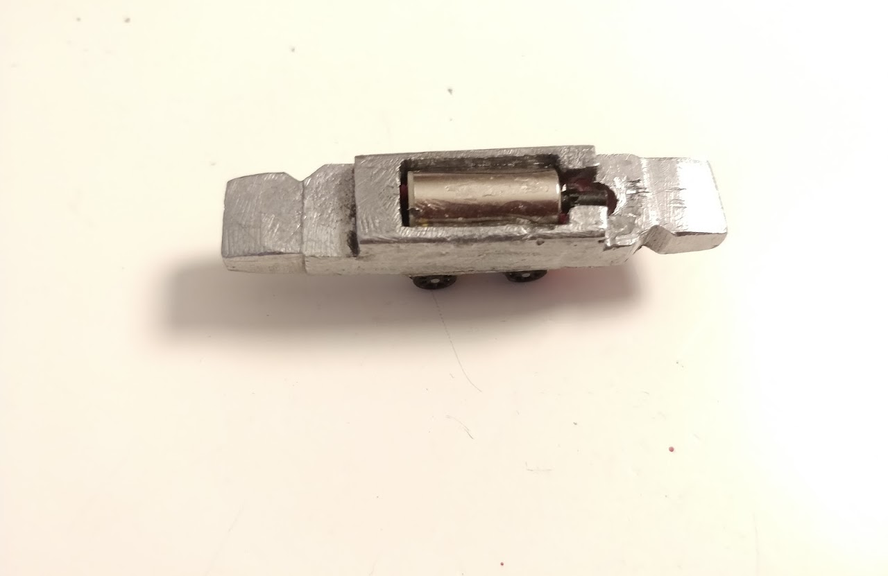

Il telaio aveva la parte superiore, che alloggiava il motore, fusa in piombo e la parte inferiore che racchiudeva gli ingranaggi fatta in PLA.
La parte in piombo è stata fusa in una forma di sabbia da fusione impressa con un master fatto in PLA.
67.jpg [ 43.46 KiB | Osservato 9343 volte ]
68.jpg [ 54.7 KiB | Osservato 9343 volte ]
69.jpg [ 54.43 KiB | Osservato 9343 volte ]
72.jpg [ 126.59 KiB | Osservato 9343 volte ]
Il modello mi piaceva ma non si muoveva bene. Come altri modelli che approssimano il Bo-Bo-Bo con un 2-Bo-2 slittava, malgrado la abbondante massa.
E poi mi disturbava il compromesso modellistico di avere solo 2 delle 6 sale motorizzate.
È vero che i modelli in H0 Rivarossi, Roco e persino il recente Acme hanno lo stesso compromesso.
È vero che i modelli in N di Tibidabo, LOCO, SAFER, ASN/Lineamodel hanno lo stesso compromesso.
Infatti non conosco alcuna riproduzione nelle scale piccole che abbia il rodiggio Bo-Bo-Bo. In scala N Euromodel FP aveva fatto un telaio motorizzato su sei sale ma il compromesso era stato di fare un Co-Co
Ma a me il compromesso alla fine è sembrato più una compromissione.

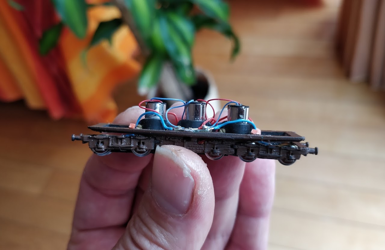

Così ho progettato una nuova motorizzazione che avesse tutti gli assi motori e tutte le ruote con presa di corrente.
I carrelli hanno motori che sono tutti spostati verso il centro della loco
73.jpg [ 181.05 KiB | Osservato 9343 volte ]

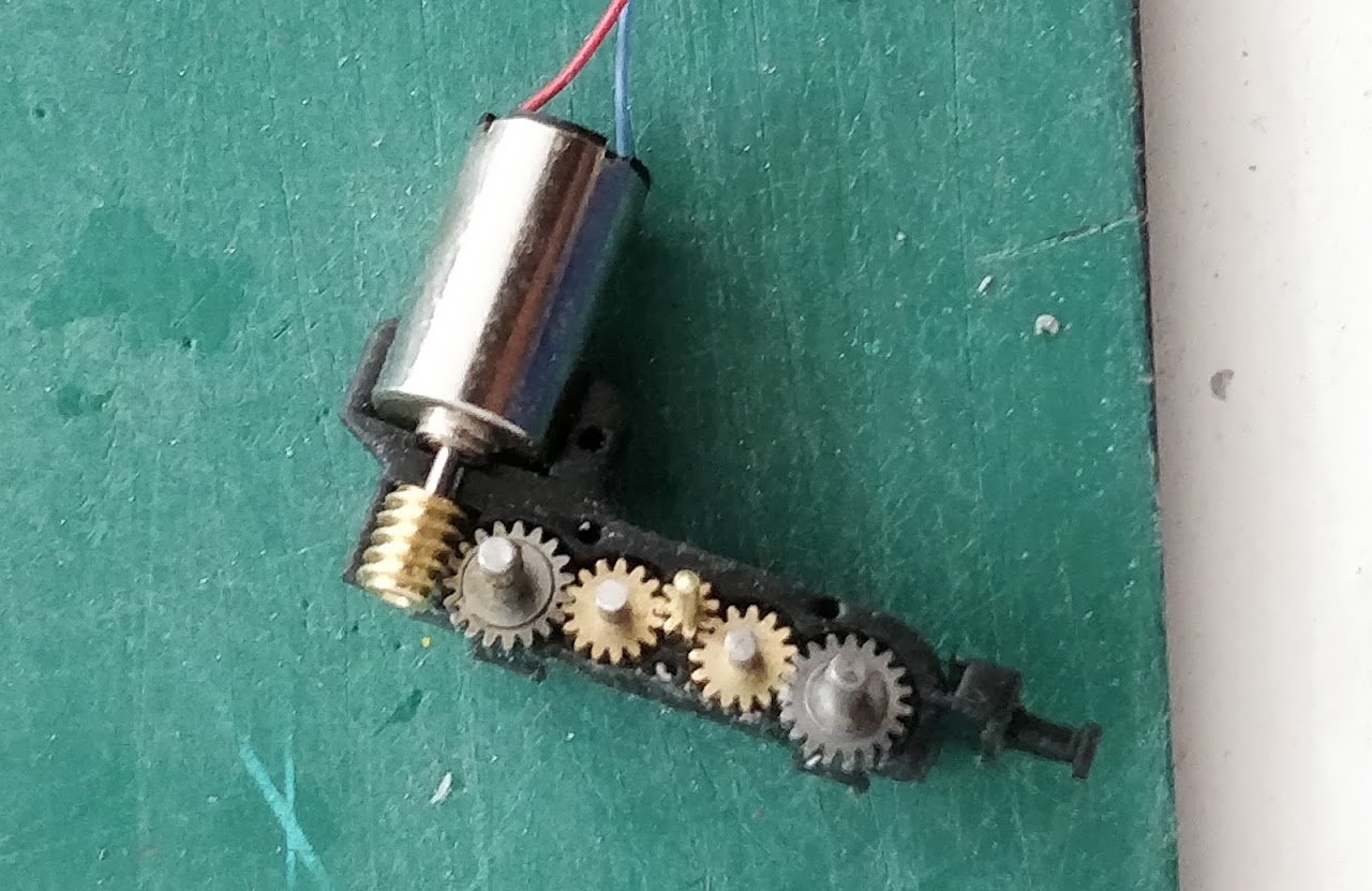

mentre il carro ha il motore quasi in posizione centrale
74.jpg [ 240.1 KiB | Osservato 9343 volte ]
il carro rimane imprigionato nel telaio e invece i carrelli sono trattenuti da bande elastiche che consentono una rotazione eccentrica.

la qualità di marcia ora è molto migliorata.
Il modello come al solito è disponibile su shapeways con le solite modalità .

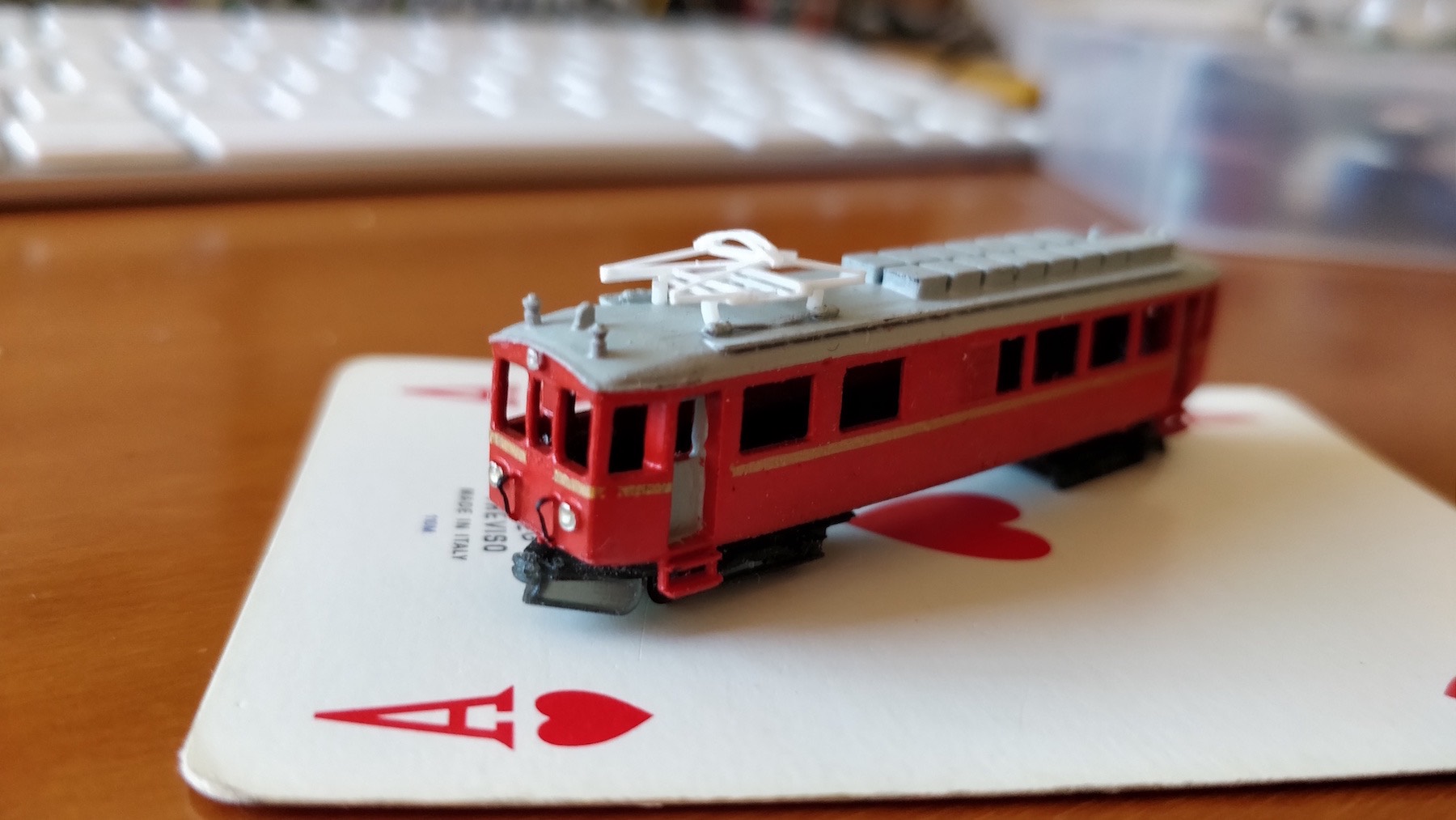

Mah, io delle RhB non ho molta conoscenza. Ho giusto fatto la Abe4/4 in Zm perché somigliava alla omonima SSIF e quindi facile da fare.

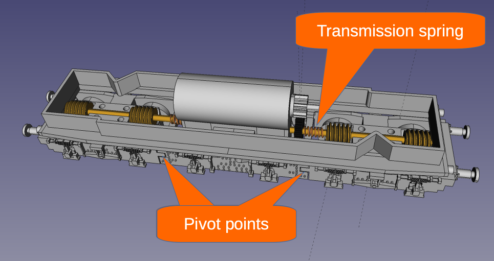

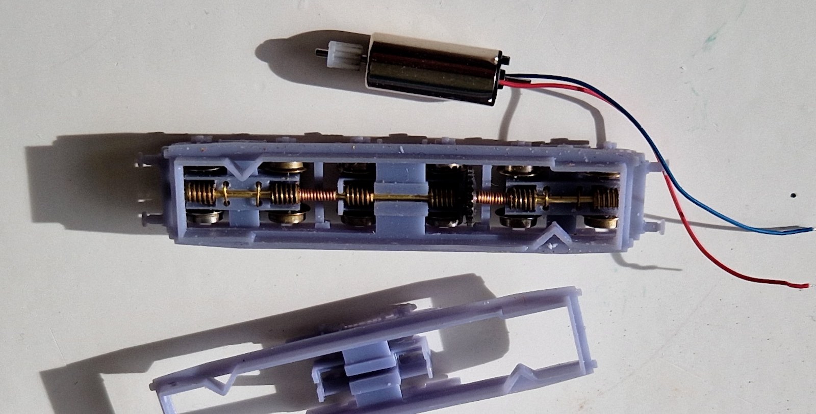

In questo spirito, documento il rifacimento della motorizzazione dell'e626 (per la seconda volta).
La motivazione è stata quella di avere una soluzione meno costosa e più facile da montare e mettere a punto rispetto alla precedente.
Questa volta ho voluto riprendere l'idea di utilizzare un unico motore, usata nella prima motorizzazione che ho realizzato, ma questa volta motorizzando tutte le ruote.
La complicazione di un modello di 626 è che le 2 sale montate sul carro sono facili da motorizzare peró le sale montate sui 2 carrelli sono difficili da raggiungere visto che il perno di rotazione dei carrelli è sul loro bordo interno e quindi il movimento da un motore centrale deve 'scavalcare' i perni di rotazione.
Come soluzione ho progettato un albero di trasmissione articolato che contiene un ingranaggio paracentrale (che si impegna sul pignone del motore), e che ha calettate 6 viti senza fine ed è diviso in tre sezioni collegate da molle elicoidali
In questa maniera le molle fungono anche da punto di rotazione per i carrelli e non c'è bisogno di un giunto tra carrello e carro.
E626.png [ 161.69 KiB | Osservato 5827 volte ]
Ho realizzato le molle con un filo di bronzo fosforoso da 0.25 mm ∅. Le molle sono incollate con colla per ingranaggi alle 3 sezioni dell'albero.
E626-shaft.jpg [ 199.21 KiB | Osservato 5827 volte ]

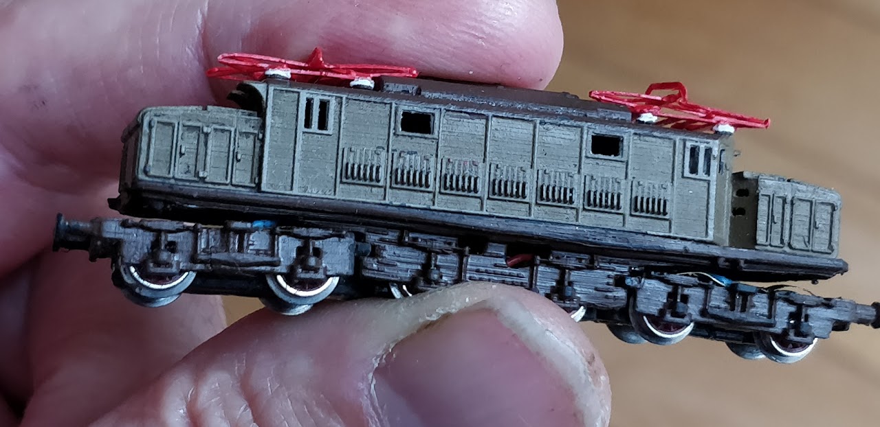

Poiché i carrelli sono flottanti rispetto al telaio centrale e quindi non beneficiano del suo peso per mantenere l'aderenza al binario, ho fuso 2 zavorre di piombo, sagomate come l'interno della cassa, che sono appoggiate su ciascun carrello. Le zavorre sono profilate in maniera da fare ruotare i carrelli mantenendosi sempre appoggiate ad essi.
le prese di corrente sono su tutte le 12 ruote e sono fatte con filo di bronzo fosforoso da 0.25mm ∅. Le ruote provengono dal solito stock di Br89 'bastler'.
CLICCARE QUI per un breve video YouTube che ho realizzato per documentare il montaggio e il primo giro.

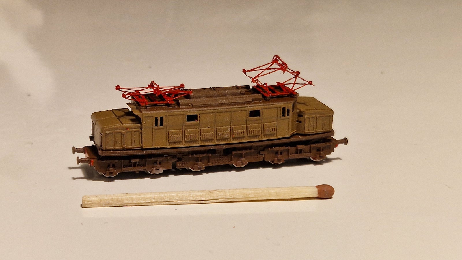

Una foto del modello in attesa di decals e vetri.
20230305_194445.jpg [ 273.16 KiB | Osservato 5827 volte ]
