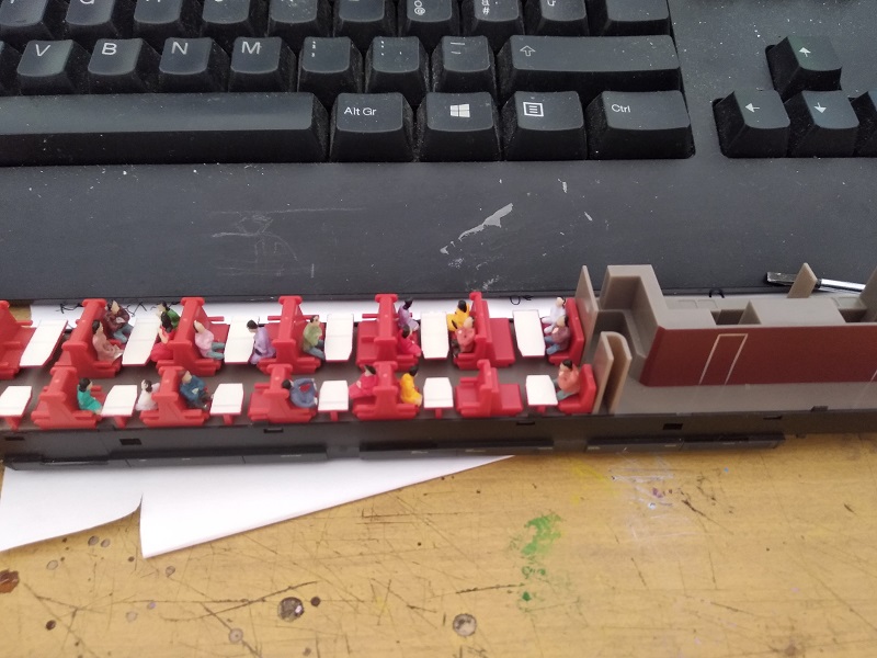

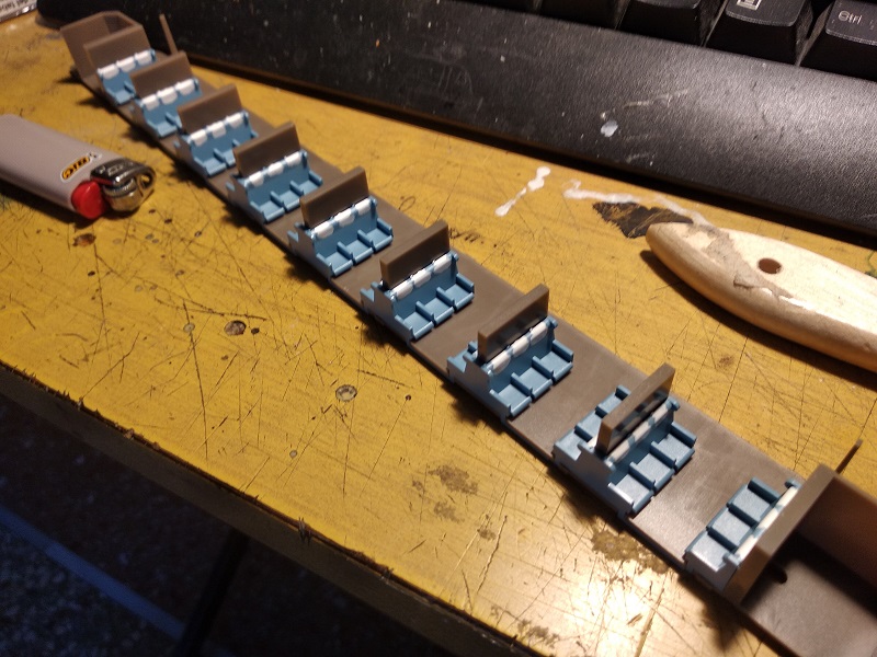

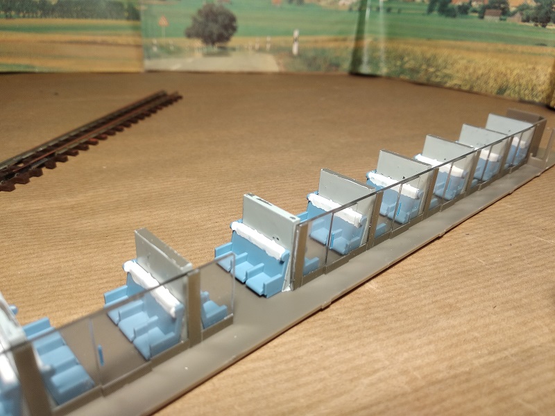

Salve ragazzi, voglio mettere l'illuminazione interna alle carrozze Gran confort Roco, ma aprendole mi sono trovato due sorprese la prima e che non c'è spazio e la seconda, un po meno sorpresa, si vedeva già da fuori, il tetto e un tutt'uno con la cassa, a differenza di altre carrozze ove si può sfilare o staccare da resto della cassa.
Sto procedendo nel seguente modo: togliere i supporti di plastica che uniscono le due fiancate, in considerazione che la cassa si aggancia ad un ottimo telaio molto robusto e solido, e già che ci sono un colpo di pennello bianco ai poggiatesta ove al vero c'è la stoffa intercanbiabbile,
Per illuminazione metterò una barra di led acquistata sulla baia da 230 mm. che allungherò in maniera da illuminare anche i vestiboli, in quanto il costo a mio parere e competitivo con il lavoro e il costo dei componenti che avrei dovuto spendere per farla io.
Volevo chiedervi i colori del pavimento, che è un marroncino isabella molto chiaro nel modello, come erano al vero? sia nel corridoio che negli scompartimenti, io a memoria ricordo una moquette azzurra anche lei come i colori dei sedili.

che ne pensate delle foderine sui poggiatesta? consigli e commenti di qualsiasi tipo ben accetti.

 Oggetto del messaggio: Re: Illuminazione carrozze Gran Confort Roco
MessaggioInviato: sabato 20 giugno 2020, 20:18
Messaggi: 2866
Bell'effetto. Le paretine interne mi pare fossero chiare: visto che ci sei, potresti sistemare anche quelle.
MessaggioInviato: domenica 21 giugno 2020, 7:18
Messaggi: 573

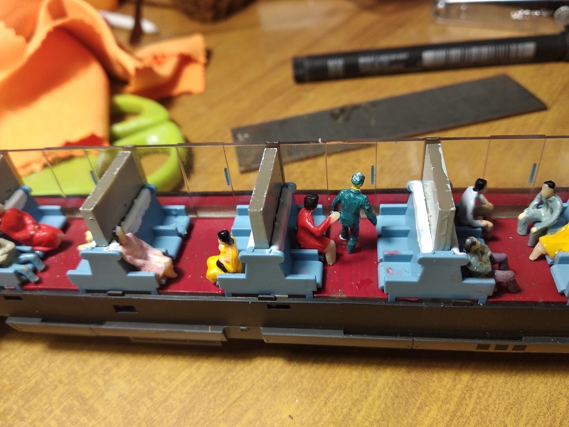

Si infatti ho trovato delle immagini su internet e le pareti saranno chiare, un grigio tendente al tortora, mentre l'effetto dei copri testa era per tutta la seduta e quindi ho riverniciato tutto il poggiatesta di bianco con una unica pennellata, aspetto i personaggi e la barra della baya per completare il lavoro il pavimento sarà di un azzurro piu intenso dei sedili, certo che Roco l'interno lo ha completamente sbagliato, peccato che non ho le carrozze prodotte da Acme e Lima per fare una differenza.

prede forma, mi mancano solo da mettere i personaggi e poi la barra di illuminazione, appena arrivano dalla baia, intanto ho verniciato di grigio chiaro le pareti e devo dire che l'effetto è migliore, il pavimento e del colore giusto, almeno dalle foto trovate su internet.
Ci sarà anche la scenetta del controllore, ho aperto la porta di uno scompartimento
I passeggeri saranno, essendo una prima classe dai 3 al massimo 4 per scompartimento posizionati in divverente maniera, a tal proposito mi sa che dovrò tagliargli le gambe, sia perché tra sedili e pavimento la distanza non è realistica, sia perché non mi sono mai piaciuti i personaggi che stanno sui sedili, con la testa più alta dei sedili stessi.
A tal proposito una domanda:
un personaggio inpiedi, nel corridoio a che altezza rispetto al finestrino dovrebbe stare? non può avere la testa che è piu alta del finestrino, giusto? mi sa che dovrò amputare anche lui.
MessaggioInviato: domenica 21 giugno 2020, 19:49
Messaggi: 2206
Ciao!
Il pavimento era rivestito di moquette color rosso scuro, se trovo una foto la carico...
MessaggioInviato: domenica 21 giugno 2020, 22:47
Nome: Santino Toscano
Messaggi: 1983
Funkytarro ha scritto:
Ciao!
Confermo ... altre foto qui
MessaggioInviato: lunedì 22 giugno 2020, 10:40
Messaggi: 573
anche nella livrea Bandiera la moquette era rossa? quella che sto facendo è in livrea bandiera, vi ringrazio dei link, quanto è importante o meglio era importante fotografare e pubblicare, mi pento di non averlo fatto, ma chia avrebbe mai potuto dire che le cose sarebbero cambiate in questo modo.
MessaggioInviato: lunedì 22 giugno 2020, 11:36
Messaggi: 1983
Leggendo le didascalie delle foto del sito ScalaEnne si direbbe di si ...

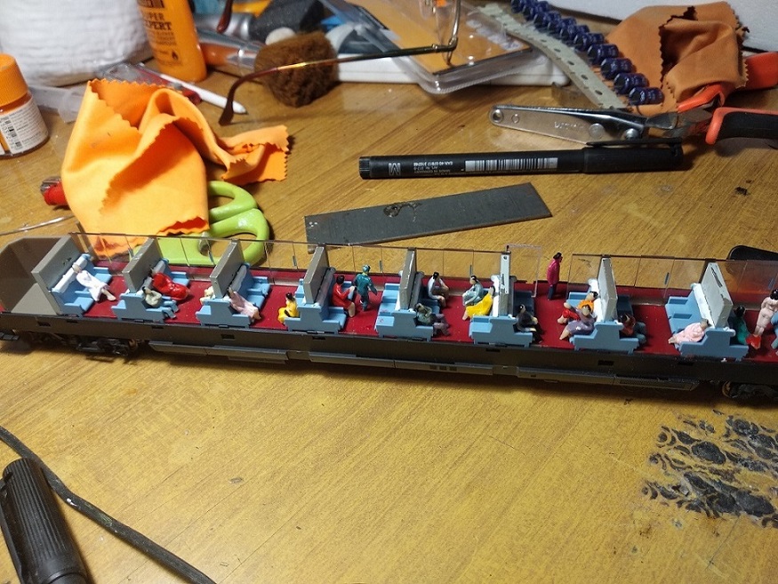

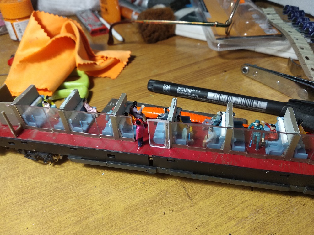

Siamo arrivati, dopo posterò le foto all'illuminazione, a tal proposito volevo chiedervi dove comprarle io cerco ma non le trovo quelle che hanno già il ponte di diodi e fili già saldati, non riesco a trovarli sulla baia tedesca per poi mettere il condensatore intanto ditemi se vi piace il lavoretto e le scenette.

foto scenette, controllore, porta aperta, signora che esce dallo scompartimento, chissà se si vedranno poi una voltqachiuso il tutto
MessaggioInviato: mercoledì 1 luglio 2020, 10:20
Messaggi: 842
Eddagliela una passata di trasparente OPACO a quei omini preiser........ infatti le persone vere, mica si vestono di vestiti lucidi.... dopo vedrai come cambiano in MEGLIO... stessa roba i divani..............

MessaggioInviato: mercoledì 1 luglio 2020, 10:57
Messaggi: 573
più che giusto, direi saggio, ottimo consiglio
