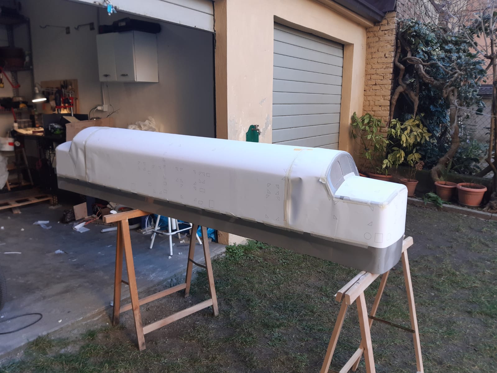

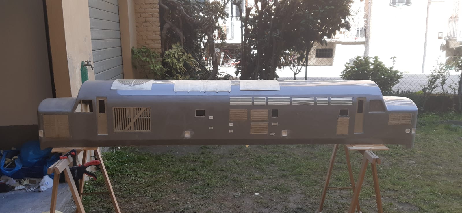

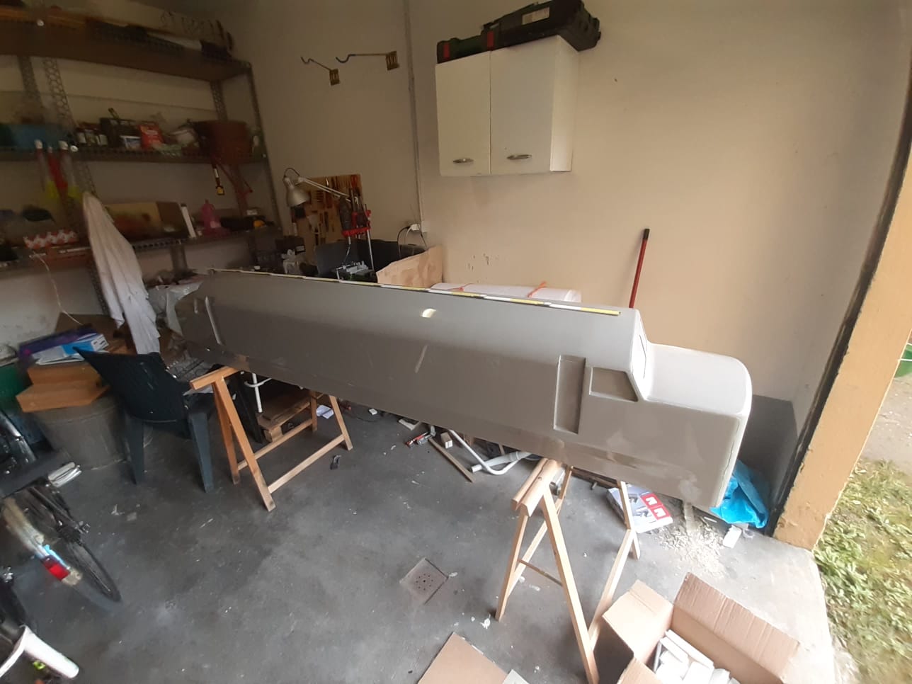

Ma passiamo alla cassa, è realizzata in vetroresina, un enorme guscio liscio, lungo poco meno di 2 metri e mezzo, una bestia insomma.

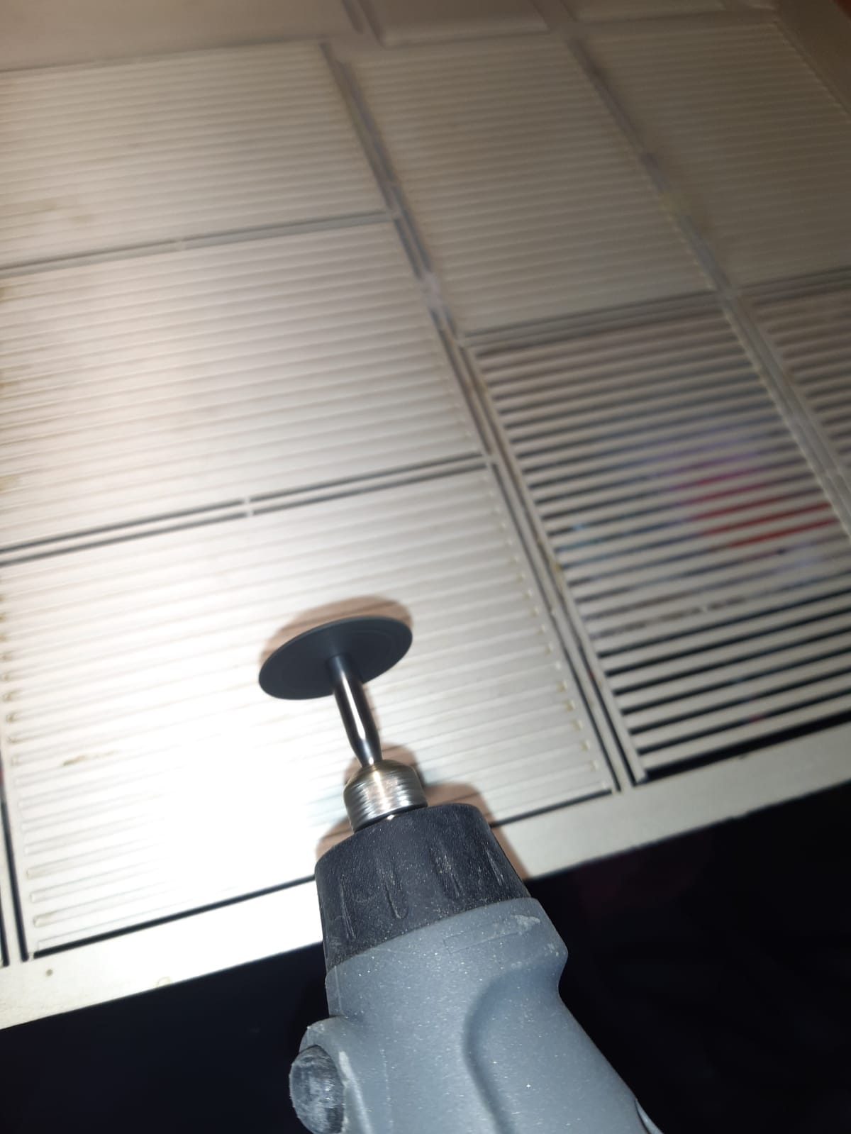

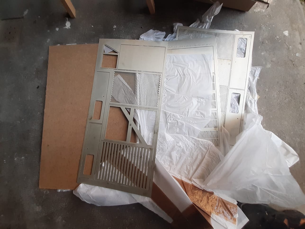

La dotazione del kit comprende 6 lastre fotoincise dello spessore di 0.8 millimetri (5 da 600x300 e una sa 300×300): sono le fotoincisione di griglie portelli, cornici di finestrini e quant'altro....

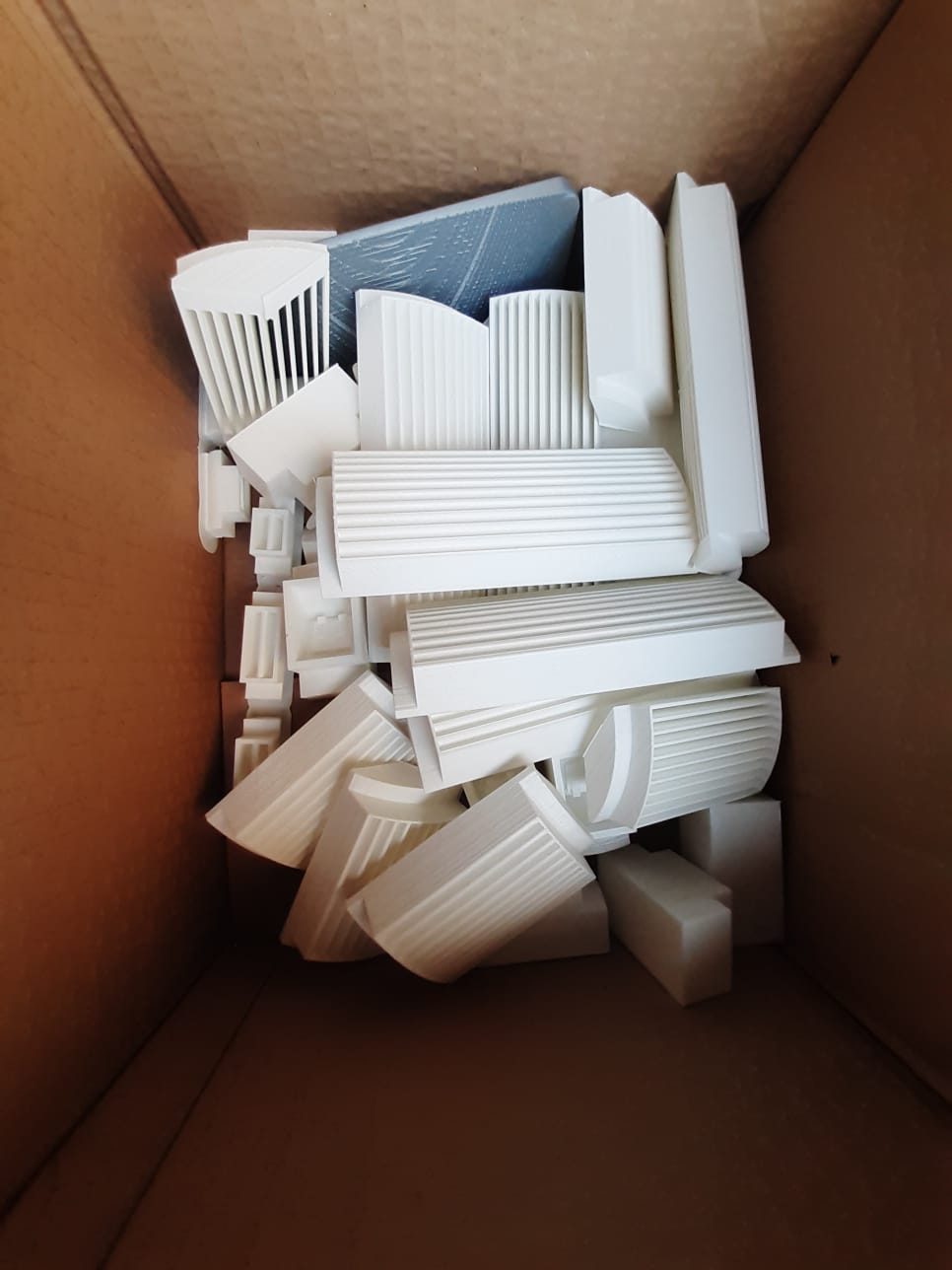

Inoltre vi sono una 50ina di pezzi in stampa 3d (fdm) quali griglie, fanali, scalini, tappi sabbiere etc.
1 foto: qui la bestiona appena arrivata nel mio garage (disordinatissimo! :roll: :roll: )
2 foto: le fotoincisioni

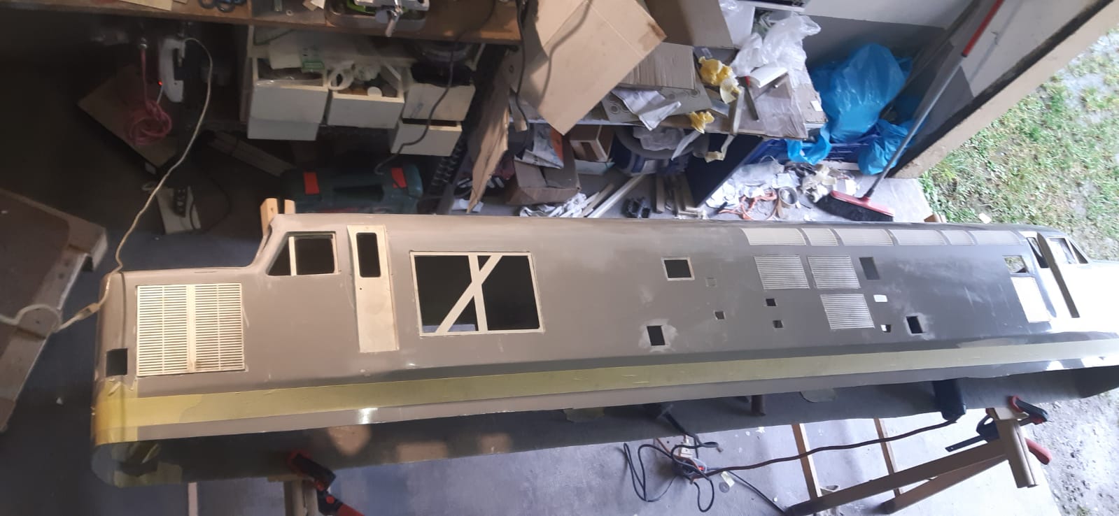

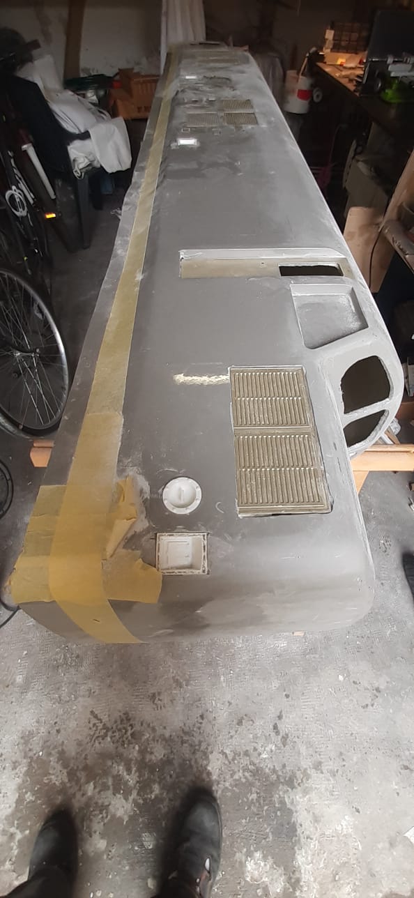

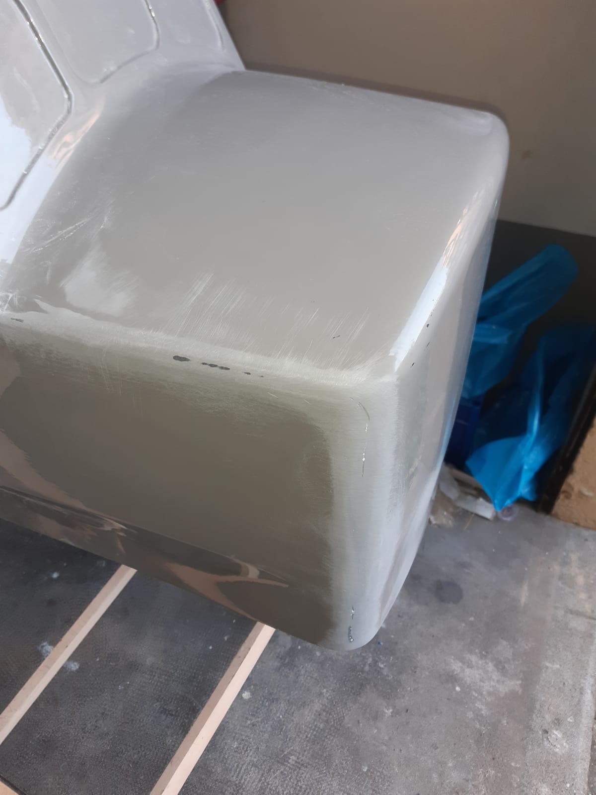

3 foto: la cassa privata delle bave di stampo della vetroresina, ho utilizzato prima un utensile manuale porta-cartavetro e per rifinire il tuttto una levigatrice a motore.
4 foto: come consigliato nelle istruzioni, per rimuovere i pezzi in fotoincisione ho utilizzato un dremel con dischetto abrasivo, e mi sono armato di tanta santa pazienza!

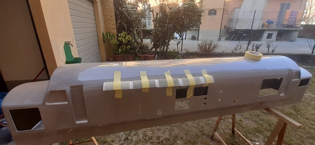

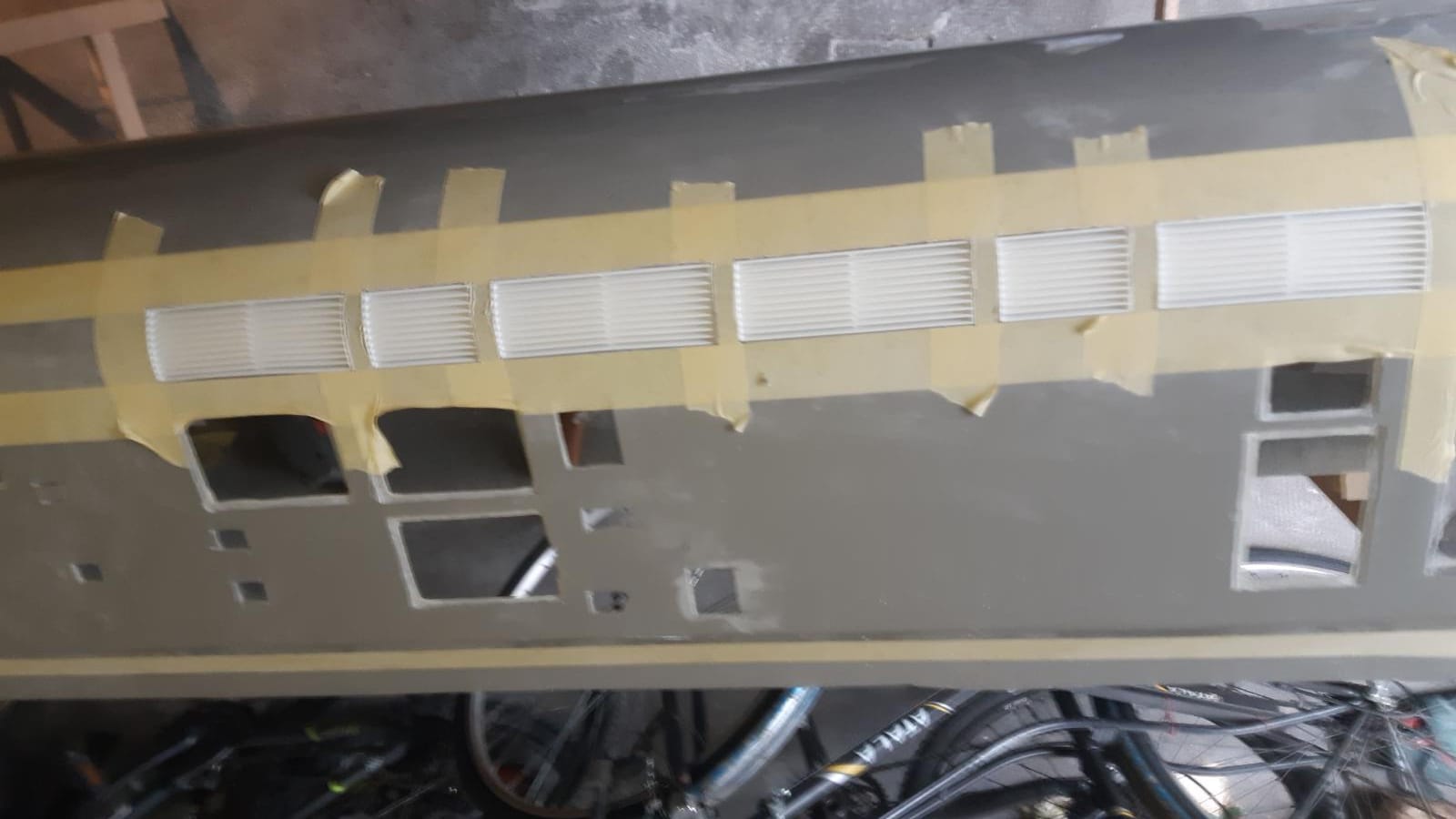

5 e foto: il montaggio del kit prevede di applicare tutti i dettagli forniti sulla cassa, e per farlo ovviamente bisogna avere dei riferimenti, nel kit infatti è presente un ''lenzuolo'' stampato e tagliato appositamente per essere applicato sulla locomotiva, questa fase è particolarmente importante e delicata, per ovvie ragioni, dalla precisione di questo lavoro dipende ovviamente il risultato finale.
Visto le forme per assicurarmi un lavoro preciso, mi sono munito di un metro da sarta, con pazienza e molti aggiustamenti ho cercato di applicarlo più precisamente possibile. in ogni caso essendo solo una fase di tracciatura una volta finito e tolto la dima si può sempre provvedere con ulteriori correzioni.

p.s. il modello non è mio, ma mi è stato chiesto di montarlo!

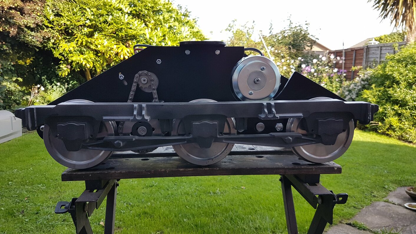

Come è motorizzata? Ha delle batterie a bordo? e il telaio come è fatto?

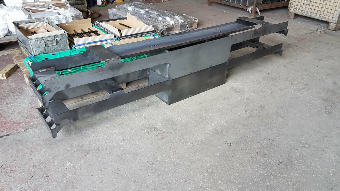

@Claudio, il proprietario, essendo stato dipendente in una ditta che fabbrica batterie per muletti se l'è fatta fare su misura, da infilare nell'apposto vano batterie, comunque si possono utilizzare le classiche batterie da auto/camion.
Non avendo in questo momento il telaio sotto mano ti allego le foto prese da facebook, secondo me poteva essere studiato nettamente meglio, come poteva essere studiato meglio anche il carrello....ma...
Saluti, Emilio.
telaio.jpg [ 254.94 KiB | Osservato 12500 volte ]
carrello.jpg [ 285.86 KiB | Osservato 12500 volte ]

Scusa Claudio mi ero dimentiato di dire che questa locomotiva è stata acquistata nell'ottica di rimanere fissa sul circuito di Busca, in ogni caso se si volesse trasportarla si, diventerebbe una questione abbastanza ostica, o un furgone o un carrellone da attaccare alla macchina sono le soluzioni che adottano in molti.
il telaio con i due carrelli imbullonati e senza batterie si riesce a solleverlo in due, ma con le batterie minimo in 4... a busca è stato costruito un carrello con carrucole e elevabile fino a 1,3 metri circa per facilitare la movimentazione e lo scarico dei mezzi.

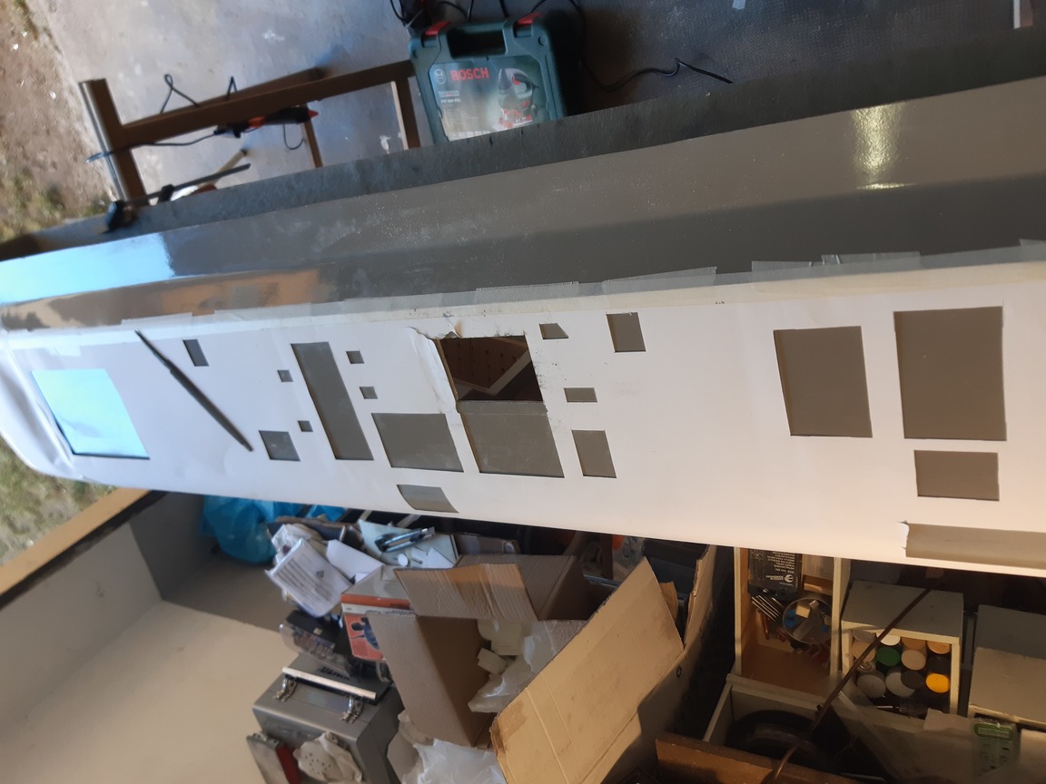

Ecco un piccolo aggiornamento, tra ieri pomeriggio e questa mattina ho finito di ritagliare e tracciare i contorni delle griglie, e ho cominciato a praticare la prima apertura, ma che fatica :o :oops:. Pensavo, ingenuamente, di riuscire ad utilizzare il dremel, ma ogni tentativo è stato quasi vano, ho dovuto quindi ripiegare sul seghetto alternativo, che tutto sommato, a parte lo sgradevole rumore aumentato anche dalla cassa mi ha garantito un ottimo risultato.

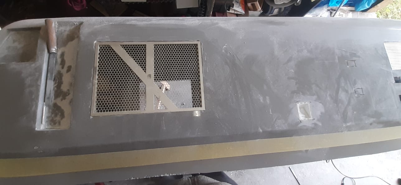

Commento file: qua stavo provando la posizione delle griglie sull'altro lato, per avere un'idea grossolana di come sarebbero rimaste.
prova_5.jpeg [ 89.4 KiB | Osservato 11107 volte ]
Commento file: prova del griglione laterale, guardando le foto però mi son reso conto che da questo lato devo invertire la posizione delle griglie.
prova_4.jpeg [ 70.62 KiB | Osservato 11107 volte ]
Commento file: prova di sabbiere e arresto di emergenza più griglia del cofano
prova_3.jpeg [ 87.74 KiB | Osservato 11107 volte ]
Commento file: prova post taglio delle griglie in stampa 3d, lo scotch di carta è la mascheratura che mi servita per tagliare.
prova_7.jpeg [ 85.2 KiB | Osservato 11107 volte ]
Commento file: prova completa delle griglie e di altre parti laterali, mancano solo gli scalini e le sabbiere
prova_6.jpeg [ 124.07 KiB | Osservato 11107 volte ]

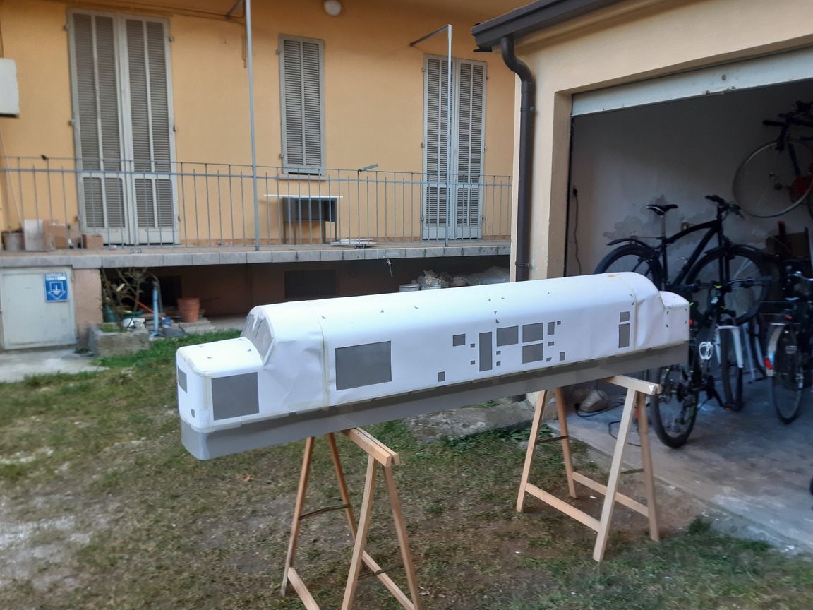

non stavo più nella pelle, così ho deciso di provare a presentare i pezzi sulla cassa!
presentazione.jpeg [ 143.16 KiB | Osservato 10733 volte ]
