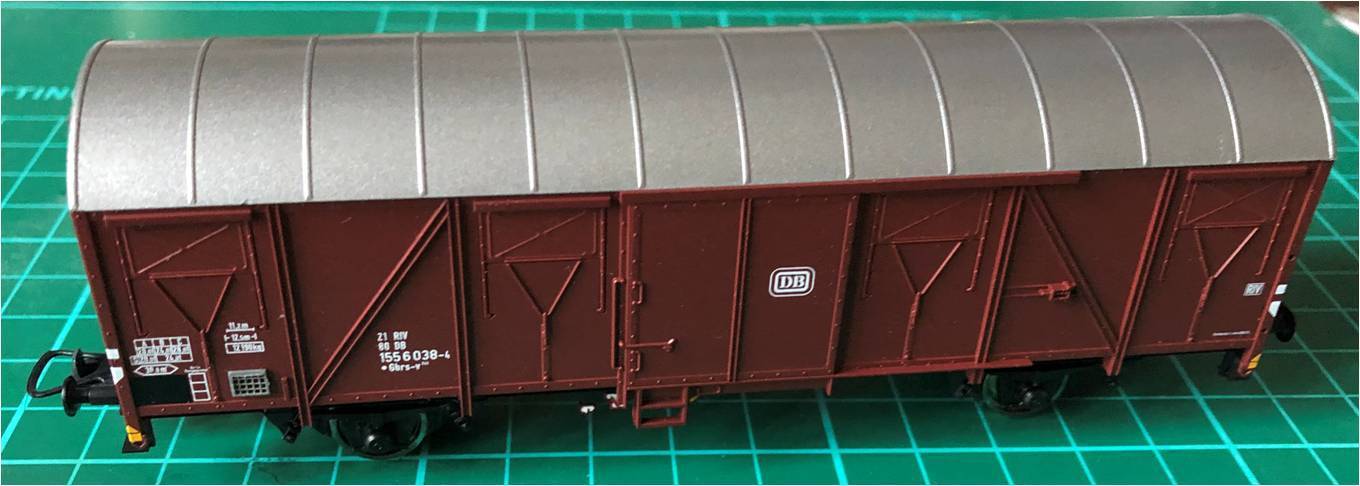

Di seguito il dettaglio di quanto fatto sul carro Gbrs-v delle DB;
è il mio primo esperimento con questa tecnica e non me la sono sentita di
provare con la lacca ma ho utilizzato un prodotto specifico dello stesso produttore dei colori.
Questo il carro in origine

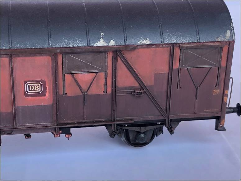

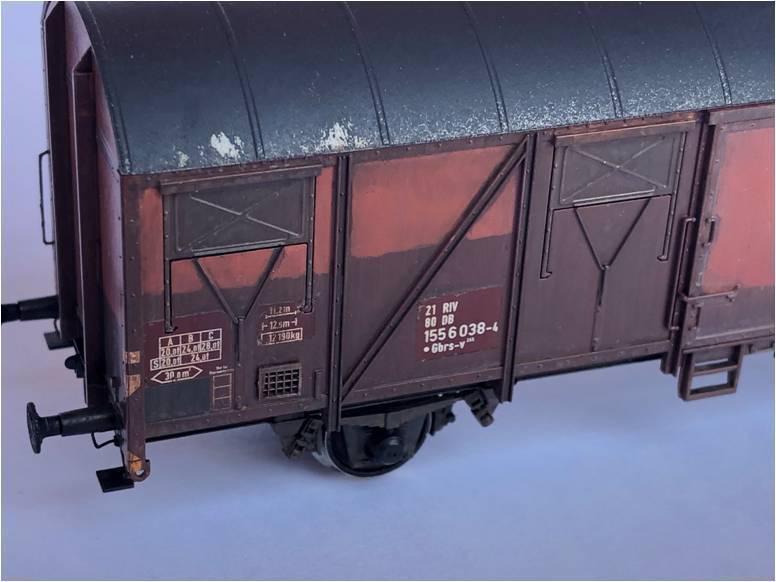

e questi sono gli esempi di leggero chipping come da foto utilizzate per riferimento
Carro DB Gbrs-v Roco Chipping tetto 1 (FILEminimizer).jpg [ 45.65 KiB | Osservato 3381 volte ]
Carro DB Gbrs-v Roco Chipping tetto 2 (FILEminimizer).jpg [ 44.1 KiB | Osservato 3381 volte ]
Ad essere sinceri, oltre ad aver raggiunto il risultato voluto, è veramente una cosa molto
semplice da ottenere a patto di essere molto delicati nella rimozione della vernice sovrastante.
